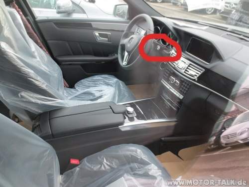

bei anderen mb baureihen scheint dies berücksichtig zu sein, die eco taste wurde weit entfernt von der p taste gelegt
bei unserer e klasse ist die p taste im schalthebel und die eco taste in der bedieneinheit der anderen tasten (sitzheizung etc.) vorne unter dem radioknopf.
@ aruba: ich würde deinen mb händler, den du ja seit jahren durch 230er und clk kennst mal befragen.
er kann dir sicher mitteilen, ob dies eher kritisch oder unproblematisch betrachtet werden kann (und ob es für höhere geschwindigkeit eine sicherung gibt)
