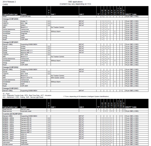

EDIT-bei der Aufzählung der Motoren Benziner/Diesel im Omega kommt kein Y25DT vor,
deswegen denke ich die Software ist mangelhaft .

den Y25DT gibt es auch bei der Jugend nicht und steht auch
bei den Möglichkeiten des Arbeitsumfanges nicht dabei ,siehe Bild .

DS150E und WOW sind sehr ,sehr ähnlich bei den verfügbaren Anwendungen,
Bild 2 !
