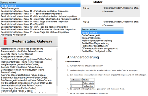

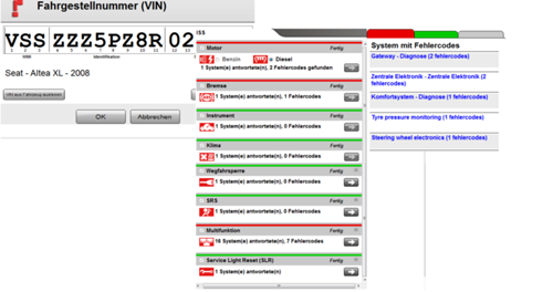

Moin
heute mal den SEAT dran gehabt .
Weltunterschiede würde ich meinen !
es ging fast alles ,was das Herz begehrt ,
VIN ,
Steuergeräte teilweise umprogrammieren oder
Steuergerät codieren geht auch,da immer nach dem Code für diese Funktion gefragt wird
Daten des kompletten Fahrzeuges in einem Scan auslesen über Gateway .
nebenbei habe ich dann den DPF vom Seat mit einer Verbrennungsfahrt freigebrannt .
mfg

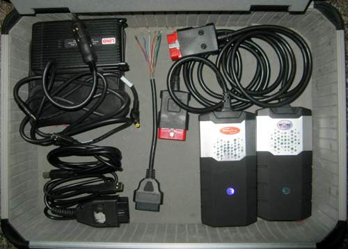

Wenn du den Adapter nur für deinen Opel Fahrzeugtypen bis ca 2004 nutzt, bist du mit dem Nachbau vom OP-COM und erst recht mit dem Tech II sehr viel besser bedient.
Daas OP-COM ist preiswerter, einfacher und schneller zu bedienen kleiner, umfangreichere Tiefeneinblicke in alle STG, einfache Protokoll-Datenschreibung, und, und, und... Tech II ist nochmal umfangreicher.
Habe alle Varianten, Tech II, OP-COM, Delphi und WOW, aber für mich sind OP-COM oder Tech II die einzigen probaten Ausleseadapter die ich bei Opel schnell mal benutze.
Delphi oder WOW von Würth sind für Leute die jeden Tag alle möglichen Hersteller und da alle möglichen Typen auslesen müssen, vielleicht eine gute Wahl, aber nicht für Leute die Typenmäßig festgelegt sind.
Tech II & OP-COM OBD-Adapter
Delphi, WOW & SH OBD-Adapter
