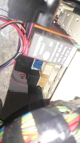

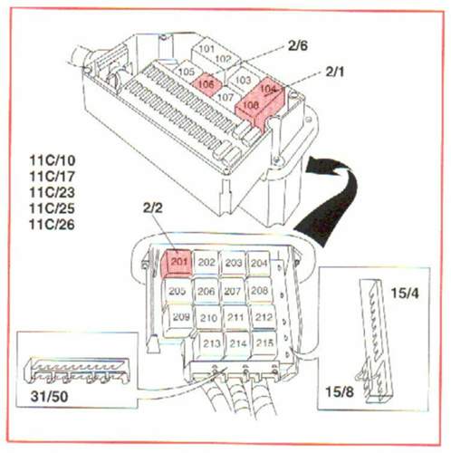

Ich verstehe nicht, wie die nsw funktionieren konnten, wenn ich keine 201 und keine brücke habe.
201 hast du, sieht man auf dem 1. Foto es ist das Relais mit dem J drauf und schwarz. Das ist ein (fast) normales Arbeitsrelais, der aber 2x Klemme 87 hat was etwas unüblich ist. 213 haben die nicht mehr an sich die Brücke wurde weggelassen und die Kabelbäume entsprechend angepasst. Früher war wohl der Kabelbaum gleich egal welcher Markt und die Brücke hat dann das verhalten definiert.

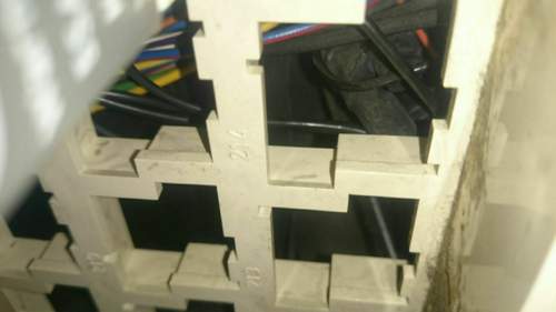

Du hast recht, habe die beschriftung fals gelesen, die sind überm steckplatz beschriftet...das hab ich nicht kapiert.

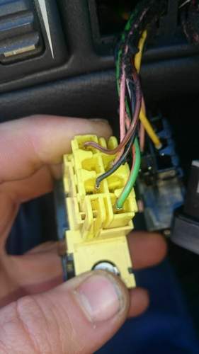

Mach mal folgendes noch: am Schalter hinten brücke das schwarze Kabel mit dem braun pinken. Wenn die Led im Schalter dann angeht hast du ein Problem beim Schalter.
