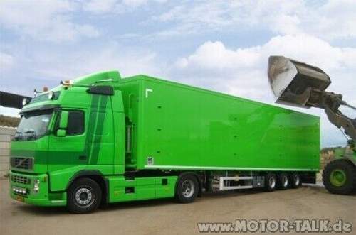

Ist normal schau mal des Bild in meim Anhang an.
Auf dem auflieger sind meist kleinerre reifen montiert, unten is der auflieger schräg nach unten abfallen und oben aber gerade
Walking-floor-139-afbeelding
Auf dem Bild ist ja harmlos (aber schöner Zug!!)
In dem Fall, den ich meine ist ja vor dem Schubboden eine 4x4 Zugmaschine. Das Gefälle ist enorm.

Die bude hab ich auch schon öfter gesehen is aber normal weil der hinten nur kleine Reifen drauf hat auf dem Auflieger.
Klar, geht alles man muss nur aufpassen das man sich mit dem Rahmenendstück von der SZM in knicken bzw senken nicht unten am Hals vom Auflieger einhackt 🙄
