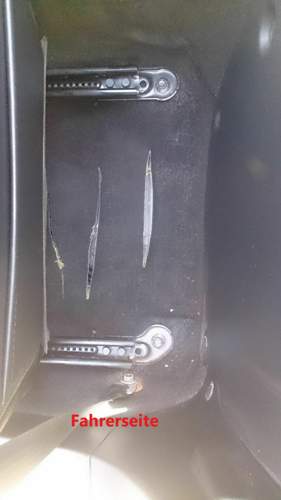

Hallo an alle MX-5 Freaks hier,
wie es vielleicht der ein oder andere schon im allgemeinen Kaufberatungsforum gelesen hat, bin ich schon seit längerem nebenbei auf der Suche nach einem unterhaltsgünstigen Flitzer, spezialisiert habe ich mich nach der Beratung auf die Suche nach einem NC, vor allem aufgrund der Sicherheitsaspekte (wie bspw. ESP).
Seit gestern ist ein schöner NC Facelift als Coupe in der Suchliste aufgetaucht, den ich mir angeschaut habe. Eines der beiden Hauptprobleme des NC bezüglich dem teilweise äußert hohem Ölverbrauch wäre damit also schon ausgeschlossen.
Anders sieht es aber mit dem Wassereintritt aus. Hier wurden ja ab 2008 beziehungsweise später nochmals ab dem FL die Wasserabläufe geändert, zumindest beim Softtop. Soweit mein Wissensstand.
Beim Coupe sollte dies auch geschehen sein, da weiß ich jedoch nichts Genaueres. Auch hört man von fast keinen Wassereinbrüchen beim Coupe, so weit ich recherchiert habe.
Die Coupevariante habe ich deswegen bevorzugt und mich überhaupt auf dem Weg gemacht, dass Fahrzeug anzuschauen, da die bisher besichtigten Softtops innen feucht waren.
Jetzt aber zu eigentlichen Frage:

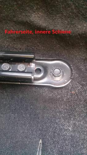

Ohne eine Probefahrt ink. SB-Waschbox-Hochdruckreiniger-Test gemacht zu haben, denkt ihr, dass der Wagen (wie auf den Bildern zu sehen) von innen schon mal feucht gewesen ist?

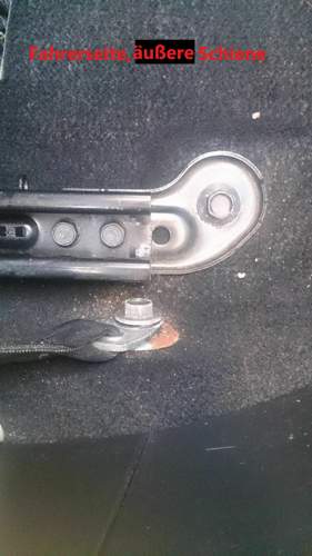

Zudem stellt sich mir die Frage, ob der Teppich bei der Fahrerseite werksseitig aufgeschlitzt ist (habe ich zuvor gar nicht beachtet).
Rost am Auspuffendohr sowie auf der inneren Seite der Kofferraumhaube (am Teil der Haube, der freistehend ist) ist normal?
Heckspoiler mit Bremslicht, nicht funktionierender Schlüssel (einer von Zweien) und fehlende Batteriekappe im Motorraum, kann man das auch auf den Wartungszustand beziehen? Wäre ein solches Fahrzeug für Euch noch interessant?
Vielen Dank für Antworten und viele Grüße, 2015er.

Ich muss sagen, gefallen tut mir das nicht. In meinem 20jährigen NA sehen die Schienen besser aus, und warum der Teppich aufgeschlitzt ist, sollte auch gut erklärt werden können. Nach einem Topauto sieht das nicht aus.
Andererseits sind das für sich genommen Kleinigkeiten. Über den Preis lässt sich alles regeln, aber im Zweifelsfall gibt es viele NCs.
Zitat:"Zudem stellt sich mir die Frage, ob der Teppich bei der Fahrerseite werksseitig aufgeschlitzt ist (habe ich zuvor gar nicht beachtet)."
Nein, der Teppich ist werkseitig nicht geschlitzt, weder auf der Fahrer-, noch auf der Beifahrerseite.
Rost Auspuffendrohr und Motorhaube:
Wie das? Ich selbst habe auch einen NC, ein Coupe Facelift (2009, also einen der ersten), nichts davon bei meinem zu sehen.
Und die angerostete Schiene des Fahrersitzes weist für mich auf einen Wassereinbruch hin (womit auch die Schnitte erklärbar wären - aufgeschlitzt, damit man das Wasser absaugen kann bzw. es leichter austrocknen kann).
Hätte man aber auch schöner machen können, nämlich den Sitz ausbauen und den Teppich zur Trocknung rausnehmen.
Gibt zwei Möglichkeiten des Wassereinbruches - vorne unterhalb der Windschutzscheibe beidseitig die mangelnde Abdichtung der beiden Schrauben und hinten die beidseitigen Abflussöffnungen im "Kasten", dort, wo das Dach beim Öffnen versenkt wird. Dort ist in den Abflusskanälen jeweils eine Klappe, die, wenn sie enorm verschmutzt ist, dicht macht, womit das an und für sich abfließende Wasser nicht mehr nach außen, sondern in den Fahrgastraum fließt.
Gesamt gesehen - na ja, wer weiß, was sonst noch so ist mit dem Fahrzeug.

Ich würde ihn mal auf ev. Unfallschäden untersuchen. Meiner wird jetzt 10 Jahre und schaut nicht so aus.
Warum wurde der Boden zerschnitten?
Und fürchte dich nicht von etwaigen Motorschäden vom NC1. Das wird meistens übertrieben.
Der hat die Schlitze gemacht damit das Wasser nicht oben steht und sichtbar wird.
Kann mir sehr gut vorstellen das wenn du den Teppich komplett raus nimmst und dann gut Flugrost entdeckst. Die frage ist wie lang er das schon macht???
Mich würde es nicht stören das irgendwo ein leckeres ist,aber das er die Schlitze gemacht hat damit das Wasser untendrunter abhauen kann.
Ein sehr guter Grund zum MEHR als Handeln.
Empfehle das wenn ihn kaufst definitiv sitze und Teppich komplett raus machst.
Riecht sonst wie Seelachsfilet
am 25. August 2016 um 17:06
Für mich sehen die Schlitze nicht so aus das er dadurch Wasser absaugen wollte, dafür sind die viel zu groß. Ich transportieren manchmal sperrige Dinge hinter dem Sitz vielleicht könnten die so entstanden sein.
Aber das ist halt alles nur raten, der Vorbesitzer sollte es doch erklären können.

Könnte mir zudem jemand die Teilenummer vom...
1. Teppich Fahrerseite (unter dem Sitz)
2. der Batterieverkleidung/ Plastikkasten, der die Batterie umschließt
und 3. der Unterlegscheibe für die Schraube vom Fahrergurt (s. Foto oben)
