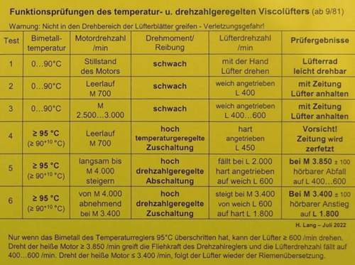

Ich habe jetzt Eine temporäre Lösung gefunden, die nicht wirklich sehr elegant ist. Auf der Autobahn im Vierten Gang hoch drehen, bis über 4000 Umdrehungen, dann schaltet sich der Ventilator aus, und wenn ich ihn dann nicht unter 2800u/min fallen lasse, Schaltet er sich auch nicht wieder ein
Habe eine Sachs verbaut, läuft nach dem Start immer ein paar Minuten mit dann hat sich das. Ist nicht toll aber irgendwie mittlerweile leider normal. Das Problem betrifft alle Oldtimer mit visko gleichermaßen. Von VW über BMW bis zu unseren 124ern.
@robertivanov schrieb am 30. Juli 2025 um 14:58:24 Uhr:
Über 4000 1/min wird die Durchlaufbohrung für das Siliconöl durch die Fliehkraft mittels eines federbelasteten Hebels gesperrt und die Kupplung kuppelt aus. siehe Bild.
