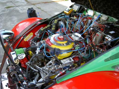

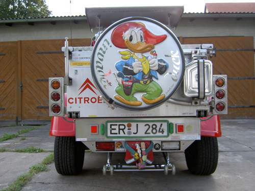

Hallo, man kann auch aus einem Franzozen ein Lowrider machen so hier ein Beispiel von meiner Ente "Invaderduck"
mit verstärktem Chassis und Achschenkelbolzen, steht auf Highjackers (Luft), natürlich kein US-Hot aber voll mit
Strassenzulassung, bivalentem Antrieb (Benzin+Autogas), Karosserie, innenausstattung und Motor total ausgereitzt,
Bremsanlage überarbeitet mit Wasserkühlung, steht auf Jeep-Cherokee Chromfelgen und mit Bremsfallschirm am Heck, (musste die Auswurfpatrone für TÜV durchbohren), alles abgenommen mit ca 20 Einzellgutachten !
