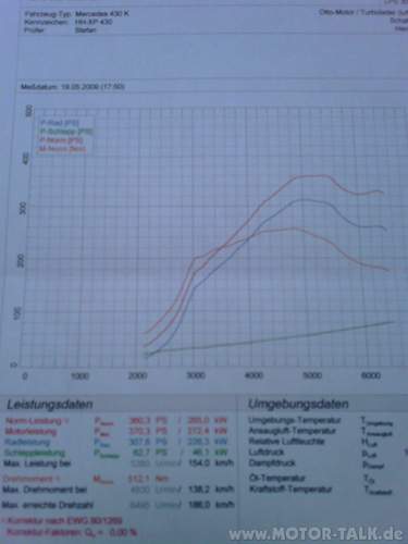

so dann hatten wir es doch endlich geschafft, mal die räder auf den rollen zu lassen. da kneift der motor den arsch zu 🙁
bei 3000 u/min liegen 200 ps an, bei 4800 hat er 370 ps, und ab hier hatte er kein bock mehr.
geht also bis 5500 mit 370 ps gerade weiter. fällt dann bis 6000 auf 320ps ab. und von 6000-6500 steigt es dann wieder auf 340 ps. (meiner dreht bis 6800 übrigends)
wie ein liegendes S sieht das aus die diagramm kurve.
das sieht irdgendwie nach eine sicherheits abschaltung aus. die meinten bei porsche gibt es sowas auch, wenn er zu warm wird, das die leistung gedrosselt wird.
nun wollen die ein neuen termin machen, ganz easy mal morgens wenn noch alles kühl ist, und gleich mit den gabelstabler anfangen.

Hattest du nicht immer gemeint, du würdest deutlich über 500PS kommen?
Wirklich schade, naja 400PS sind für einen 430er ein ganz guter Wert, aber ich hatte damals im 430er Cabrio schon 335PS ohne Kompressor, nur durch klassisches Motortuning.
Stewie wir haben weitere versuche abgebrochen, weil nach einer stunde der motor einfach zu heiß wurde.
nochmal: 370 ps bei 4800 u/min.
es fehlen hier noch 2000 u/min die gemessen werden müssen.
es ist erst komplett wenn es bis 6800 u/min gedreht wurde.
je höher die drehzahl, desto mehr leistung kommt da raus.
jetzt geschnallt ?

Dein 430K hat nicht "zu viel Dampf", der Prüfstand ist nicht richtig vorbereitet für das Fahrzeug, außerdem brauchst du vorn ein "ordentliches" Gebläse, da du eine Aufladung hast, sonst kommst du nie ans Limit.
Aber die 400PS werden eine Harte nummer, das sehe ich schon am ersten Leistungsdiagramm, da ist noch leichter Optimierungsbedarf.
Hast du noch Daten zur Radzugkraft?
