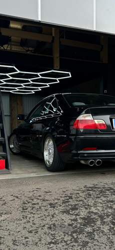

Hi zusammen,
ich bin auf der Suche nach jeglichen Dokumenten oder Nachweisen zu folgenden Felgen:
  • Felgenmodell: Japan Racing JR-9
  • Größe: 17 Zoll
  • Breite: 7.5J
  • ET: 35
  • Lochkreis: 5x120
  • Traglast (laut Prägung): 690 kg
Ich habe den Hersteller direkt kontaktiert – die Antwort war extrem enttäuschend:
"Unfortunately we do not have any papers for JR9 wheels in the given size."
Kein Gutachten, kein Prüfbericht, kein Materialnachweis, nichts.
Das kann doch nicht sein – die Traglast steht ja auf der Felge. Irgendjemand muss das mal berechnet, getestet oder zumindest dokumentiert haben. Ich vermute, dass es intern bei der Produktion Prüfberichte oder Materialzertifikate gibt – aber die rücken sie nicht raus.
Deshalb meine Bitte:
Egal woher, egal welches Land, egal ob alt oder neu – ich bin dankbar für alles, was es zu diesen Felgen gibt:
  • Traglastgutachten
  • VIA/JWL-Zertifikate
  • Materialnachweise
  • Eintragungen, Prüfberichte, TÜV/Dekra-Daten
  • Herstellerbestätigungen (auch ältere Mails oder PDFs)
Ich habe vor Jahren mal in einem Forum gelesen, dass alle JR-Felgen angeblich VIA/JWL haben – jetzt sagt der Hersteller, das stimme nicht (mehr?) und es gebe „nichts“.
Wer was hat – bitte melden!
Ich nehme alles: PDF, Scan, Fotos, Erfahrungswerte, auch gerne per PN.
Wenn ihr schon mal eine ähnliche Felge eingetragen habt oder ein Zertifikat irgendwo rumliegen habt – her damit.
Hauptsache irgendein Anhaltspunkt, bevor man die Dinger in den Keller werfen muss.
Angehängt seht ihr noch ein Bild wie das Auto mit den Felgen aussieht.
Danke euch!
Kevin
BMW E46 mit JR-9 17x7.5 ET35
