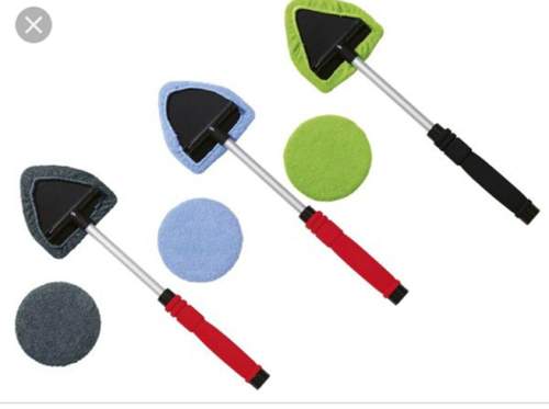

Was die Zugänglickeit angeht empfehle ich einen speziellen Wischer. Der ist wie eine Art Wischmob, also ein Stab mit einer beweglichen Aufnahme für den „Putz“lappen, nur halt in miniklein für´s Auto. Die „Putzlappenaufnahme“ in dreieckig, sodass man gut in die Ecken kommt.
Sowas gab es derletzt auch bei AldiSüd.
(Ich hoffe, man versteht was ich meine) :)
Sowas meinst Du wohl ...
