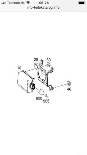

Habe gerade folgendes Teil an der Hand.
A2514401933
Mercedes R-Klasse W251 Handy Adapter Ablage Armlehne Mittelkonsole.
Weiß jemand was das für ein Ausstattungscode ist? Code 384?

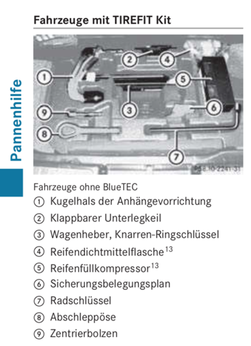

Bei der Gelegenheit musste ich leider feststellen, als ich in die Untiefen des Kofferraumes hinabgestiegen bin, dass das Bordwerkzeug nicht komplett ist. Ich hoffe zwar, dass ich es nie brauchen muss, aber sowas stört mich schlicht und einfach.
Wagenheber und Zentrierbolzen fehlen ebenso, wie der faltbare Keil.
So richtig durchgeschaut wurde der Wagen dann wohl vom Händler doch nicht...
So weit ich mich erinnere, 12,50V ist schön 100% Ladung und 12,00 - ist 0% Ladung bei Bleiakkus. Also 12,2V sieht für mich als 40% - schön normale Grenze für Abschaltung, da noch sicheres Motorstart gewährleistet kann. 11,9V ist sicher zu wenig.
Für Wagenheber und Zentrierbolzen muss ich bei mir nachschauen, da ich nicht sicher bin ob solche Dinge bei TireFit System noch vorhanden sein mussen. Laut TireFit Anleitung ist Wagenheber gar nicht notwendig...
Wenn das so ist, frage ich mich, weshalb die Heizung dann nicht richtig läuft. Wenn es zu kalt ist für die Standheizung wäre das absurd. ich kaufe ja auch keine Badehose, mit der man nicht ins Wasser gehen darf...
Was die Werkzeugausstattung angeht, ist die Bedienungsanleitung eindeutig.
