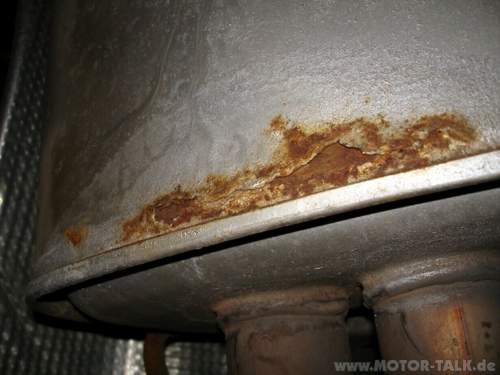

Die erste Ummantelung von Nachschalldämpfer ist an seiner tiefsten Stelle durch (der Gute wird im Dezember 4).
Ist er damit bereits fertig oder sind da noch genügend Reservewicklungen drunter?

Da hat wohl jemand deinen Nachschaller mit Sandpapierbearbeitet ... Hab immer noch den Ersten drunter und bis auf etwas Flugrost Tip Top

na das kann man ja kaum glauben, meiner ist 8 jahre alt und da siehst du noch nix-ist eben aus edelstahl und deiner müßte das auch sein.

Anbei nun der Beweis...... Edelstahl sieht wohl anders aus 🙄

Das Thema konnte nun aber kurzfristig telefonisch erschlagen und das Bild zum Nachschalldämper meiner MB Werkstatt zur Begutachtung gemailt werden. Der dortige Meister kam dabei zur Ansicht, das der Nachschalldämpfer im Vorleben mal aufgesetzt haben muss, worauf sich dieses Fehlerbild entwickelte.
Für mich erstaunlich, das die überstehende Naht vom Aufsetzen optisch und mechanisch verschont blieb, hingegen das tiefer liegende Blech beschädigt wurde..... und noch erstaunlicher, das man diesen Schaden beim Assyst nicht bemerkte und somit hätte Vorsorge treffen können. 😰

Fährst Du viel kurzstrecken?
Nein 😁

Nein, der Anteil tendiert nahe Null Prozent. Dafür steht ein Benziner zur Verfügung, der ist leiser im Leerlauf. Der Mercedes erreicht regelmäßig seine Kerntemperatur...😛

nimm den Gutschein und lass den Endtopf dann privat wechseln... oder gibt es den Gutschein nur, wenn du den Topf bei denen machen lässt...

Der Gutschein ist an eine Dienstleistung bei MBt gekoppelt, aber nicht an der Endtopf. Ich werde mal hier checken inwieweit es sich lohnt ein Blech darüber zu schweißen und vor allem was es kostet. Dazu muss der Endtop allerdings ausgebaut werden..... mit schweißen am Fahrzeug habe ich schlechte Erfahrungen gemacht, dabei wurde mir mal ein Steuergerät gekillt...😕
