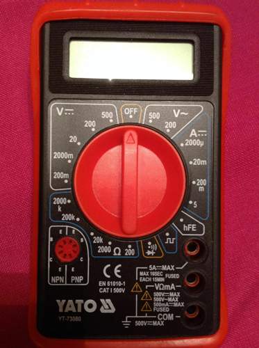

@navec
Im Scenic-Forum hatte ich mein Problem zuerst gepostet, da ist aber nicht so viel Betrieb wie hier.
Fotos meiner Multimeter im Anhang, jeweils nur 10 Sekunden bei 5 A bzw. 10 A, sind halt keine Profigeräte, für meine Belange bisher aber ausreichend.
Yato yt-73080
Powerfix (Lidl-Targa) PDM 300 B1
beim Messgerät hast du wirklich gespart.....
egal: 5A soll es ja für 10sec verkraften.
Mehr als 3A Ruhestrom können es nicht sein, denn dein Ladegerät bringt ja max. 3A und mit diesen 3A erreichte die Batterie 14,4V; wurde also, zumindest mit einem Teil des max. Stroms, geladen.
Real wird der Ruhestrom nach einer Wartezeit wahrscheinlich keine 1,5A übersteigen und wenn du es so machst, wie von @torty666 vorgeschlagen, wird nach einer Wartezeit kein größerer Strom als 1,5A mehr fließen und du musst daher dann nur kurze Zeit messen.
Damit (und auch mit kurzzeitig 3A) überlastest du dein Messgerät wahrscheinlich nicht (und wenn doch, ist das kein großer Verlust….)
Drauf achten musst du, dass in der Zeit wirklich keine Verbraucher eingeschaltet sind, die Zündung aus ist und möglichst alle Klappen und Türen verschlossen sind.

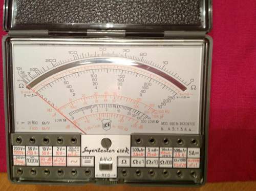

@navec
Da fällt mir grade ein, dass ich mein über 40 Jahre altes ICE 680 R - Multimeter (Foto) mal wieder benutzen könnte.
Das war damals sogar ziemlich teuer und kann, glaube ich jedenfalls, sogar dauerhaft 5 /10 A, ist aber noch analog.

Oh, schön. Der alte ICE Tester mit den vielen Steckbuchsen. Hat mein Vater auch noch im Keller liegen.
