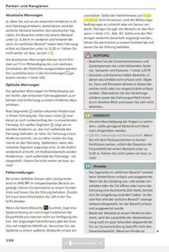

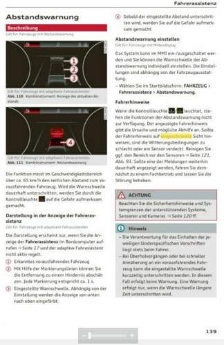

Bei Starkregen hatte ich auch schon die Meldung, und das dazu im Boardbuch gefunden:
Audi
Audi
