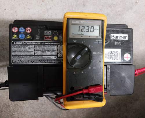

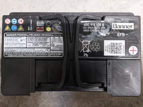

@romeon schrieb am 18. Februar 2024 um 19:12:47 Uhr:
zur Sebang EFB Qualität findet man genug in den entsprechenden VAG Foren.
Unser Golf 7 hatte ab Werk Bj. 10.15 eine Banner Batterie verbaut.
Außerdem steht sie jetzt nach dem Ausbau schon 5 Monate ohne Nachladung in einer ungeheizten Garage und musste in der Zeit einem Nachbarn schon dreimal Starthilfe leisten.
Also ich finde 12,3V nach 8 Jahren Einsatz unter den Voraussetzungen noch ok. Bitte jetzt keine Belehrungen wie man eine Batterie testet. Ich weiß es.
Die Banner kann der originalen ab Werk verbauten MB VARTA VRLA Batterie natürlich nicht das Wasser reichen. Die wurde in unserem Bj.10.10 VorMopf erst nach 12,5 Jahren vorsorglich von mir erneuert.
Die jetzt neu im Golf verbaute Exide EK700 AGM Batterie wurde natürlich auch durch die leicht veränderten Daten passend codiert und für Start / Stop wurde direkt nach dem Neukauf des Fahrzeuges der passende Parameter von 7,6 auf 10,0 verändert. Also OFF.
Banner EFB Batterie
Spannung am 19.02.24
