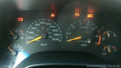

hallo.
während der fahrt ging der wagen einfach aus, seitdem tut sich garnix mehr.
kann es sein, dass die batterie platt ist? radio funktioniert zwar noch, aber mir kommt so vor, als ob er beim startversuch nicht einmal zündet.
hab den wagen erst ein paar tage, kenne ihn noch garnicht.
steht jetzt erstmal und da es wie verrückt regnet, habe ich auch noch nicht unter die haube geschaut.
danke erstmal.

Schau: Du brauchst Luft, Sprit und Zündung. Gehen wir mal die Basics durch.
Luft hast Du. Zumindest zum Starten muss es reichen.
Hast Du Sprit? Wenn Du den Schlüssel von aus auf Zündung stellst; hörst Du die Spritpumpe kurz anlaufen? Wenn nein mal mit Starthilfespray anstarten versuchen.
Wenn das nicht hilft: Hast Du Zündung? Einen Zündkerzenstecker abstecken, Schraubenzieher rein, und an ein Metallteil des Motors halten. Anstarten. Siehst Du einen Zündfunken?
Achtung, den Schraubenzieher auf keinen Fall dabei berühren. Deine Zündung arbeitet mit extrem hoher Spannung - Experimente auf eigene Gefahr.
Wenn alle drei Punkte bejaht werden können hast ein gröberes Problem. Sollte der Motor ersoffen sein mal mit 100 % Gaspedalstellung (=Kickdown) starten, das Motorsteuergerät erkennt, dass der Motor ersoffen ist, und spritzt nur mehr 25 % Sprit ein.
Da Du mit dem Wagen bereits gefahren bist geh ich von was banalem aus. (Zündmodul ICM durch, Zündspule durch, Kabelbruch, etc.)

Themenstarteram 8. März 2017 um 20:40
hallo, danke für die antworten.
hatte mich nochmal reingesetzt. bei dem regen konnte ich nicht unter haube, regnet direkt rein.
hab 10l benzin nachgekippt.
habe leider auch eine wegfahrsperre drinnen.
zumindest surrte er bei der ersten zündung.
danach nochmal versucht zu starten und dann ging nix mehr, auch kein surren und drehzahl blieb komplett unten (vorher bei ca 300).
Gas durchtreten bringt nix.

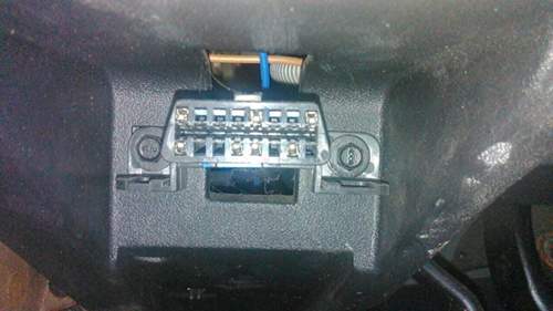

Hat der schon obd2? Kann ich da mit einem normalen Diagnosegerät was auslesen?
Dsc-0135
Theoretisch ab 97er MJ, viele schon vorher....
Hm, doch Steuerzeiten???
..oder ganz einfach, der Kurbelwellensensor ?
Cool, OBD Buchse hat er auch..
Also, ich würde einfach mir ein Blutooth OBD-Adapter kaufen, dann
aus dem App-Store "Scanmster od. Carista" als Demo runterladen und schon kannste
Dir den Fehlerspeicehr anschauen und einige andere Werte auslesen..
Das könnte die Suche einfacher gestalten.
Themenstarteram 12. März 2017 um 17:46
hallo.
- leider zeigte die fehlerdiagnose per obd2 und VCDS keinerlei fehler an, scheint alles in ordnung zu sein.
