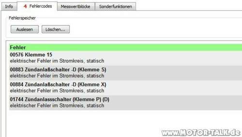

Heute ist das K509 angekommen und ich hab mich zusammen mit meinem Onkel am seinem Golf Plus ausgetobt.
Was soll ich sagen, übersichtliche und schnelle Software und das K509 wurde ebenfalls sofort erkannt.
Den Auslöser für die Motorkontrollleuchte haben wir auch gleich gefunden, die Hanswürste beim Freundlichen haben den Stecker der Sekundärlufpumpe nicht richtig aufgesteckt.
Jetzt zeigt er aber noch den Zündanlassschalter.
Denke der ist hin, denn der Bordcomputer zeigt sporadisch mal durchgebrannte Birnen und den Ausfall der Lenkunterstützung, was aber gar nicht der fall ist.
Danke jedenfalls nochmal für eure hilfreichen Kauftips!
Gruß Thomas
