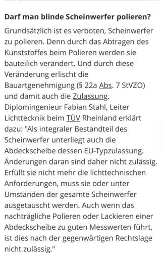

Die Streuscheiben verblassen von aussen. Man kann sie auch wieder aufpolieren lassen, ist aber glaube ich verboten.
Bürsten der Autowaschanlagen mögen sie auch nicht gerne.
@BMW-X1-Fan schrieb am 19. Juli 2021 um 09:02:08 Uhr:
Kommt drauf an.
Ich hatte bei einem Fahrzeug ebenfalls so blinde/stumpfe Scheinwerfer aus Kunststoff.
Habe die mit einer Politur für Cabrio Heckscheiben vorsichtig bearbeitet.
Danach waren die Scheinwerfer zwar nicht wie neu, aber wieder ansehlich.
Verboten ?
Glaube ich nicht.
TÜV hat jedenfalls nichts bemängelt.
Doch vermute stark das man das individuell betrachten muss.
Bei manchen Scheinwerfern hilt nur die professionelle Aufbereitung oder sogar der Austausch
Polierschwamm von Bosch, einen Akkubohrer und eine Tube Zahnpasta (50Cent) bewirken Wunder, ist aber glaube ich nicht erlaubt. Habe es bei 2 Autos erfolgreich angewendet.
Diese Aufbereitung ist meiner Erfahrung nach aber eher was für den anstehenden TÜV Termin bzw die Nachprüfung und keine dauerhafte, damit meine ich jahrelange, Lösung.
Zumindest bei meinem alten clio wurde es nach einem Jahr schon wieder arg blind (wobei ich es nicht erneut beim TÜV drauf ankommen lassen wollte und einfach vorher erneut drüber bin).
