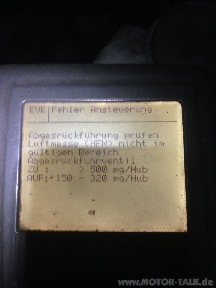

Analyse: Mit dem Handheldtester ausgelesen.
Fehlercodes:
-Glühkerzenausfall (kommt davon wenn man nur eine wechselt obwohl man schon die Ansaugbrücke ab hat, ich Vollidiot🙄)
-Nadelbewegungsfühler (Der stand seit Kauf im Fehlerspeicher, hab ich also erstmal ignoriert)
-P1470 "irgendwasmitladedruck" (Der Klassiker)
Fehlerspeicher gelöscht, kurze Probefahrt, P1470 weg aber noch immer Notlauf.
"Hm... Dann muss es ja der Luftmassenmesser sein!" - da waren wir uns einig.
Noch kurz mit dem HHT die Ansteuerung vom AGR getestet (einwandfrei), die Ansteuerung vom Turbo (einwandfrei) und dann "Gesamte ARF" (fragt mich nicht was das heißt, da testet er Turbo und AGR kreuz und quer durch). Diagnose:
https://data.motor-talk.de/.../...-17-18-19-36-7396194242038376676.jpg
"Das ist der Beweis! Es ist der Luftmassenmesser, denn das AGR arbeitet ja einwandfrei!"
