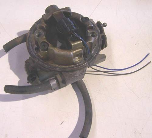

Hallo zusammen
ich habe von einem Freiewerkstatt die Fehler lesen lassen,
die meinen Drosselklappe wäre defekt, ich soll vom Schrottplatz eins holen und die würden es einbauen,
jetzt bin ich Stützig ob es wirklich das sein kann, was die behaupten, wenn das nicht sein sollte,
kann ich wahrscheinlich nicht mehr zurück geben,
was meint ihr,, könnte das stimmen ??
Gruß mert
PS: wenn das der drosselklappe ist ( sehe das Bild),
so sieht es bei meiner corsa aus, (hatte ich schon die Luftfilter abgemacht und nachgeschaut),
was kann da defekt sein, ist da irgendwelche Elektronik oder sowas ängliches dran was kaputt gehen kann,
