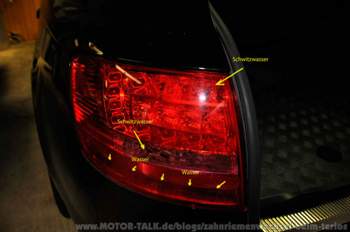

Irgendwann stellte ich Schwitzwasser im linken LED Rücklicht meines A6 Avant 4F fest. Hier mein Bericht, wie ich dies beseitigt habe:
1. Ausbau der Rückleuchte wie auf den Bildern zu sehen und in der Betriebsanleitung vom Audi Seite 339 beschrieben.

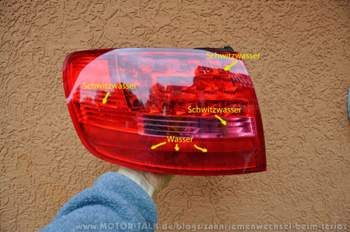

2. Mit Erschrecken stellte ich fest, dass der gesamte untere Teil der Leuchte halb vol Wasser stand.
3. Wie im Bild 9 zu sehen ist, kam das Wasser in die nicht dichte Klebeverbindung im oberen Teil des Rücklichtes.
4. Ich bohrte ein kleines Loch mittig unten in die Rückleuchte, damit das Wasser ablaufen konnte.

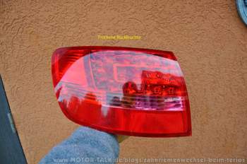

5. Dann musste sie auf der Heizung austrocknen.
6. Nun erneuerte ich die gesamte Klebeverdindung ringsherum. Das gebohrte Loch schloss ich mit einem kleinen Gummistopfen.

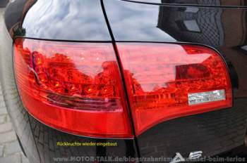

7. Zum Schluss baute ich die Rückleuchte wieder ein.
Von Stund an war sie dicht.

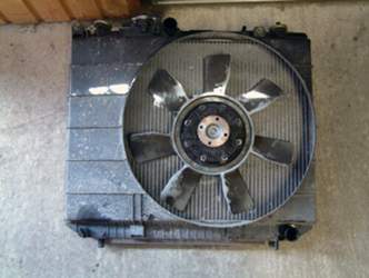

Zuerst den Kühler ausbauen
http://data.motor-talk.de/.../zahnriemenwechsel-2-15740.jpg
