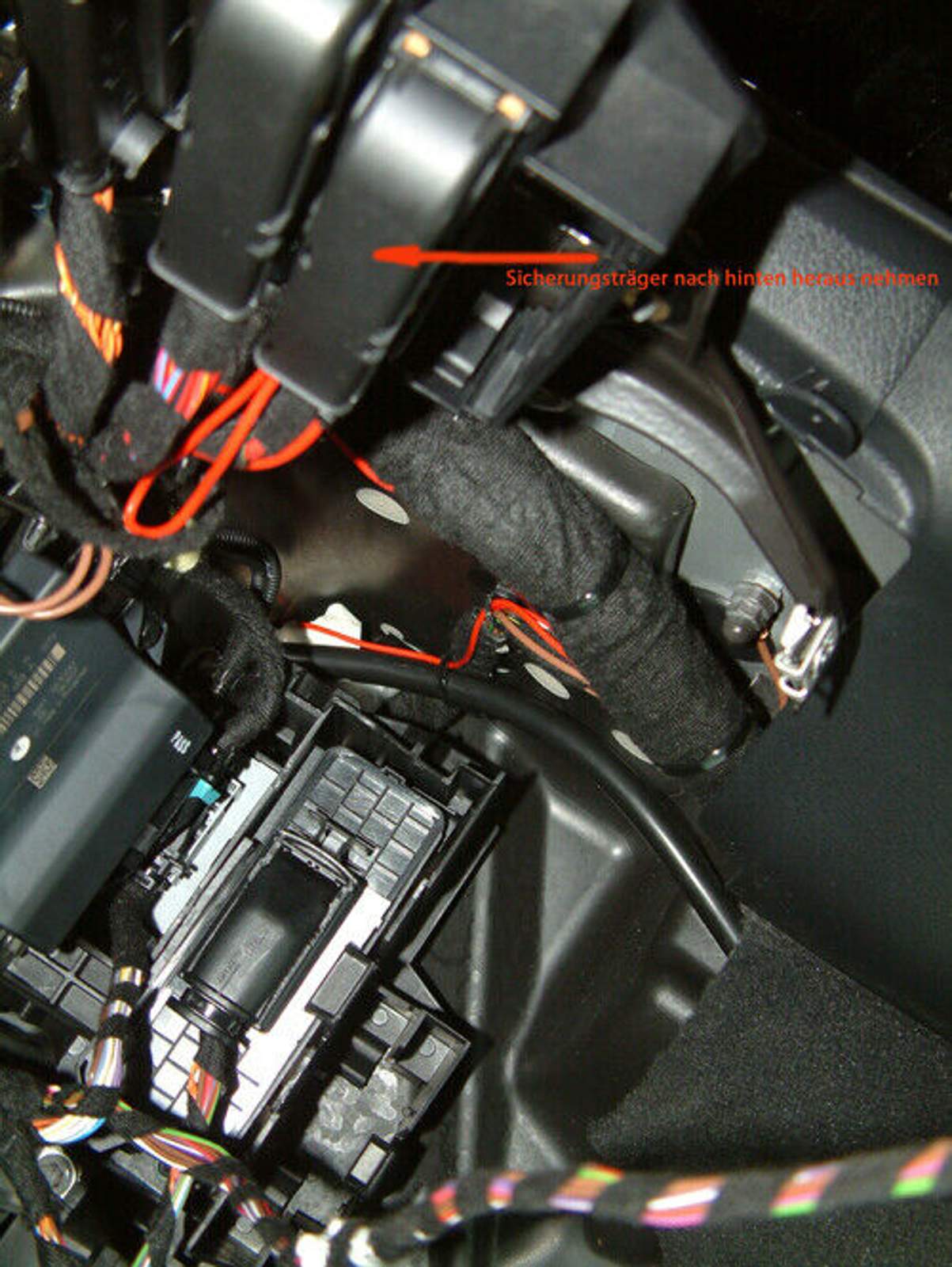

Nun muss noch die Versorgungsspannung vom Sicherungsträger (Klemme 15) auf der rechten Seite hinter dem Handschuhfach verlegt werden. Hierzu habe ich mir von meinem "Freundlichem", der mich übrigens tatkräftig bei meinen Bestellungen unterstützt hat, einen Kabelschuh besorgt. Dieser passt dann von hinten in den Sicherungsträger und schliesst somit den Elektroanschluss ab.
http://data.motor-talk.de/.../sicherung1-36126.jpg
http://data.motor-talk.de/.../sicherung2-5586.jpg
http://data.motor-talk.de/.../sicherung3-24887.jpg

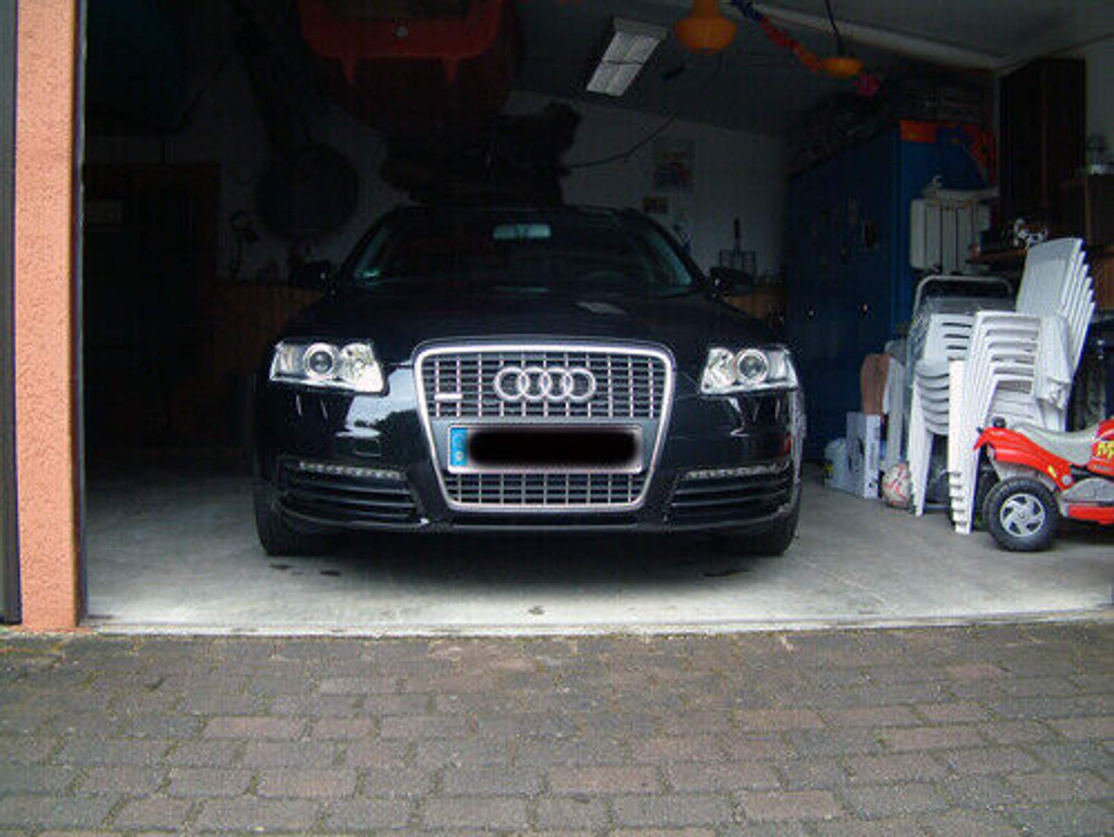

Das Ergebnis:
TFL an:
http://data.motor-talk.de/.../fertig6-24884.jpg
STL und Xenon an:
http://data.motor-talk.de/.../fertig5-36124.jpg
STL und NSW an:
http://data.motor-talk.de/.../fertig4-5581.jpg
STL, NSW und Xenon an:
http://data.motor-talk.de/.../fertig3-35529.jpg
STL links an:
http://data.motor-talk.de/.../fertig2-24883.jpg
STL rechts an:
http://data.motor-talk.de/.../fertig1-35528.jpg
Alles zusammen habe ich 5 Tage am Umbau gearbeitet. Danach bekam der Audi noch eine Nanolackversiegelung und sieht nun aus wie am "jüngsten Tag"
viel Spaß beim Nachmachen
