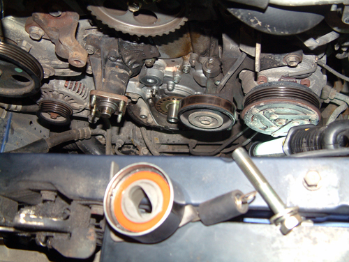

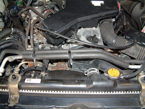

Der Motorraum
http://data.motor-talk.de/.../zahnriemenwechsel-24207.jpg

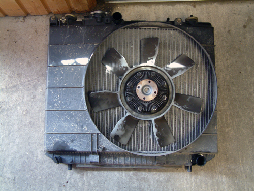

Zuerst den Kühler ausbauen
http://data.motor-talk.de/.../zahnriemenwechsel-2-15740.jpg

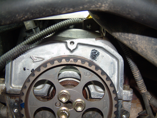

Nun den Motor auf oberen Totpunkt drehen
http://data.motor-talk.de/.../zahnriemenwechsel-4-24208.jpg

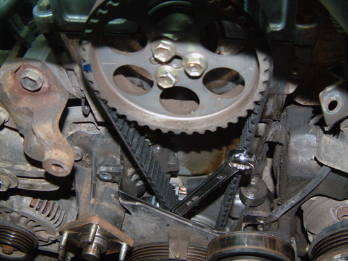

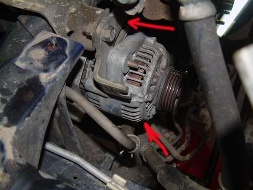

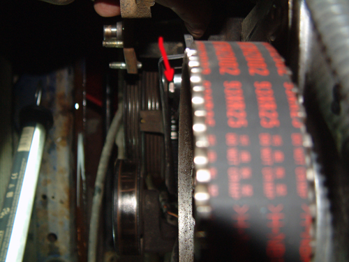

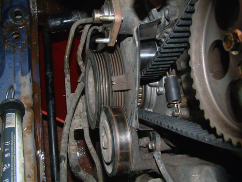

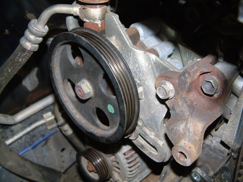

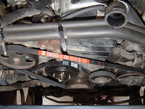

Jetzt vorderen Keilrippenriemen lösen und ausbauen
http://data.motor-talk.de/.../zahnriemenwechsel-3-15741.jpg
http://data.motor-talk.de/.../zahnriemenwechsel-5-26611.jpg

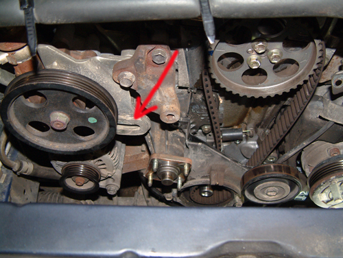

Dann den hinteren Keilrippenriemen
http://data.motor-talk.de/.../zahnriemenwechsel-6-24209.jpg

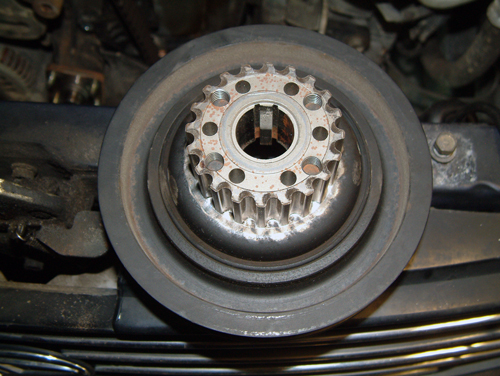

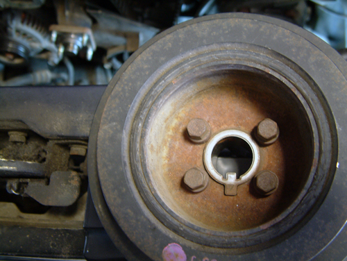

Nun das Antriebsrad von der Kurbelwelle abschrauben
http://data.motor-talk.de/.../zahnriemenwechsel-7-15742.jpg
Hierzu 5. Gang einlegen, 19er Nuss mit stabiler Verlängerung ansetzen und unter Spannung einen Schlag mit dem Hammer (Normalgewinde). Der Bolzen sollte sich lösen.

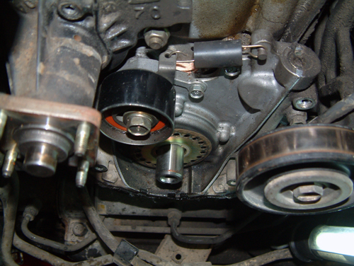

Spannrolle tauschen
http://data.motor-talk.de/.../zahnriemenwechsel-10-25604.jpg
http://data.motor-talk.de/.../zahnriemenwechsel-11-26613.jpg
