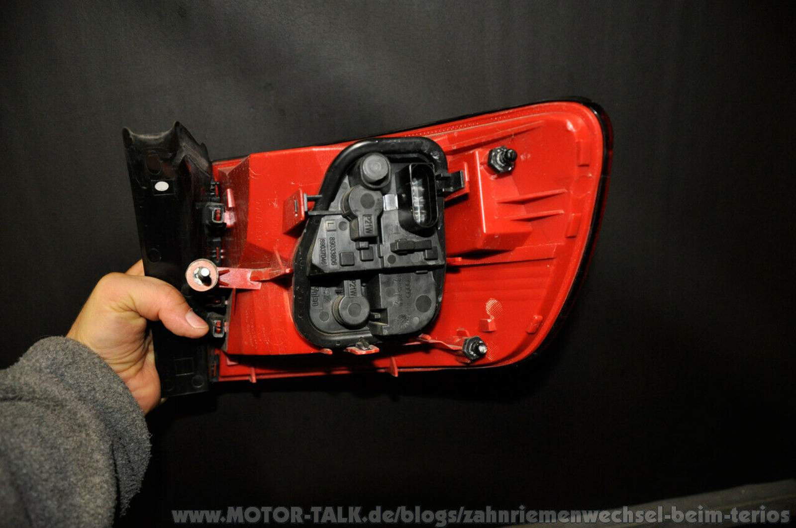

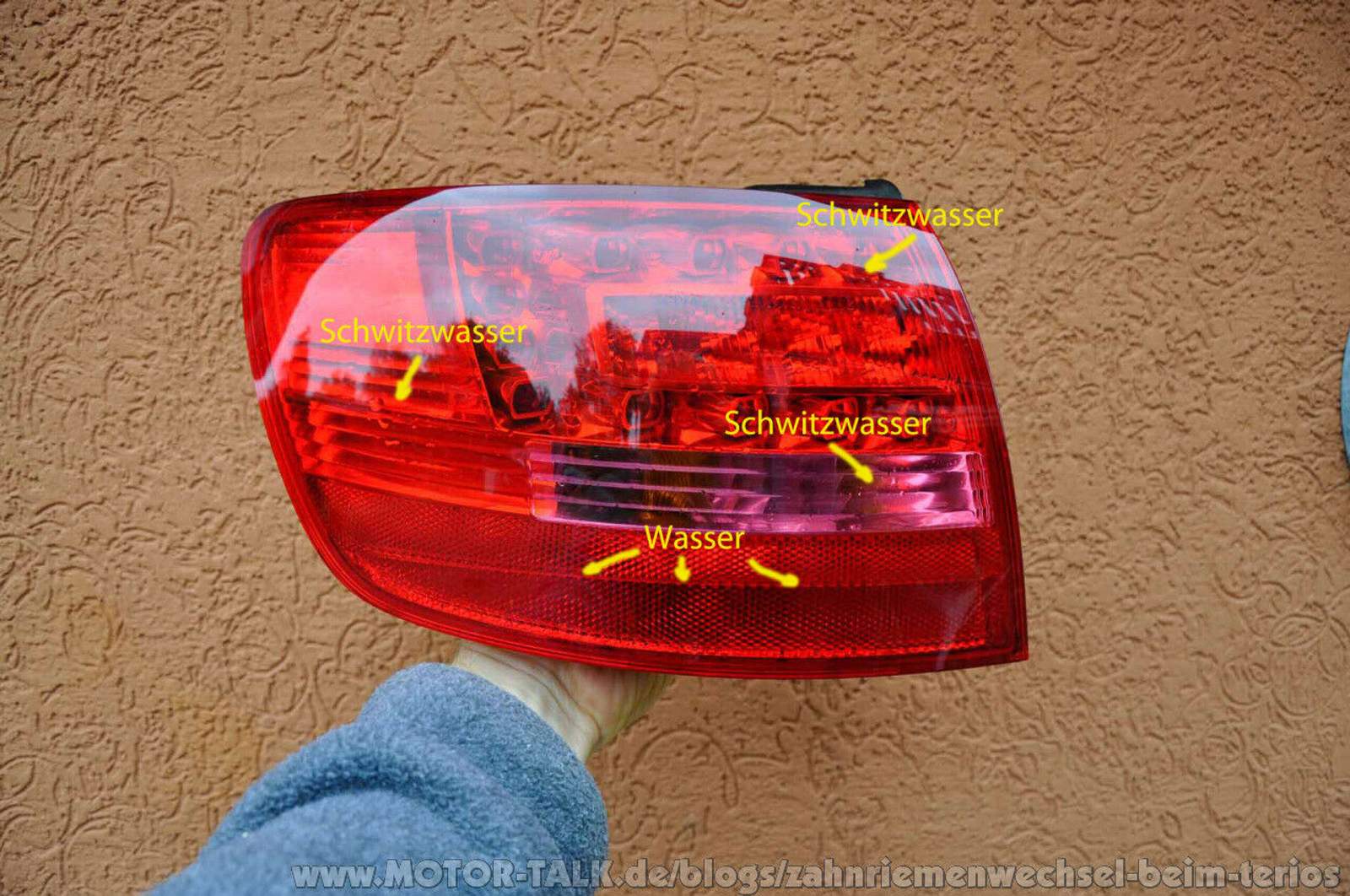

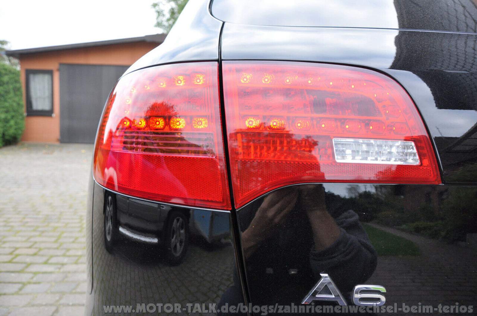

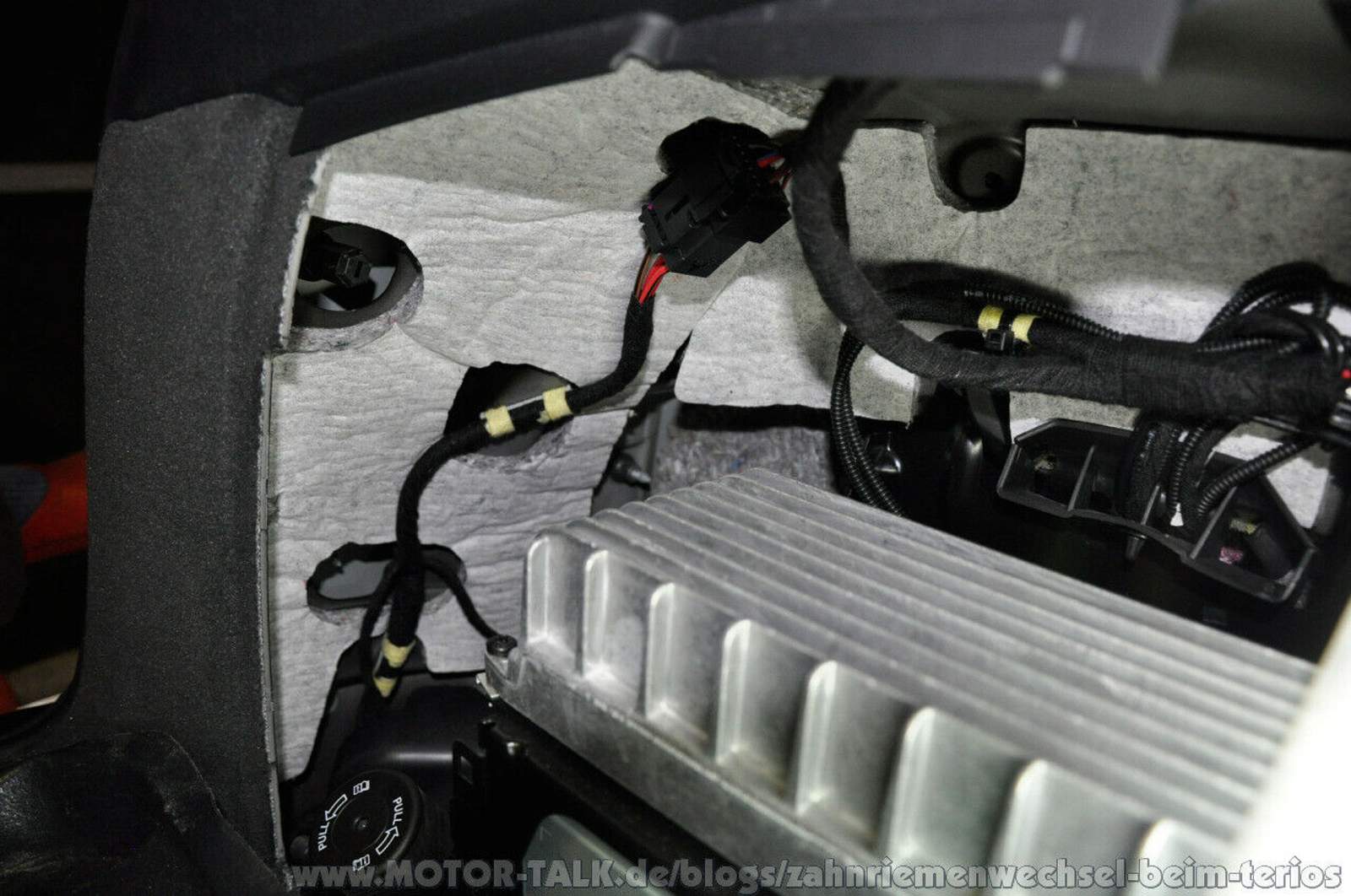

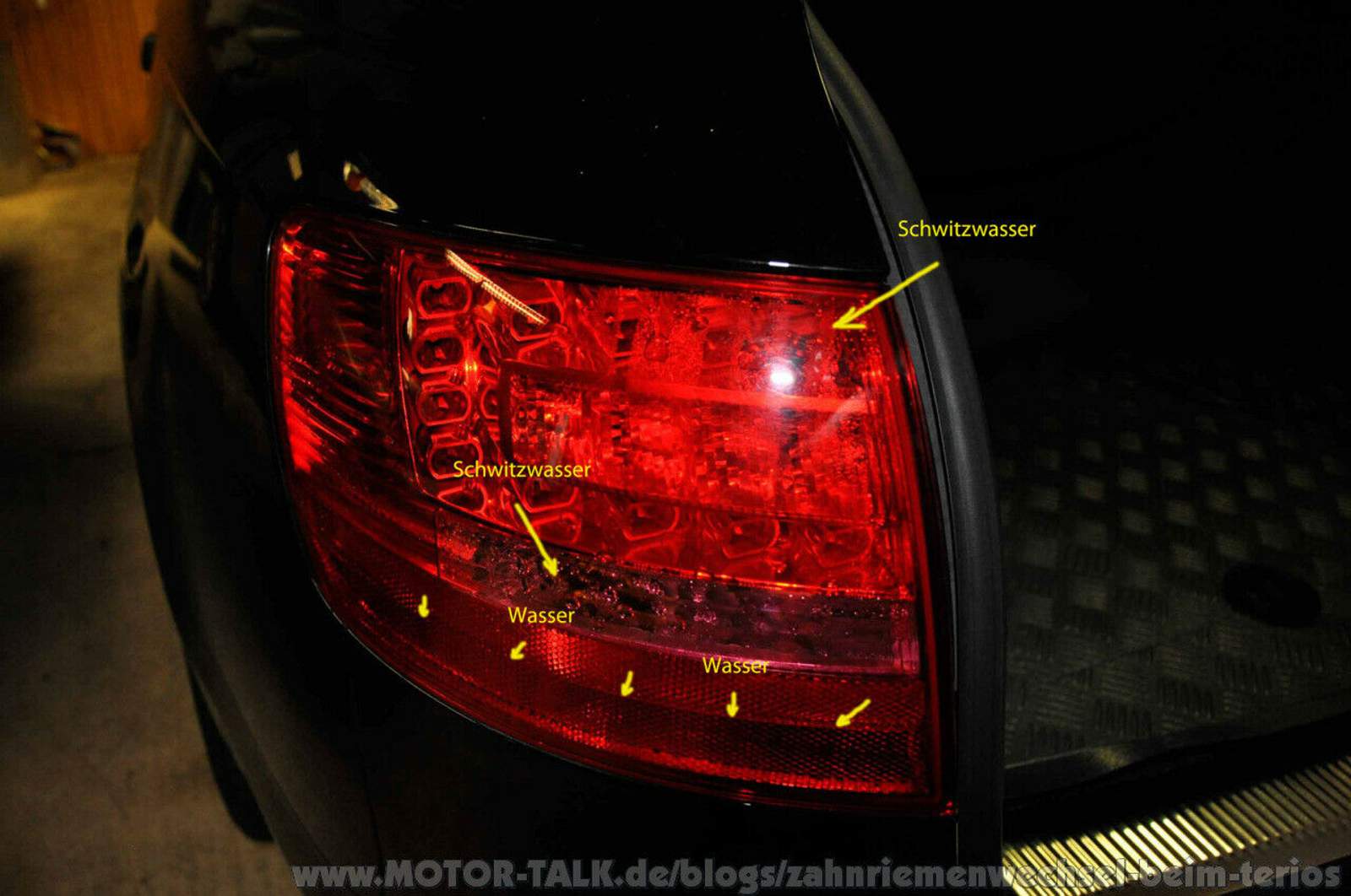

Irgendwann stellte ich Schwitzwasser im linken LED Rücklicht meines A6 Avant 4F fest. Hier mein Bericht, wie ich dies beseitigt habe:

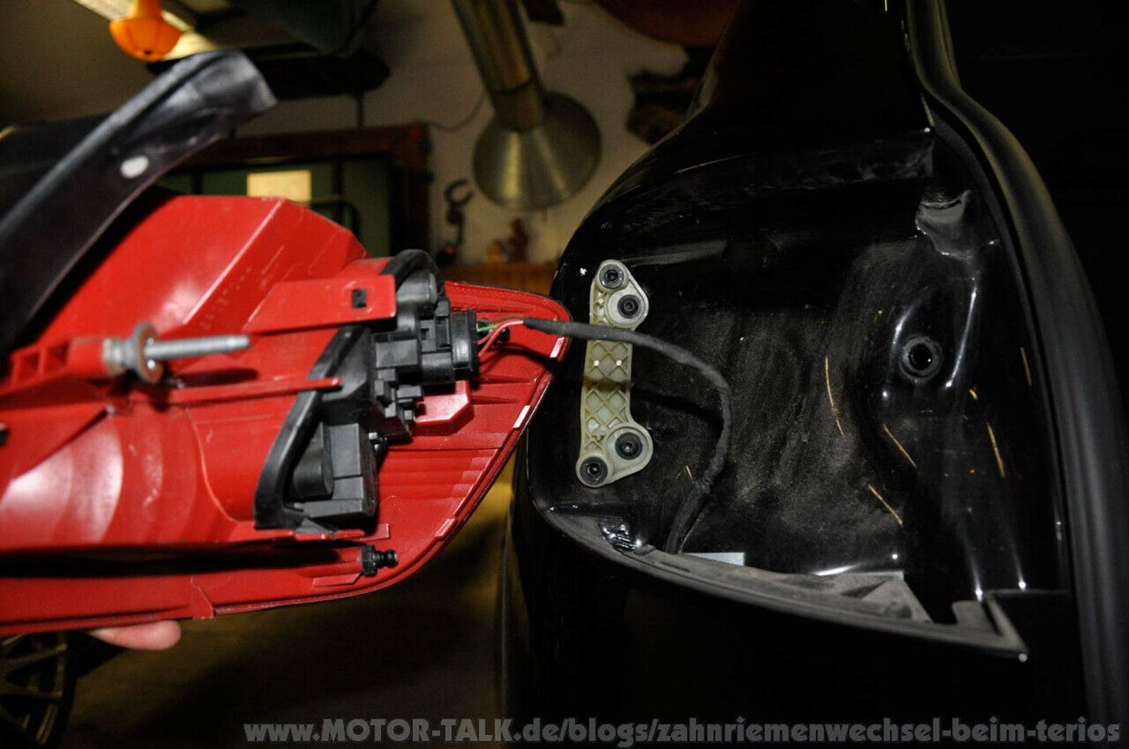

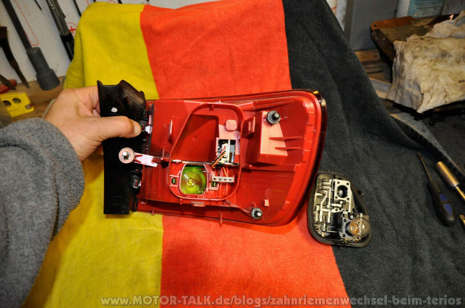

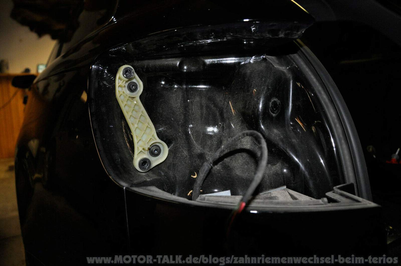

1. Ausbau der Rückleuchte wie auf den Bildern zu sehen und in der Betriebsanleitung vom Audi Seite 339 beschrieben.
2. Mit Erschrecken stellte ich fest, dass der gesamte untere Teil der Leuchte halb vol Wasser stand.
3. Wie im Bild 9 zu sehen ist, kam das Wasser in die nicht dichte Klebeverbindung im oberen Teil des Rücklichtes.

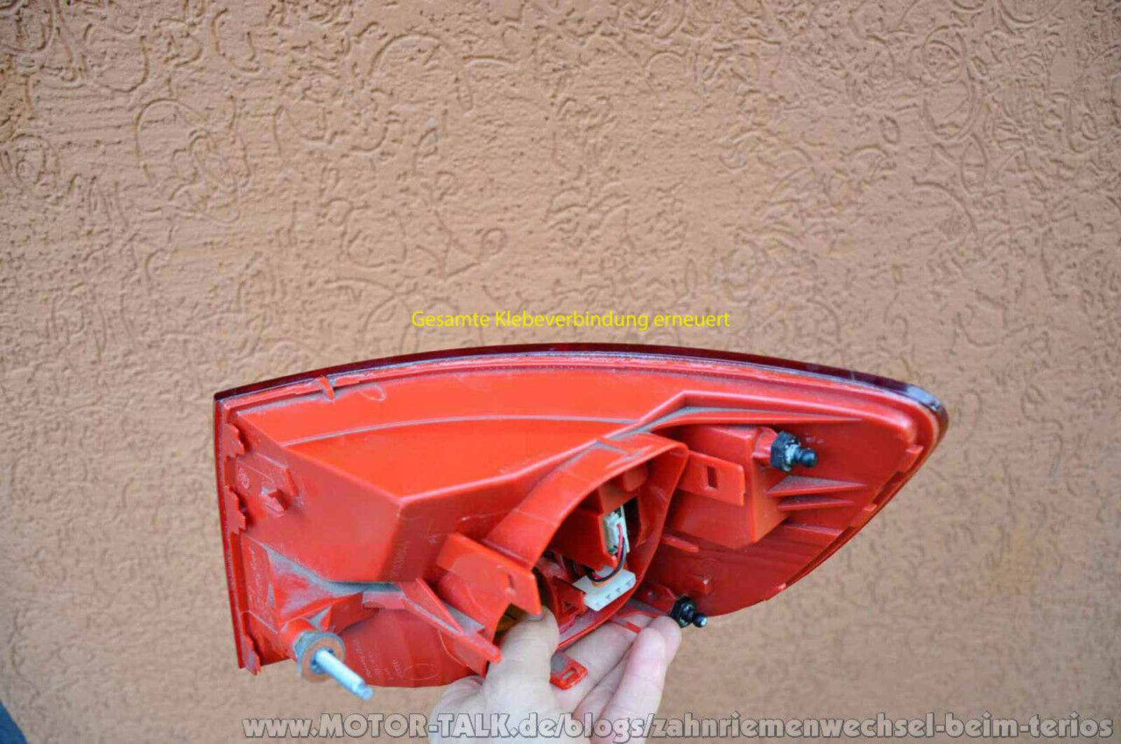

4. Ich bohrte ein kleines Loch mittig unten in die Rückleuchte, damit das Wasser ablaufen konnte.

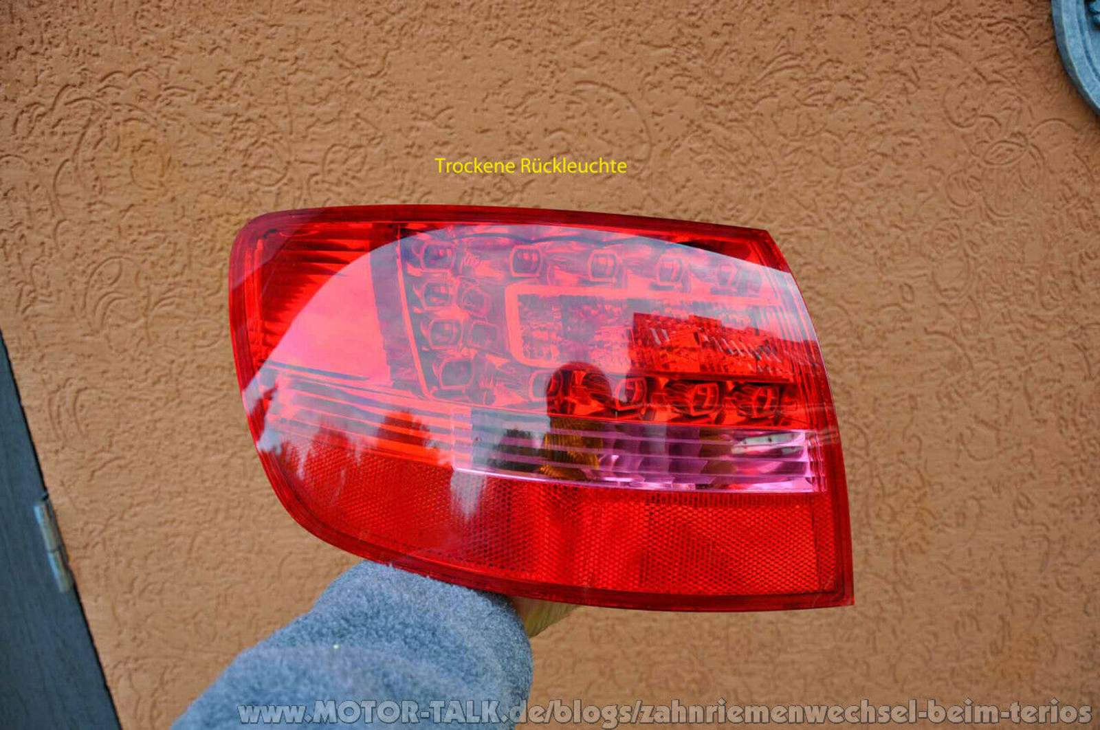

5. Dann musste sie auf der Heizung austrocknen.
6. Nun erneuerte ich die gesamte Klebeverdindung ringsherum. Das gebohrte Loch schloss ich mit einem kleinen Gummistopfen.

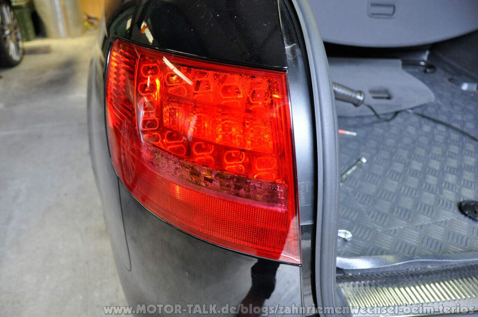

7. Zum Schluss baute ich die Rückleuchte wieder ein.
Von Stund an war sie dicht.

was hast du denn als kleber oder dichtmasse genutzt? hoffentlich nichts auf acrylbasis oder was säurehaltiges. 😁
übrigens ist das glas nicht angeklebt. das wird verschweißt. deshalb ist das auch undicht. da sagen immer alle audi liefert qualität. opel hatte das gleiche problem beim astra h. wurde angeblich an unserer uni gelöst. sind ja meistens falsche prozessparameter beim fügen.

Hallo noch mal in die Runde,
dass die Rückleuchte geschweißt ist war an der roten PVC-Naht zu sehen. Die Leuchte ist ein Originalteil und vom jüngsten Tag an im Fahrzeug verbaut. Bei der letzten Garantiedurchsicht hat mein Freundlicher zu mir gesagt, dass der Fehler bei Audi bekannt ist und ich damit wohl leben müsse. Nach meiner Reparatur habe ich dies bei Audi auf der Homepage gepostet und es wurde mir Kulanz angeboten. Wie ich finde eine ordentliche Geste.
Ach, als Kleber habe ich einen sehr festen, temperaturbeständigen Kunstoffkleber von "UHU" genommen, mit dem ich schon gute Erfahrungen gemacht habe.
Mon Oct 18 21:12:18 CEST 2010    |    mousejunkie
du hast geschrieben es wäre eine klebeverbindung. deshalb der hinweis meinerseits. 😉
für mich wäre eine gute geeste, wenn audi bei so einem teuren fahrzeug auf eigene kosten dafür sorgt, dass das wasser raus und die leuchte dicht wird. aber daran sieht man, dass es nur ein teurer vw ist. 😁
