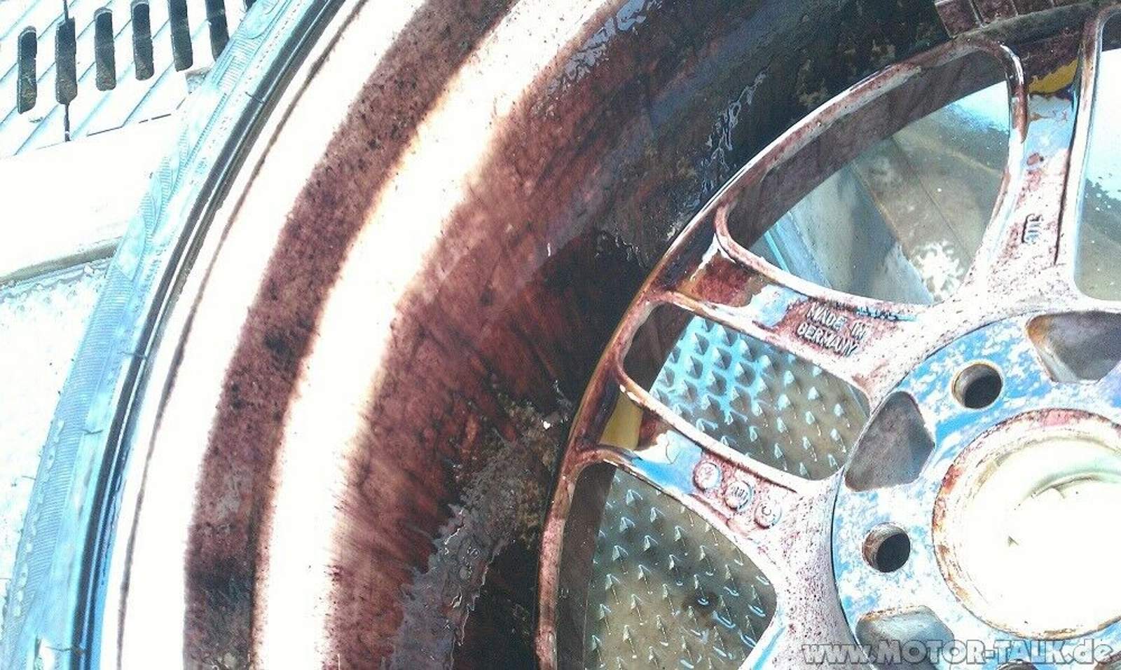

Da meine Felgen durch den Vorbesitzer ziemlich rampuniert waren, wollte ich diese selbst neu lackieren. Dazu müssen diese natürlich erstmal gereinigt werden. Da hier oft der Alu Teufel empfohlen wird, bestellte ich mir ihn einfach.
Es gibt ihn einmal in grün und rot. Der grüne ist milder und säurefrei. Der rote ist stärker, dafür aber nicht säurefrei, weshalb er mit Vorsicht zu benutzen ist. Kunststoff wird schnell angegriffen, also nicht auf Radkappen anwenden.
Da ich lieber sicher gehen wollte, habe ich mir den grünen bestellt.
Hinweis: Bei Felgenreiniger empfiehlt es sich geeignete Schutzausrüstung wie Handschuhe zu tragen. Beim Arbeiten mit Bürsten o.Ä sollte eine Schutzbrille getragen werden, um Spritzer in den Augen zu vermeiden.
[bild=1]
Die Felgen waren nicht versiegelt und sind bestimmt schon ein paar Jahre ohne richtige Wäsche unterwegs gewesen. Also schon ein Härtefall, würde ich behaupten.
Der Reiniger wird einfach auf die (nicht heißen) Felgen gesprüht. Durch den punktuellen Strahl ist der Verbrauch sehr hoch. Dies kann man verringern, wenn man ihn mittels weichem Tuch o.Ä. verteilt. Auf jeden Fall Handschuhe tragen.
Dann 3-5 Minuten einwirken lassen. Bei Felgenreinigern sollte man sich halbwegs an die Zeiten halten, da diese zum Teil sehr aggressiv sein können und so evtl. den Lack beschädigen können.
Während der Einwirkzeit kann man schon erkennen, wie sich der Reiniger rot/lila färbt. Dies zeigt, dass er mit dem Schmutz reagiert.

Danach einfach mit einem Hochdruckreiniger gründlich die Felge behandeln. Der meiste Dreck wird jetzt schon weg sein. Der Rest lässt sich nun meist ganz einfach mit einem Lappen entfernen, ganz ohne Kraftaufwand.
Bei hartnäckigen Ablagerungen empfiehlt es sich beim Auftragen mit einem Pinsel nachzuhelfen und die Prozedur noch einmal zu wiederholen. Um Kratzer zu vermeiden, sollte man keinen Pinsel mit Metallumrandung benutzen (wie auf dem Foto).
Bis auf Kleberreste und kleine Dreckpartikel, die nur durch Kneten zu entfernen sind, hat der Alu Teufel den Schmutz komplett entfernt.
In den Klarlack hatte sich bei mir schon so mancher Dreck gefressen, was sich nur durch Polieren beseitigen lassen würde. Da ich diese ja eh lackieren wollte, war es aber nicht notwendig.
Ich war echt erstaunt, wie gut dieser Reiniger wirkt. Ich musste nirgendwo schrubben oder mit Kraftaufwand arbeiten.
Nach solch einer intensiven Reinigung sollte man die Felgen versiegeln, dann reicht es während der Saison mit ganz normalen Shampoowasser die Felgen zu putzen. Ein Mittel dazu ist z.B das Finish Kare 1000P.
[bild=5][bild=6][bild=7]
Einen negativen Punkt gibt es aber. Bei mir hat es an manchen Stellen der Reifen braune Flecken hinterlassen (siehe Bild oben). Nach gründlicher Reinigung mittels Spülbürste und Behandlung mit Koch Chemie Plast Star, war davon aber nichts mehr zu sehen. Dazu muss man aber auch sagen, dass die Reifen schon etwas älter sind und auch nie "gepflegt" worden sind.
Fazit: Der Alu Teufel grün ist ein top Felgenreiniger, der ohne Schrubben selbst langjährigen Dreck entfernt und dabei den Lack nicht angreift. Sehr empfehlenswert.
