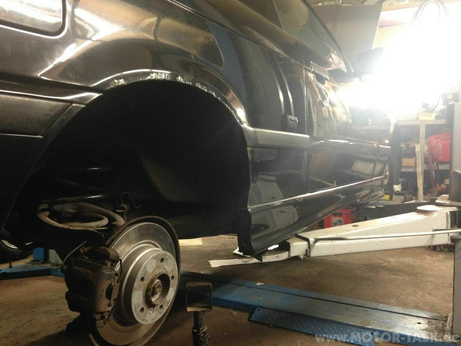

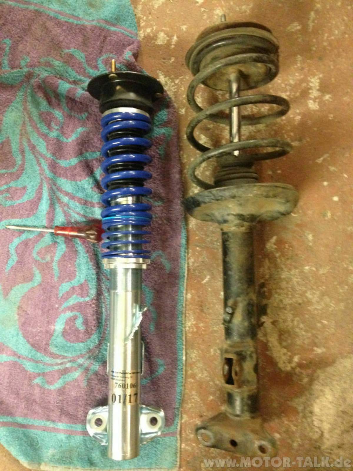

Mir war zunächst erstmal wichtig, die Sicherheit beim Fahren zu gewährleisten und daher Fahrwerk und Bremsen zu erneuern. So wurde die komplette Bremsanlage durch eine Neue ersetzt und der Wagen fährt und bremst nun viel geschmeidiger. Beim Thema Fahrwerk wollte ich erst für ein teures H&R sparen, doch am Ende waren Dämpfer und Domlager so hinüber, das es einach nicht mehr ging und das Geld reichte nur für ein JOM Gewindefahrwerk. Ich weiß, Ihr würdet mich gerne dafür steinigen, doch für ein Premium-Fahrwerk reicht es jetzt einfach nicht und es geht einfach darum, wieder sicher fahren zu können. Außerdem konnte ich das "Zu Hoch"-Problem damit lösen 😉 Der Wagen ist jetzt ziemlich tief geworden, nicht auf Anschlag aber habe es so eingestellt, damit ich meine Tiefgarageneinfahrt hoch und runter komme. Man sieht ja, wie knapp es wurde. Muss nochmal ran, da links und rechts nicht exakt gleich hoch sind. Achsvermessung und Eintragung müssen ja auch erledigt werden.
Das Auto fährt erstaunlich fahrbar mit diesem Billigfahrwerk, es ist gar nicht mal so hart. Doch als ich in meine Heimat Dresden fuhr, wo die Straßen teilweise echt mies sind, begann plötzlich ein fürchterliches Klackern, wie Metall auf Metall hinten. Und siehe da, der Dämpfer hinten war komplett lose, bzw. durchgeschlagen. Beim Notfallbesuch in der nächsten Werkstatt hat der Meister gesagt, das läge an der miesen Fahrwerksqualität und hat das Teil wieder reingesetzt, ich fand das eine sehr dürftige Erklärung, zumal nach ein paar Metern der Dämpfer wieder lose war.
Schnell war der Fehler gefunden: Die Unterlegscheibe fehlte. Die wurde beim Einbau damals dümmlichwerweise einfach vergessen. Ich bin selbst kein erfahrener Schrauber und mein Kumpel, der mir half, hat ebenfalls nicht drauf geachtet. Das dann selbst der Meister das noicht erkannt hat, ebenfalls ärgerlich und verschwendetes Geld. Jetzt sitzt das Ganze wieder korrekt und es kann weiter gehen. Außer das ich beim linken ebenfalls die Scheibe noch einbauen muss, da reichte die Bühnenzeit zuletzt nicht.

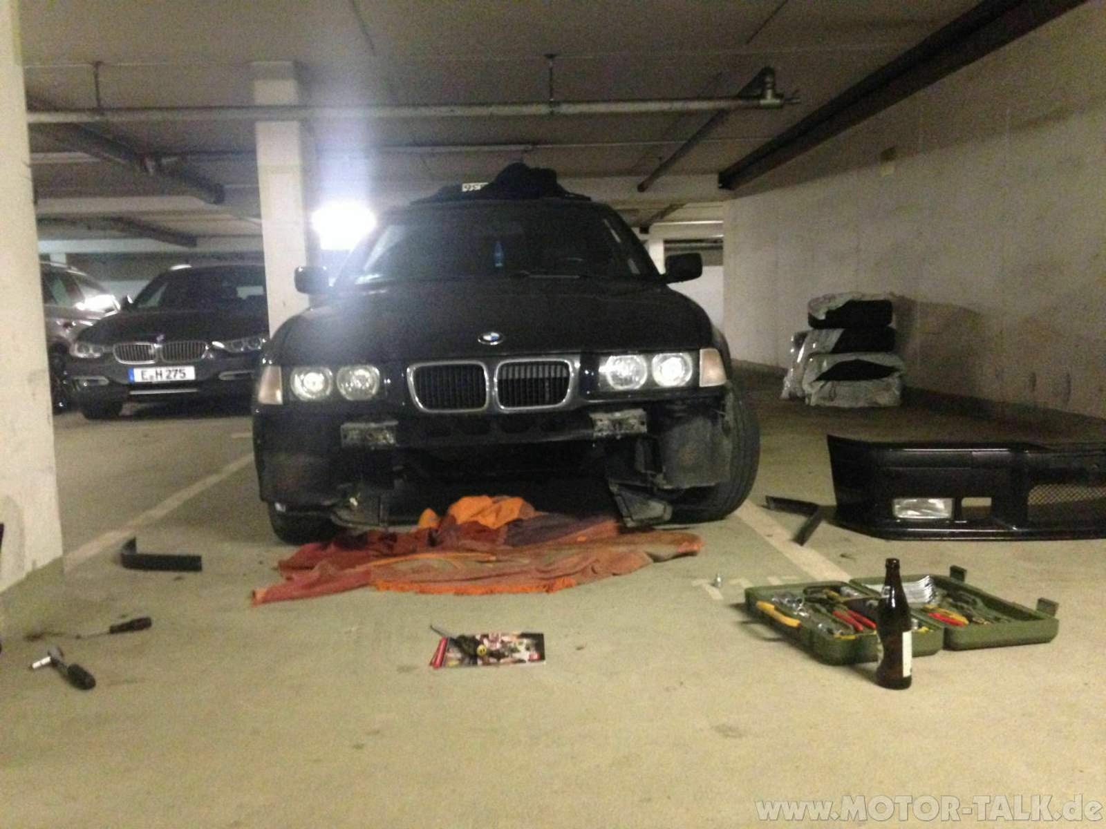

Auch der Auspuff hängte letztens plötzlich runter, da der Halter gerissen war. Ebenfalls erneuert. Vorne habe ich die Stoßstange durch eine Original M-Paket-Stoßstange ersetzt, da ja der Wagen auch M-Paket hat und die Front dazu nicht passte. Die Nieren habe ich in schwarz gedippt, die rauszubekommen glich übrigens einem enormen Gewaltakt. Schon interessant, wie BMW teilweise seine Teile befestigt. Zwischendurch bekam der Hobel mal ne schöne Handknete. Polieren möchte ich ihn auch also richtig aufbereiten, das macht aber erst Sinn, wenn die Türen mal endlich erneuert wurden und farblich passen.

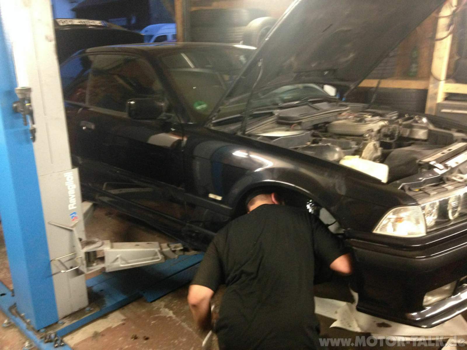

Also wie gesagt musste der linke hintere Dämpfer ja auch nochmal korrigiert werden. Also eine Bühne gemietet und dabei habe ich aber die zweite der beiden Domlagermuttern oben nicht lösen können, da die Schraube sich dabei mitgedreht hat. Nur kurz um helfende Hand gebeten dort, da schweisst der Mechaniker mir einfach das Domlager auf, damit ich den Dämpfer rausbekomme, was ich ja vor hatte.
Ja toll und warum bin ich dann hier? Was nützt mir die Aktion, eine Unterlegscheibe einzubauen, wenn das Domlager nun futsch ist. Bin echt frustriert, es ist bei dieser Aktion mehr kaputt gegangen als repariert wurde. Jetzt hat der Dämpfer zwar eine Unterlegscheibe aber das Domlager kann nun nicht mehr vernünftig festgemacht werden und mein Felgenschloss ist auch hin, da es zu fest saß und abgebrochen ist, als der Mechaniker es für mich aufgedreht hat. Das kann ja passieren und damit muss man leben aber das mit dem Lager ärgert mich sehr. Ich denke, man hätte ohne Zerstörung auch diese Schraube aufbekommen, in dem man sie kontert oder so, hab ja nur kurz um Rat gefragt, da kann man doch nicht einfach sowas machen. Zudem man mir das als Arbeitszeit und Material berechnet hat und ich am Ende 50 Euro bezahlen durfte....für Nichts letztendlich.... 🙁
Außerdem abermals nicht geschafft, die Höhe hinten zu korrigieren, da sich der Federteller sofort mitdreht. Das geht gar nicht, wenn die Feder drin ist hinten oder?
