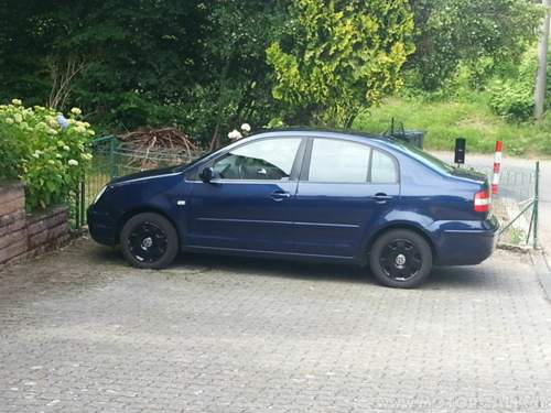

Meine Polo Limousine hat mittlerweile über 100.000Km runter. bei 99.800Km kam die befürchtete Meldung: "Service in 1600Km oder XXX Tagen" mir war klar, dass das bald kommt, da ich die 90.000km Inspektion noch nicht gemacht hatte. Allerdings gibt die Meldung, die bei jedem Start angezeigt wird, einem immer ein ungutes Gefühl. Da der gute Pablo aber bisher nur gemeckert hat, wenn er Öl oder Benzin wollte, war das jetzt nicht so dramatisch, wenn diese Uhr abläuft.
ansonsten lief der Polo so reibungslos, dass es fast schon langweilig wurde. Ich hatte mir am Anfang, als ich den Polo Zuhause stehen hatte, einen OBD2 Bluetooth Adapter bestellt, den ich seitdem immer im Auto liegen hatte, was mir letzte Woche Freitag (26.09.) sehr zugute kam.
Ich hatte noch ca. 30Km Heimweg von der Arbeit vor mir, und ich rollte gerade einen Berg runter, als plötzlich die Meldung "Abgas Störung" im Display der MFA erschien, begleitet von einem langen Piepsen. in den 10 Sekunden, in der die Meldung aufleuchtete, dachte ich mir: "Das wird die Lambda Sonde sein, die soll ja anfällig sein bei dem Hobel. Da hats mich jetzt wohl auch erwischt.". Das piepsen verstummte und die Meldung im Display wurde von der nächsten abgelöst, die (wie sollte es auch anders sein) auch von dem selben Piepsen begleitet wurde. Mir rutschte erst mal das Herz in die Hose, als ich las: "Motorstoerung Werkstatt". also hab ich bei der nächstbesten Gelegenheit angehalten und den Motor abgestellt. Also Stecker rausgeholt und in den OBD Anschluss gesteckt, Handy raus, App gestartet und Fehlerspeicher ausgelesen.

was soll denn das Bremslicht mit Abgas und Motorstörung zu tun haben? Aber der Hintern hat tatsächlich geleuchtet wie ein Weihnachtsbaum. Also hab ich den Fehler gelöscht und siehe da: die Bremslichter waren aus. 5 Kilometer weiter das selbe Problem. also wieder gelöscht und weitergefahren. Insgesamt musste ich 6 mal anhalten. Da ich Samstags morgens eine längere Strecke fahren musste, hatte ich nicht viel Zeit, bevor der Teiledealer zumachte. also schnell an den Rechner und nachgelesen, wie das teil aussieht und wie man den wechselt. Um Zeit zu sparen hab ich parallel mit dem Händler telefoniert, ob die so nen Schalter überhaupt da haben. die schlechte Nachricht: die konnten mir nicht genau sagen, welchen ich brauche, da bei meinem Autochen anscheinend 2 verschiedene Versionen verbaut wurden und der Wechsel von der einen zur anderen war (oh wunder) irgendwann 2004. also könnte ich den einen oder den anderen drin haben. Die gute Nachricht: die hatten beide da und mussten die nicht erst noch bestellen. also hin und 10 min vor Ladenschluss reinmarschiert. Der nette Verkäufer hat mir dann beide gezeigt und ich musste raten.
bei der 50:50 Chance hab ich richtig geraten. Auf den Parkplatz raus, alten rausgebaut, neuen eingebaut und getestet. stolz wie Harry bin ich nach Hause gefahren. Ich hatte den Fehler selber gefunden und behoben. und alles in allem hat mich das 9€ und mit Recherche 30 min gekostet.
