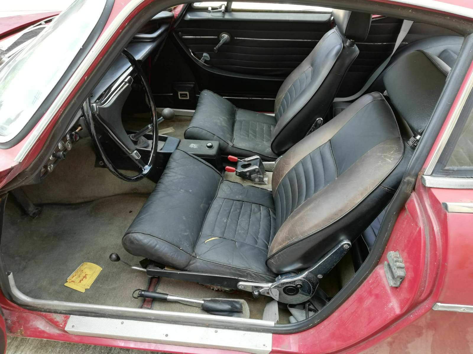

Wir haben heute so ein bißchen herum gespielt. Die Elektrik lebt, Motor dreht sich, und ausser einem etwas rostigen Batteriekasten haben wir keine größeren Schreckmomente erlebt. Klar, alle vier Scheibenbremsen rühren sich keinen Millimeter, aber das ist nach 30 Jahren ohne jegliche Konservierung ja auch fast zwangsläufig. Teile soll es aber wohl geben. Hauptbremszylinder sieht etwas verdächtig aus.

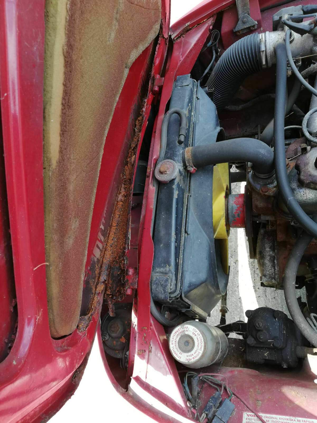

Der Sattler wird zu tun haben, die Teppiche müssen aufbereitet oder ersetzt werden, die diversen Lederriemen an der Rückbank sind quasi zerbröselt, die eingearbeitete Sperrholzplatte ist weggegammelt.[bild=3][bild=4]
Dafür ist der Himmel tadellos, anscheinend wurde in dem Auto nicht geraucht. (Auch der Aschenbecher ist sauber).

Wirklich durchgerostete Stellen haben wir erstmal so heute nicht gefunden.
Alles in Allem also eine durchaus solide Substanz, so nach der ersten Bestandsaufnahme.

die schlimmste Roststelle - Motorhaube
Die schlimmste Roststelle - Motorhaube
