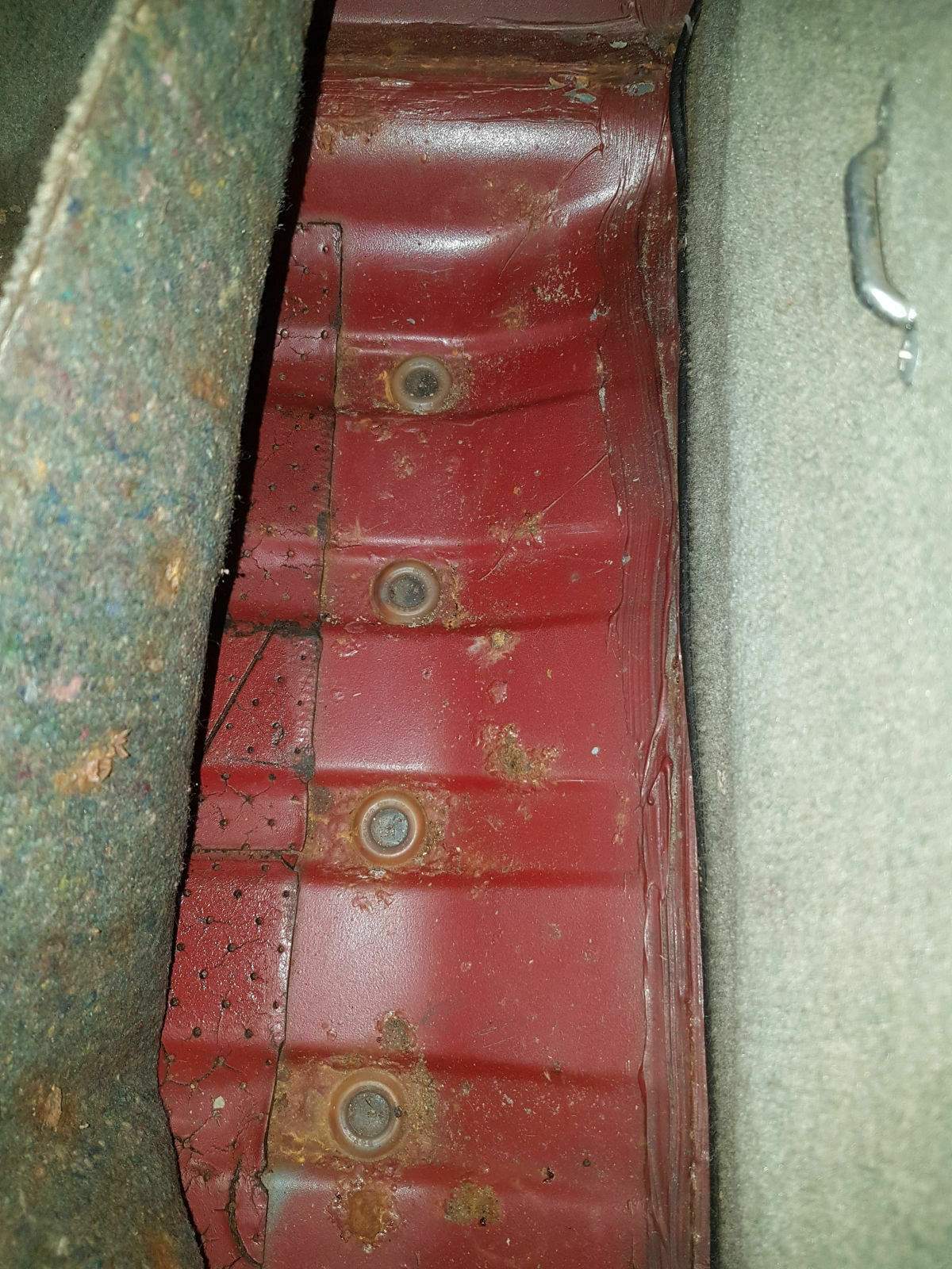

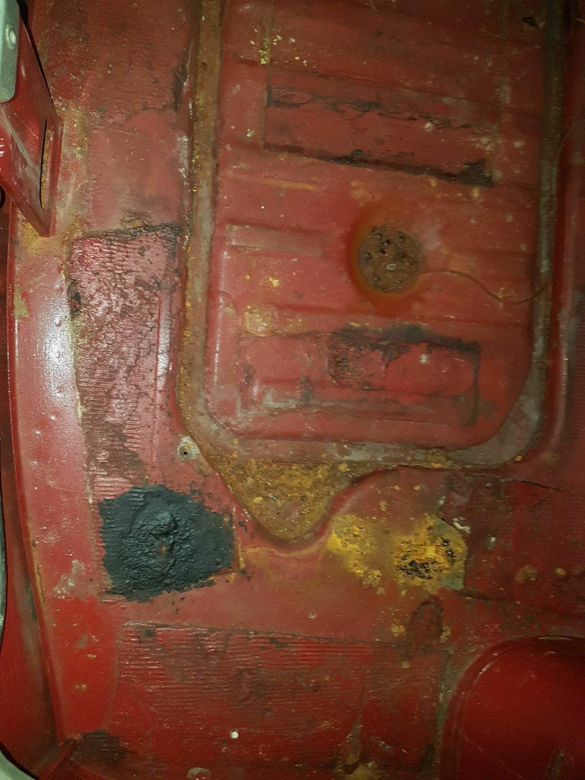

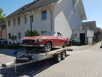

Die Vorbereitungen laufen auf Hochtouren, und kommende Woche soll die Hebebühne eingebaut werden. Erst dann kann ich wirklich beginnen, aber ich konnte es mir heute nicht nehmen lassen, noch ein paar Fotos zu machen und weiter den Bestand zu sichten.
Ich habe den Kofferraum ausgeräumt und im Innenraum mal unter den Teppich geschaut, sowie mich etwas genauer für die Radläufe interessiert. An keiner Stelle war ich in der Lage, mit dem Schraubendreher ein Loch zu machen, die Substanz scheint sogar besser zu sein als erhofft.
Aber im Detail:

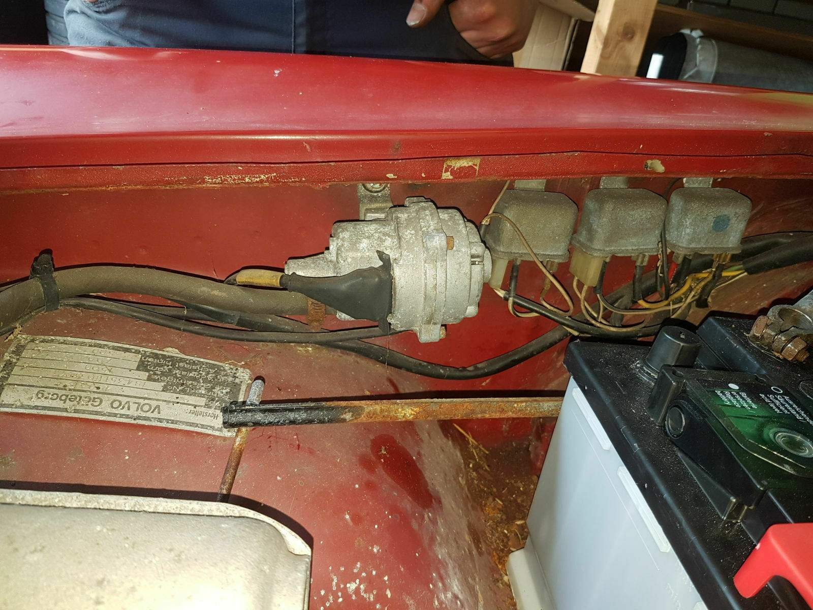

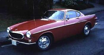

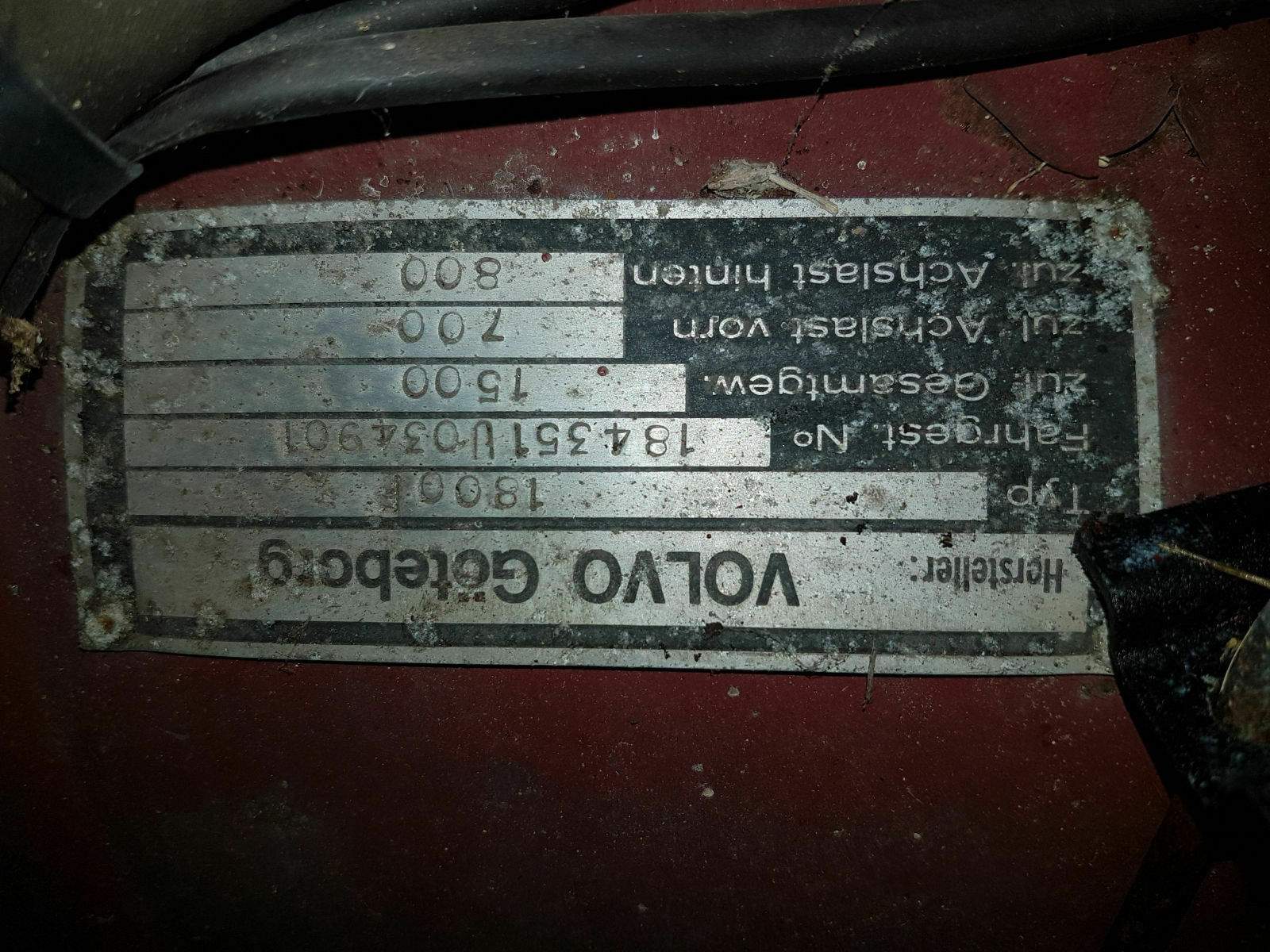

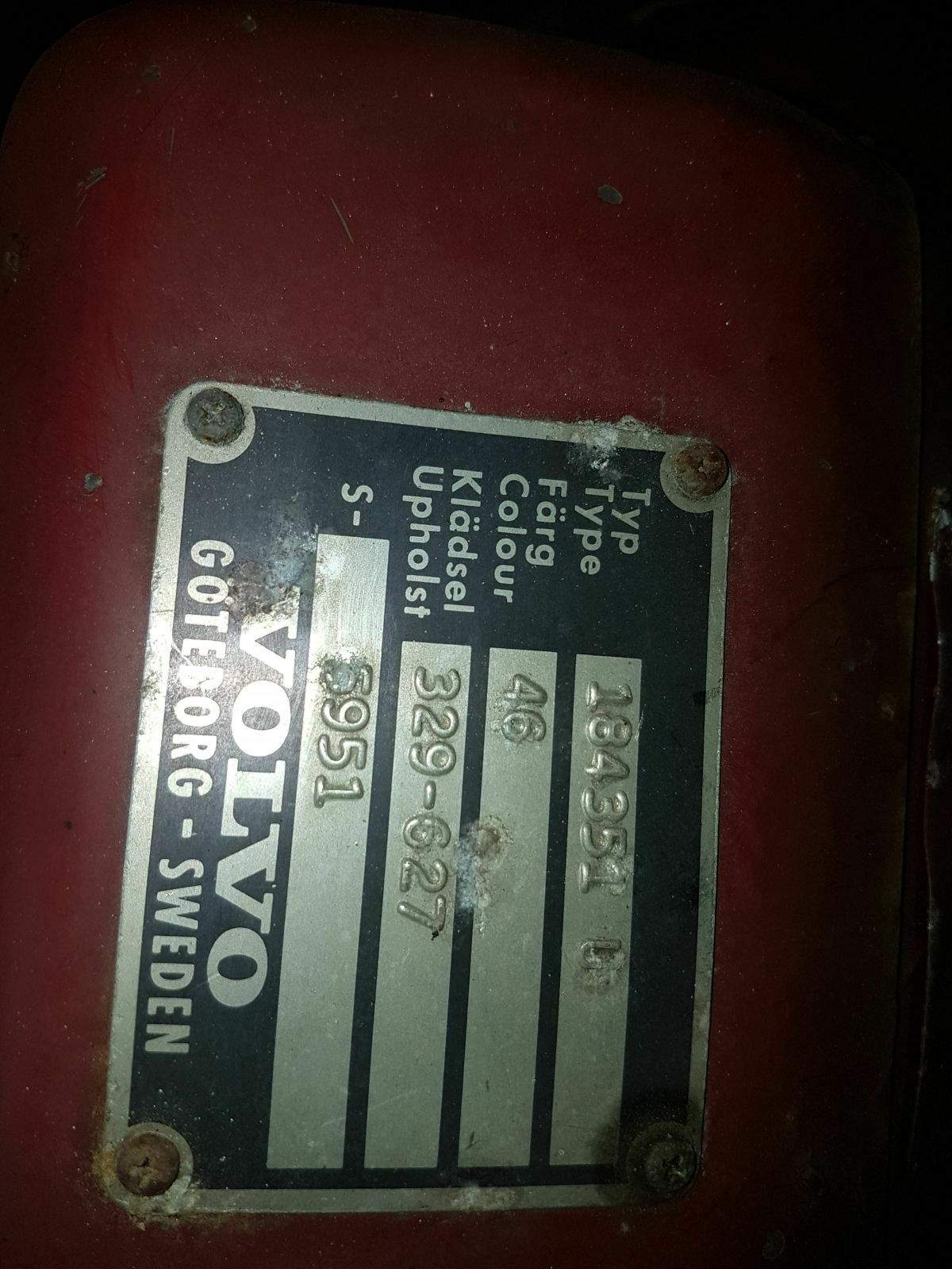

[bild=2] Der Fußraum auf der Fahrerseite sieht nicht so toll aus, da muss man noch mal genauer hinschauen, was nach dem Entrosten übrig bleibt. Ansonsten sieht es unter den Teppichen prima aus, [bild=1] das ist ermutigend. Weggerostet ist lediglich die Metallschiene unter der Hutablage, ansonsten sieht es gut aus.[bild=3]

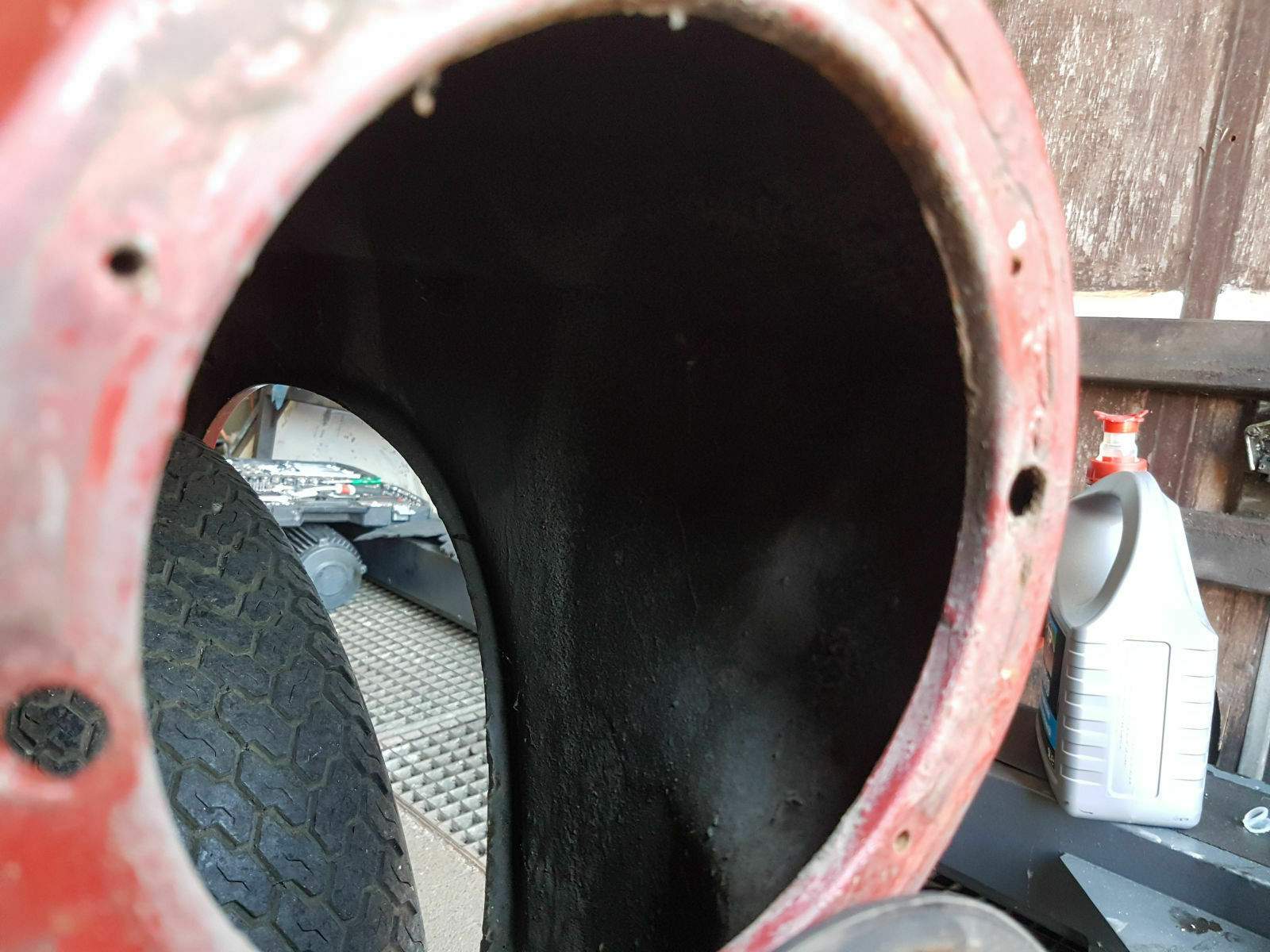

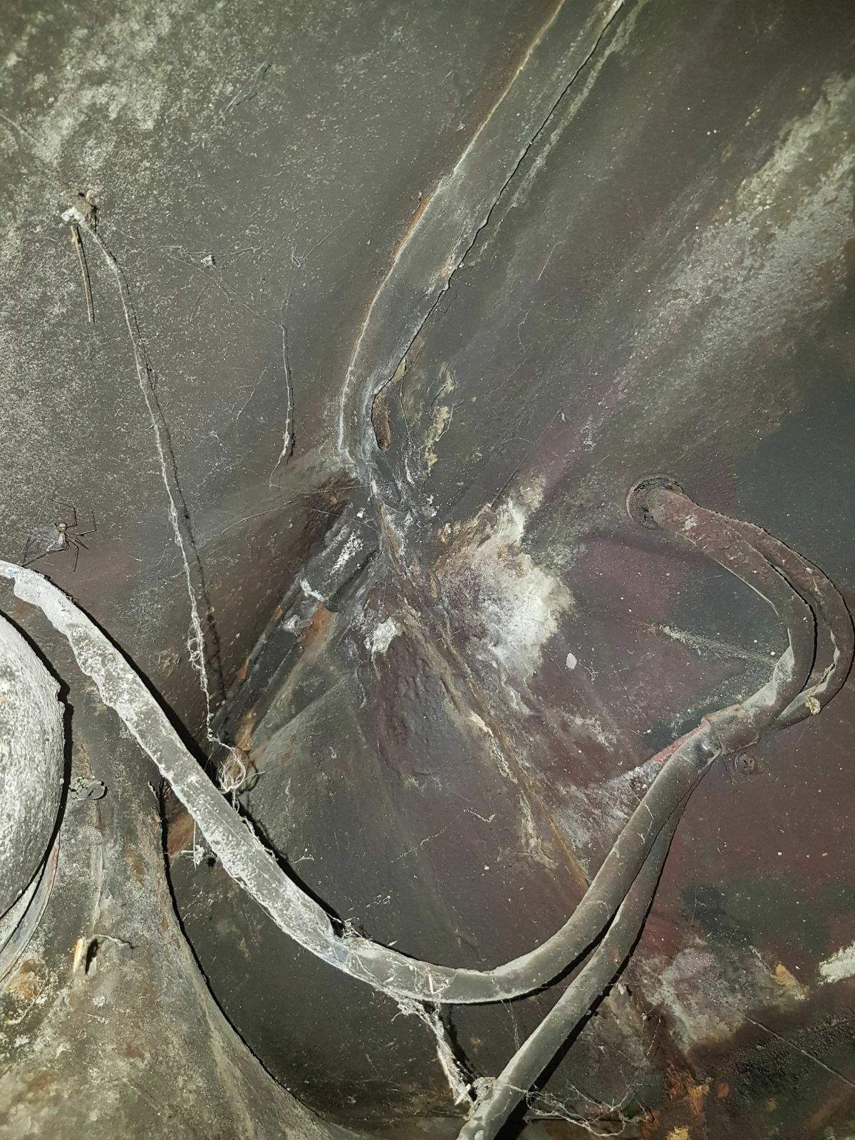

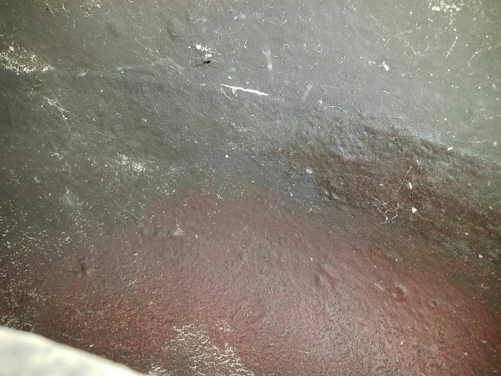

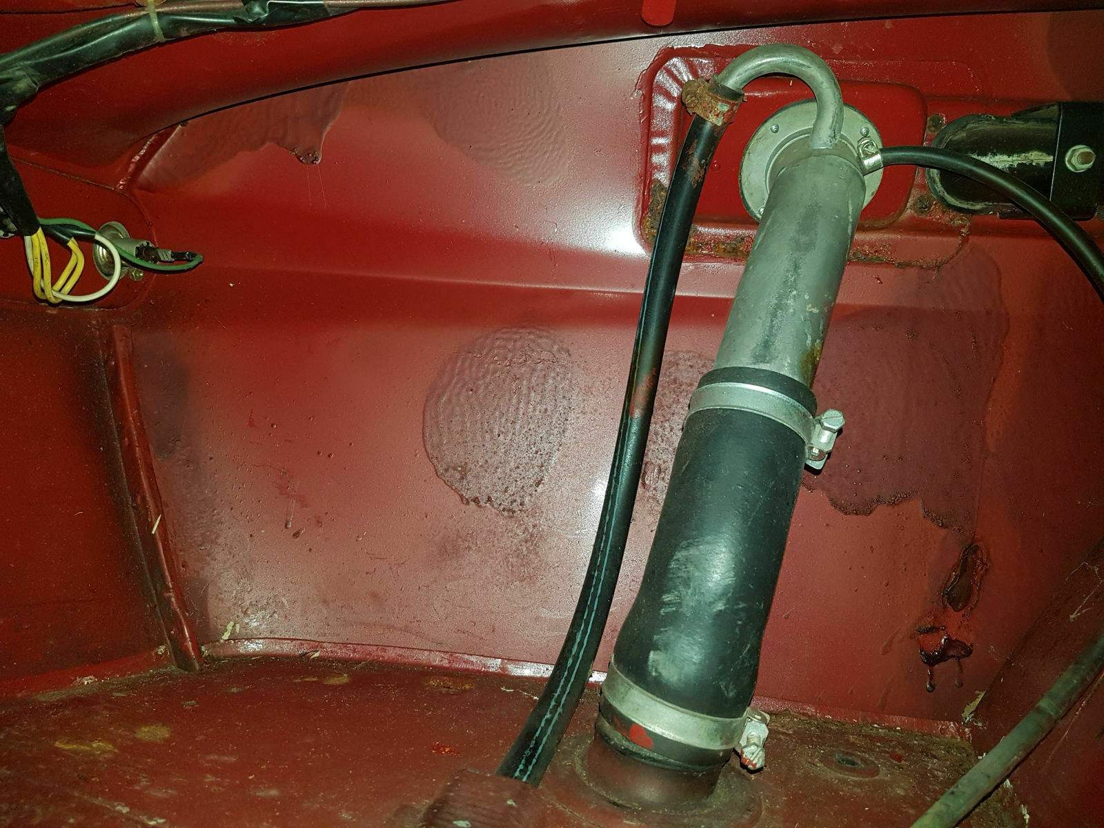

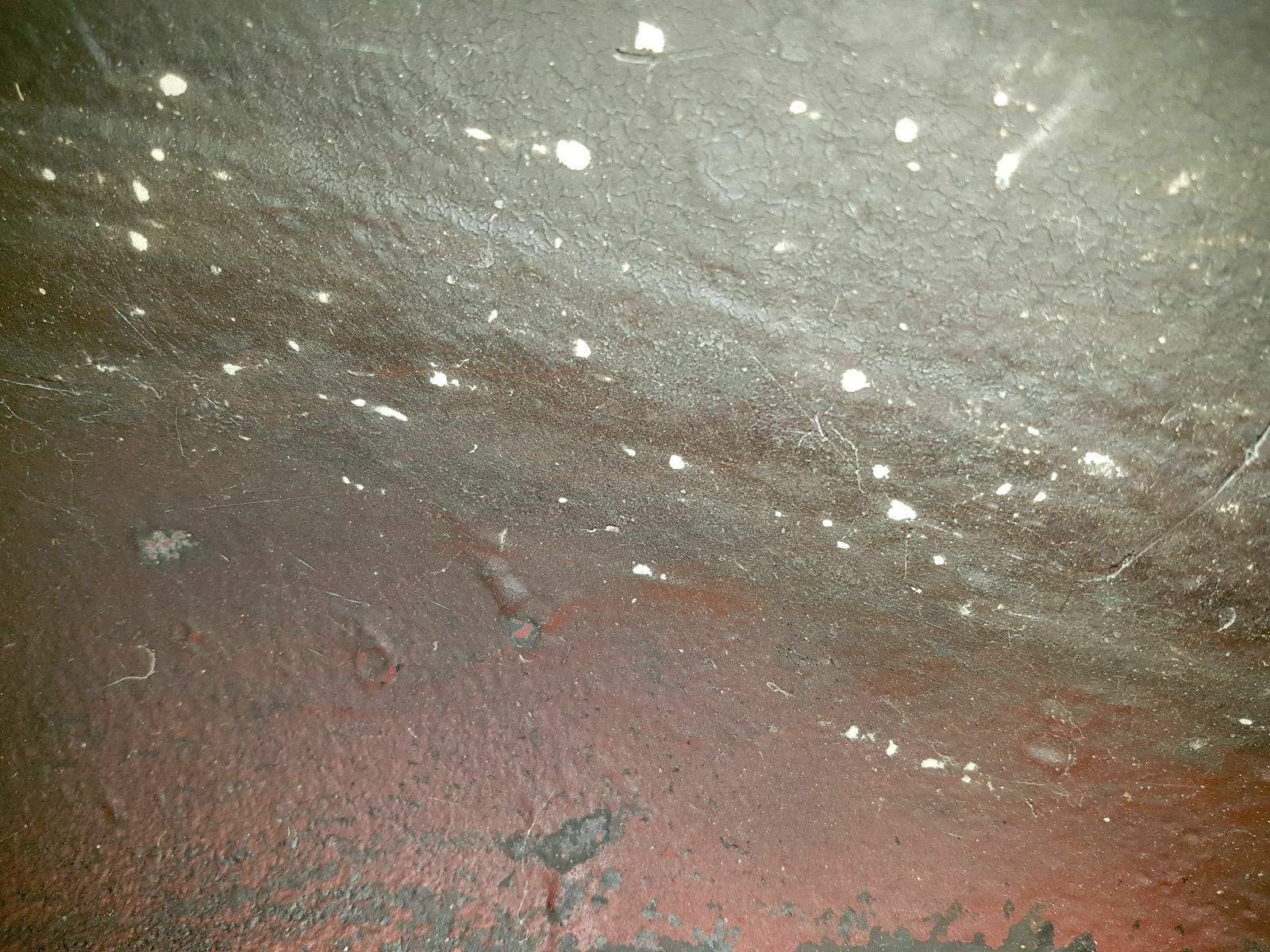

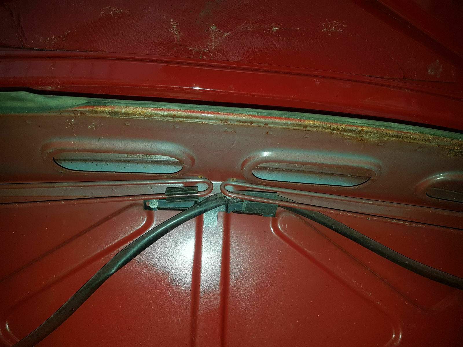

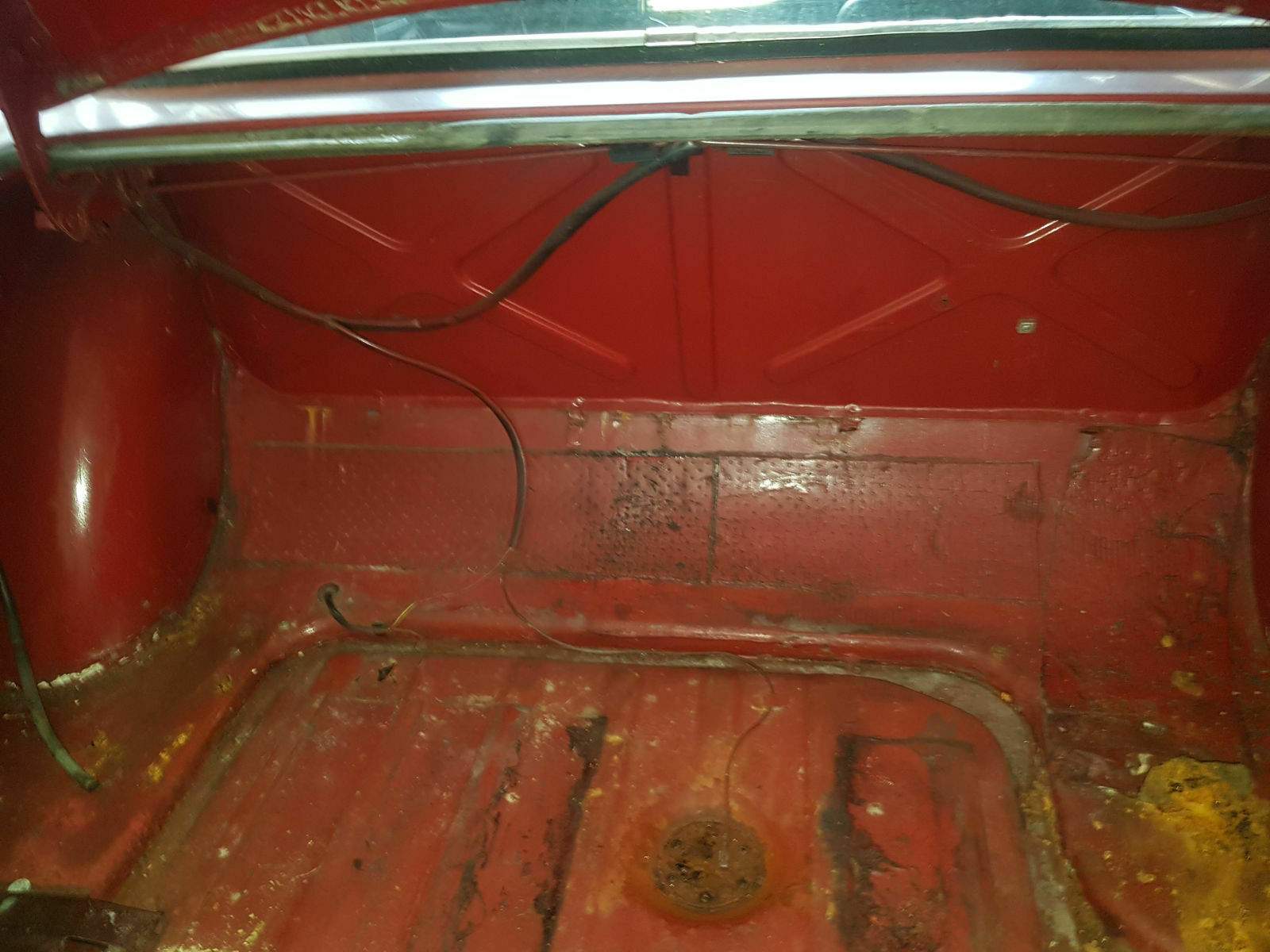

Im Kofferraum sind zwei etwas heftigere Roststellen, [bild=4][bild=5]ansonsten ist eigentlich nur gesunder roter Lack. [bild=7] [bild=8][bild=9]Der Tank muss raus, erst dann sieht man wie die Blechkante am Rand aussieht.[bild=6]

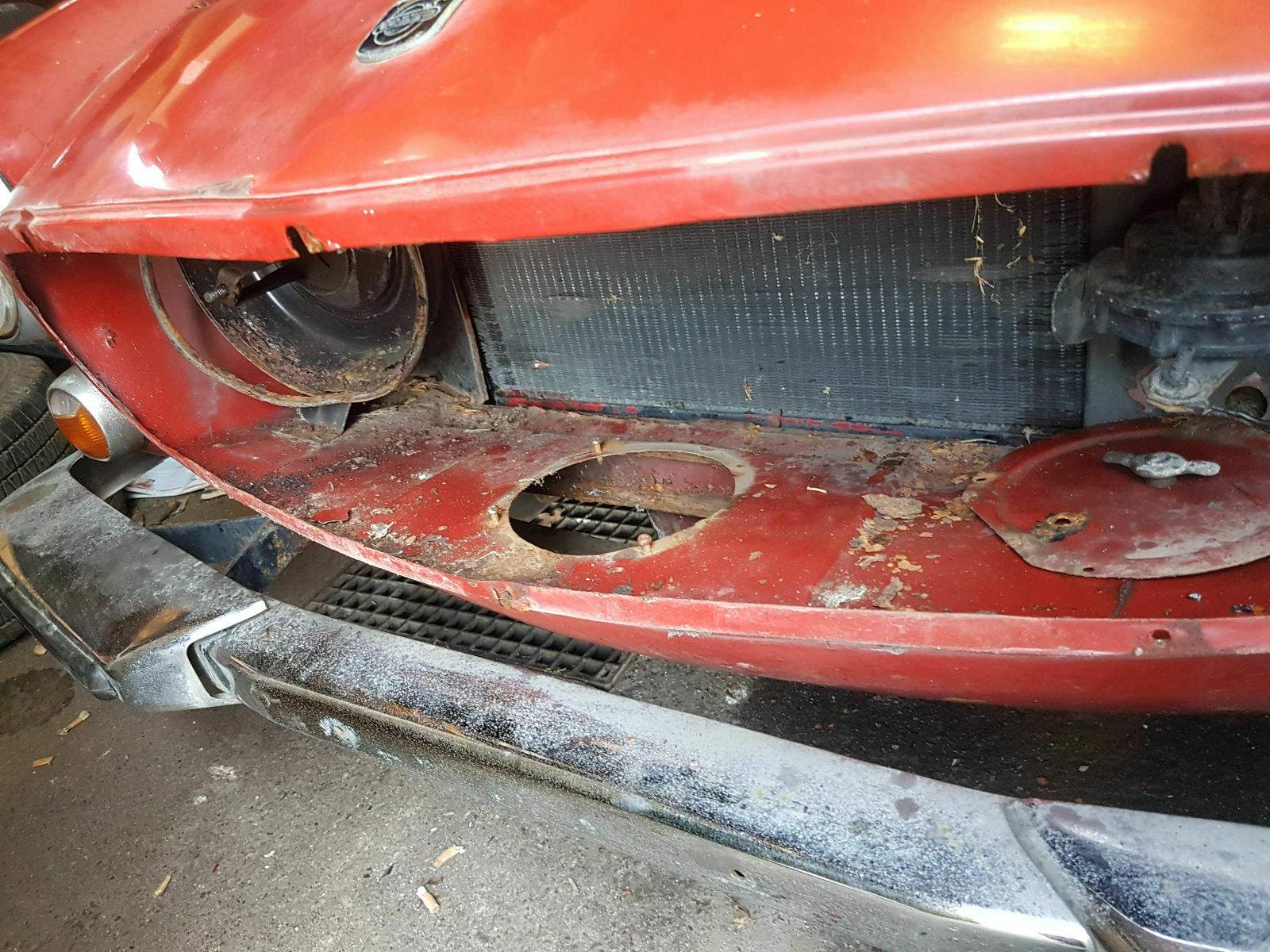

Wir haben den Grill abgebaut, der lässt sich locker aufpolieren, und die Blechlandschaft dahinter sieht wirklich gut aus. Der Rost auf dem Foto ist von der Motorhaube, die am unteren Rand völlig vergammelt ist.

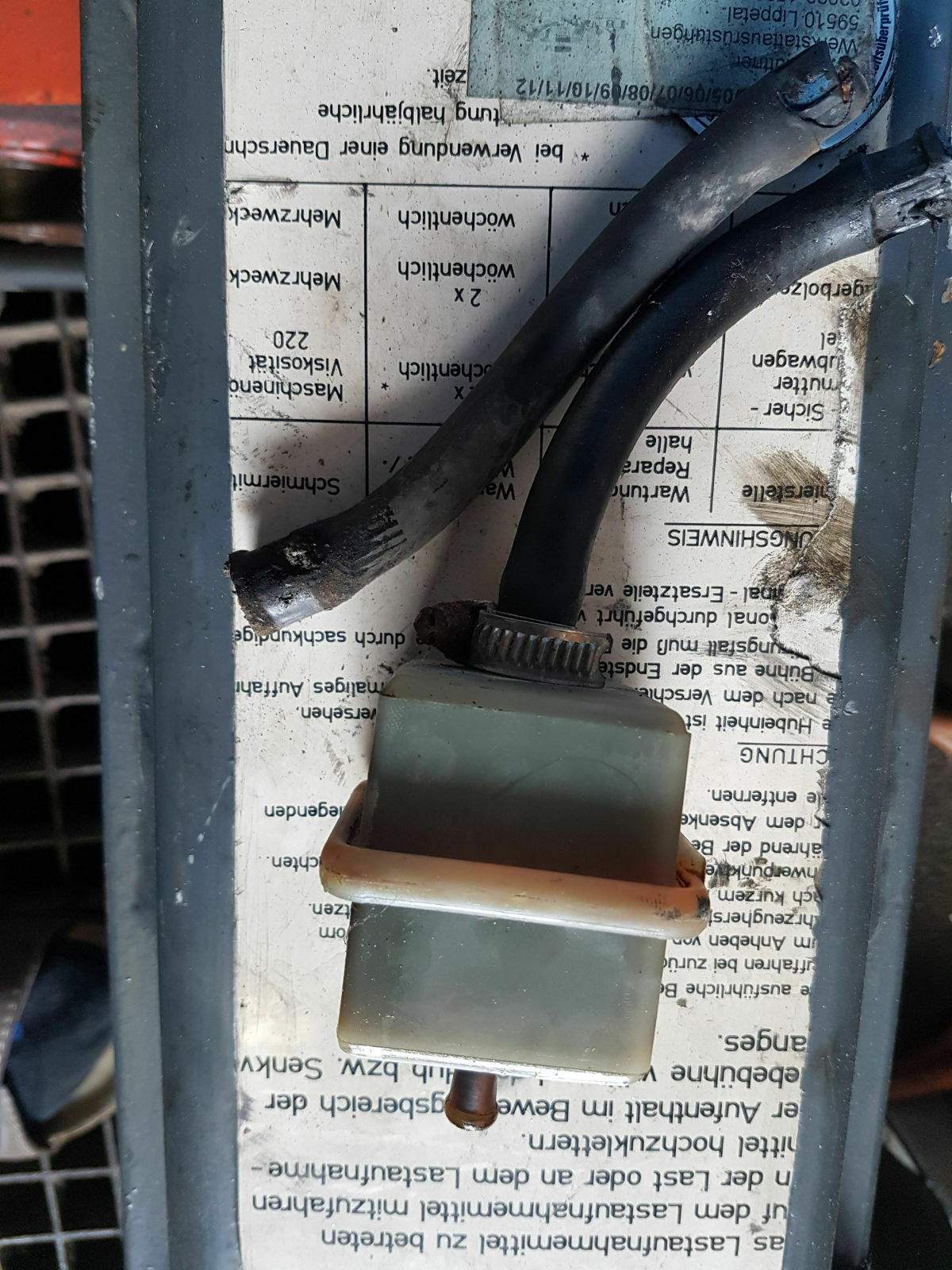

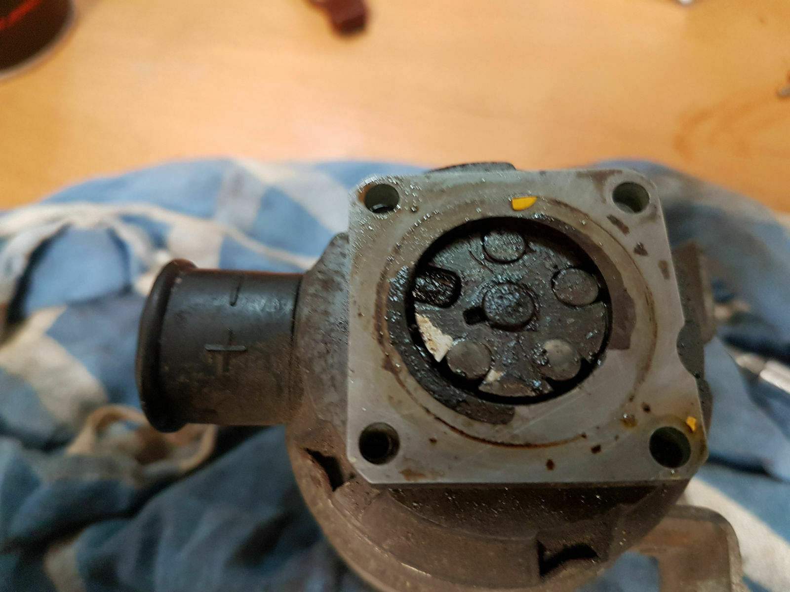

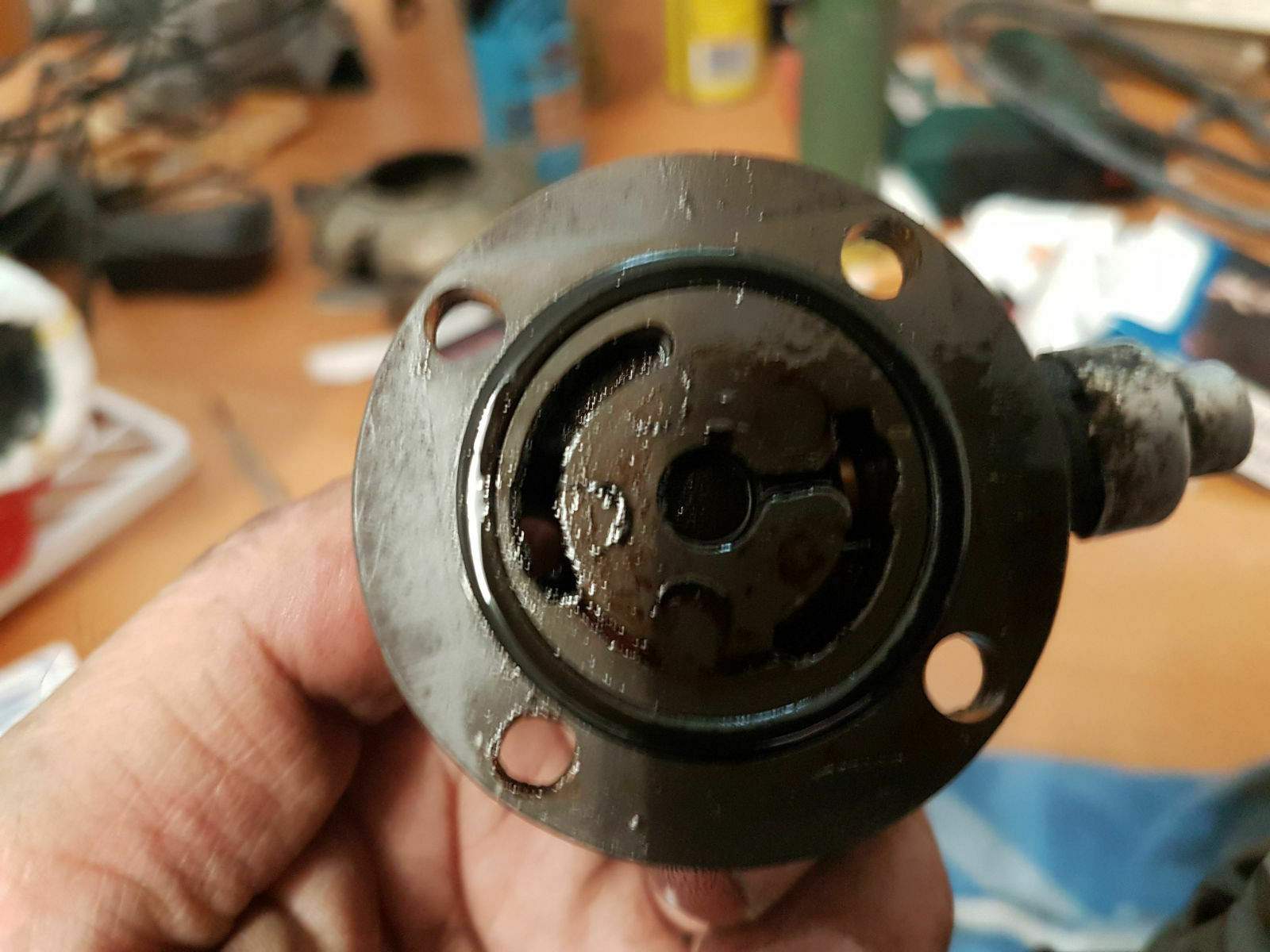

Die Benzinpumpe sitzt fest, was auch nach dem Öffnen nicht mehr verwundert - komplett verklebt mit 30 Jahre alten Benzinrückständen.[bild=21][bild=22]
Insofern hat sich der Plan, den Motor anzuwerfen, erstmal erledigt. Die Benzinpumpe ist nicht mehr zu retten, nach drei Tagen Einweichen dreht sie sich zwar wieder, fördert aber nur sehr schwach, da muss wohl ne neue her.

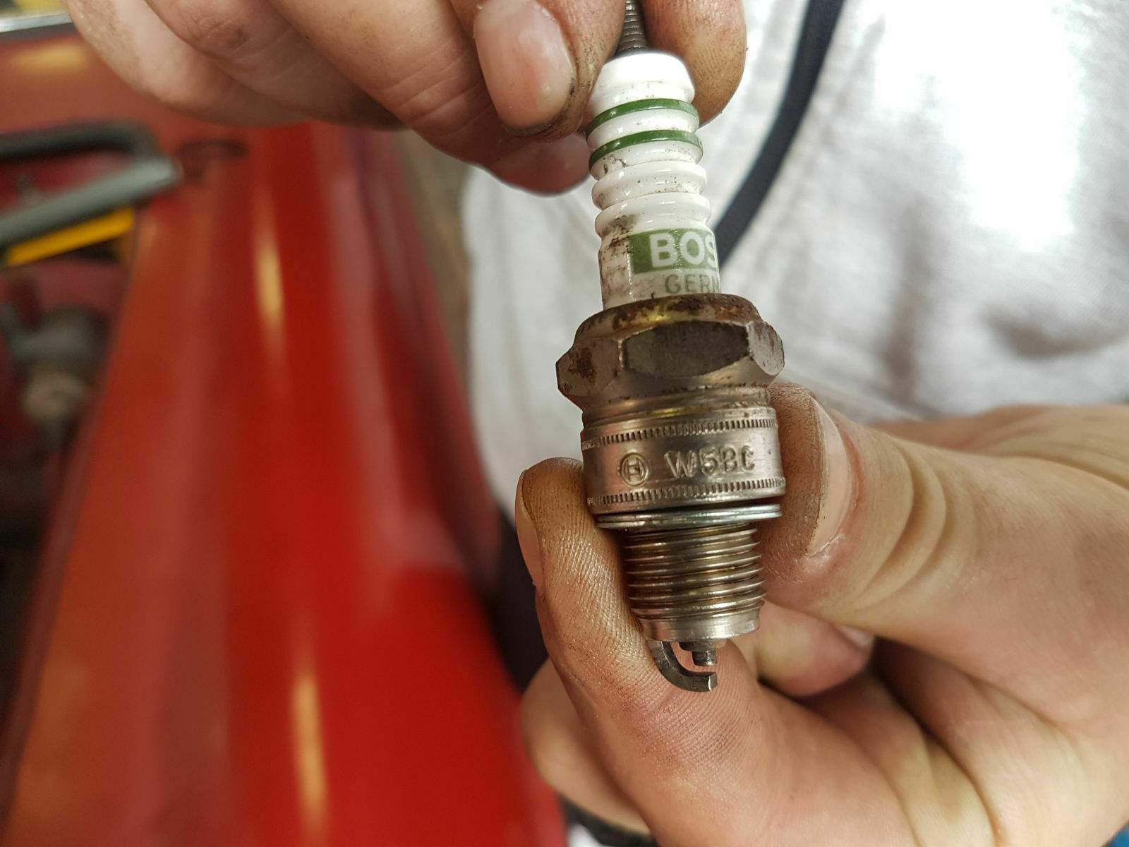

Die Leitungen und Einspritzdüsen werden sicher auch nicht besser aussehen als die Pumpe. Schade eigentlich, ich hatte schon Verteilerkappe, Finger, Kabel und Zündkerzen liegen...
Zumindest haben wir die Kompression gemessen, 9,5-10,0-10,0-10,0 das Ergebnis. Nicht wirklich schlecht.

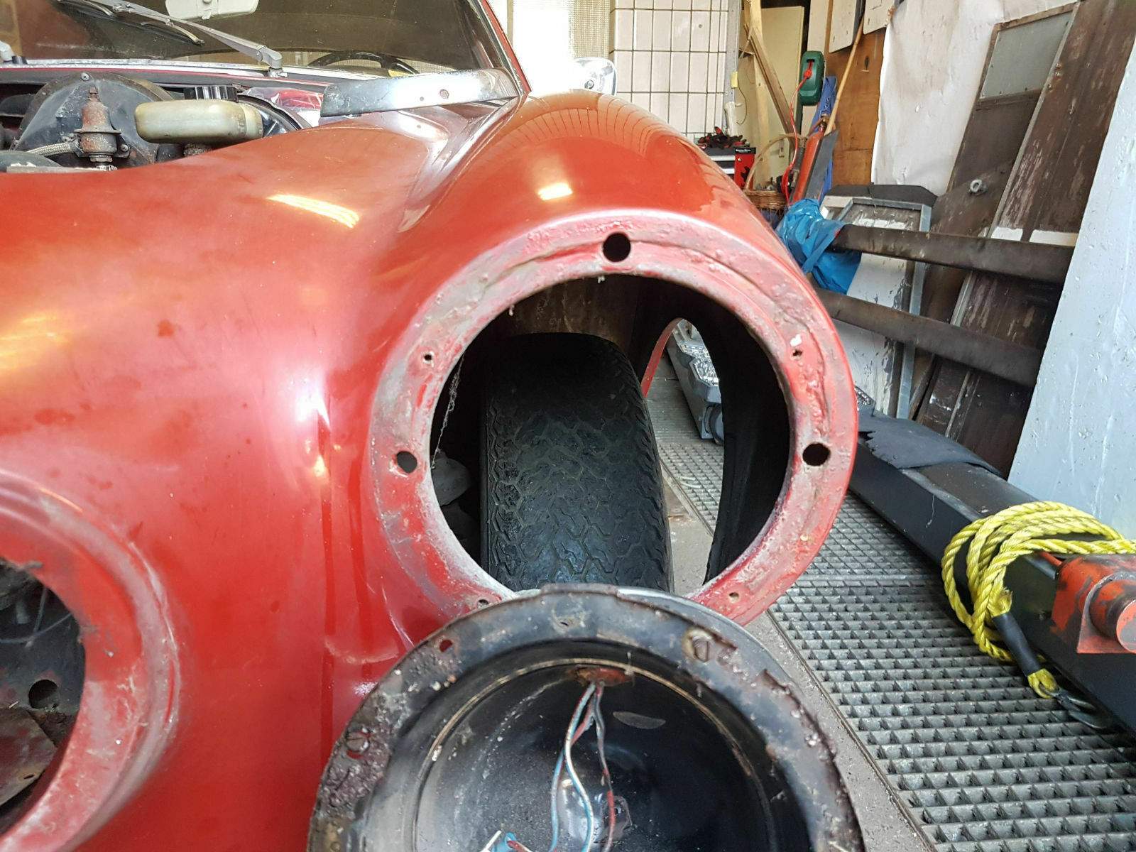

Wirklich erfreulich war dann der Scheinwerfer-Ausbau. Erst habe ich mich etwas erschrocken, die Schrauben unter dem Chromring sahen schon arg vergammelt aus. Mit WD40 und gutem Zureden kamen aber alle raus, der schwarze Topf ist auch etwas angegammelt, aber die Karosse selbst dahinter - sehr erfreulich, um es mal vorsichtig auszudrücken. An dieser Stelle hätte ich sicher mit Rost gerechnet. [bild=23][bild=24]

Was ich sicher nicht will ist, die Farbe zu ändern, Metallic-Lack zu verwenden oder ähnliche "Sünden", sondern ganz klar kommt bei einer Neulackierung nur die Farbe Nr. 46 nach Volvo zum Einsatz, da gibt es überhaupt keine Zweifel.

Das Rot in deinem Link könnte die Farbe sein, sieht aber etwas dunkler aus auf dem Foto. Die Farbe mit dem Volvo-Code 46 war damals recht populär und ist kein Geheimnis, das Dr. Tutt entschlüsseln müsste. In dem Punkt habe ich eigentlich keine Bedenken. https://i.ebayimg.com/00/s/MTIwMFgxNjAw/z/k0wAAOSw7ZhezuOw/$_10.JPG
Ich finde es auch etwas kurz gesprungen, einerseits ein solches Auto als Gesamtkunstwerk zu sehen (wo ich prinzipiell sogar dabei bin), aber es dann andererseits auf seine äußere Erscheinung zu reduzieren. Das Gesamtkunstwerk hat nämlich auch einen Motor, ein Fahrwerk, eine Innenausstattung, eine Funktionalität, eine Geräuschentwicklung und all die vielen Dinge, die einem an Autos nun mal Freude machen können, zumal an alten. Und er soll eben nicht nur rumstehen und gut aussehen, ich will den fahren, und zwar so viel wie möglich! 😁
Dafür muss er zuverlässig und gut instand gesetzt sein, was aber bei der technischen Grundlage auch durchaus machbar ist. Genau darin unterschied sich ja der P1800 von den anderen zeitgenössischen Sportwagen - er war die "vernünftige" Variante, langlebig und zuverlässig, zumindest nachdem man die Produktion nach Schweden geholt hatte.
