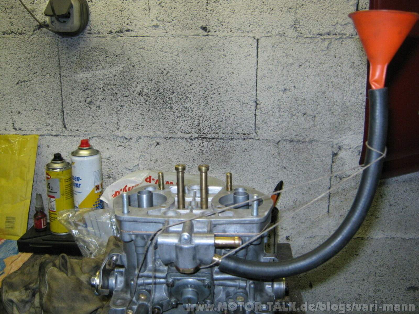

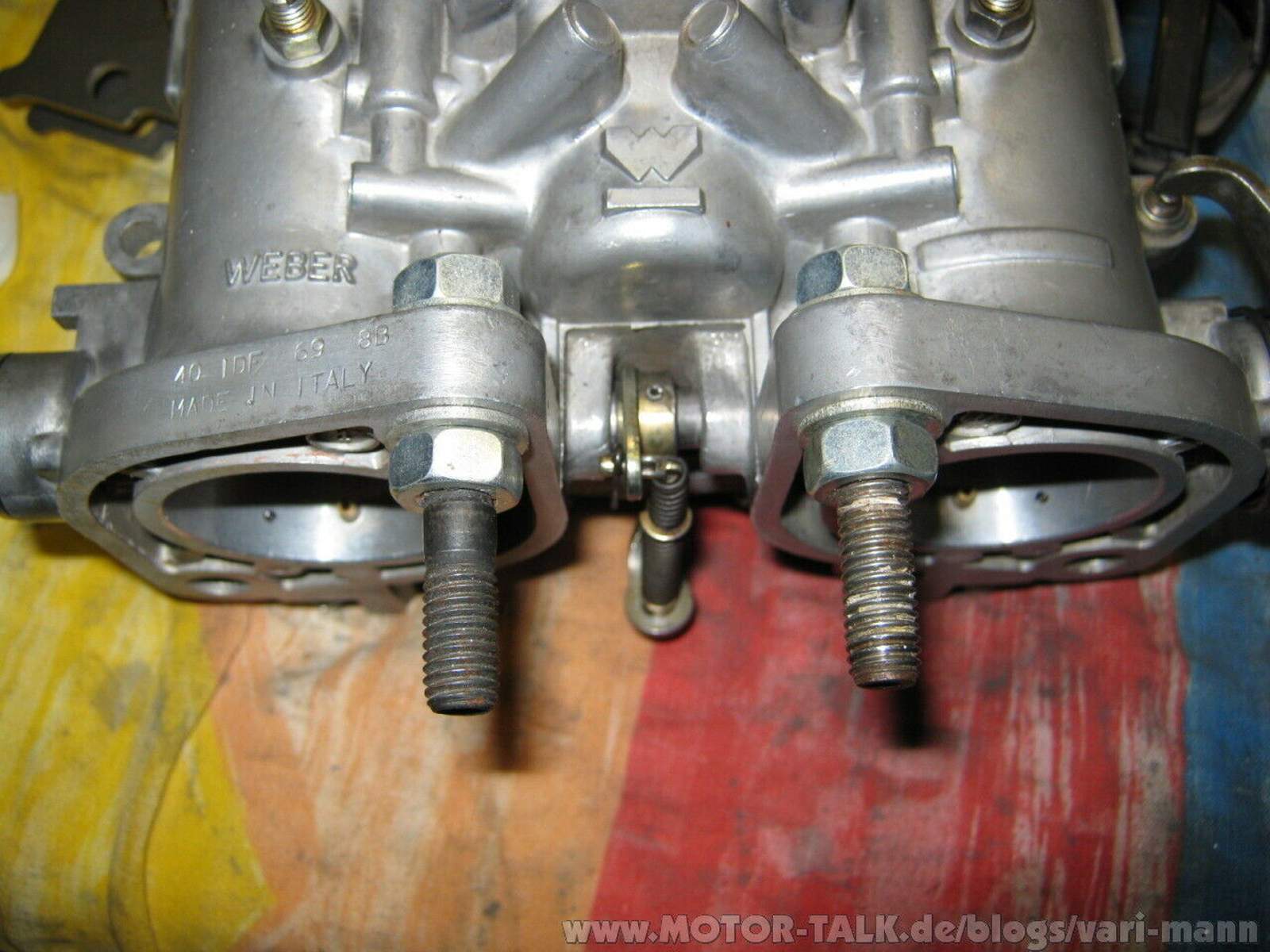

Das erste Problem(grrrrr) wie halte ich den Vergaser fest so das er grade steht und ich beide Hände frei habe?
Na so !
[bild=1]

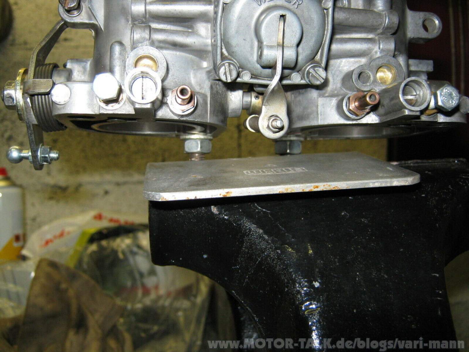

2 alte Stehbolzen mit Muttern und Scheiben am Vergaser,nur handfest ,das reicht ,denn sonst habe ich Abdrücke in der Dichtfläche zum Saugrohr und das will ich nicht wegen der möglichen Nebenluftstelle die ich damit herstellen könnte.
Das ganze in den Schraubstock einspannen,aber grade,nicht so wie mein erster Versuch,denn da ist messen nicht möglich(Kraftstoffniveau).
Und hoch genug ,denn beim Gasgeben(öffnen der Drosselklappen) schaunen die DK  ja unten raus.
[bild=2]

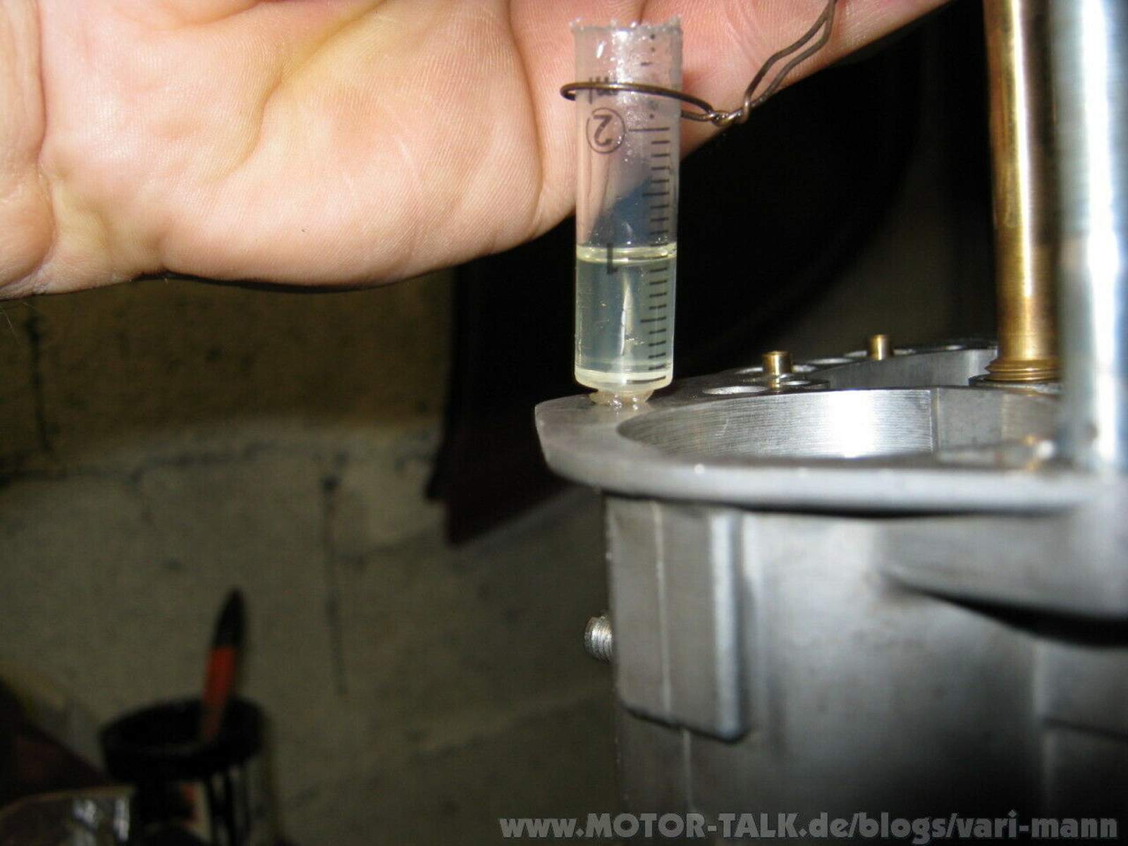

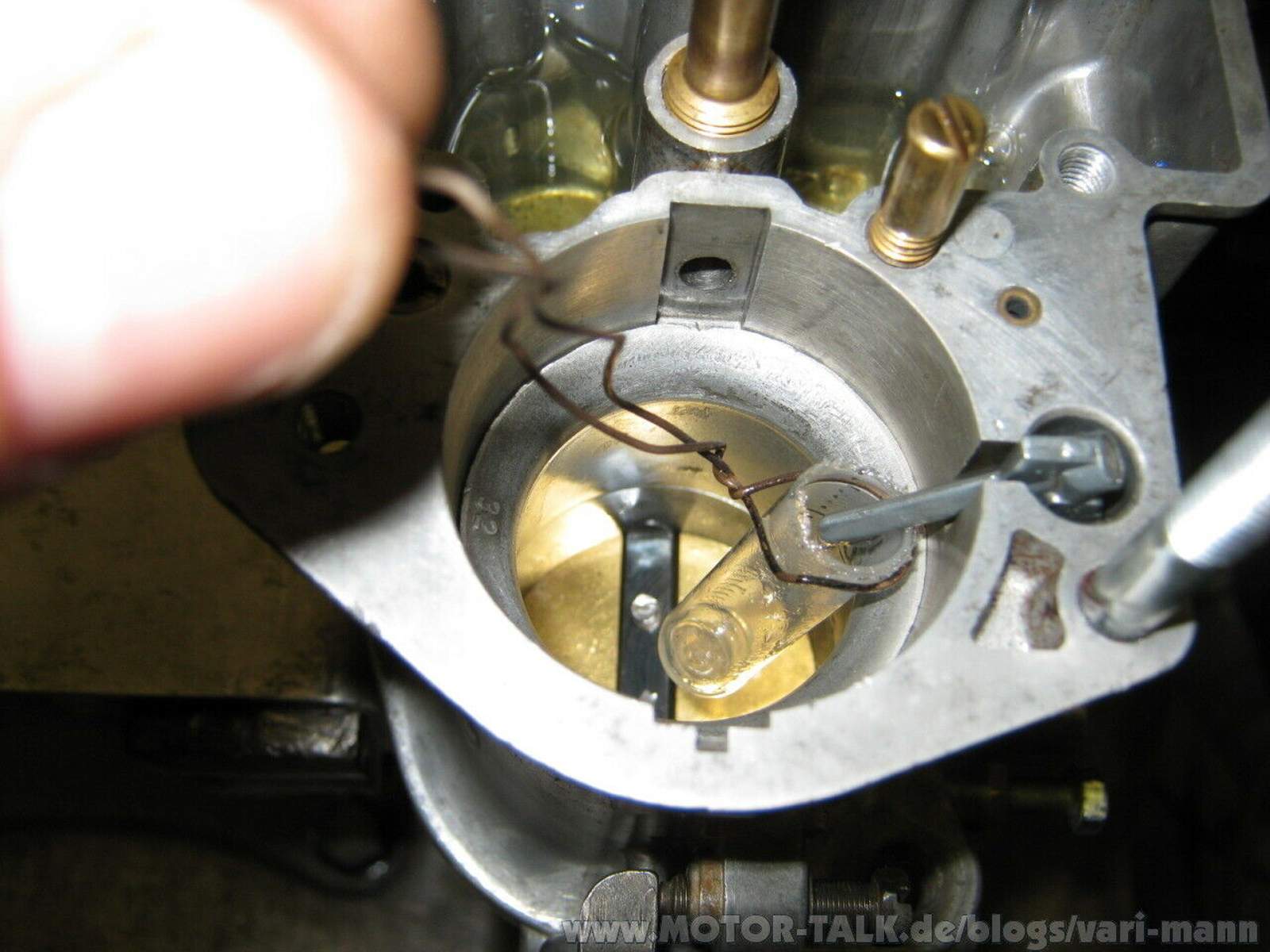

Jetzt wird das erste mal der Vergaser betankt,Schlauch auf den Stutzen und Trichter rein,das ganze noch mit einer Schnur verzurren und schon steht der Trichter schön hoch so das ich den Sprit einfüllen kann.
[bild=3]
Wennn der nicht mehr nachläuft und im Trichter steht hat das Schwimmernadelventil zu gemacht.
Aber Achtung nichts verschütten denn nur wenn der Vergaser ganz trocken bleibt kann man sehen ob er dicht ist.
10 min Pause sind angesgt noch vor dem ersten drehen an der Welle,denn sobald ich das gemacht habe fängt er an Sprit in den Saugkanal zu spritzen und das läuft ja überall hin und ich kann nicht sehen ob er von alleine überläuft.
Geht raus zum rauchen !
So ,Wartezeit ist um und ich taste alles ab,kann aber keinen feuchten Fleck finden,super alles dicht.
2-3 mal Vollgas und schon spritzt er ein(Lappen unten drum nicht vergessen).

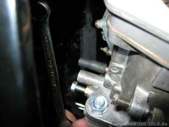

Das erste was ich prüfe ist die Gleichmäßigkeit.Spritzbeginn-Spritzende und auch das Strahlbild.......sieht alles gut aus.

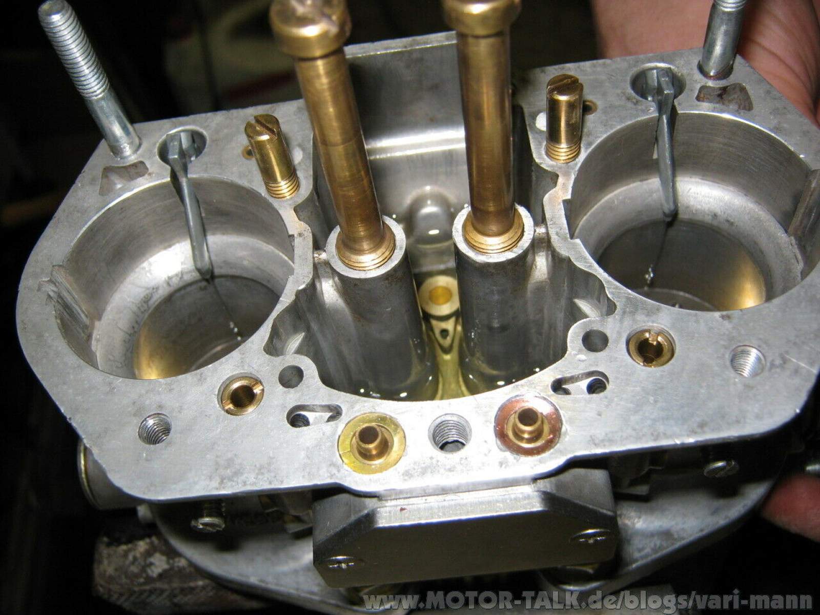

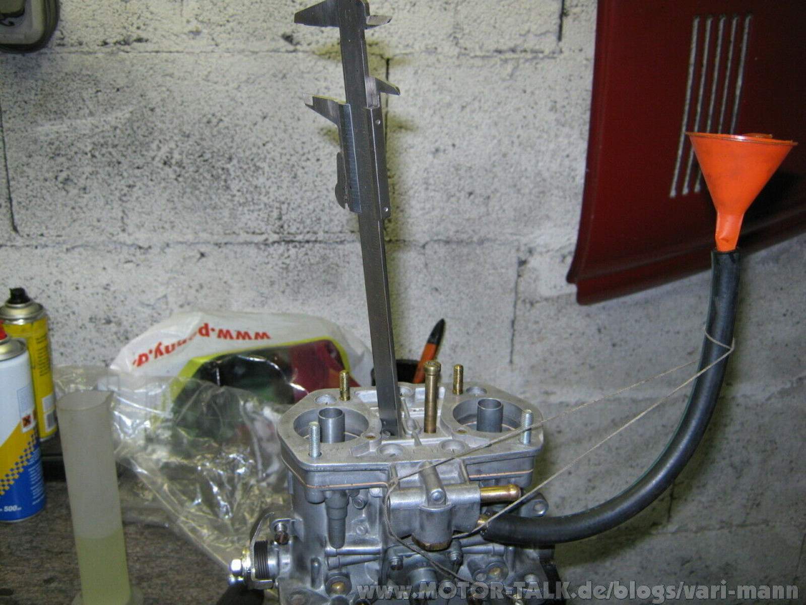

Weiter geht es mit dem Niveau,Mischrohrhalter mit Düsen raus,nochmal an der Welle drehen(macht Spaß) um das Volumen auszugleichen und dann mit dem Meßschieber von oben in das Mischrohrgehäuse messen .Von oben reinschauen dabei und mit einer Lampe leuchten,wenn es Lichtreflexe gibt dann berührt das Tiefenmaß die Oberfläche und genau das will ich haben.Sind bei mir 35mm von der Anlagefläche.
[bild=5]
Nachher beim 2ten Vergaser zeigt sich dann ob ich die  Schwimmer richtig eingestellt habe (gleichmäßig). Denn wie hoch der Sprit in der Schwimmerkammer steht stelle ich ja  mit den Nasen die den Schwimmer auf 10mm gehalten haben bei stellung zu ein.
Wie jetzt? 10mm eingestellt und doch 35 bis zum Sprit?
Richtig,der Schwimmer versinkt nur zu 1/3 im Sprit(ca) und nicht bis zu der Kante an der ich eingestellt habe(wie beim Schiff,das schaut auch oben weiter raus als es unten rein geht,außer Titanic).
Somit sind jetzt noch 2/3 Schwimmerhöhe an Luft da nach oben plus die 10mm die eingestellt wurden plus die stärke des Gehäusedeckel,macht 35mm(bei meinem Vergaser).
Nun halte ich das Maß jetzt mal in den Saugkanal und kann schön sehen das das Niveau(ende Tiefenmaß)einige mm unterhalb des Zerstäubers steht was echt super ist denn sonst würde der Vergaser immer überlaufen und den Motor fluten.
Beim 2ten Vergaser habe ich übrigens das selbe Maß ermittelt ,passt also.
Jetzt kommt das wichtige: Die eingespritzte Menge messen.
Da gibt es 2 Methoden,zum einen kann man ein S förmiges Röhrchen biegen und auf die Pumpendüse stecken mittels Silikonschlauch und das dann neben dem Vergaser in einen Meßbecher auffangen .
Klappt bei mir nicht wirklich da ich beim biegen das Röhrchen plattgeknickt habe und für einen 2te Versuch reicht das Material nicht mehr.

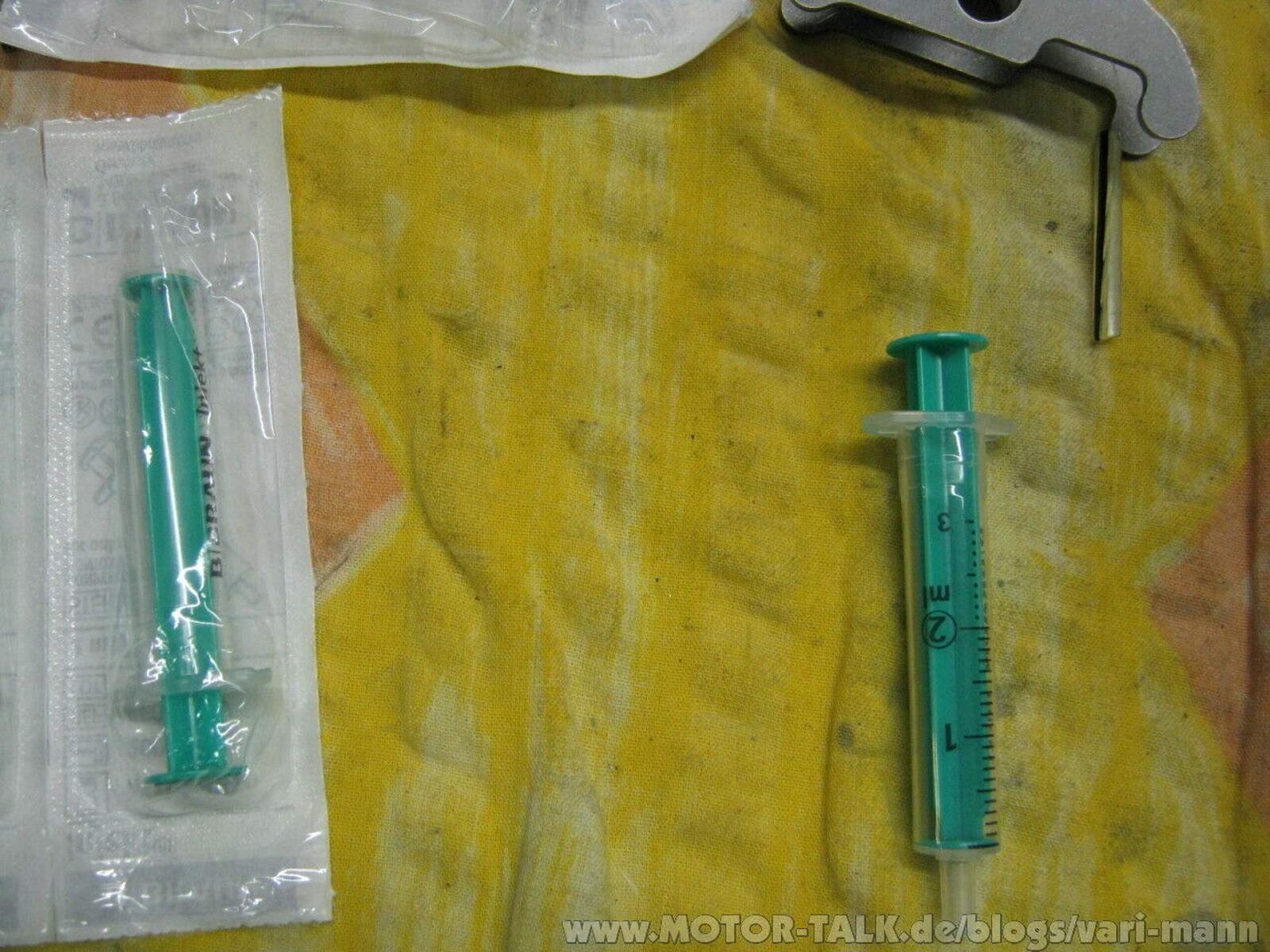

Jetzt mach ich das wie es "flatfour" in seinem Blog beschreibt ,mittels einer Spritze die ich in den Trichter hänge nachdem ich den Vergaserdeckel und auch den Zerstäuber ausgebaut habe.
(In dem Blog von "flatfour" könnt ihr sehr gut nachlesen wie die Vergaser eingedüst und eingestellt werden,sehr gut beschrieben das alles und auch nachvollziehbar.(auch ein MT Blog)
(Hier der Link blogs/flatfour ) Aber erst zu ende lesen hier ! )
Spritzen gibt es in der Aphotheke ,ich hab für 4 Stück 2ml 1,20€ bezahlt,billiger geht es wohl kaum.
[bild=6]

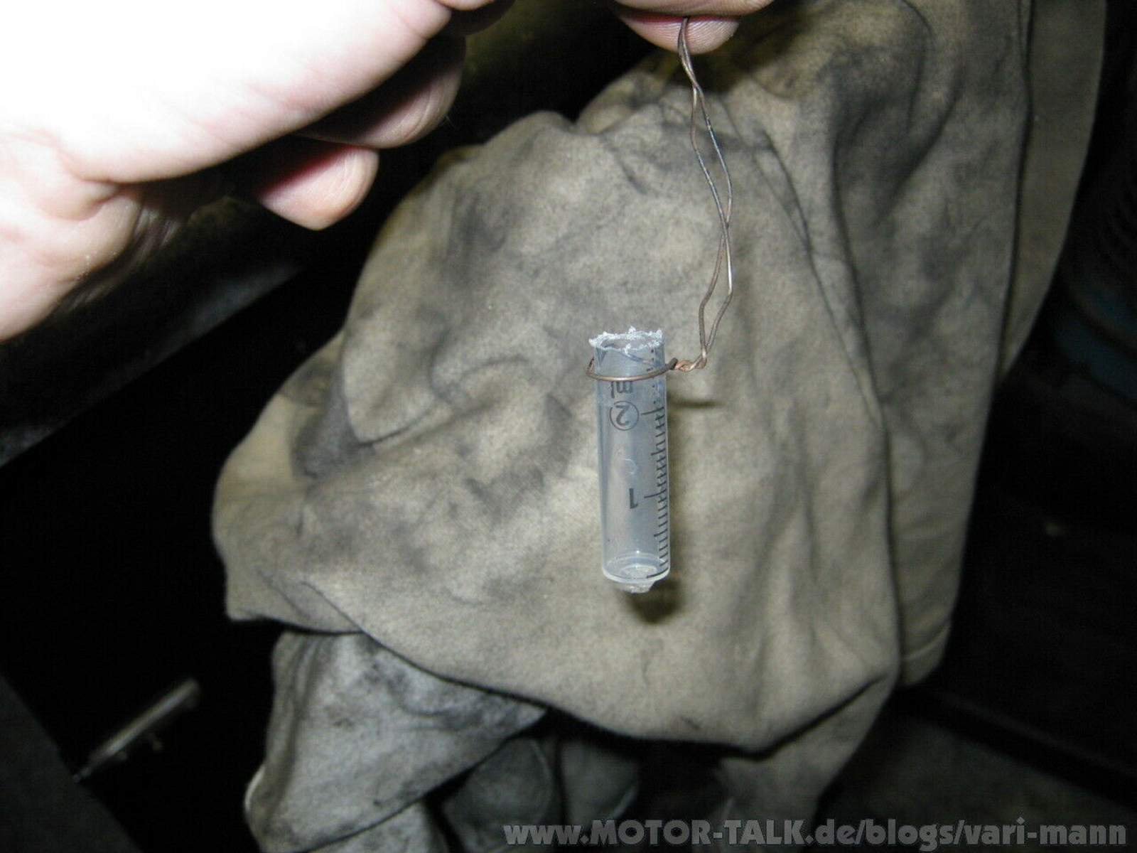

Der Ausgang wird mit dem Feuerzeug zugeschmolzen(denkt an die Benzindämpfe) das obere Teilstück entfernt und dann ein Draht drumgewickelt.
[bild=7]
Einstellmenge ist 0,2 ccm pro Hub (1ccm ist gleich  1ml) für jeden Saugkanal.Zum besseren ablesen gebe ich 5 X Vollgas und teile dann die ermittelte Menge durch 5 und weiß so genau was an Volumen pro Hub eingespritzt wird.
Die 0,2 stehen auch im Weberhadbuch als Einstellwert.
Jetzt den selbstgebauten Meßtrichter über das Einspritzrohr der Pumpendüse und genau 5 X Vollgas geben.
