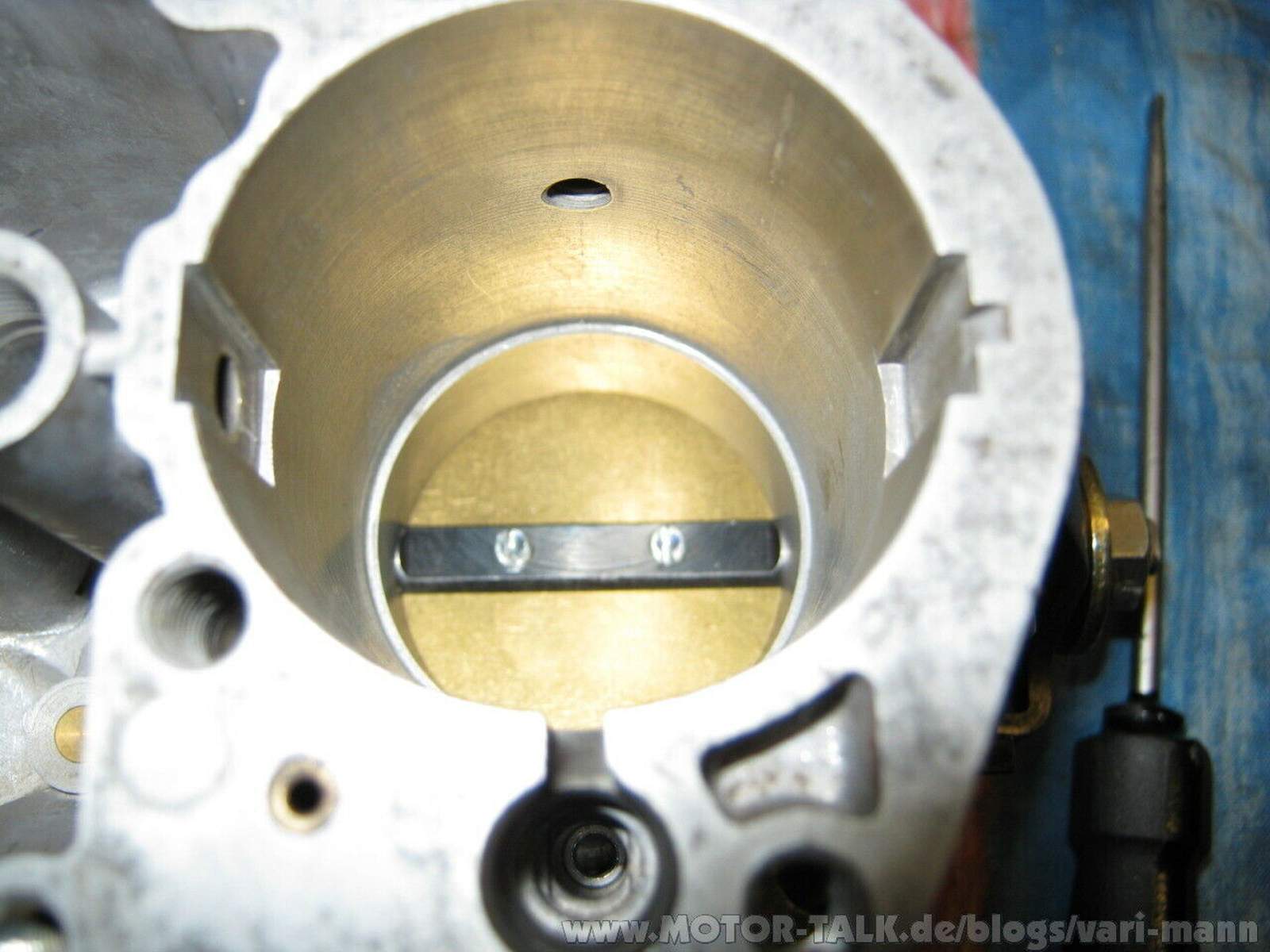

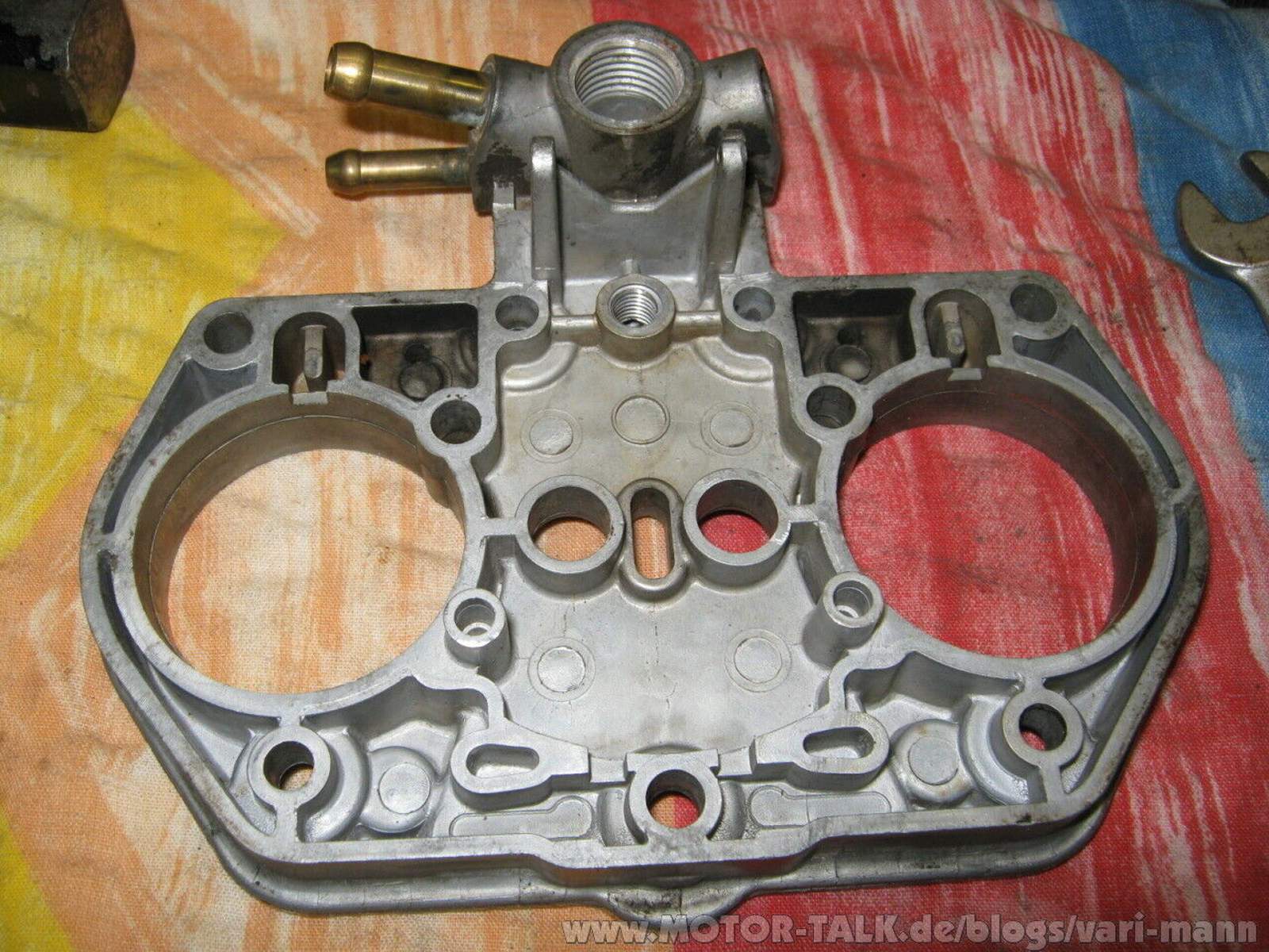

Das Gehäuse ist ja nun richtig sauber und braucht eigentlich nur noch seine Anbauteile.
Jetzt kann es weitergehen mit den Drosselklappenwellen.Macht ja keinen Sinn erst das ganze Kleinzeug zu bearbeiten und hinterher die nächste "Aktion" zu starten.Neue Lager sind ein muß da die alten offen sind rau laufen und mitten durch Nebenluft gezogen werden kann was ja auch nicht gut ist für die Abstimmarbeiten.Diese Abdeckscheiben die drauf sind bringen bestimmt nicht das dichteste Lager.Man sieht es auch. Dreck!
Neue geschlossene und die alten Lumpen.
[bild=1]

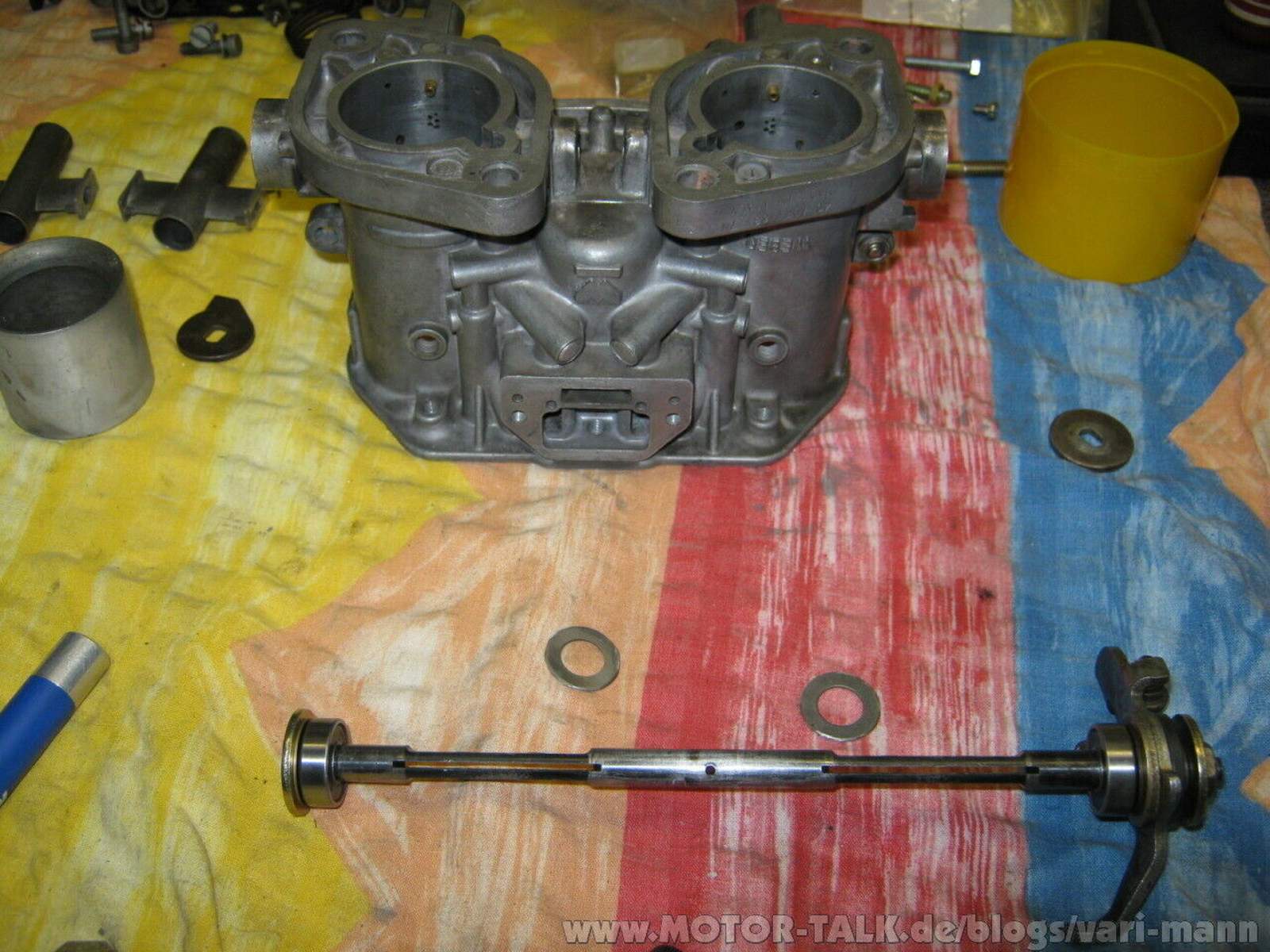

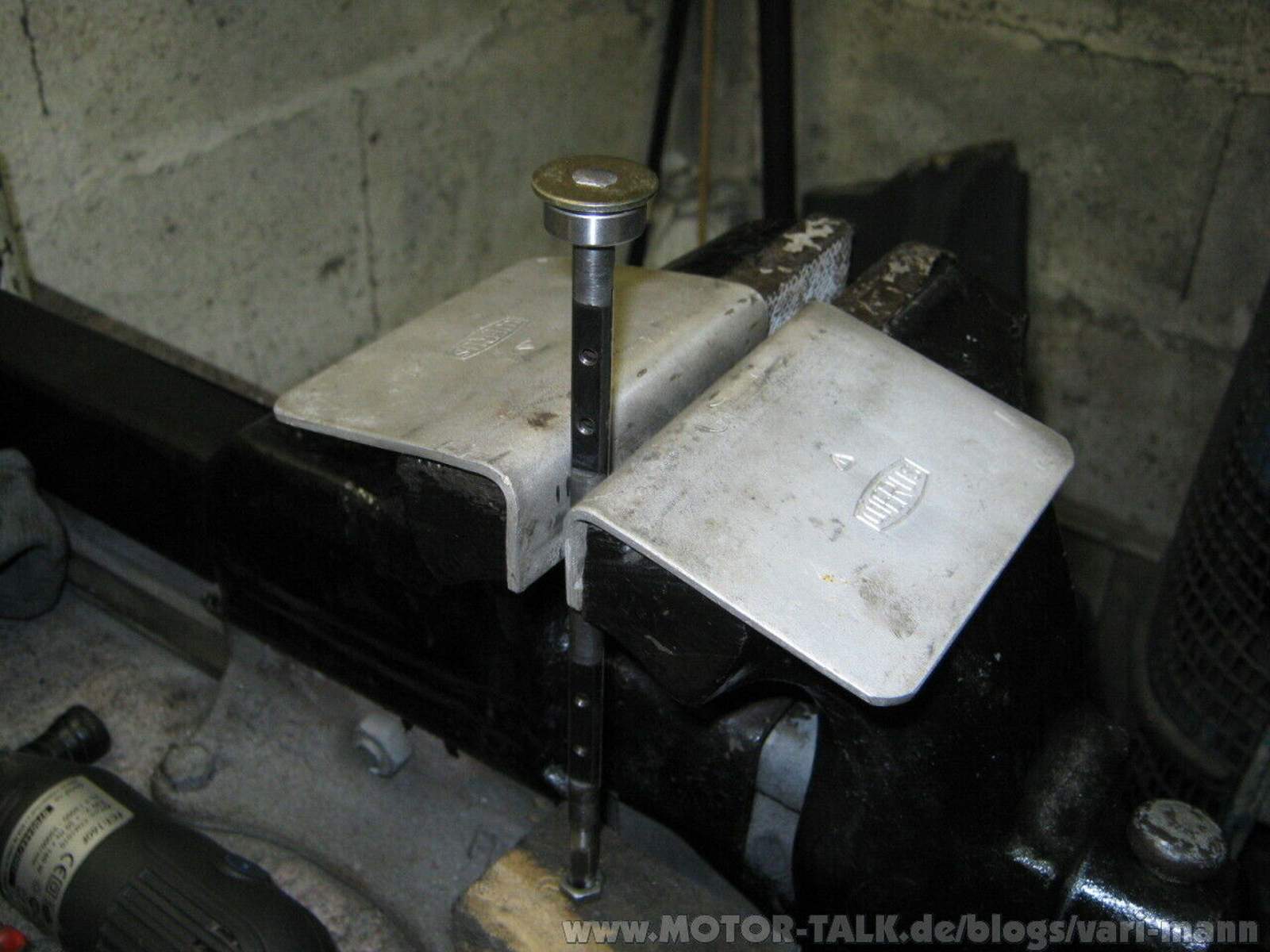

Leider gehen die nicht so einfach runter wie ich dachte.Die Welle ist 8mm und an den stellen wo die Lager sitzen 7mm.Kein problem auf der Seite der Anlenkhebel,diese abschrauben und Lager entnehmen.
Bevor ich es vergesse,die Drosselklappen sind ja durch die Welle festgeschraubt.Die müssen ja erst raus vor dem ziehen der Wellen.Wenn ihr das mal macht diese DK-Schrauben nicht einfach rausdrehen,ihr versaut die Wellen.Die Schrauben sind auf der Rückseite gesichert.Das heißt sie wurden Gestaucht so das das Gewinde "verzogen" ist und sie sich nicht von alleine rausdrehen können wenn sie sich mal lösen.Die gestauchten Bereiche erst abschleifen mit der  obligatorischen Kleinbohrmaschine,erst dann rausdrehen und die DK entnehmen,das geht auch nur wenn die DK senkrecht im Saugkanal steht.Alles andere zerkratzt die Gehäusewände und beschädigt die DK`s die ja manchmal wieder eingesetzt werden sollen,ausser bei mir,die kommem ja neu.

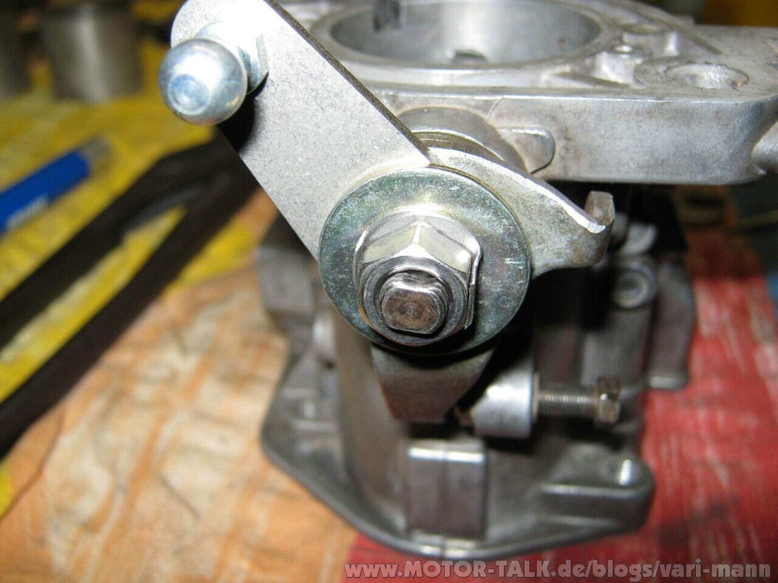

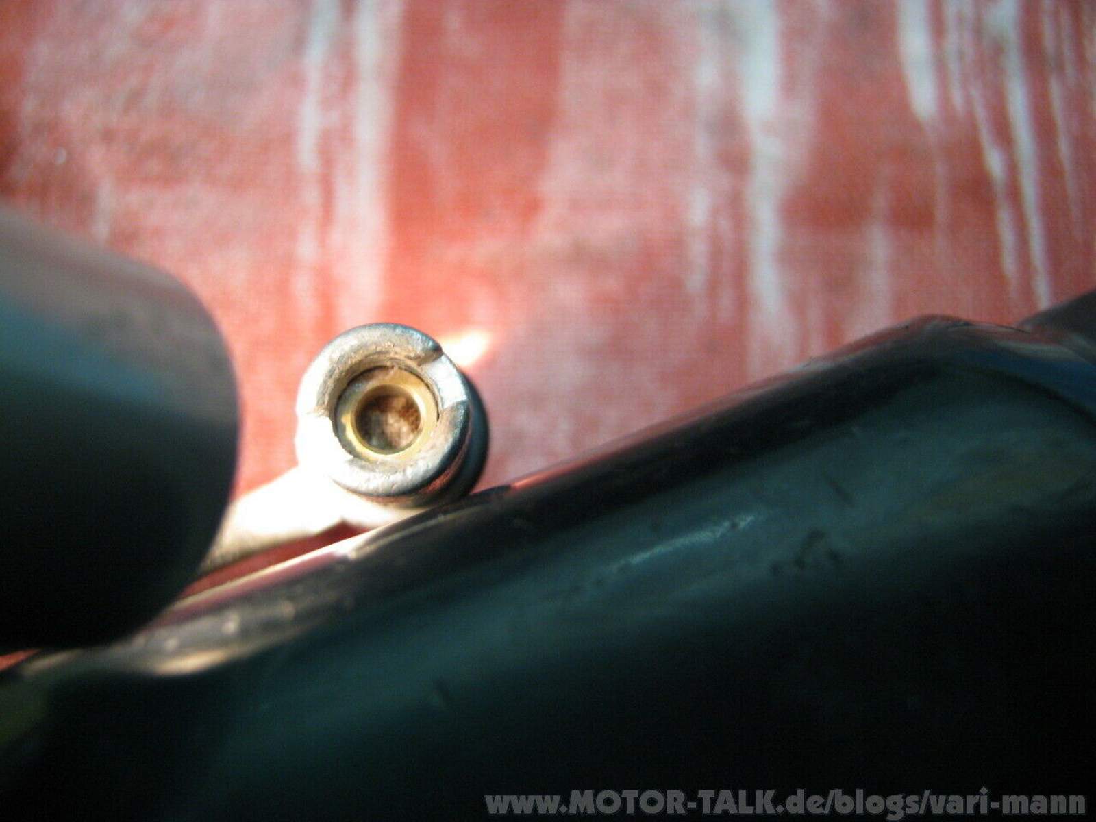

Nun aber weiter mit Lagertausch.Das neue problem(gut das mir die nicht ausgehen,wäre ja langweilig) ist das die hinteren Lager nicht zu entnehmen sind wie bei den IDF 70 die da ein Gewinde haben.
Meine hinteren Abschlußdeckel sind verstemmt mit der Welle.
[bild=2]
Passe ich nicht auf sind die Wellen Schrott,ok,es gibt neue aber zu kaufen aber 40 € pro Stück lassen mich vorsichtig arbeiten.Wenn es in die Hose geht habe ich aber immer noch die möglichkeit zum neukauf.
Abschleifen oder einfach vorsichtig durchschlagen die Welle durch den Deckel?

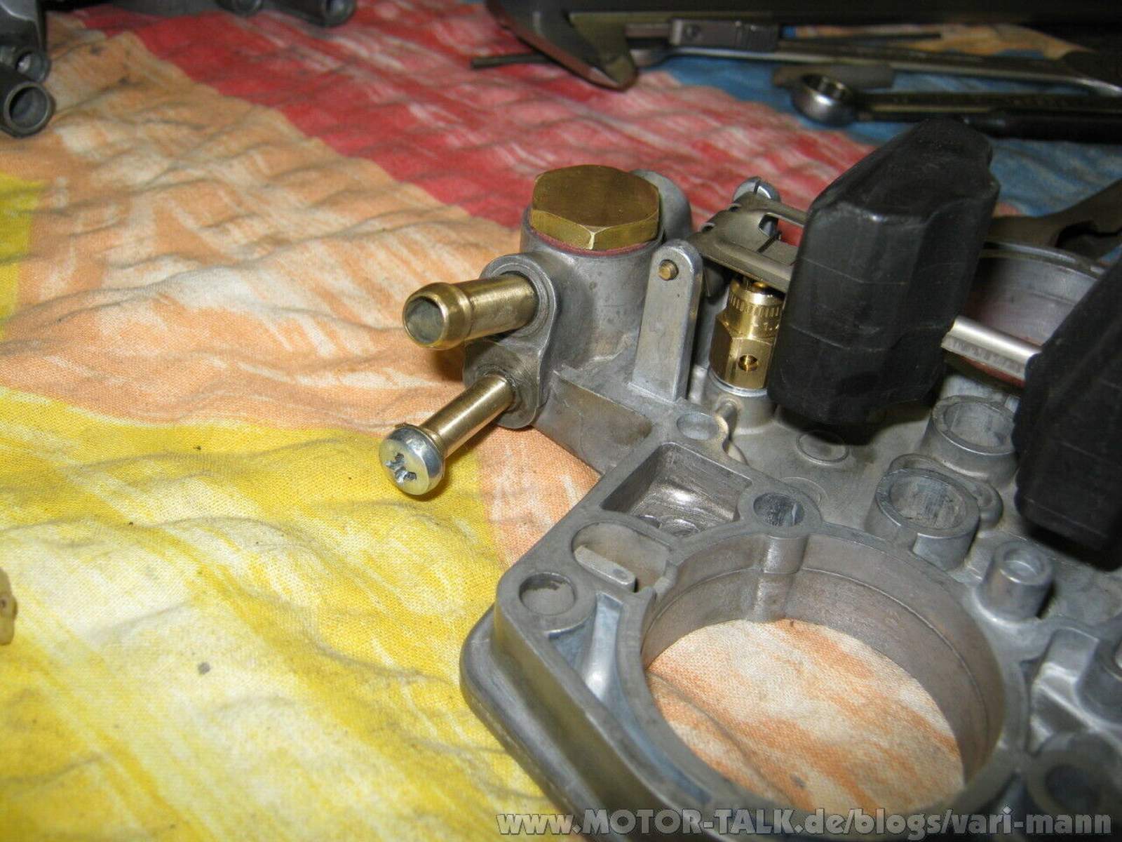

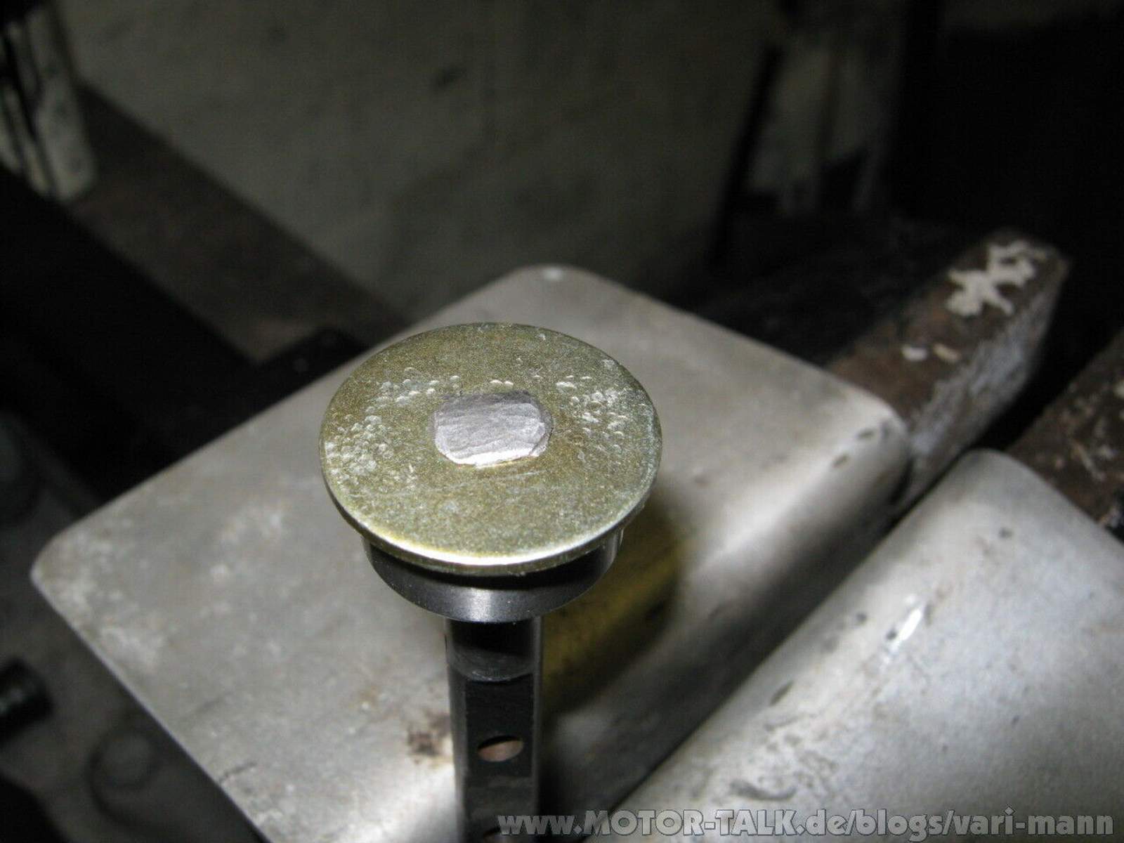

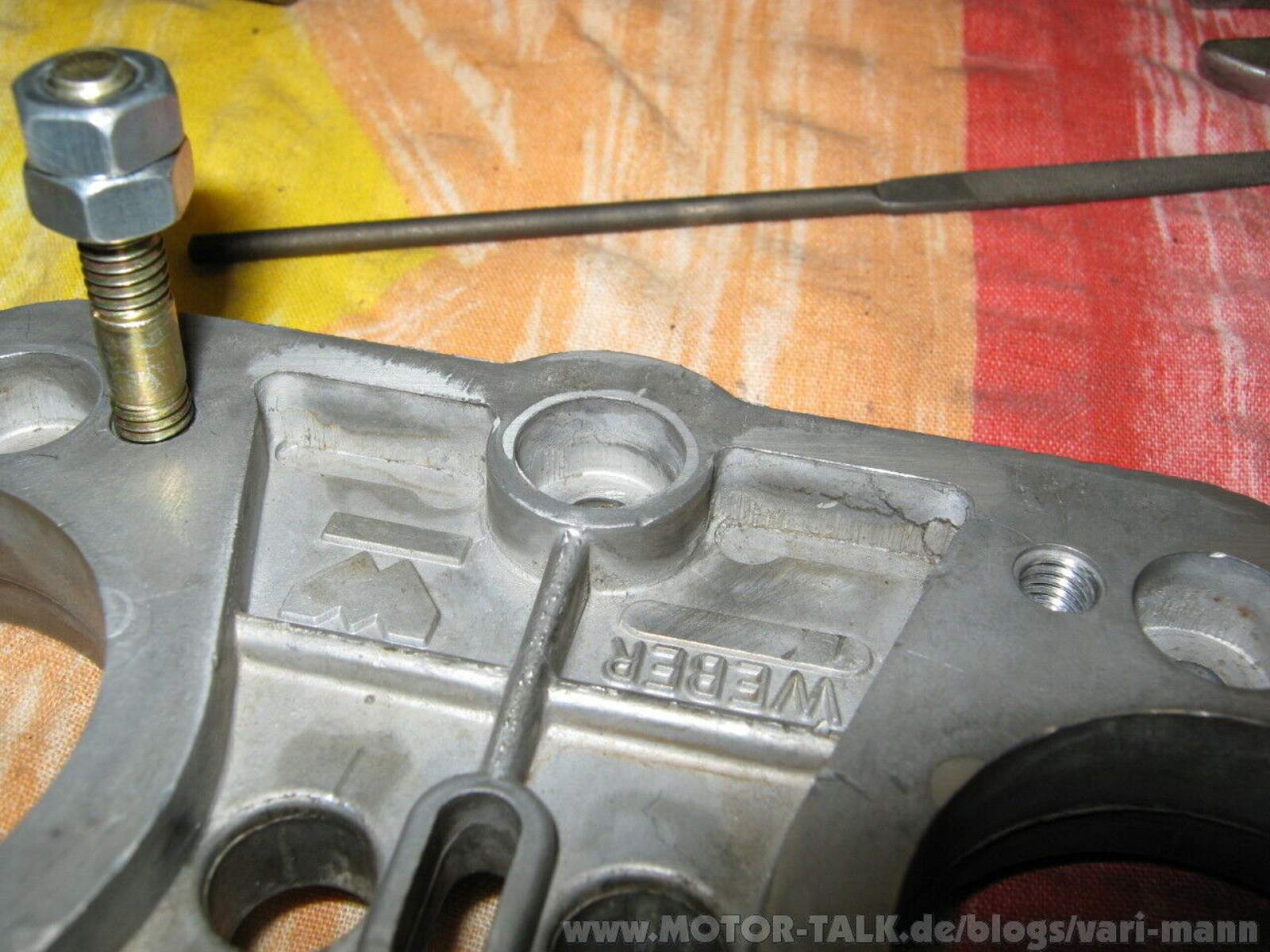

Da ich ja hinterher wieder einen Deckel befestigen muß entscheide ich mich für durchschlagen.
Schleifen und hinterher ein Gewinde bohren M3 in die Welle um dann dann Deckel fest zu schrauben behalte ich als 2te möglichkeit im Hinterkopf.Wäre aber nicht so schön.

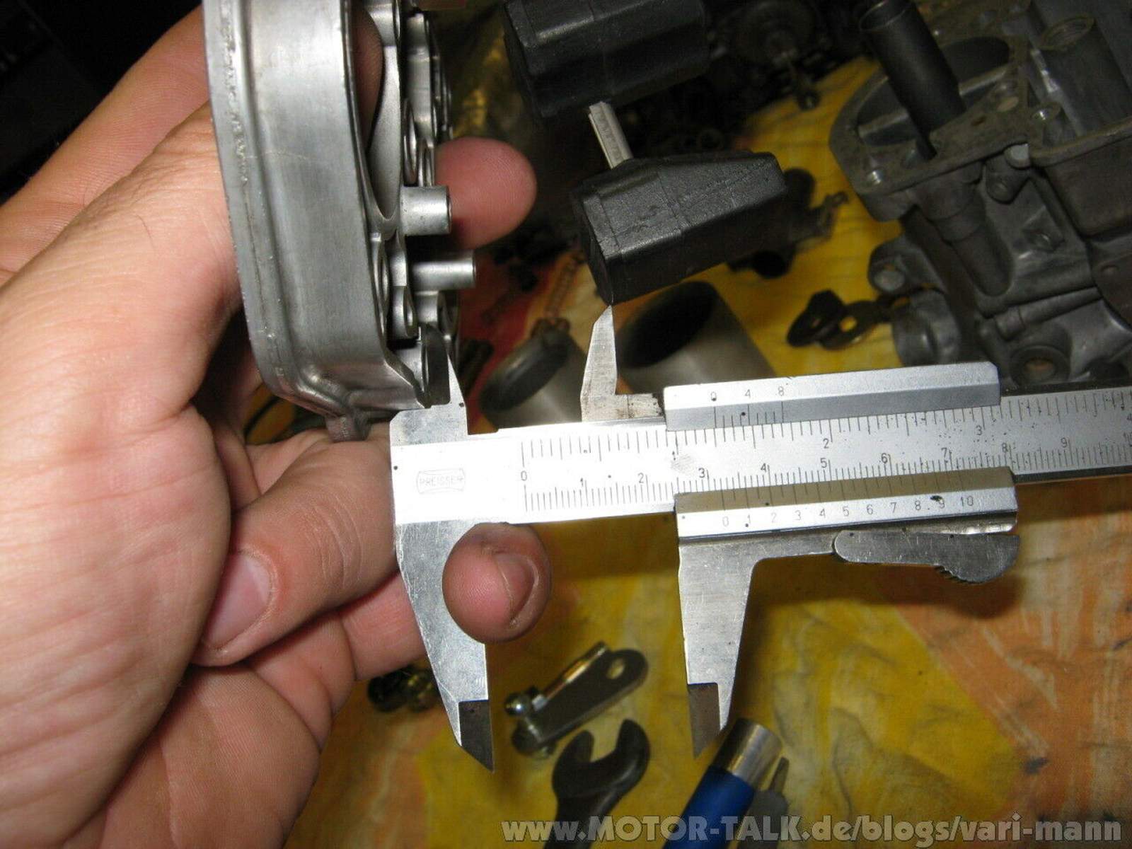

Los geht es.Das Lager gut im Schraubstock abstützen(kommt ja eh neu) und dann mittels Durchschlag mittig auf die darunter frei hängende Welle schlagen.

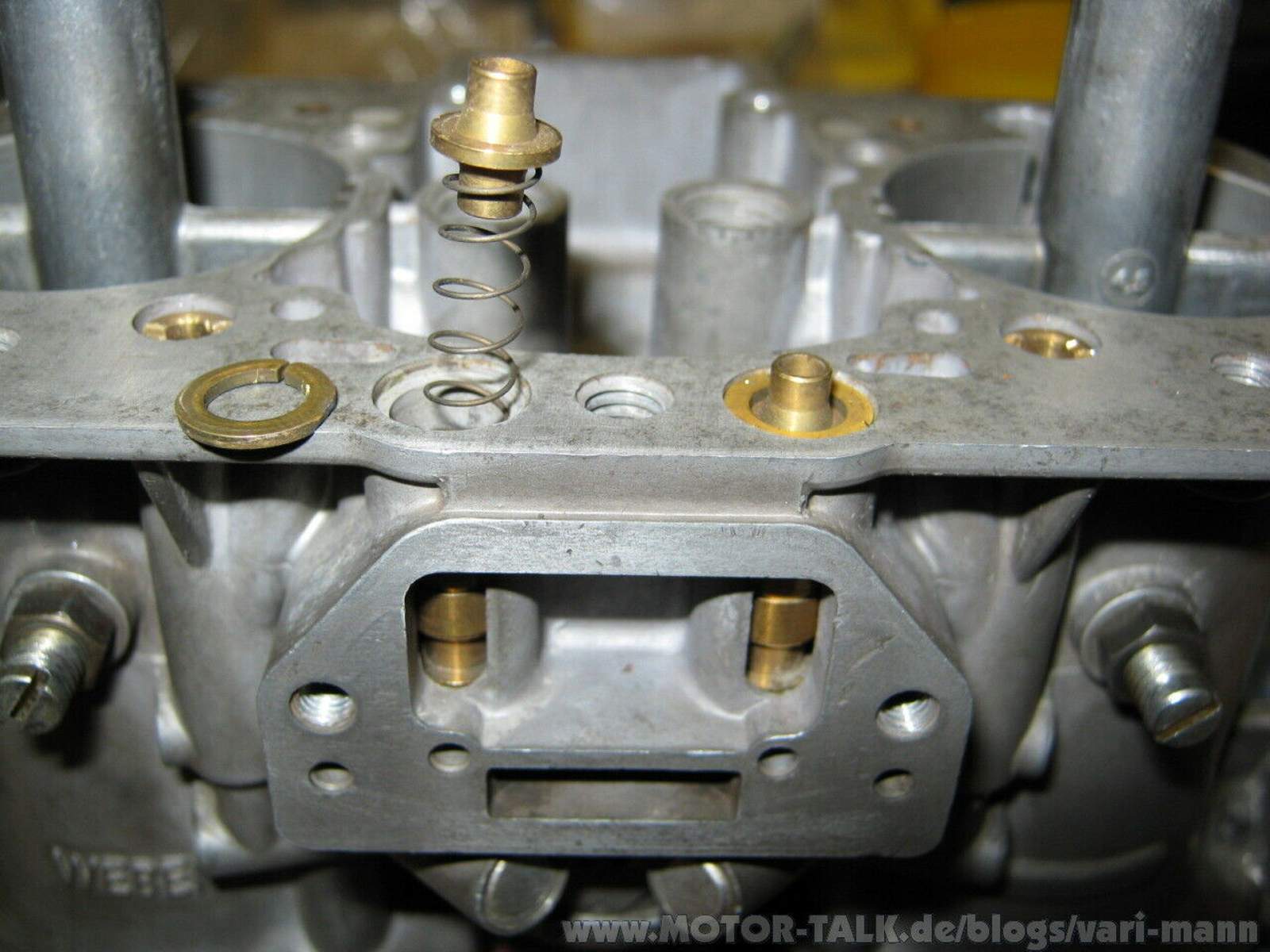

Man sieht den ersten rand der sich gebildet hat.
[bild=3]
Noch einige Schläge und die Welle ist raus,aber auffangen,nicht das die auf den Fußboden fällt und beschädigt wird .

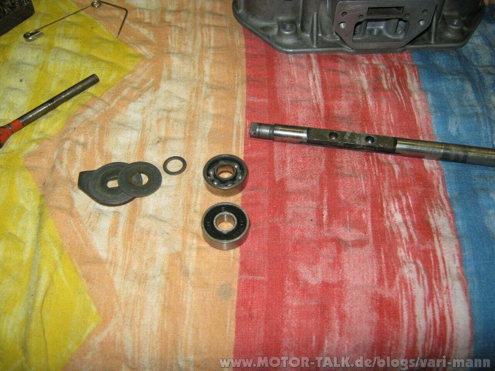

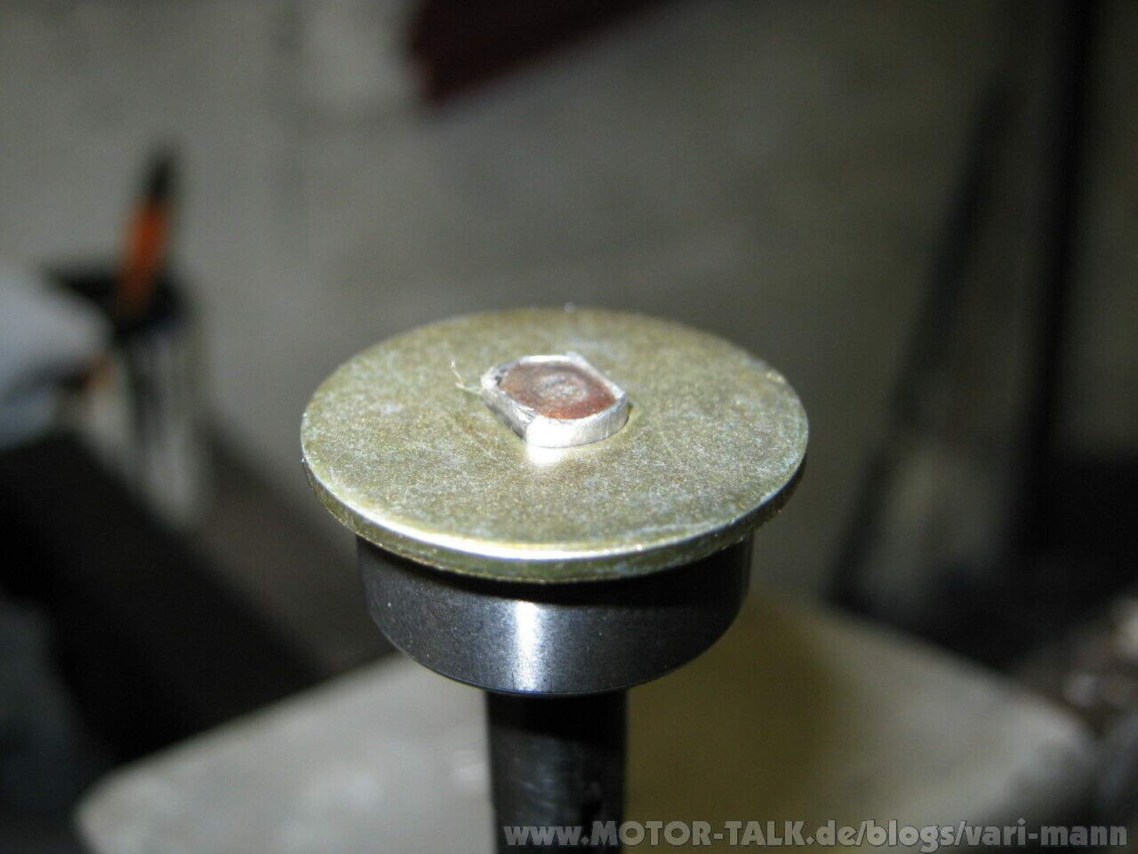

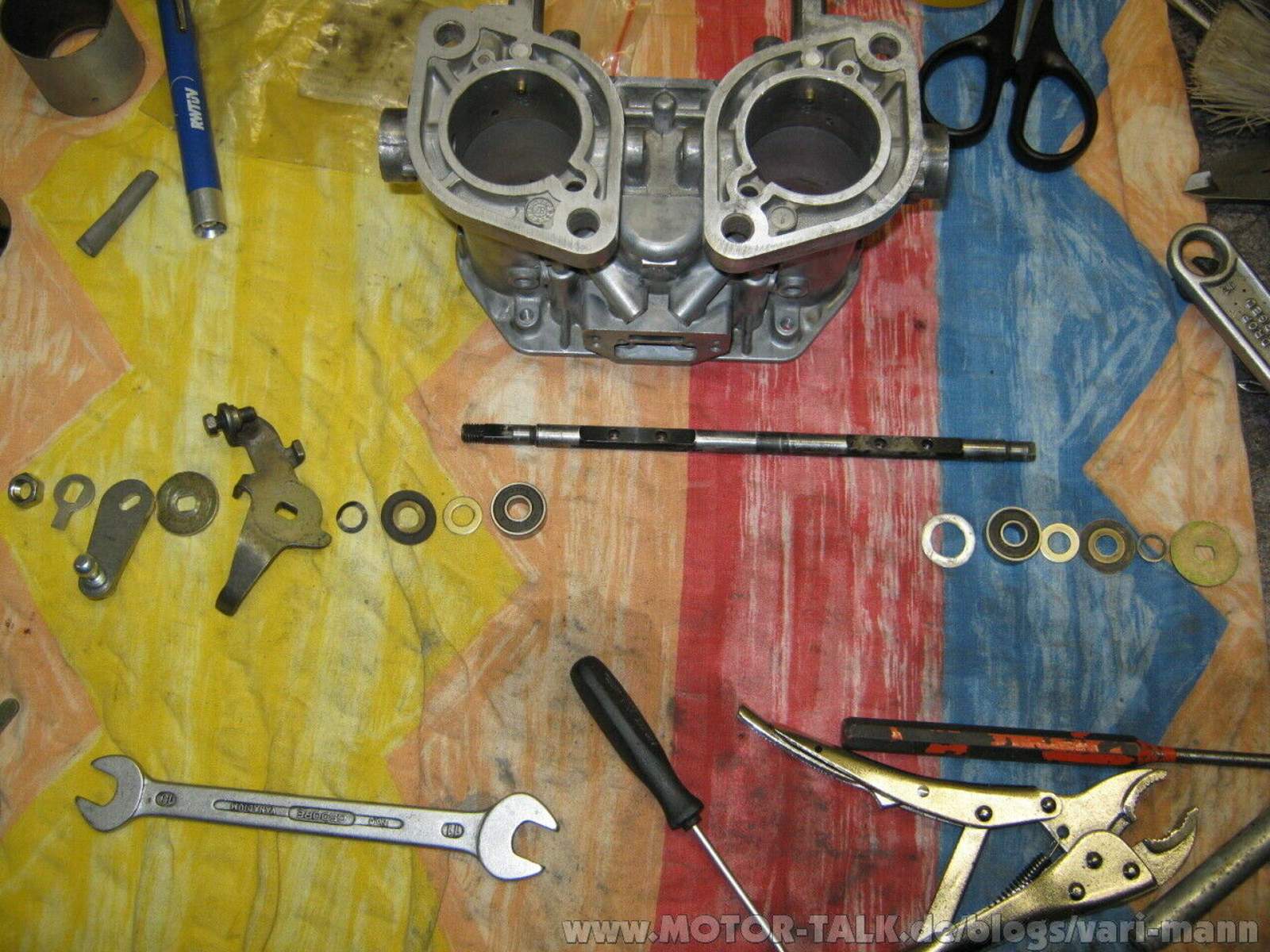

Deckel mit den Ausgleichsscheiben,Welle noch heile.
[bild=4]
Was jetzt kommt macht auch wieder ne Denkerstirn(Falten).

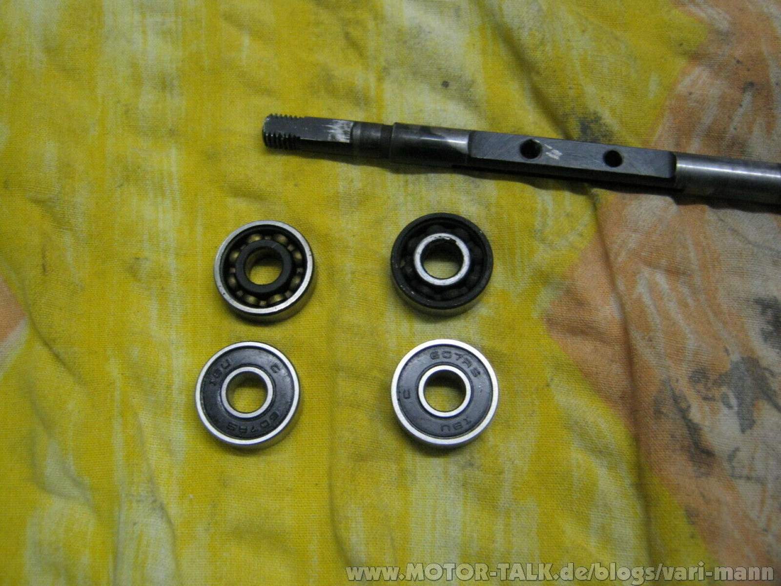

Das neue Lager muß ja nun auf der Welle fest,so das der innere Lagerteil geklemmt wird,und kein Spiel mehr hat was ja bei dem alten der fall war.Da haben sich die Welle und Lager aneinander gerieben(warum auch immer) und Spiel erzeugt.
Ich experimentiere mit unterschidlichen möglichkeiten des ausgleichens,so das der innere Teil geklemmt wird und der äußere frei dreht,aber so da das ganze hinterher wieder im Gehäuse stecken kann ohne daran zu schleifen.
Irgendwann ist das geschafft und jetz hab ich mal Glück,die neuen Wellendeckel sind etwas dünner als die alten,somit habe ich genug Wellenmaterial überstehen um diese wieder zu verstemmen.

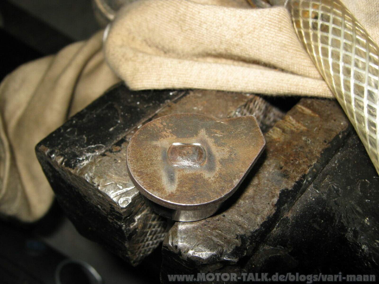

[bild=5]

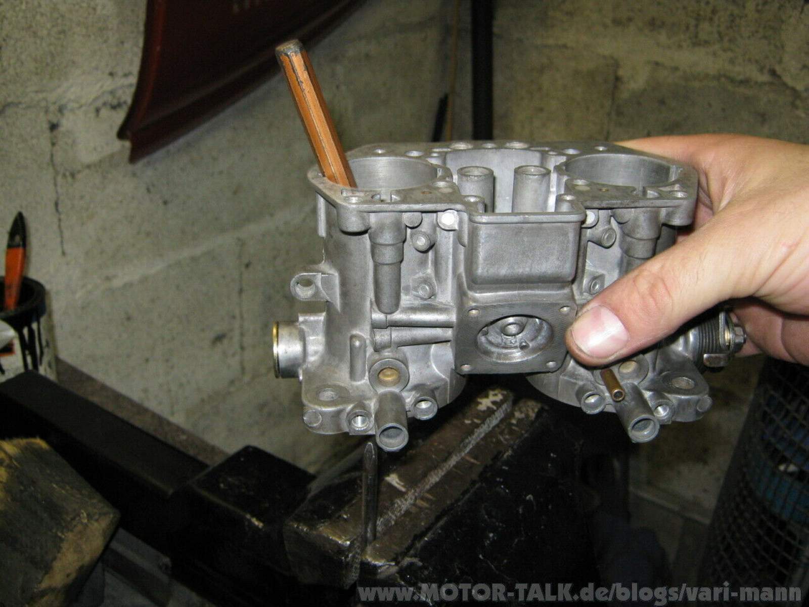

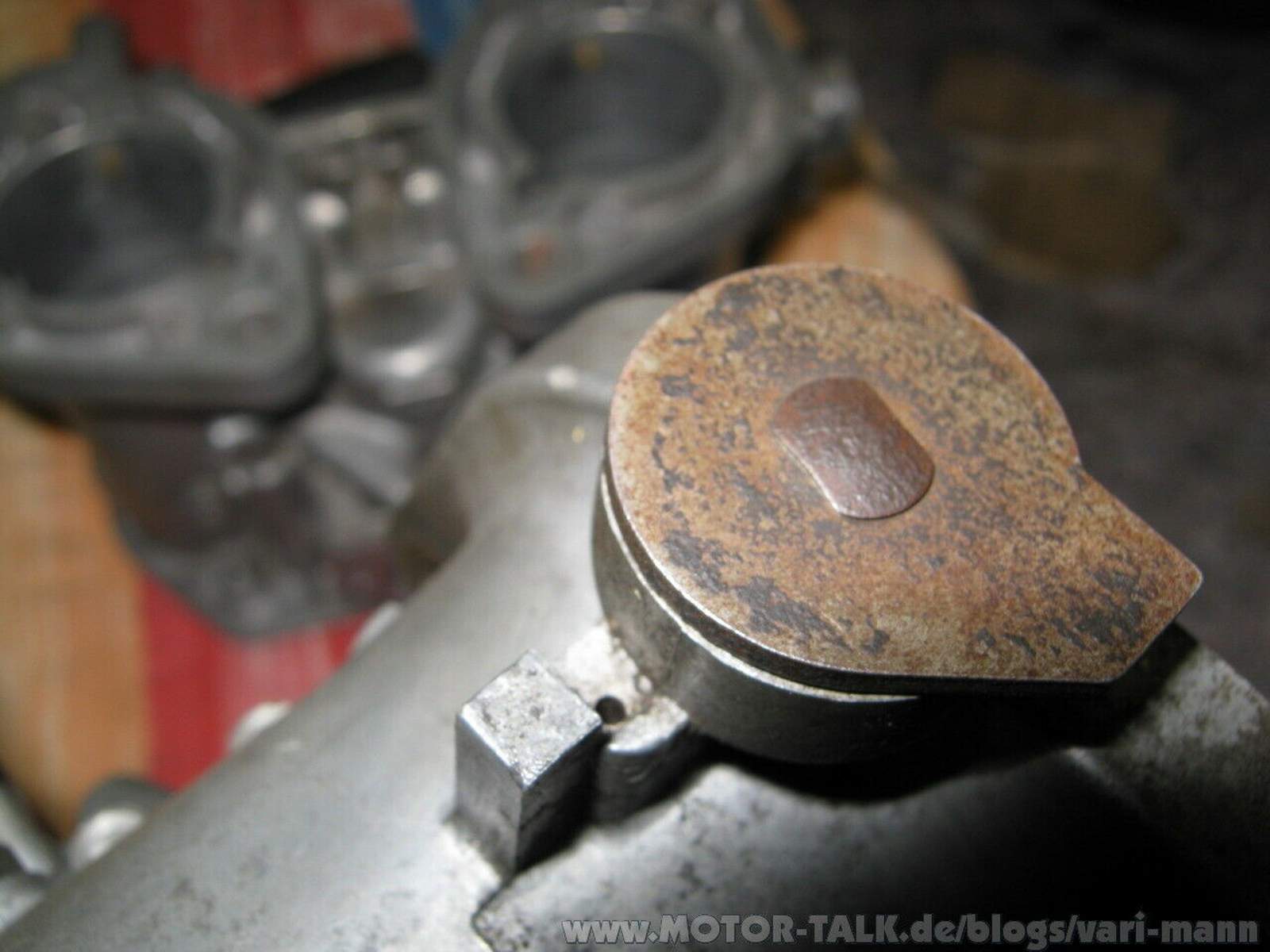

Die Welle vorsichtig im Vollmaterialbereich mit Schutzbacken gehalten.Damit sie nicht nach unten abhaut und Längskratzer bekommt,einen Klotz als Gegenlager drunter und zum Gewindeschonen eine alte Mutter unten drauf.
[bild=6]
Jetzt den Hammer in die linke(mit rechts hätte ich die Welle geschrottet)und los geht das verstemmen.Vorsichtig mit leichten schlägen der Finne (das spitze ende des Hammers) auf die Seiten der überstehenden Welle dengeln bis der Deckel wieder richtig fest ist und das Lager geklemmt(der innere Teil,außen dreht frei) .
Nach 100.000 leichten Schlägen habe ich aufgehört zu zählen.

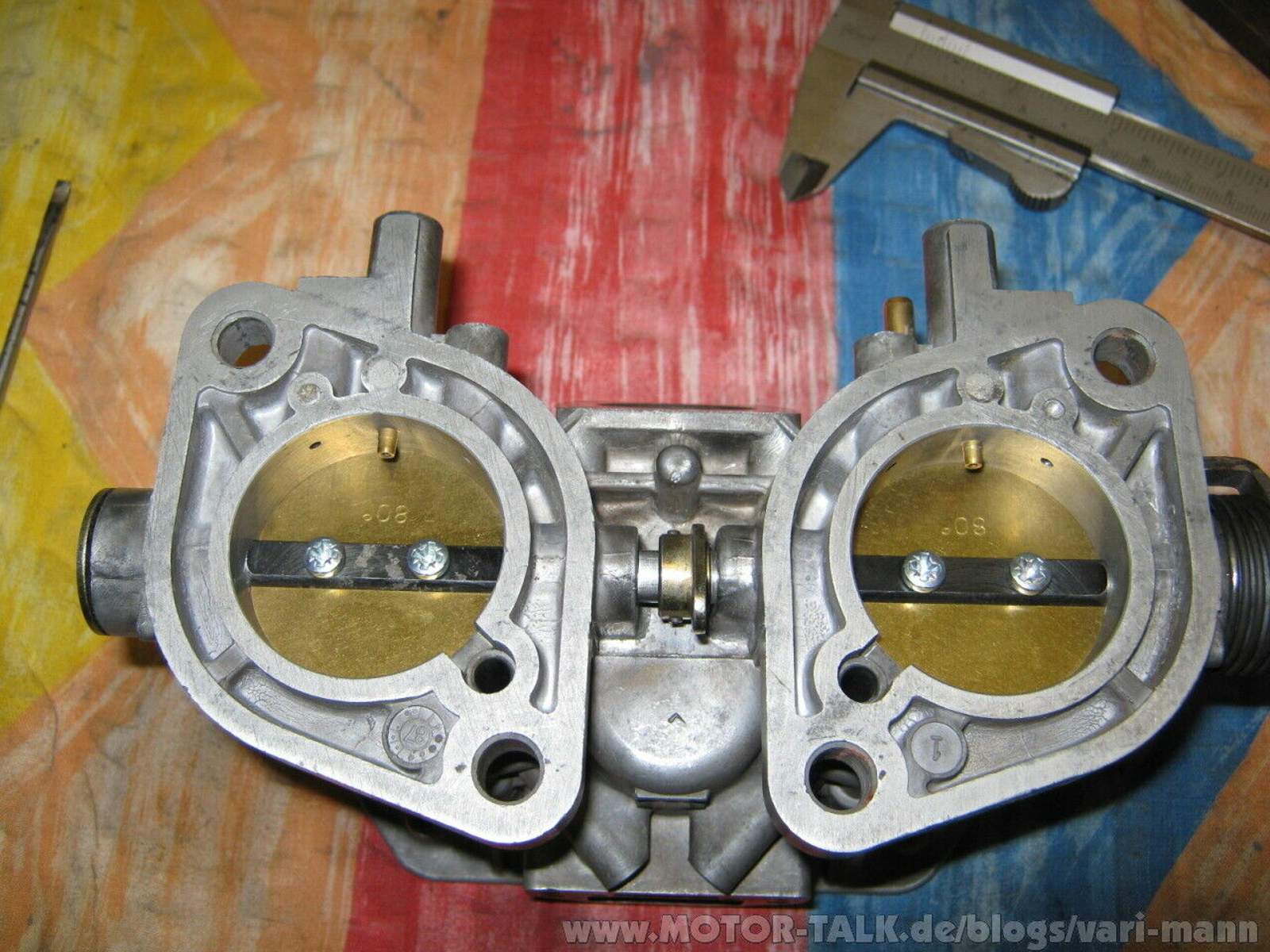

Jetzt kommen die neuen Klappen rein.Vorsichtig,da die geschliffenen Kanten nicht beschädigt werden dürfen.Schrauben durch(neue,logisch oder?) und das ganze mehrfach im  Gegenlicht betrachtet ob da auch alles dicht ist(dunkel).Die DK etwas ausrichten und die Schrauben vorziehen.Wieder prüfen,aber nicht zuschlagen lassen,es ist ja keine DK Anschlagschraube drin,die sollen ja den ganzen Saugkanal nur abdichten nicht neu schmieden.
[bild=11]
Jetzt kommt die DK Anschlagschraube rein und wird auch gleich eingestellt,1,5 Umdrehungen vom anliegen weiterdrehen.So kann die DK nicht mehr beschädigt werden denn nun müßen ja noch die Schrauben der DK wieder gesichert werden.
Eine Hand vom Kumpel schadet da nicht geht einfach besser.

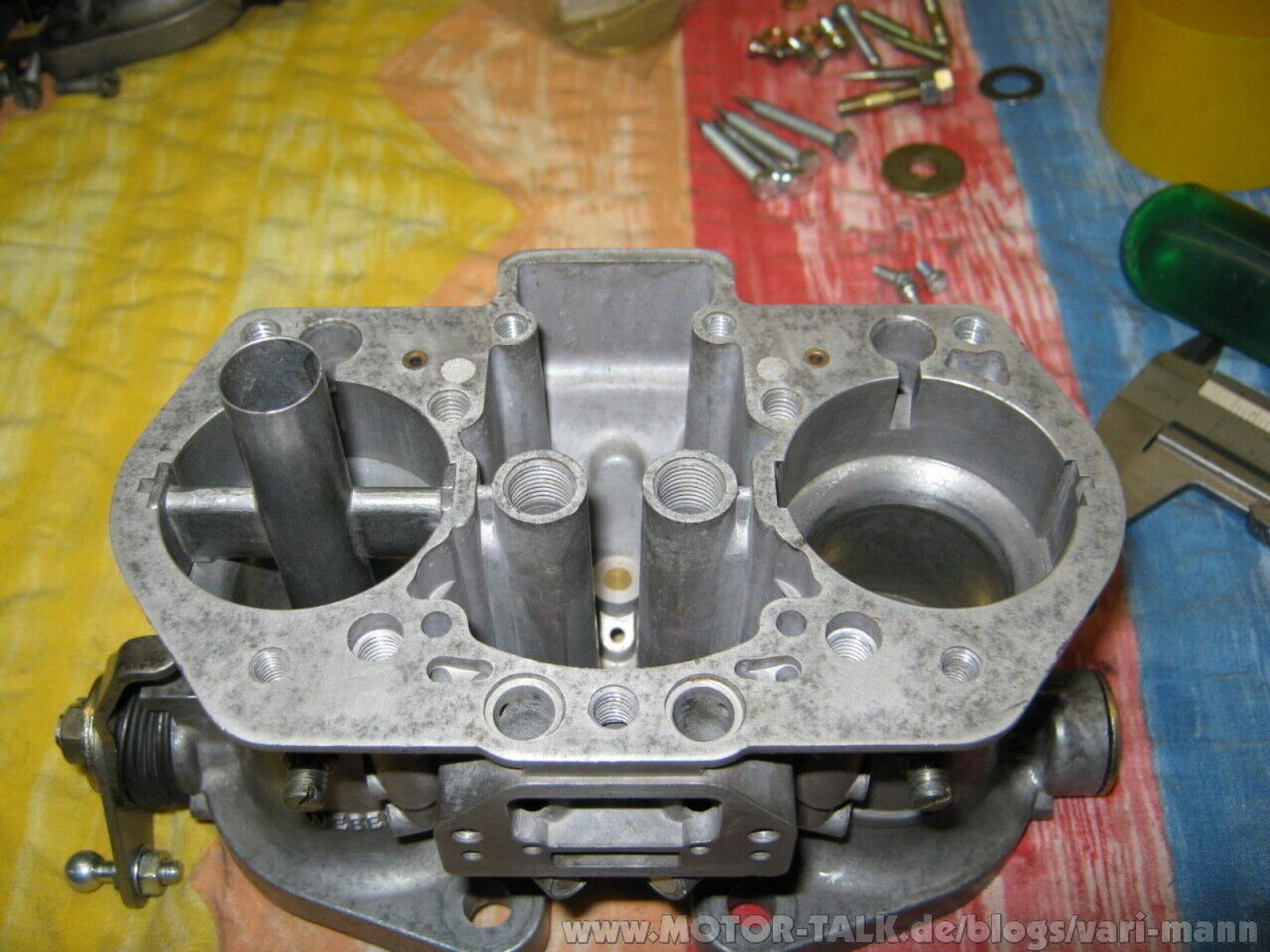

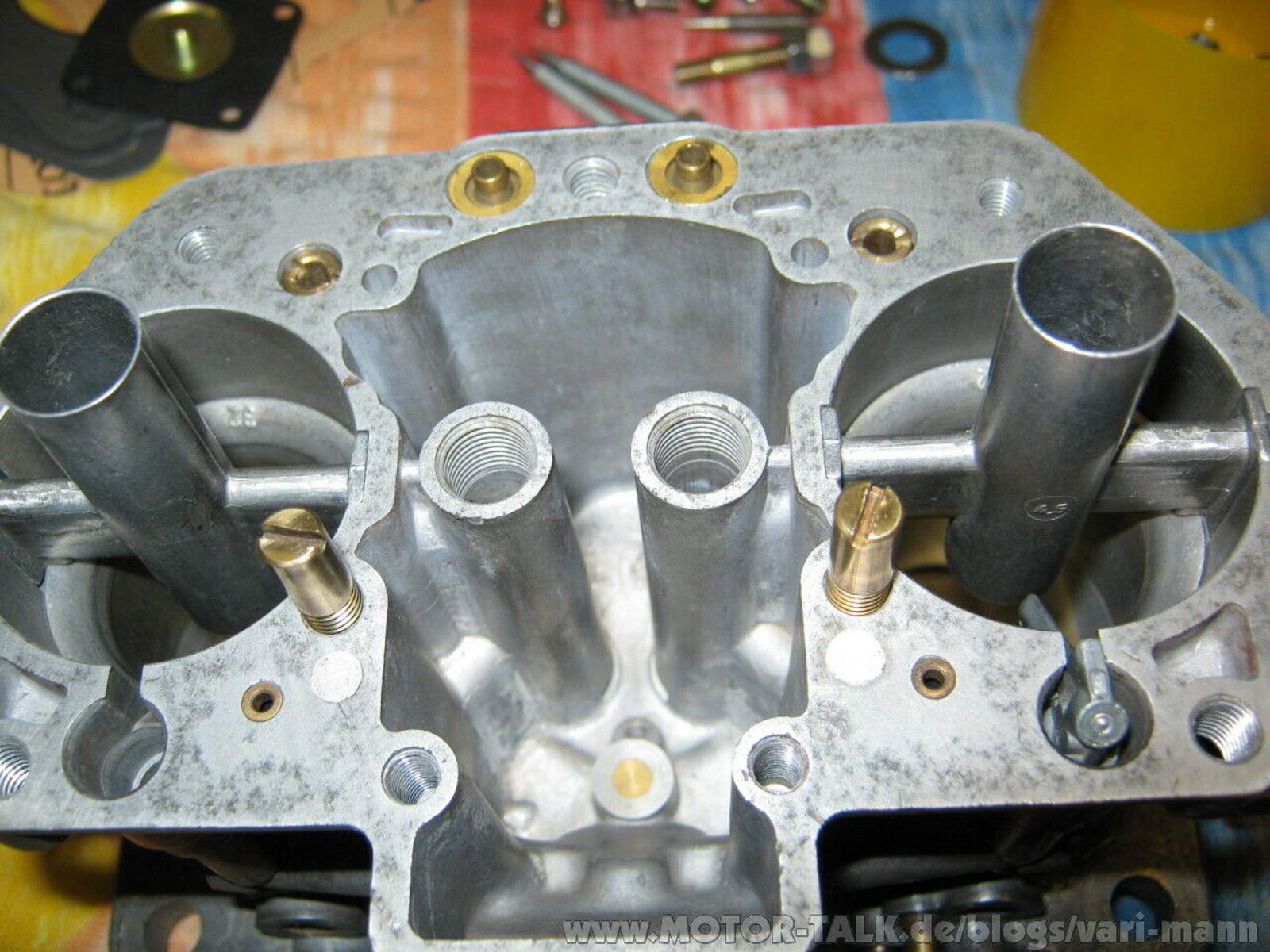

Jetzt mach ich erst mal den Deckel startklar,kann das Gehäuse nicht mehr sehen augenblicklich.
Strippen das ding und wieder reinigen -reinigen -reinigen.
[bild=14]

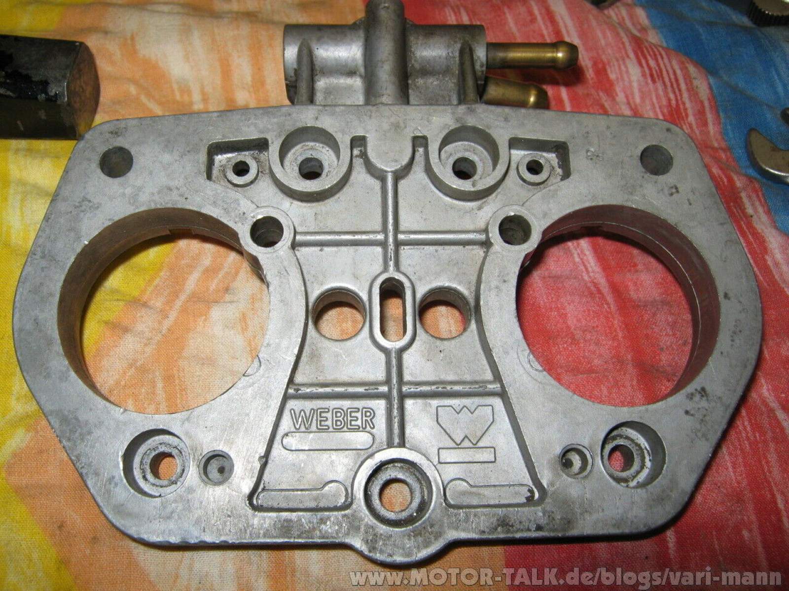

Die Außenseite leicht planen,soll ja dicht werden zum Luftfilter.
Was ganz wichtig ist sind die fehlenden Gewinde für die Luffis,eine Seite ist vorhanden aber die andere hat ja nur Sacklöcher.Brauchten die wohl nicht beim Italywagen .
Sieht man unten.
[bild=15]
Das Problem(äh,schonwieder?) ist das die Löcher nur 6 mm tief sind ein Gewindebohrer aber vorne ein Spitze hat die nicht plan ist sondern kegelig.
Was tun? ......Richtig !
Die Gewindebohrer vorne flach schleifen,so das sie bis zum ende in das Sackloch schneiden.
So soll es aussehen.Eines mit Stehbolzen.Die werden hinterher mit Sicherungslack eingesetzt wenn der Deckel wieder auf dem Gehäuse sitzt.

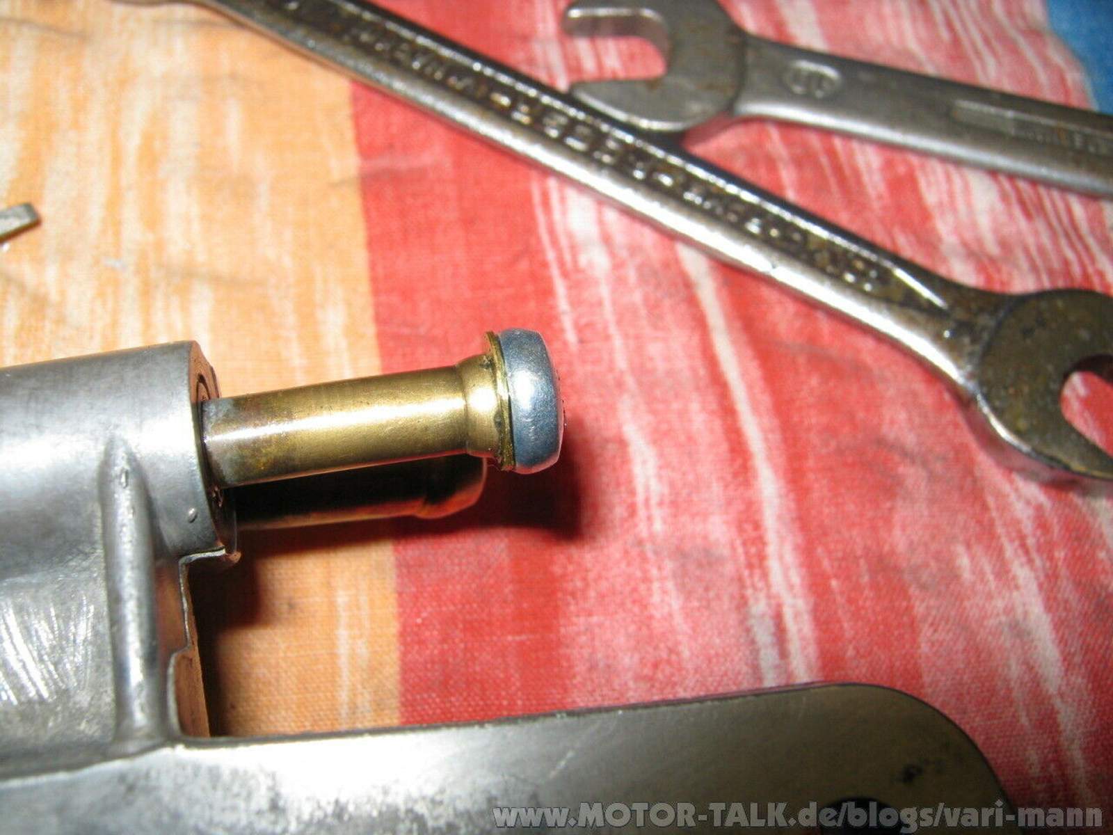

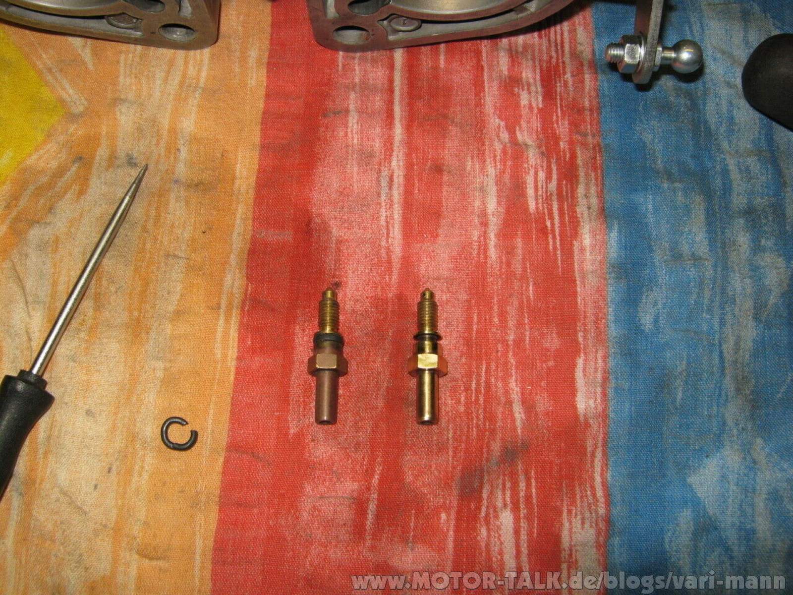

Ein Benzin Zulauf muß zu,ich brauche nur einen.Habe mich für den oberen entschieden da der eine eh kleiner ist bei einem Vergaser und der andere nur einen 2mm Durchgang(??) in den Filterraum hat.
Erst abgeflacht das Messing,dann ein Gewinde rein M5 und mit einer Schraube und Messingdichtung verschlossen,Die Schraube hat Lack bekommen und dann zum schluß das ganze noch verlötet.Wenn das nicht dicht ist weiß ich auch nicht wie.
[bild=17]

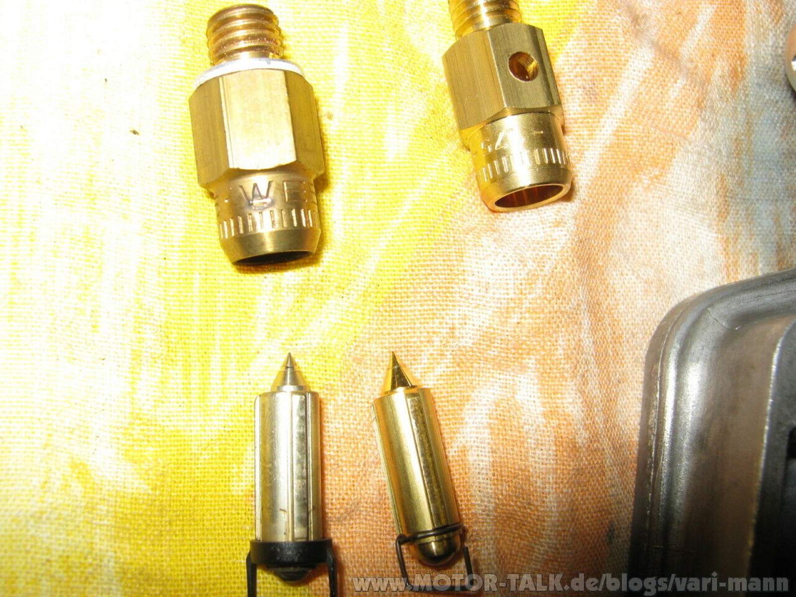

Neues Schwimmernadelventil ,links am alten sieht man wie das schon eingearbeitet ist über die Jahre.
[bild=18]

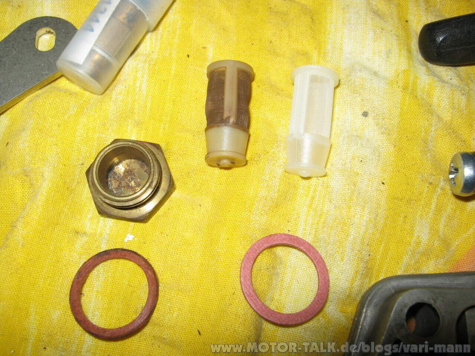

Neues Filtersieb,der Verschlußdeckel wird auch noch gereinigt.
[bild=19]
Schwimmer wieder rein ,den Deckel vom Sieb mit neuer Dichtung verschrauben.

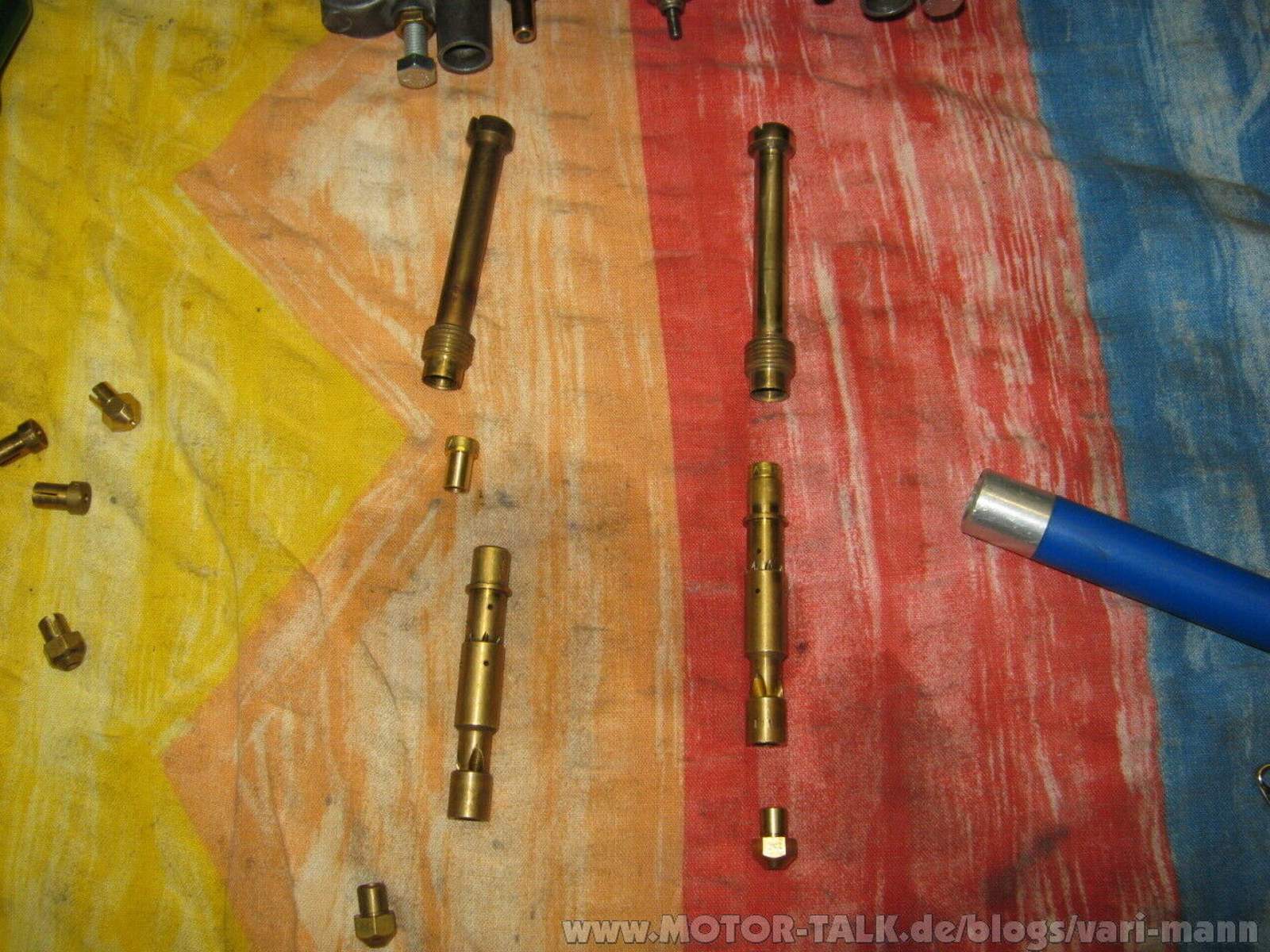

Jetzt noch die Anbauteile Reinigen,Venturi und Zerstäuber.
[bild=23]

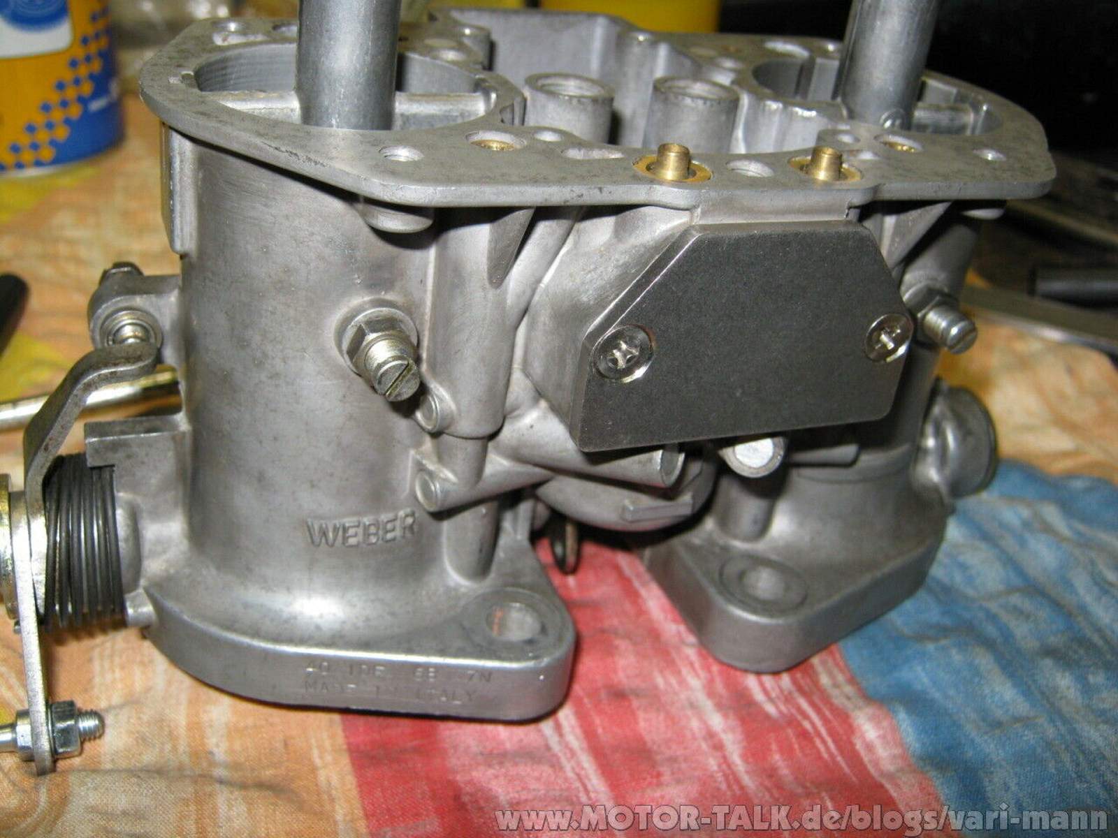

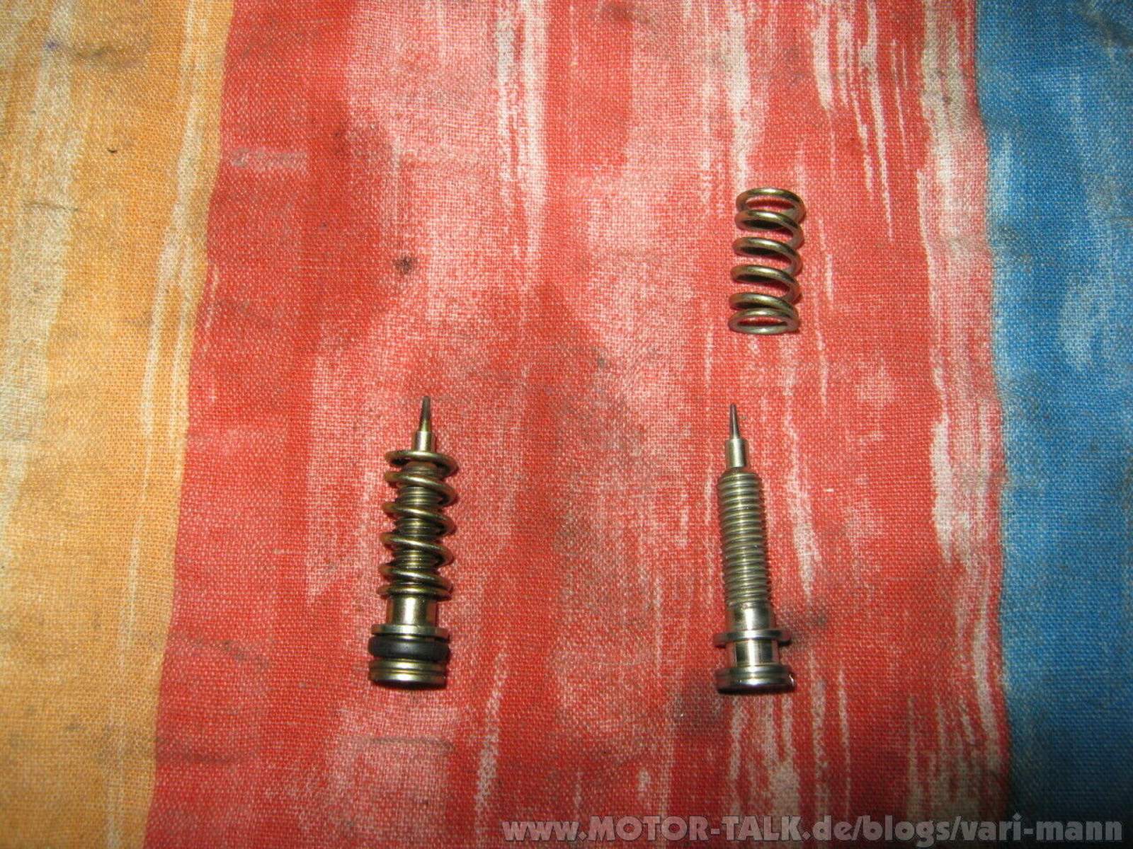

Verschlußplatte für Choke,den brauch ich nicht beim Käfer.Vorher aber die Federn und Kolben wieder rein des Anreicherungssystemes da die Kanäle ja zu sein müssen.
[bild=24]
[bild=25]

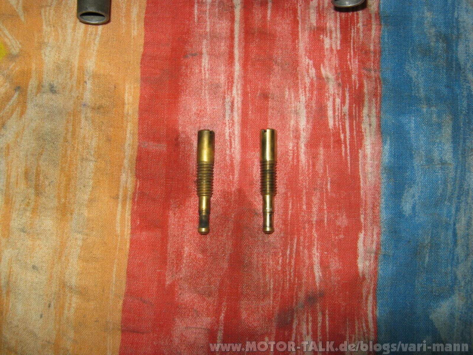

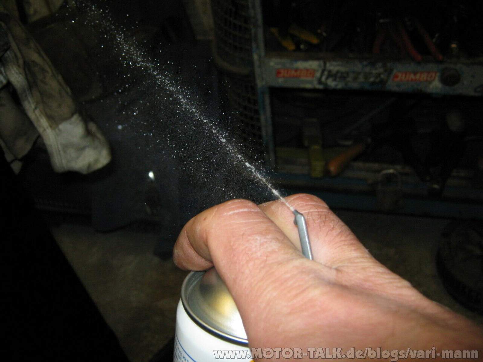

Leerlaufdüsen und Unterdruckabgriffe reinigen .Wäre was für die Oma,Messing polieren.
[bild=26]
Passende O-Ringe nicht vergessen.
[bild=27]
Leerlaufgemischregulierschrauben auch reinigen und mit neuem O-Ring versehen.

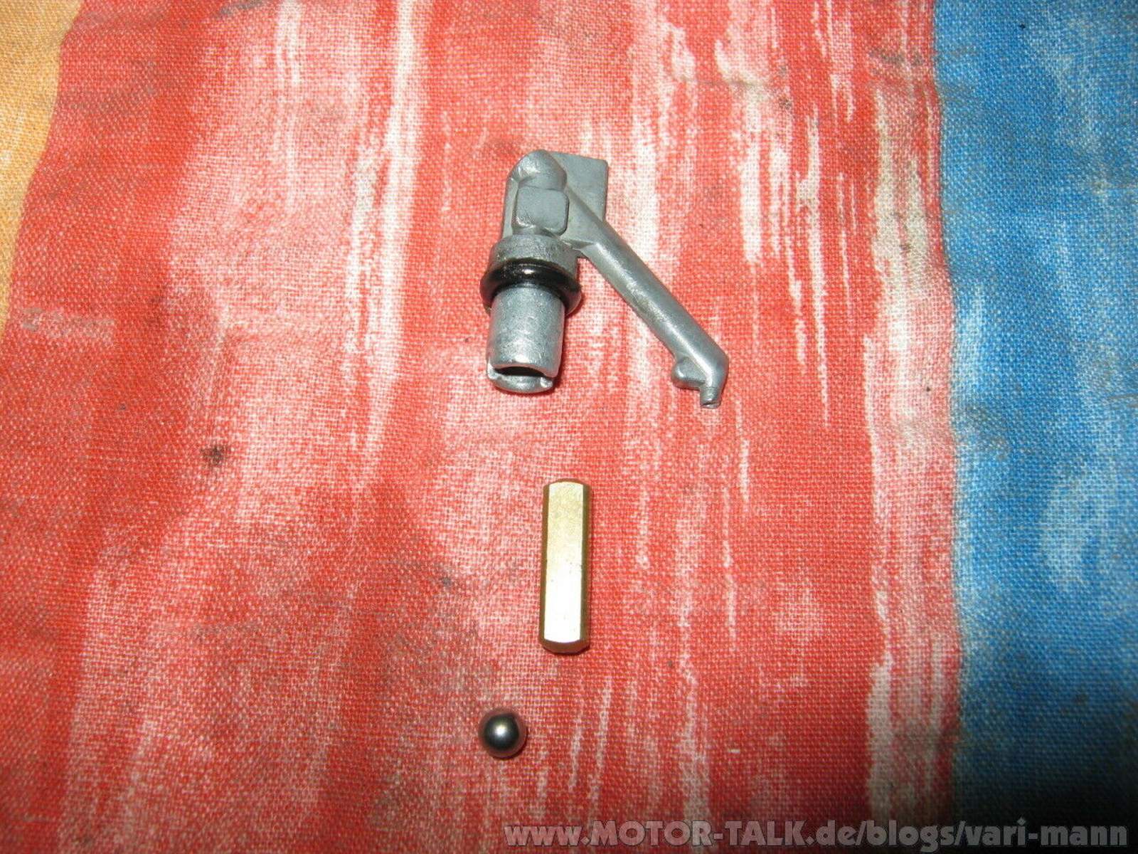

Weiter geht es mit den Pumpendüsen.Achtung die dinger haben Siebe damit sie nicht verstopfen können.Die müssen sauber ,ohne beschädigt zu werden.Ich hab da mit Nadel Bremsenreiniger und Druckluft gearbeitet.
Vorher
[bild=30]
Nachher
[bild=31]
So muß das spritzen !
[bild=32]
Kugel und Gewicht nicht vergessen.Neuer O-Ring,logo.
[bild=33]
Geschafft !

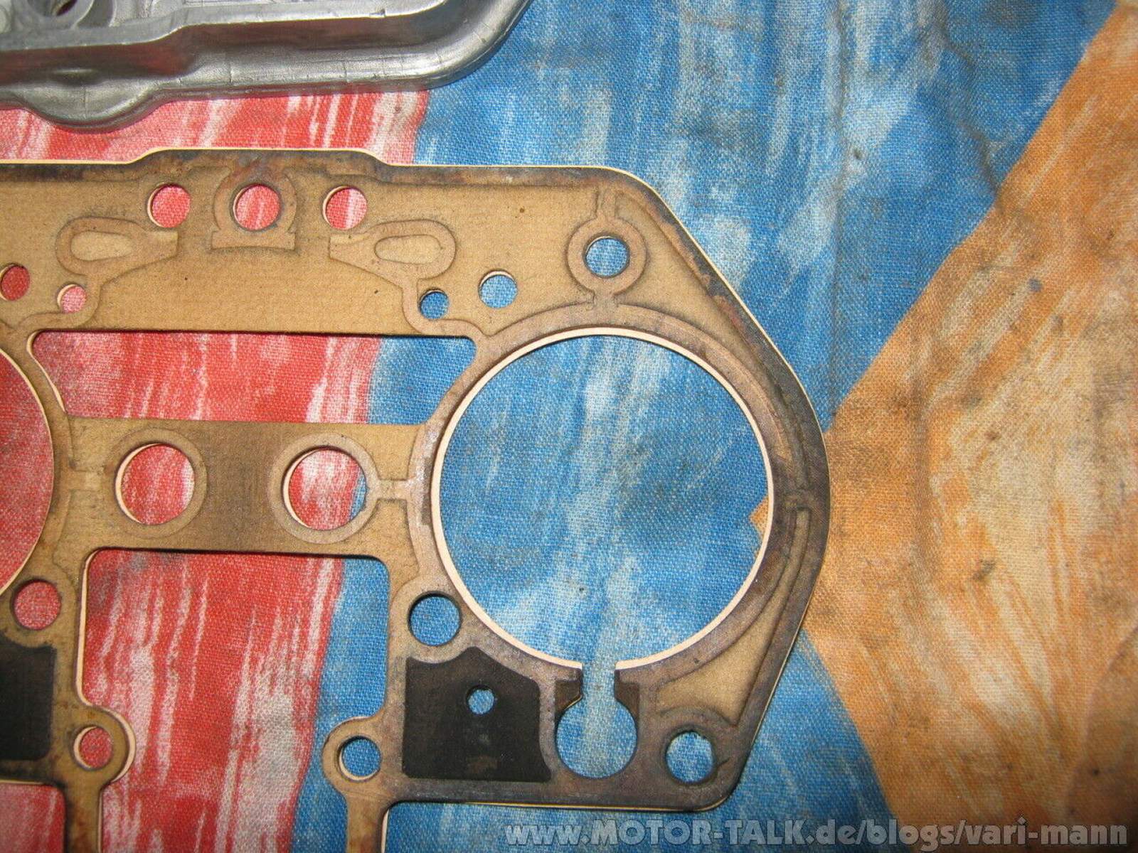

Ein Problem(hatten wir ja lange nicht),die neuen Deckeldichtungen passen nicht .Die sind innen zu klein .Auch wieder für die IDF 70 gemacht,dabei hab ich extra für 68/69 bestellt und teuer bezahlt.
Nutzt nichts,nacharbeiten.
Ich hab eine Modellbau Schere für Lexan genommen.Kennt ev der ein oder andere,da passen auch Männerfinger durch ,die sind scharf und schneiden gut um Kurven.
1mm muß weg rundrum denn sonst steht die Dichtung in den Saugkanal und bremst.

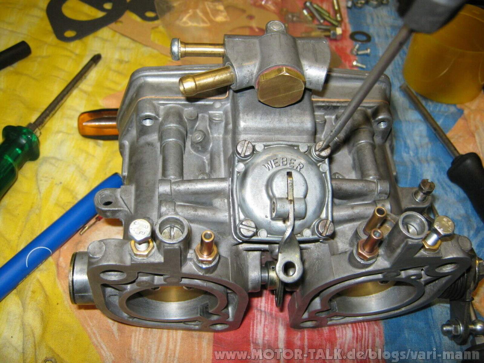

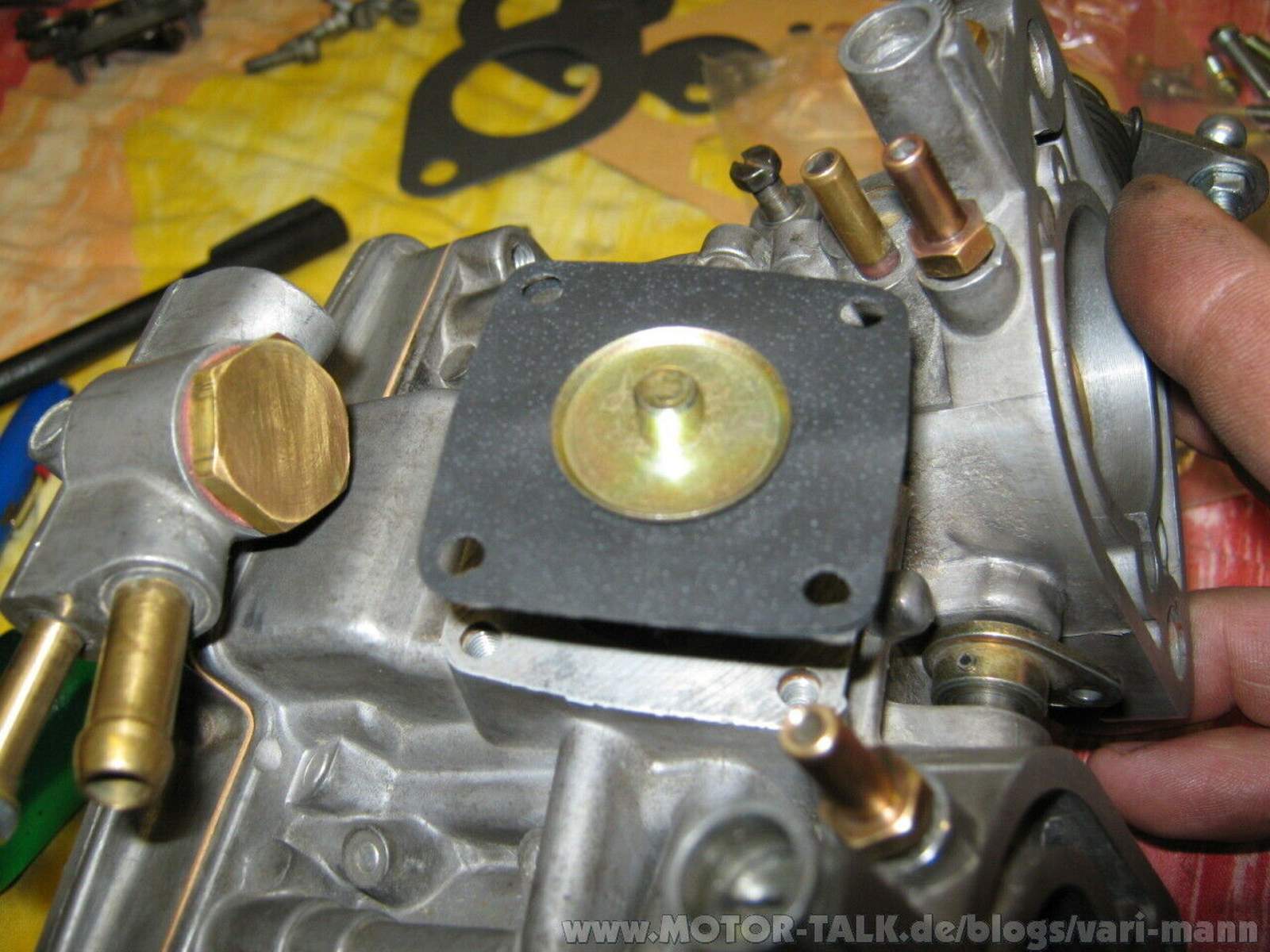

Nu gut ,Deckel ist drauf und weiter geht es mit der Beschleunigerpumpe.
Neue Membrane ist ja klar,Feder darunter nicht vergessen.
[bild=36]
Schön gleichmäßg anziehen den Deckel aber nicht zu fest,die kleinen Gewinde sind schnell im Eimer und noch ein Problem mag ich nicht.
Das der Deckel der Pumpe aussen und innen auch gereinigt wird brauche ich nicht nochmal erwähnen oder ?
Grade der Weber Schriftzug soll ja glänzen ,macht zwar keinen Sinn ,technisch,aber erfreut beim Bilder ansehen.
[bild=37]
Das Pumpengestänge reinigen und einhängen auf die alte einstellung.Die Spritzmenge wird ja erst später genau eingestellt.

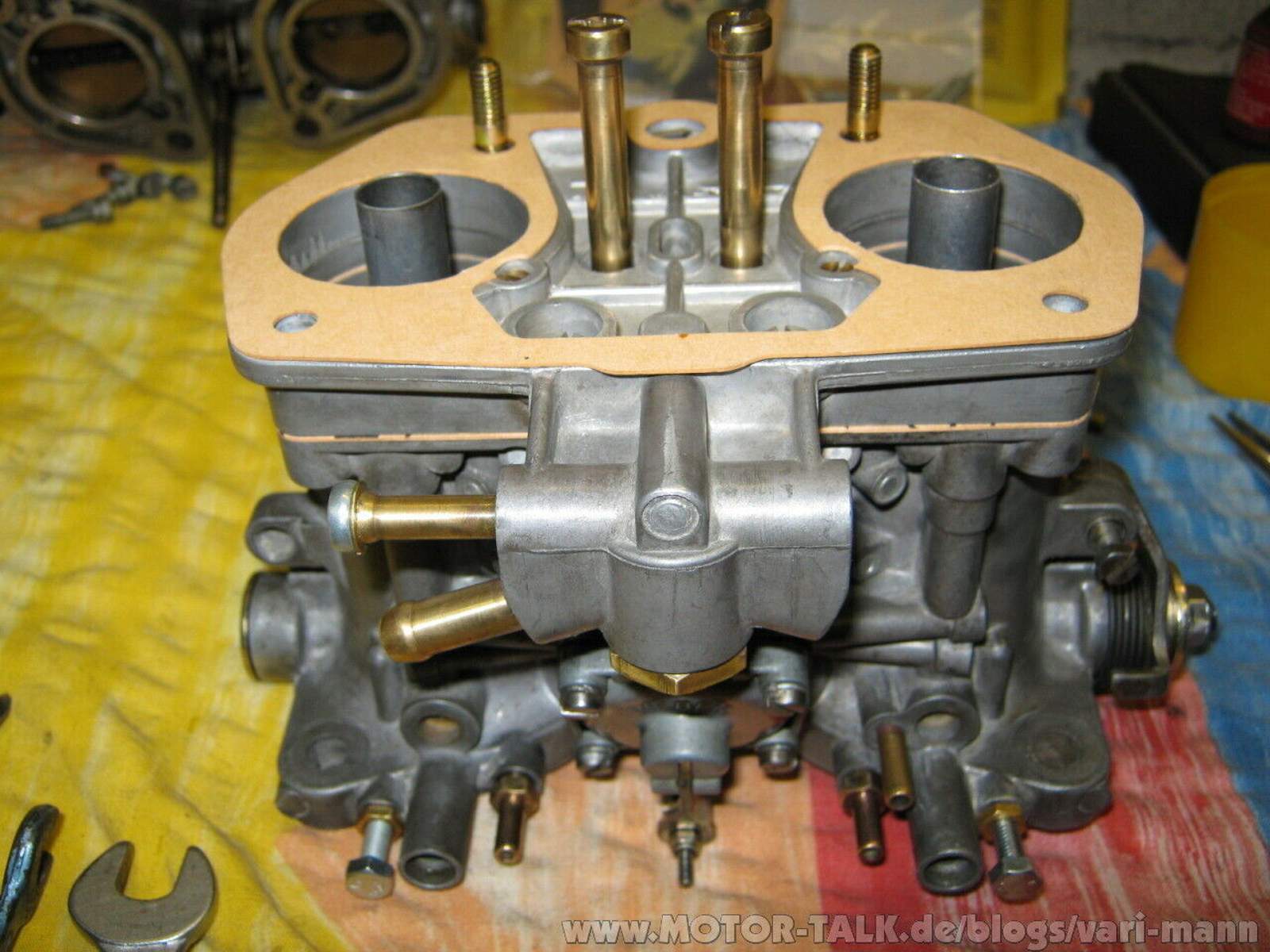

Die Dichtung zum Luftfilter muß auch noch ausgeschnitten werden,super ,aber auch egal,geht ja nicht auf Zeit die Überarbeitung.

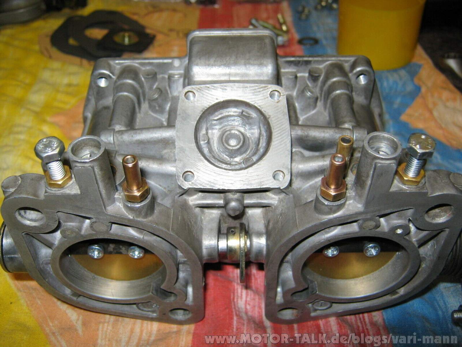

Fertig.....oder ?
[bild=39]

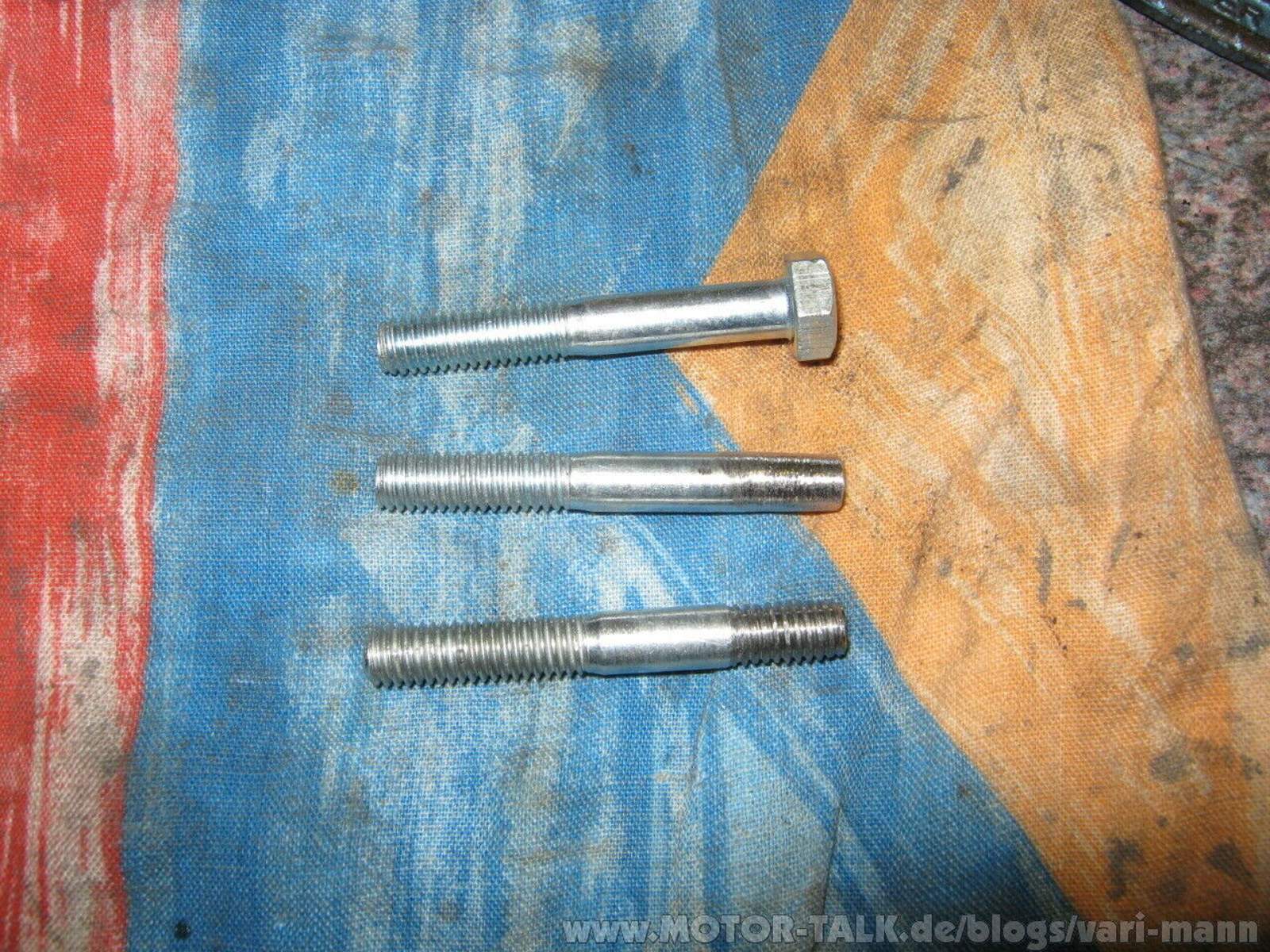

Nee,da fehlen ja noch 2 Stehbolzen die nicht zu bekommen waren in der richtigen länge.Also wieder selber machen.
Schraubenköpfe rundschleifen und dann mit Gewinde versehen.So kann ich genau einstellen über die Gewindelänge wann der Bund unten anschlägt,wie weit die Schraube unten rauskommt im Gehäuse und wie hoch das Gewinde oben stehen soll für Luffi und Trichter die ja noch drauf kommen.
[bild=40]
[bild=41]

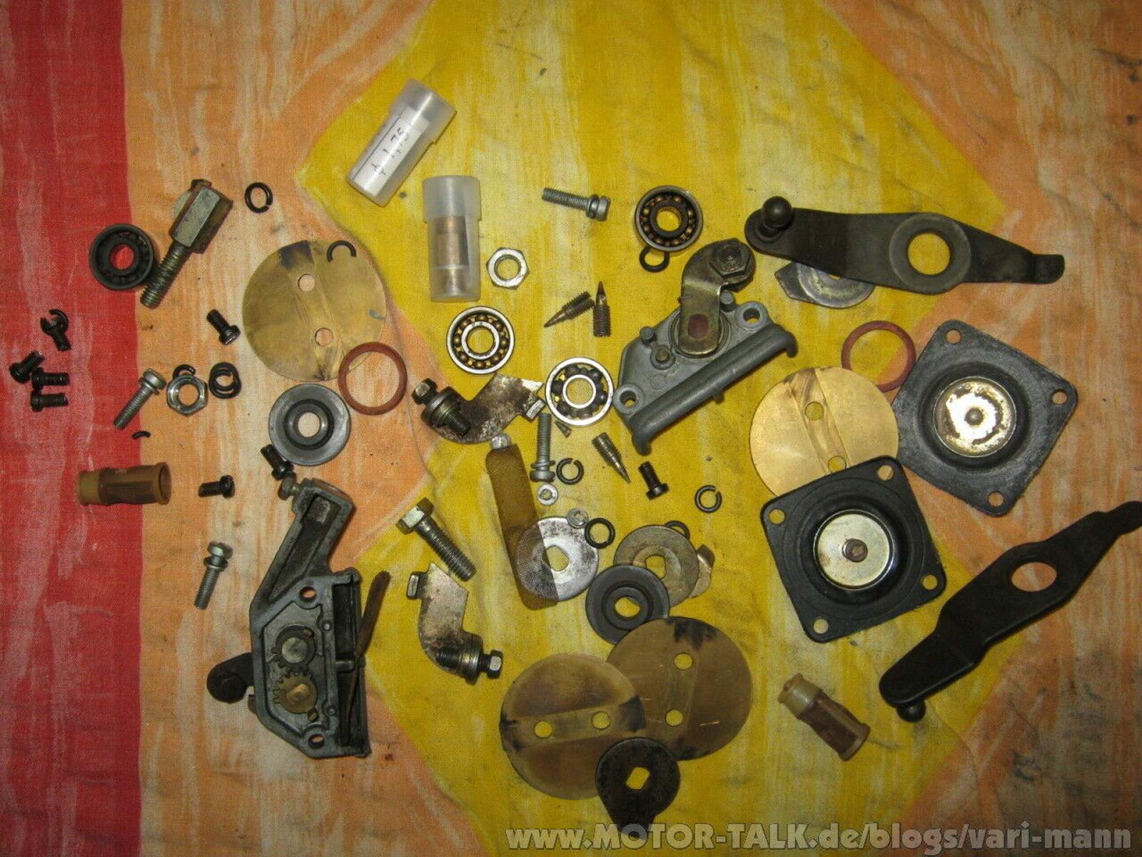

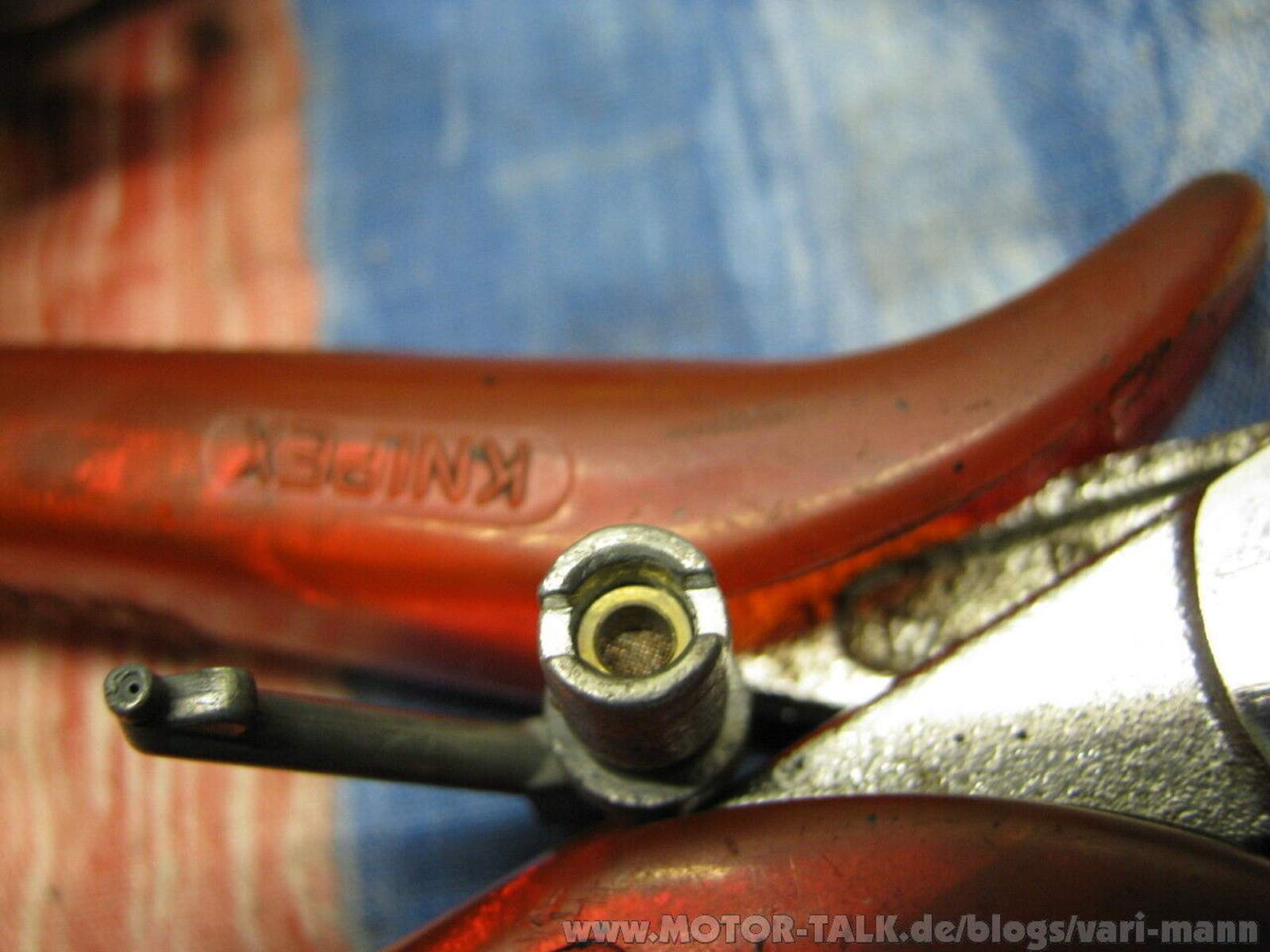

So,nun bin ich aber fertig mit....moment das war ja erst ein Vergaser.
Das ganze noch einmal bitte ,denn mein Motor schreit nach zwei Vergasern.
Ok,das erspar ich euch,aber den Müllberg hab ich noch der bei beiden übrig geblieben ist.
Da kommt ganz schön was zusammen .
[bild=42]

Fri Jul 09 12:53:53 CEST 2010    |    Duftbaumdeuter15101
wegen dem gehäuse reinigen hab ich nomma ne question: (ich hoffe ich habs net überlesen) du nimmst 600er schleifpapier uns schleifst den dreck nass ab? chemische unterstützung nur bremsenreiniger?
vg andy
Fri Jul 09 13:15:19 CEST 2010    |    Vari-Mann
Ja stimmt,dieses  strahlen und ultraschll macht es nicht besser.
Beim strahlen kann es sein das sich Teilchen in den Kanälen verklemmen und beim Ultraschall weißt du auch nicht ob die Kanäle sauber sind.(ich weiß das manche darauf schwören,ich nicht.)
Wenn ich aber mit Reiniger direkt in die Kanäle sprühe sehe ich an der Durchlaufmenge was durchkommt.Wenn es am anderen ende nur tropft ist halt noch was drin.
Außenrum und auch innen wo du dran kommst kannst du mit feinstem Schmirgel die Oberfläche wunderbar reinigen.Mußt nur aufpassen das nichts an Material abgetragen wird.Flecken die verbleiben stören nicht beim Fahren,nur beim ansehen der dinger.
Aber auch das hält sich in grenzen wie ich finde.
Mit Handarbeit ist es eben Arbeit die zu säubern,Schall und Strahlen ist da einfacher(fauler) aber ich mache mir lieber die mühe und weiß hinterher das da wirklich alles sauber ist.
4-5 Stunden nur am leeren Gehäuse sind da schnell weg plus die Ecken die dann nochmal und nochmal nachgearbeitet werden wenn man bei weiteren arbeiten noch etwas entdeckt das so doch nicht bleiben kann.
Rein mechanisches reinigen also ,wobei auch mal ein Schraubendreher kratzen darf,aber nur da wo nichts angerichtet wird.
Allein die Dichtfläche für den O-Ring (erster Teil ) wo ich das 600ter um den Reinigungspinn gewickelt habe hat gut 30 min gedauert bis die festen Ablagerungen wieder raus waren.

Mir ist beim zusammenbauen aufgefallen, dass ich bei meinen Vergasern unter den Pumpendüsen keine Kugeln und Gewichte hatte. Waren auch nicht verbaut gewesen, als ich die Vergaser gebraucht gekauft hatte.
Kannst du mir erklären, welche Funktion die Kugeln und Gewichte haben?
Viele Grüße,
Michael
Tue Jul 09 16:11:49 CEST 2024    |    Vari-Mann
Ohne Kugel und Gewicht würde die Beschleunigerpumpe nicht nur an der Kraftstoffseite saugen sondern auch an der Pumpendüse.
So käme dann Luft in die Pumpe und kein/oder wenige Kraftstoff.
Die Bauteile dienen als Ventil . Machen nach unten dicht wenn die Pumpe wieder ansaugt. So kommt nur Benzin in die Pumpe von der Schwimmerkammer. Unter Duck machen die dann auf und geben den Weg frei zur Düse.
Ohne die Bauteile funzt die Einspritzung/ Beschleunigerpumpenfunktion nicht.
Da ist noch ein Kugelventil im Boden der Kammer. Das arbeitet andersrum. Es sorgt dafür das unter Druck,also beim abspritzen der Saft nicht wieder in die Kammer gedrückt wird sondern nur richtung Düse.
Ausbauen geht bei dem nur mit viel Aufwand.(Eingepresst) Meist hört man das aber klappern wenn das Gehäuse trocken ist.

Thu Jul 11 16:21:49 CEST 2024    |    1303
Hey Vari, die Teile sind angekommen, aber bei mir das irgendwie anders.
Habe ich da falsche Pumpendüsen drin? Kann das Gewicht mit der Kugel so gar nicht einbauen. Auf der Düse steht eine 33
Thu Jul 11 20:20:21 CEST 2024    |    Vari-Mann
Das Zeug gehört in den Schacht unter der Düse. Erst Kugel,dann Gewicht dann Pumpendüse.
Du schreibst du hast die Gaser gereinigt und abgedichtet .. der O-Ring auf der Pumpendüse ist doch eckig. Der scheint alt und verformt zu sein. Die müssen muß auch neu wenn man sowas überarbeitet. Bringt nämlich nix wenn der Saft oben neben der Düse rassprudelt anstelle durch die Spitze zu spritzen.
Thu Jul 11 20:31:56 CEST 2024    |    1303
Die Dichtungen sind auch neu gekommen, das täuscht. Aber meine Düsen sehen unten ganz anders aus als deine aus dem Blog. Bei mir ist kein Platz für die Gewichte und die Kugeln. Gab es vielleicht verschiedene Versionen?
