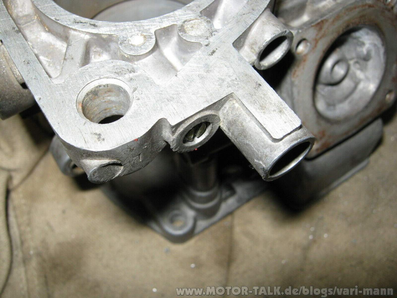

Einige Tage später kommt ein Paket.Öffnen und dann ganz vorsichtig reinschauen und mit klopfendem Herz die Vergaser auspacken.
Hat der Verkäufer zuviel versprochen.....Nein.
[bild=1]
Es sind alle Bauteile dran,kein Riß im Gehäuse,die Düsen noch im Auslieferungszustand und auch keine Vergewaltigungsspuren .Soll heißen das alle Schrauben gut sind ,keine rund oder schon x-Fach geöffnet.Die Flächen der Schraubflansche sauber bis auf einen Abdruck der Scheiben die da mal waren,aber eben nicht verkratzt vermackt oder mit Gewalt festgezogen.
Die Dichtflächen zum Saugrohr haben nur einmal eine geringfügige Reinigung mit Schleifpapier erlebt,kaum Kratzer,überwiegend Frässpuren vom herstellen.
Der Karton in dem sie ankamen hat mehrfach Adressen (in Deutschland und auch Italien) drauf .Das sagt doch eigentlich aus das da jemand öfter Pakete hin und her sendet.
Meine vermutung ist das die von Italy nach D gesendet wurden wo ich sie dann eworben habe.Besagt aber auch das die in Würde gealtert sind und dann aller warscheinlichkeit nach von einem Wagen demontiert wurden der sein Leben ausgehaucht hat,warum auch immer.
Also noch nicht verbastelt getunt oder auf Käfer gelaufen.
Super,ich hab die Vergaser die ich wollte in brauchbarem unverbasteltem Zustand.

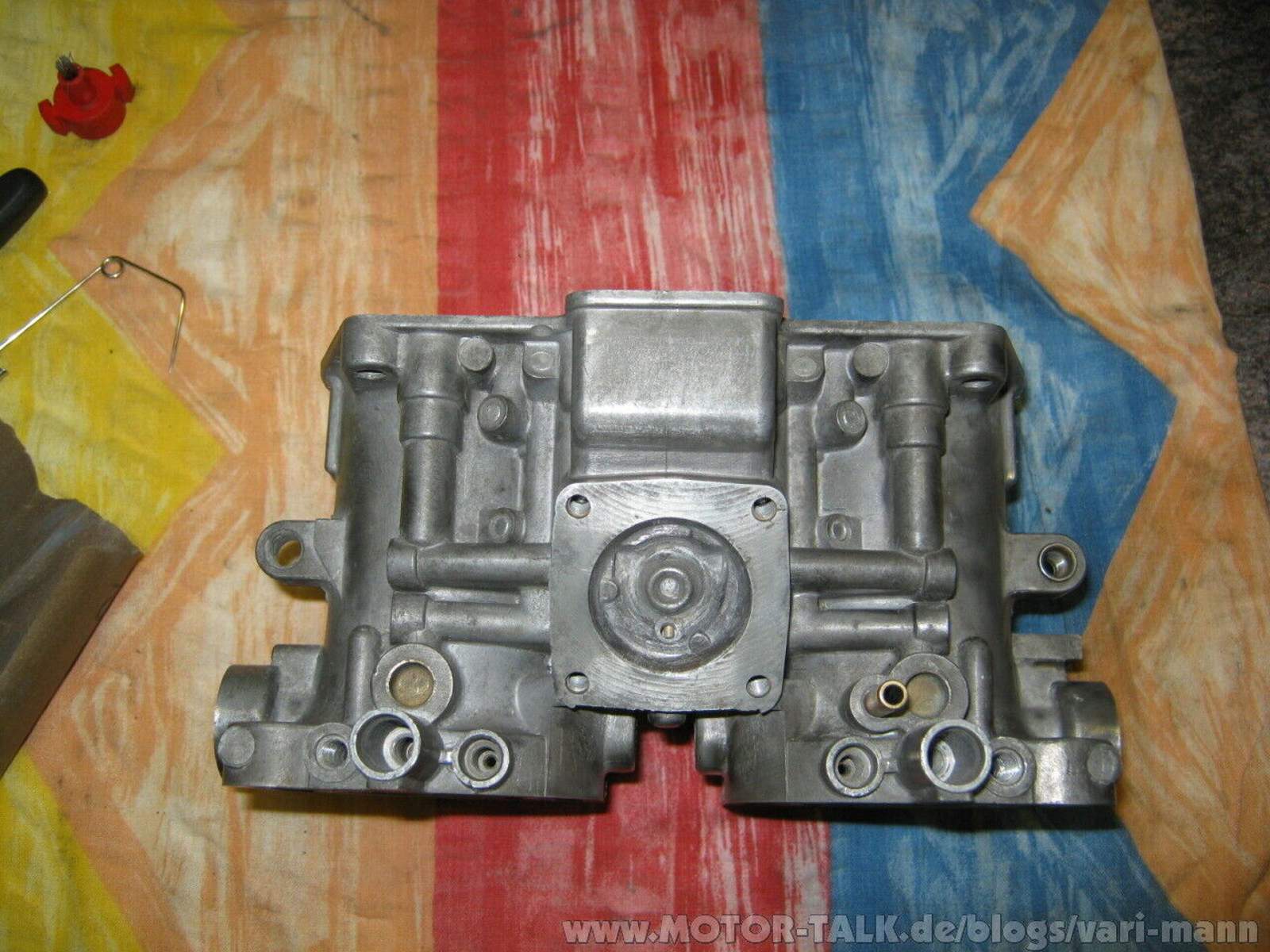

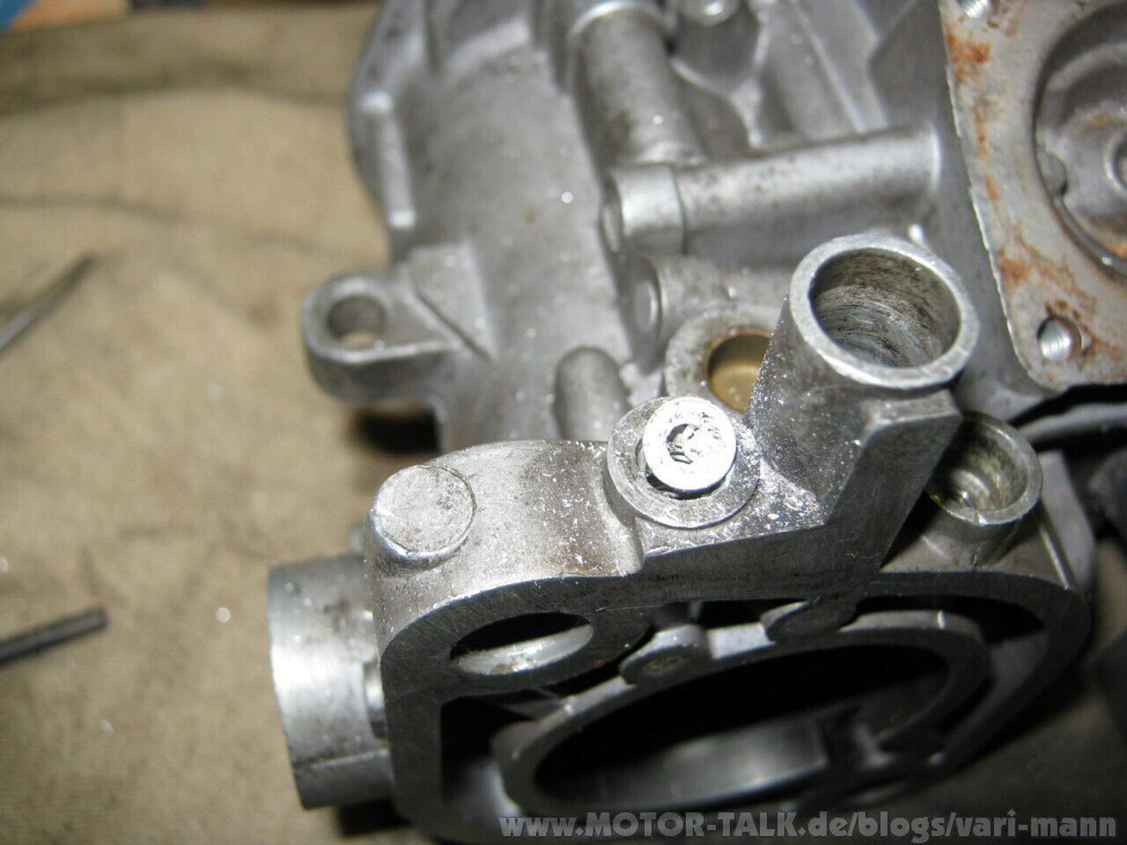

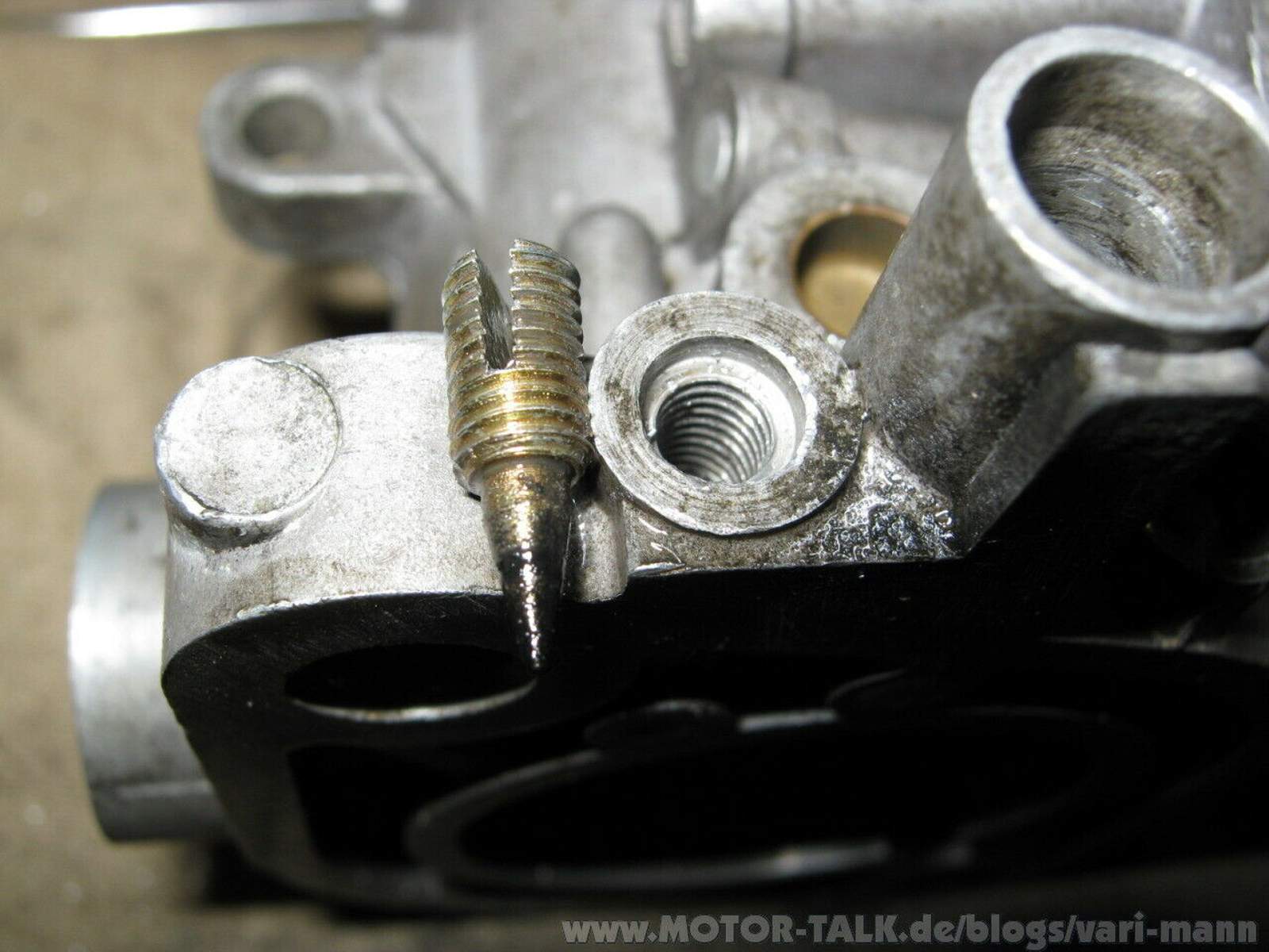

Der erste Vergaser wird komplett zerlegt,alles raus was keine Miete zahlt.
[bild=2]
Was bleiben darf sind eingepresste Messingteile.

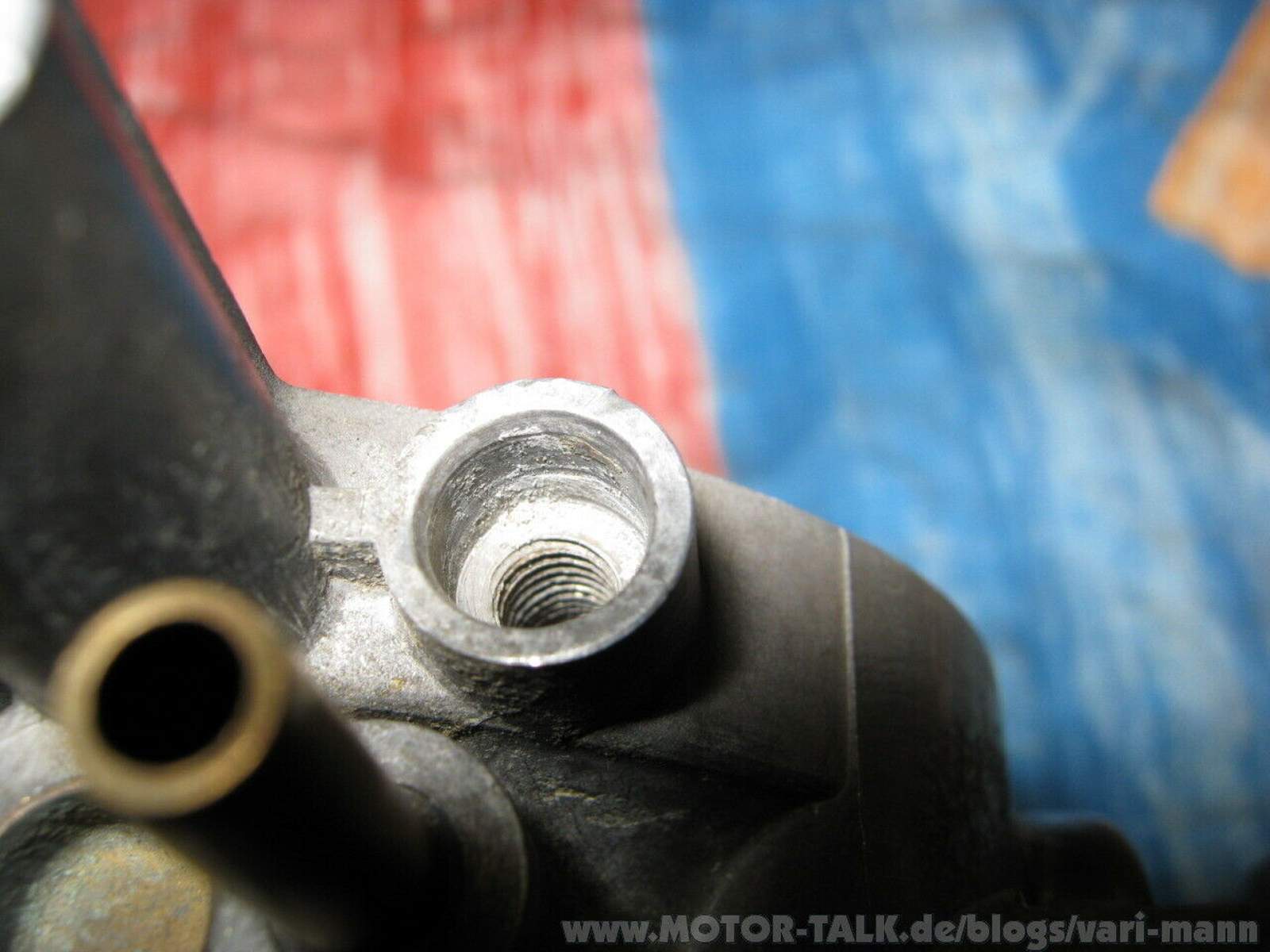

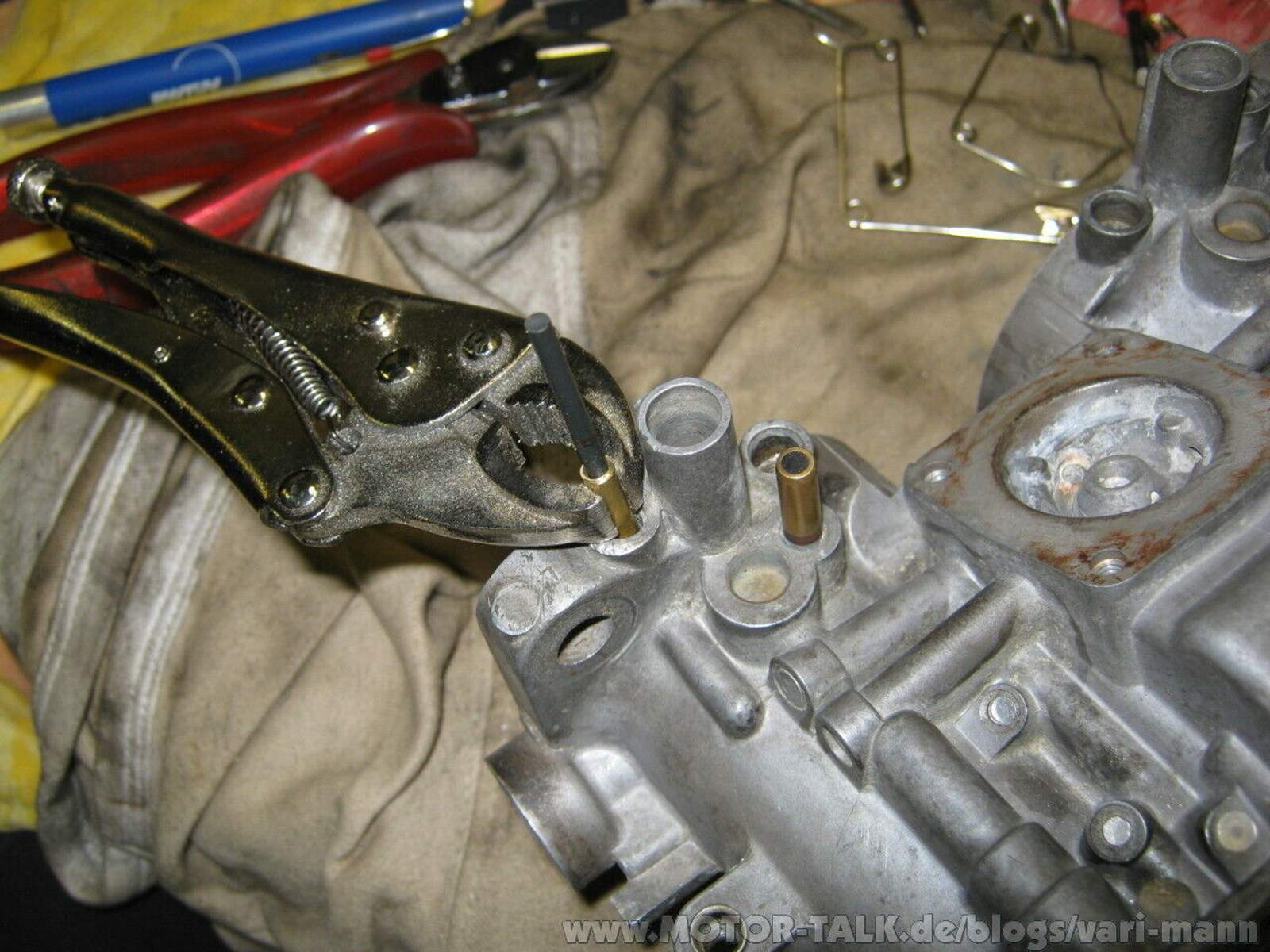

Bei der Bestandsaufnahme hab ich festgestellt das die Drosselklappenwelle ein leichtes Axialspiel hat,das muß auch weg sein hinterher,hat aber leider zu folge das die Drosselklappen ganz gering eingelaufen waren und ich somit nach dem erneuern der Klappen die Umluftregulierschrauben neu einstellen muß.(sollen ja hinterher synchron laufen)

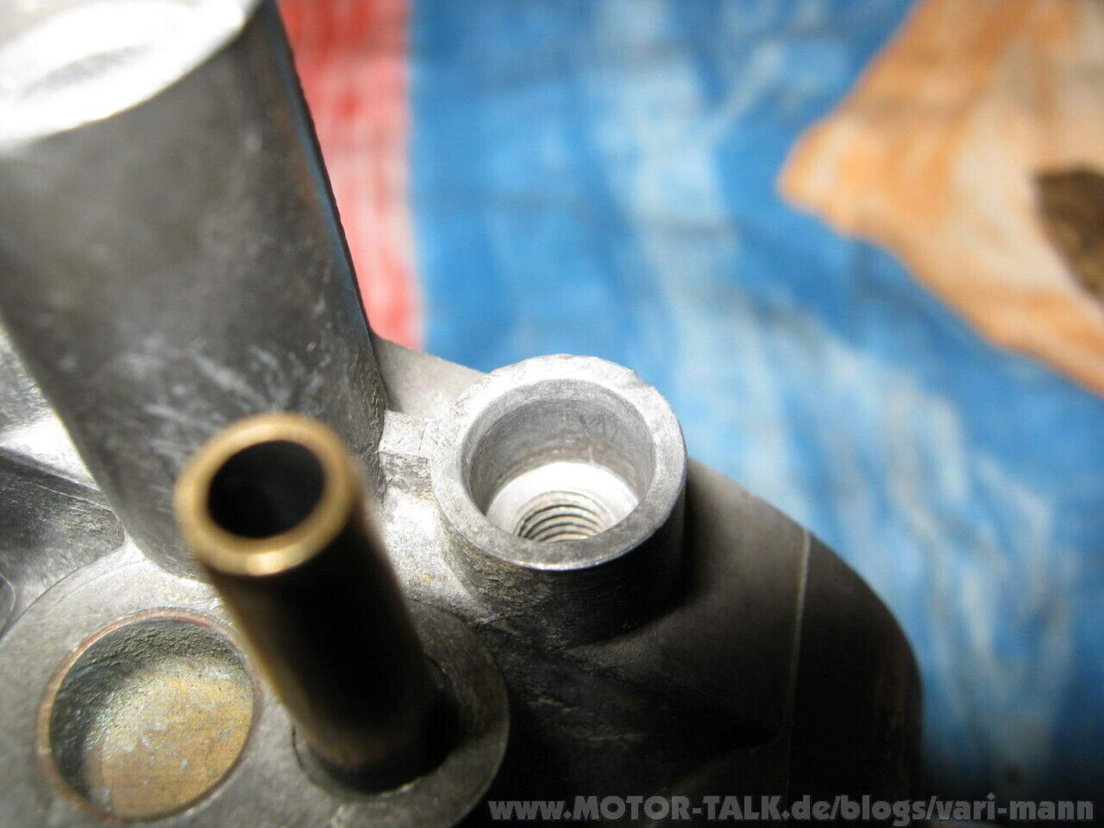

Bei diesem Vergasertyp geht das aber nicht so einfach,die Schrauben sind nicht zugänglich.
[bild=3]

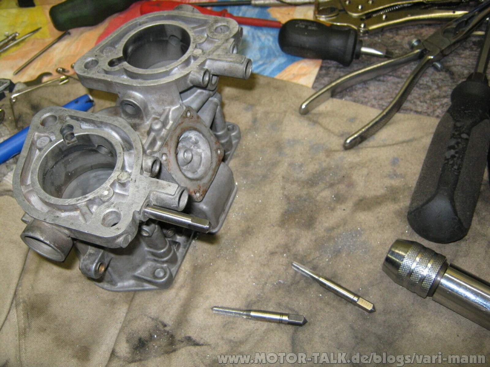

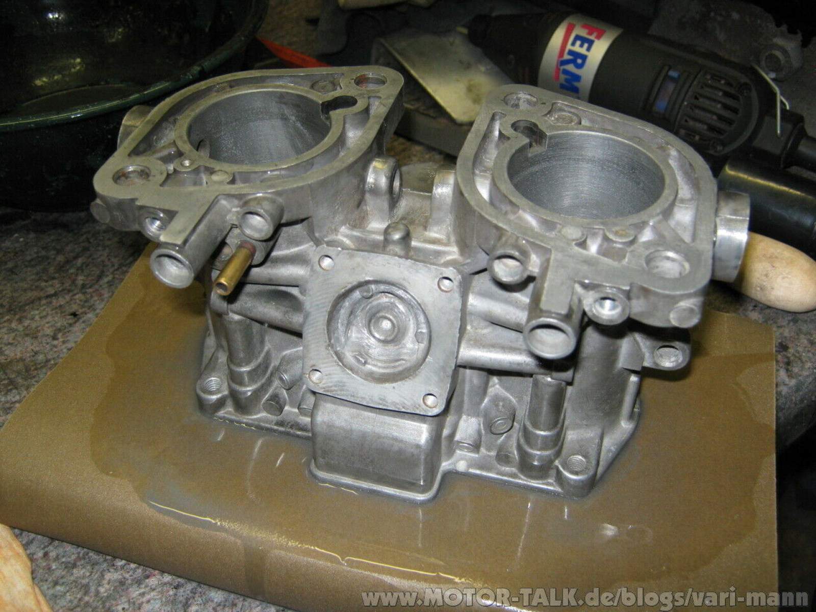

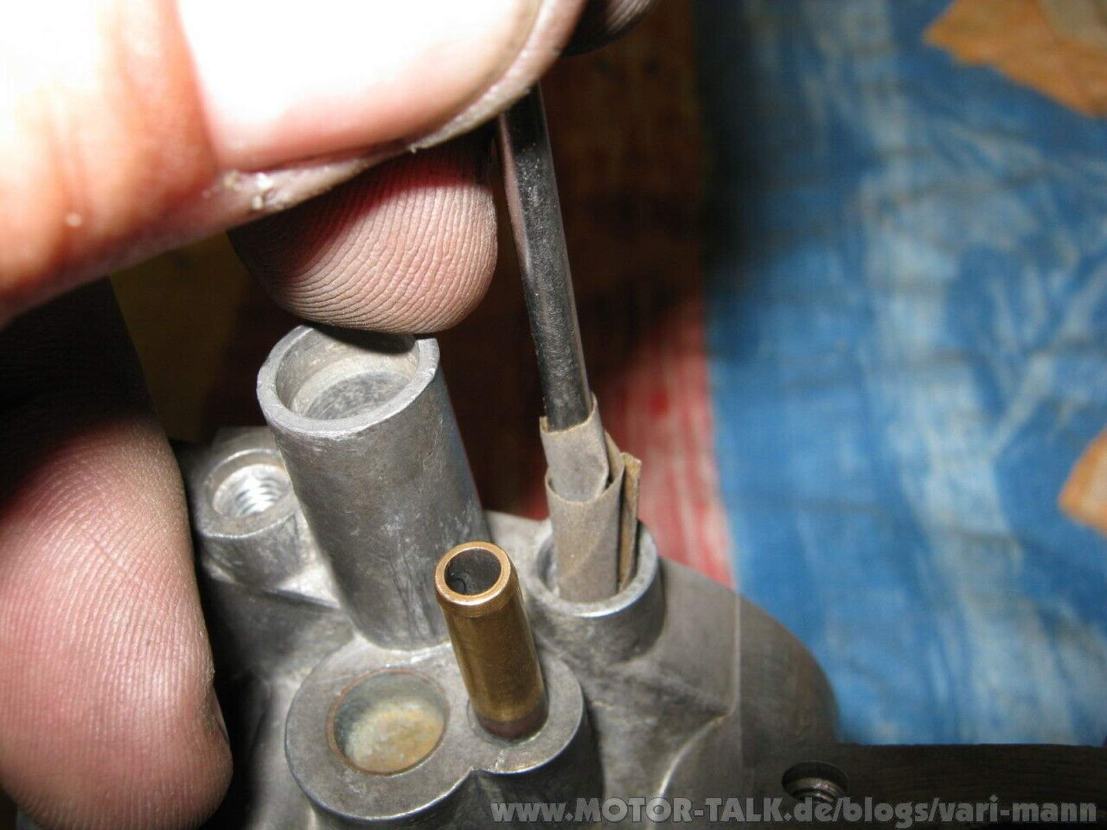

Also die Deckel anbohren und raus damit.
[bild=4]

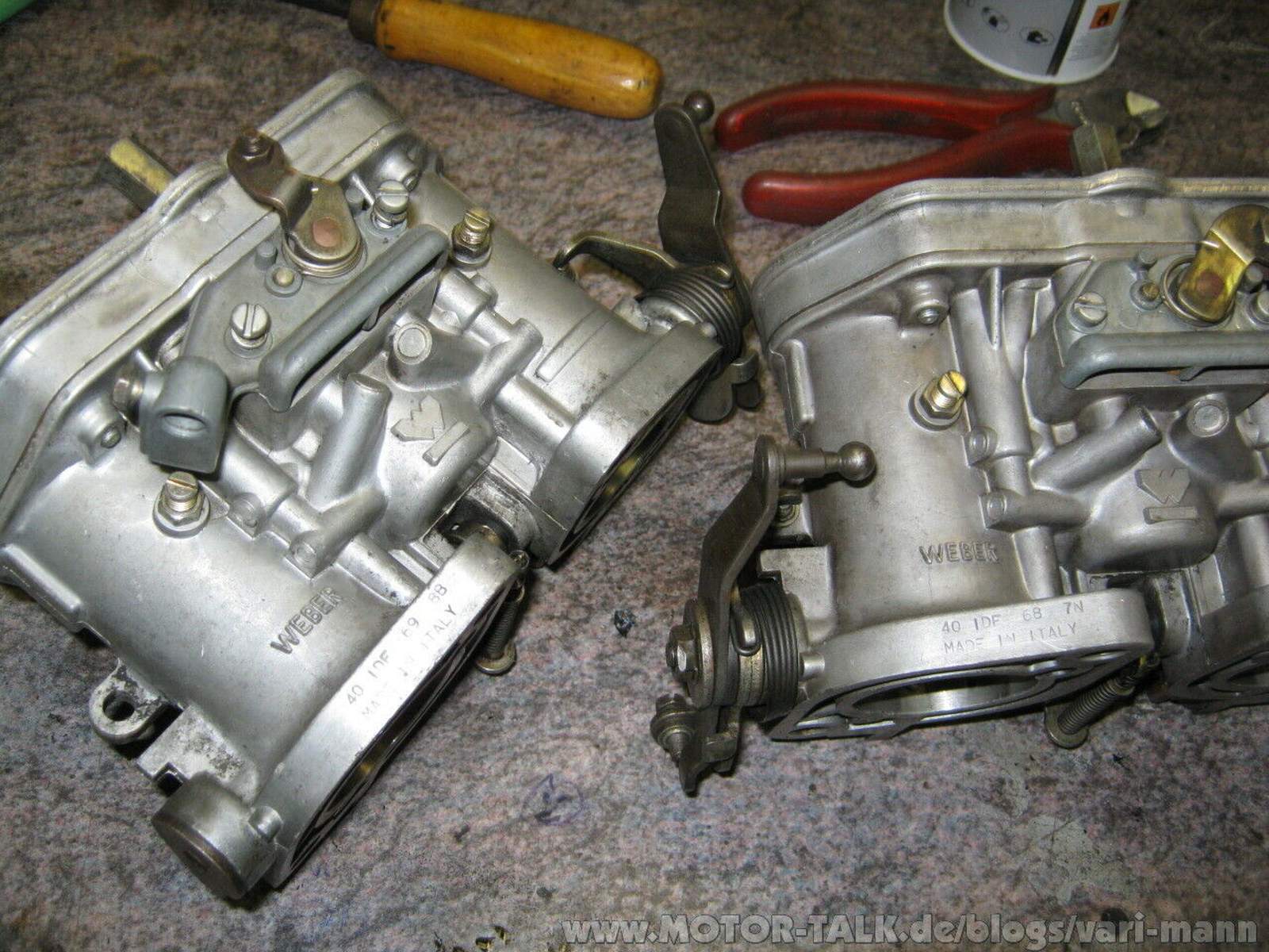

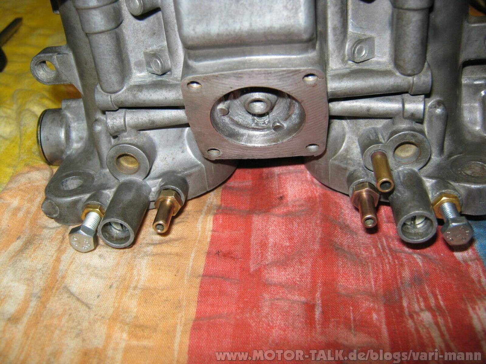

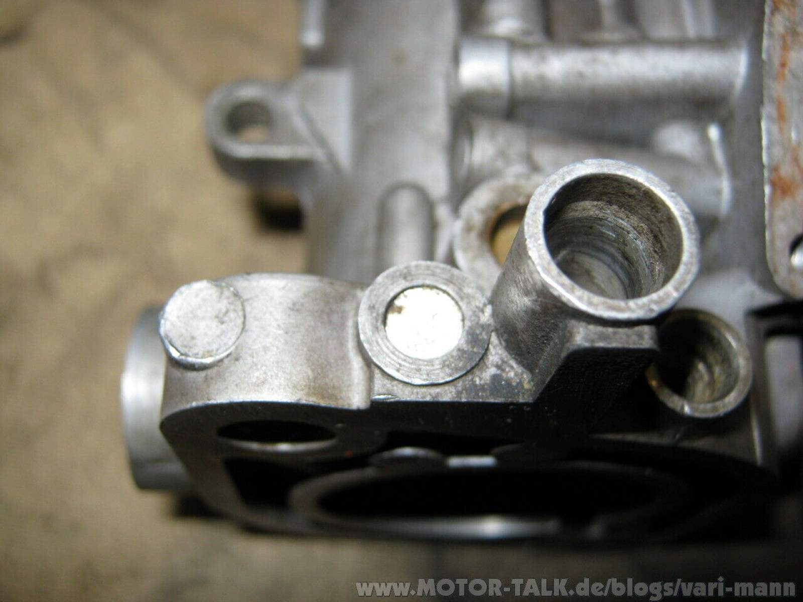

3 Umluftregulierschrauben sind raus,aber die 4te bewegt sich keinen mm.(2 pro Vergaser)
[bild=5]

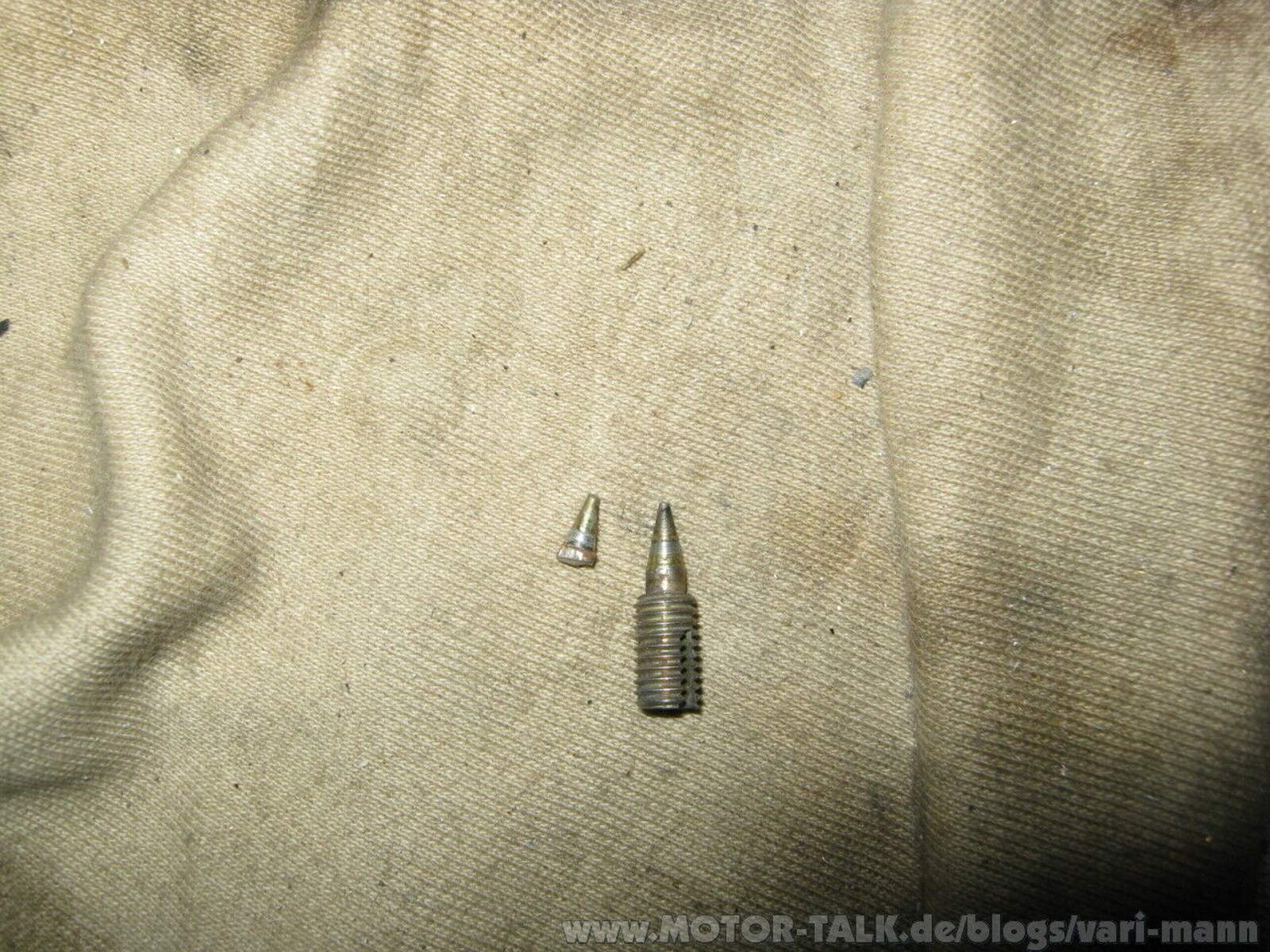

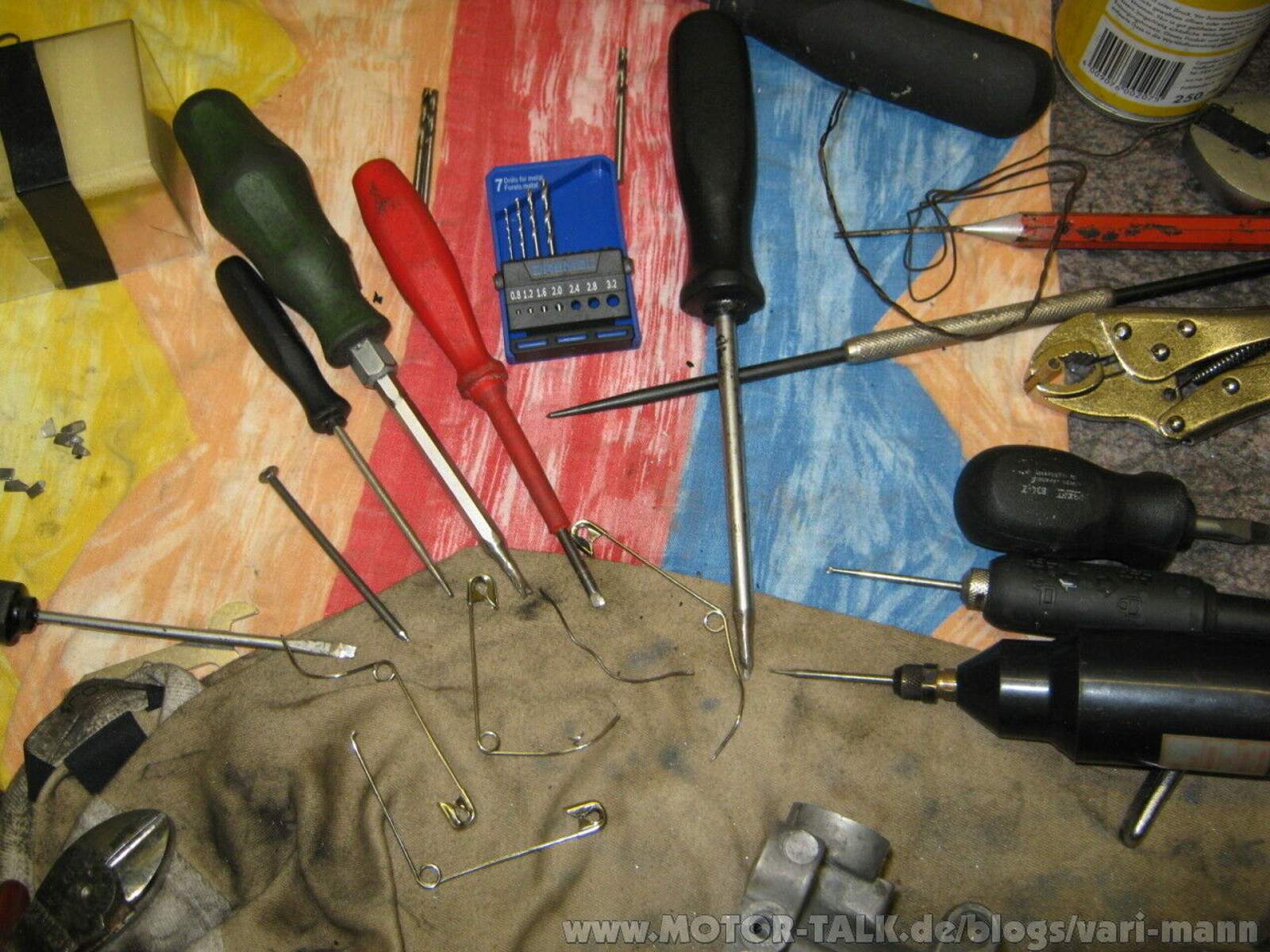

Nachdem ich für diese tiefen langen Schlitze die in den Schrauben sind mehrere Schraubendreher angeschliffen habe die aber je nach Material entweder abgebrochen sind in dem Gewindeloch oder sich verdreht haben muß ich nun wohl doch bohren.
Wenn das schräg geht oder zu tief ist ist das Gehäuse im Eimer also erstmal an einer guten Lösung basteln.
Zu sehen sind die ganzen "Spezialwerkzeuge" die ich benutzt habe um die abgebrochenen reste wieder zu bergen die sich ja logischer weise nicht rausschütteln lassen sondern ausgegraben werden wollen.(verklemmt beim verdrehen oder abreißen)
Ist echt ein gefummel,denn das Gewinde ist M5 was somit ein Kernloch von 4 mm ergibt durch das ca.25mm tief seziert werden muß.

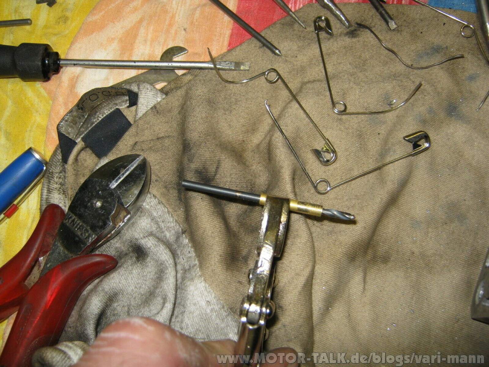

Die nächsten beiden Bilder zeigen die Bohrlösung.
Messingröhrchen mit innen 3mm ,aussen 4mm und Bohrer mit 2,8mm.Die Hülse in das Loch zum Gewindeschonen und dann mit der Kleinbohrmaschine und dem Bohrer langsam loslegen.Das Gewinde ist geschont nur wie tief darf ich jetzt bohren ohne was zu beschädigen ?
[bild=7]
[bild=8]
Ich hab ermittelt wo das Gewinde zu ende ist und habe 2mm tiefer gebohrt.Dann mit einem Rundschleifkopf in das Loch und unten drin langsam im Kreis geschliffen bis die Verbindung vom Gewinde zu der Spitze ,die ja in den Dichtsitz gepresst ist,getrennt ist.
Abgetrennte Spitze entnommen
[bild=9]
und dann mit einem Gewindebohrer vorsichtig die reste der Schraube rausgebohrt.
[bild=10]
So,geschafft,das Vergasergehäuse ist heile und der Dichtsitz auch noch i.o.Hat ja nur einige Wochen gedauert bis jetzt denn eine Stunde am Abend oder mal ne WE Sitzung ist ja schnell rum ohne das man viel geschafft hat.

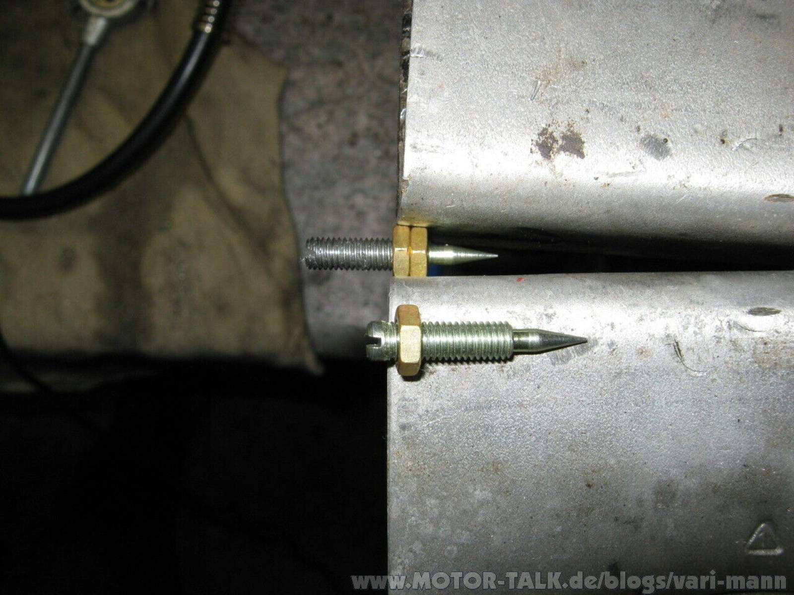

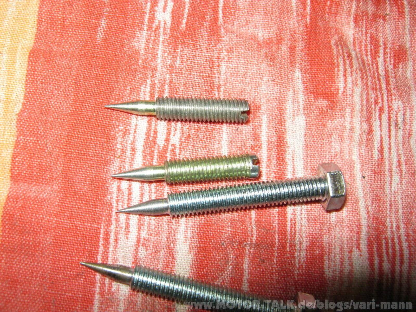

Jetzt nur noch die neuen Regulierschrauben mit durchgehendem Gewinde versehen ,da die ja für die 70er sind und oben einen Bund haben.
[bild=11]
Und rein damit.......denkste,nu sind die zu kurz,nichts mehr zum kontern,ich bin vom Reifen gefallen(da sitz ich drauf) und danach zum Sofa und Bier gekrochen.
[bild=12]
Aber auch da gibt es eine Lösung wenn man in ruhe darüber nachdenkt.Ich hab M5 X 40 mm Schrauben besorgt in 8.8 mit durchgehendem Gewinde und die dann um einige Ecken bei einem Ausbilder für Dreharbeiten mit der passenden Spitze(nach Muster) versehen lassen.
[bild=13]
Jetzt nur noch die Kontermutter drauf und endlich einschrauben,kürzen und mit Schlitz versehen.Aber warum eigentlich einkürzen?
Am Sechskant kann man doch viel besser drehen als an so nem kleinen Schlitz.Also bleiben sie erst mal lang und können ja wenn der Platz nicht reicht immer noch gekürtzt werden.
[bild=14]
