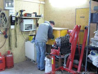

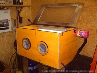

Und da ist sie !
3 Tage Wartezeit,schneller kann es kaum gehen.
[bild=1]
[bild=2]
Bei genauer Betrachtung stellt sich raus das da schon Schrauben und Muttern im Pappkarton rumrollen.Abgefallen beim Transport.
Also wie immer,erst alles nacharbeiten.Schrauben zum Bodentrichter wieder alle eindrehen und richtig festziehen.
Luftleitungen verlegen und mit dem mitgelieferten Dichtbad nachdichten.Dann,als das erste mal Druckluft einströmt zischt es an einigen Ecken und Enden. Also nochmal nacharbeiten.
Noch diesen Strahlmittelansaugschlauch mit dem Rohr verbinden und das am Boden verschrauben.

ich hab mir eine kiste selber gebaut aus 3 schaltafeln schön verleimt und verschraubt
gesamtkosten waren bei mir um die 50 euro 😁
ich hab auch einen staubsauger nach einen trichterfilter angeschlossen aber einen staubsauger hat sich schon in rauch aufgelöst der hat den staub nicht vertragen 😰🙁
gruß sony8v
Thu Jun 13 23:05:22 CEST 2013    |    Hafi545
Schöne Box, aber was ist denn mit dem armen Motor passiert?
Da stehen ja die Zylinder ganz falsch...  😁
Fri Jun 14 08:06:09 CEST 2013    |    sony8v
ist ein neu entwickelter boxermotor 😰😁😁😁
