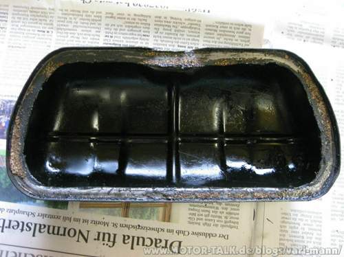

Hier mal ein übles Beispiel wie sowas aussehen kann .
Eingeklebt und dann das grosse staunen wenn man die Dichtung abzieht .
Alles voll von Resten die erst mühsam entfernt werden müssen .
Da dauert das kratzen und reinigen eines Deckel so lange wie der ganze Akt des Ventileinstellens wenn alles normal verbaut war.
Hab das Bild von einem Freund hier aus den MT geliehen,ich hoffe das ist ok .
[bild=1]
Aber sowas kann man reinigen , erst abkratzen und dann mit 120er Schmirgelleinen in Längsrichtung säubern .
