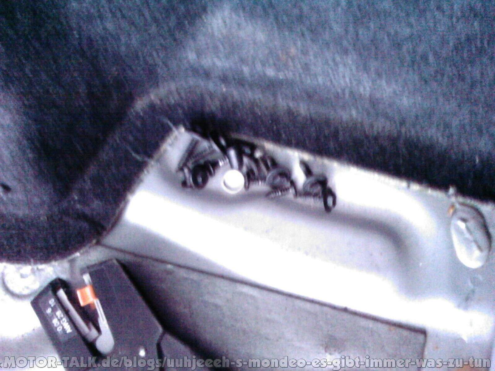

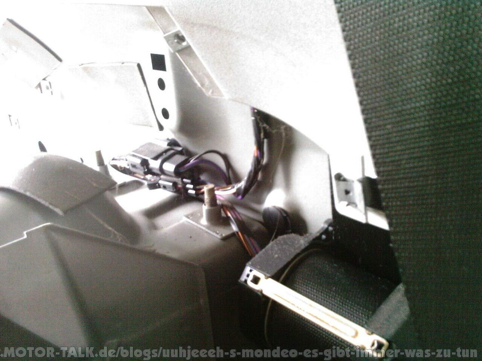

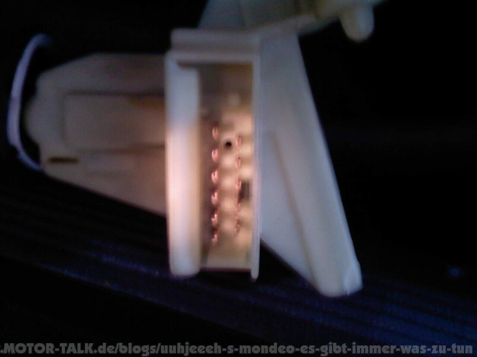

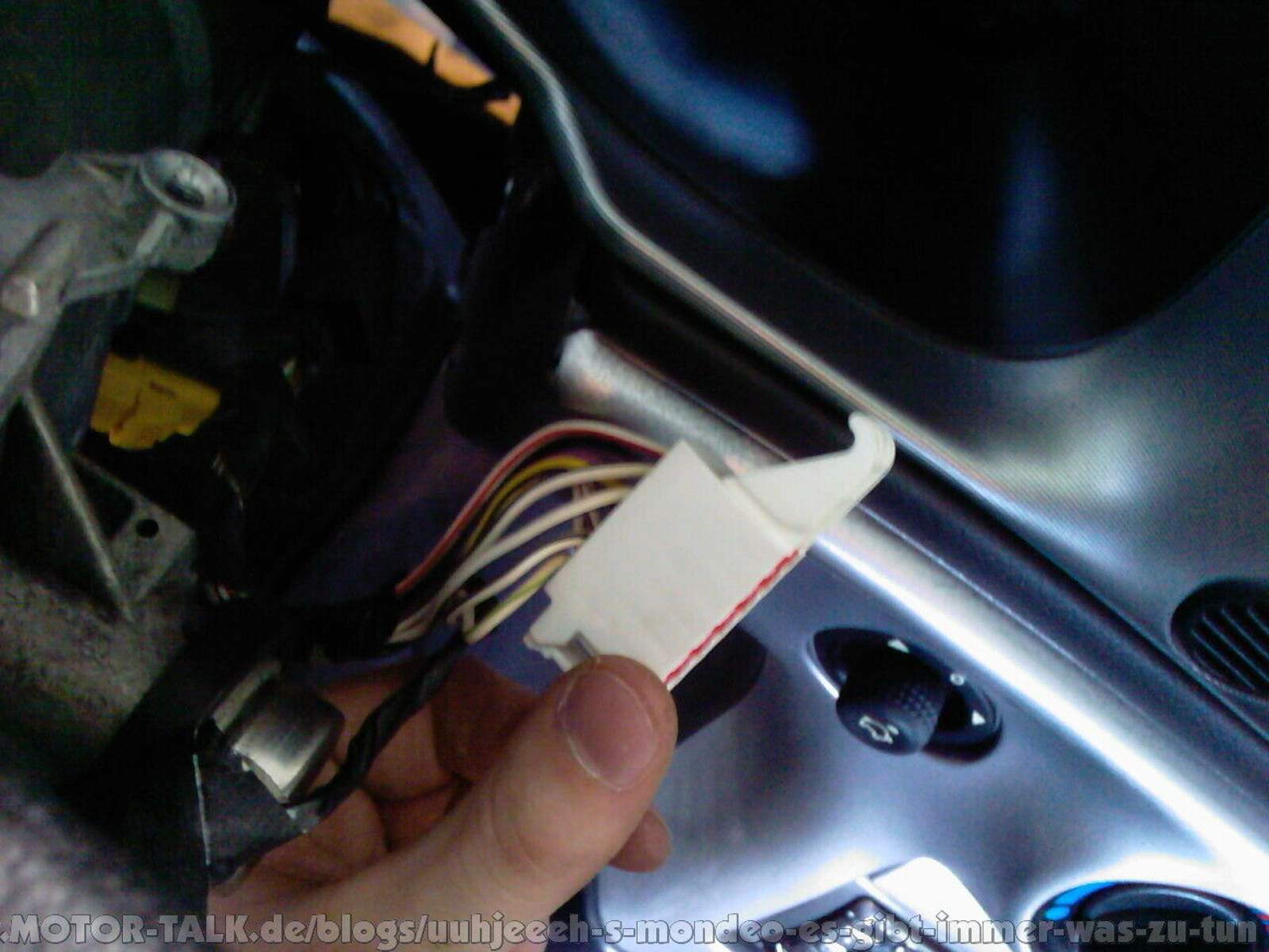

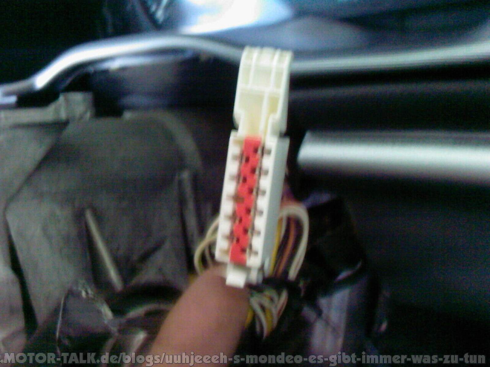

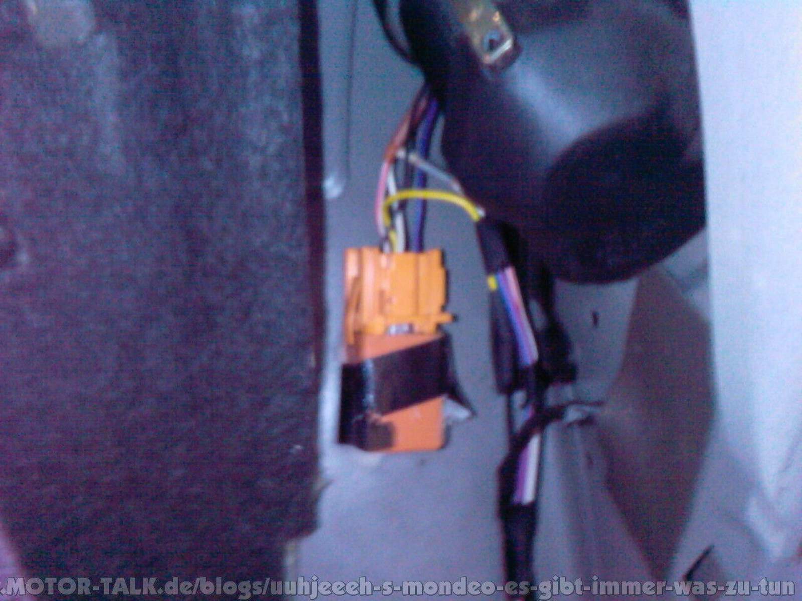

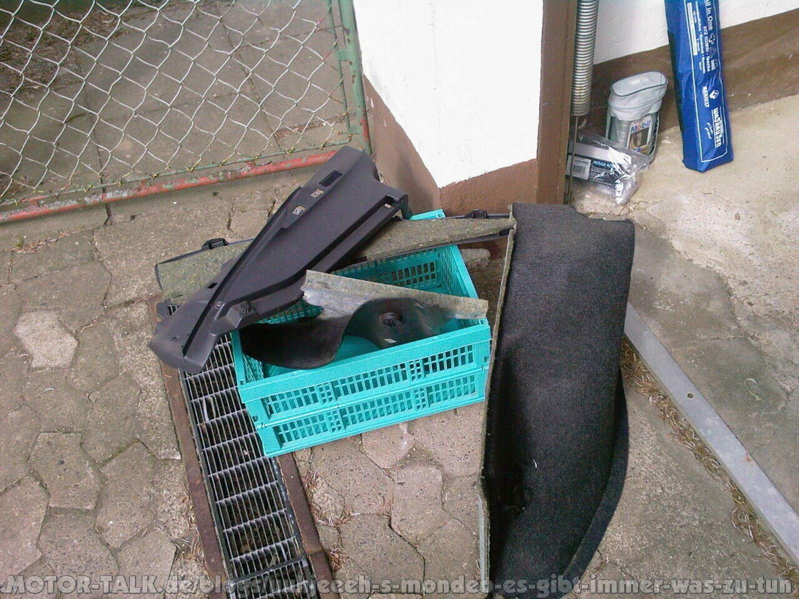

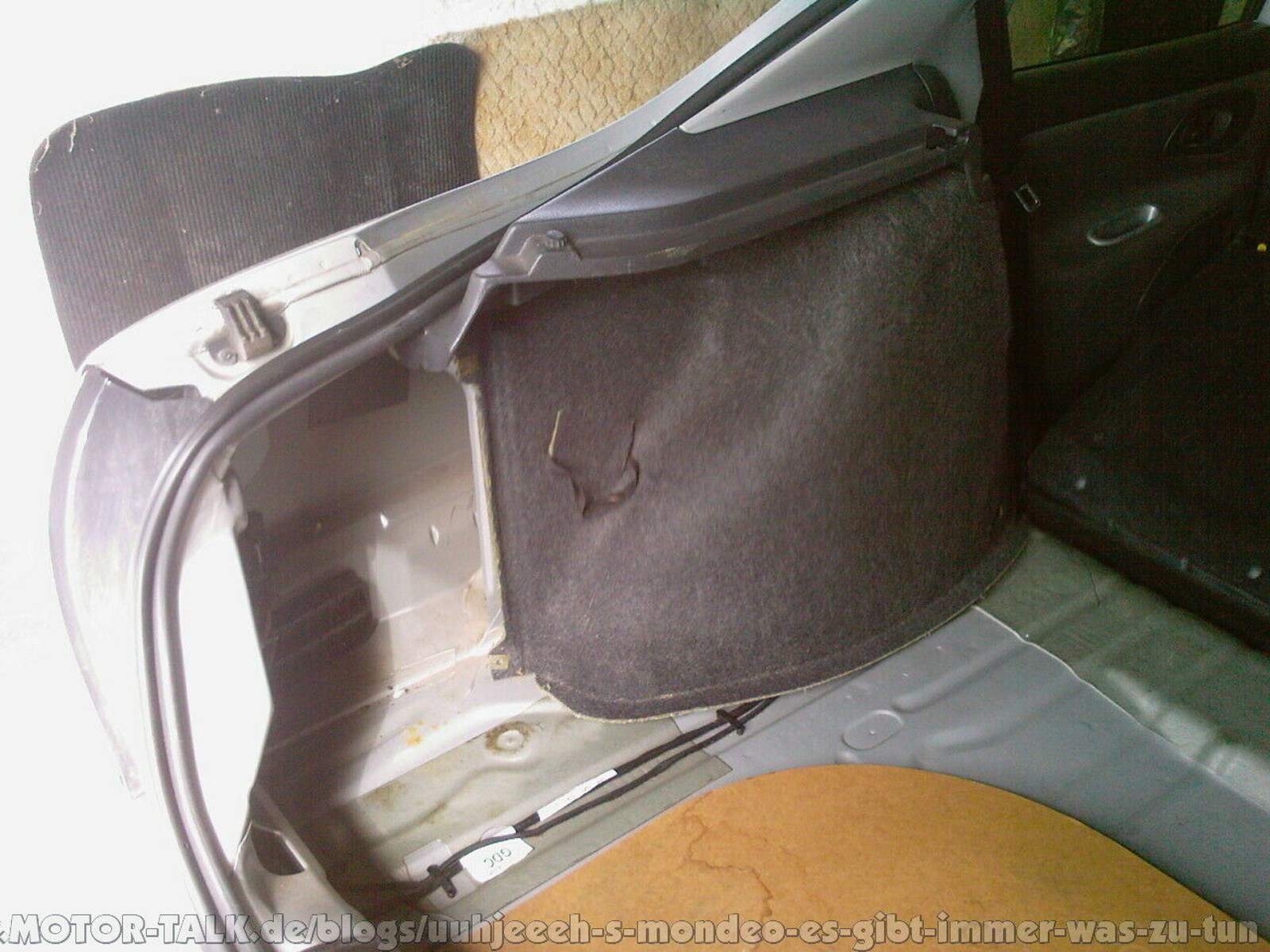

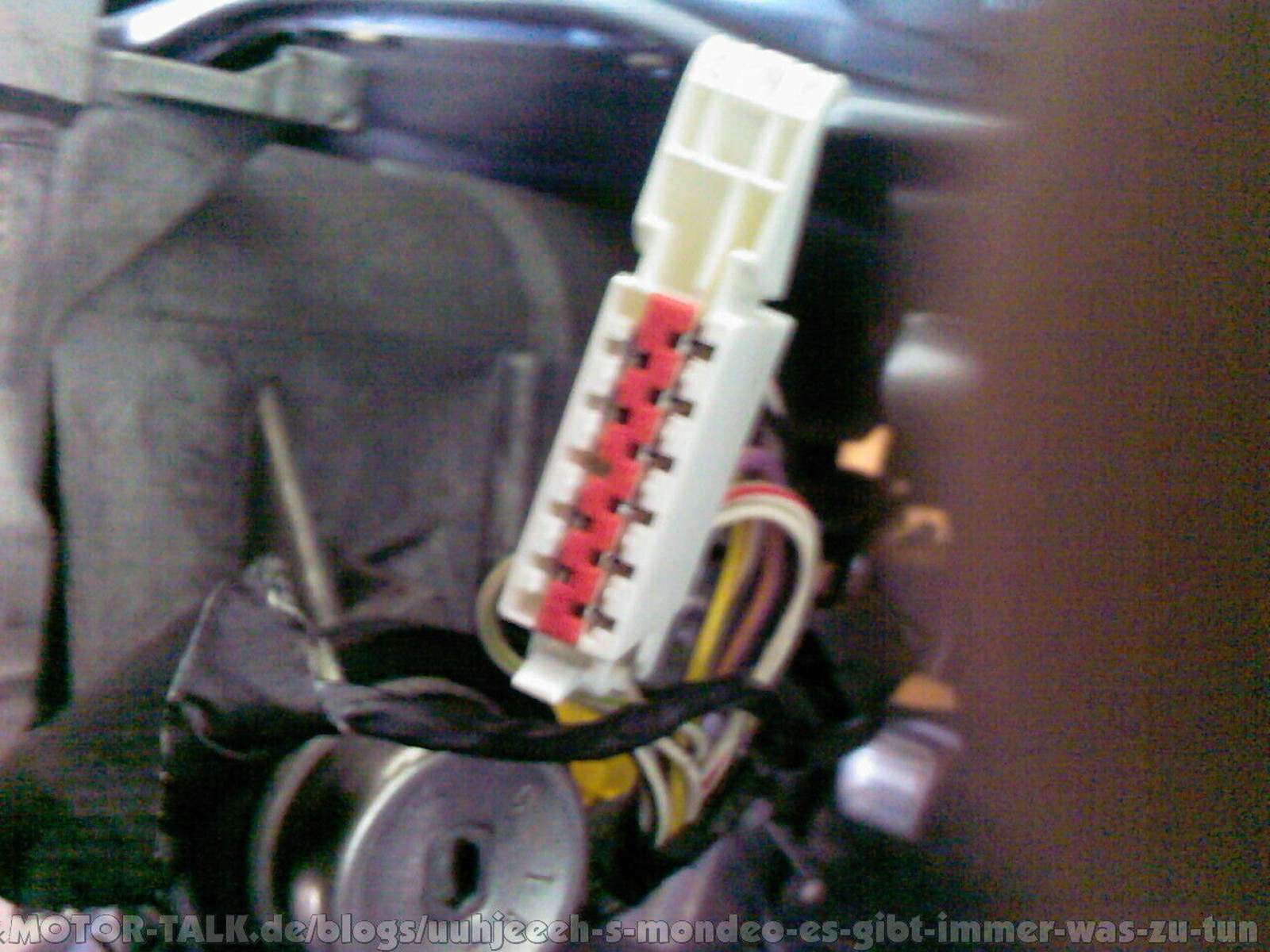

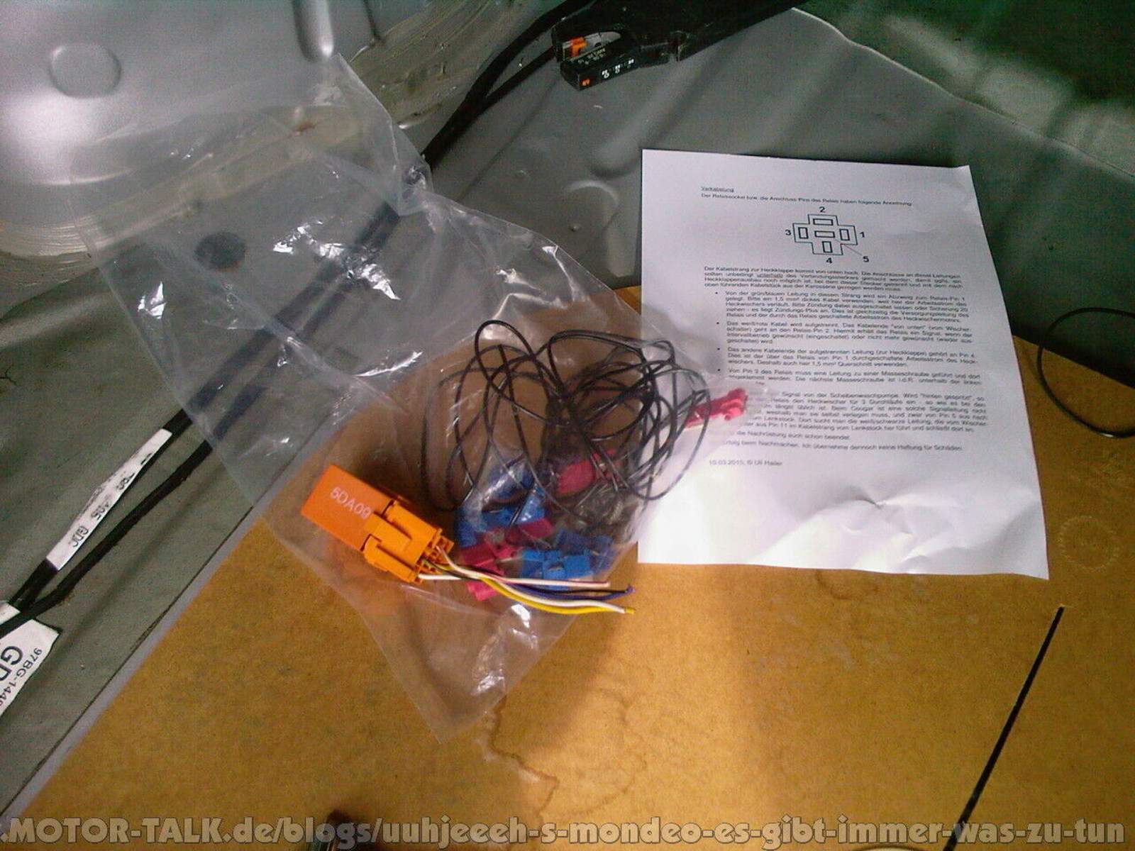

Sooooooo, nach dem das Teil hier jetzt bestimmt 4 Wochen rumliegt habe ich es endlich mal gewagt mich an die Nachrüstung den Turnier-Heckwischer-Intervallschalters zu machen. Fazit: Cooool, endlich geht der Wischer im 15 Sekunden-Takt. (Geil auch mal zu sehen wie viel Verstärkungen in meinem Auto verbaut sind, und soo viele Schrauben. Fühlt man sich gleich sicherer.) Es hat leider ewig lang gedauert. Das 3-mal-wischen-nach-spritzen geht nicht, habe keine Leitung zum anschließen gefunden die gefunzzt hätte. In Uli Hailer´s Anleitung (aka MucCowboy) steht: Um diese Funktion nutzen zu können, müssen Sie eine Leitung vom Relais an das schwarz/weiße Kabel von Pin 11 des Lenkstockschalter abgehend anschließen. Mein Auto hat 2 weiß/schwarze Kabel die vom Wischerschalter aus abgehen, eines hat durchgang wenn ich vorne spritze, das andere aber nicht wenn ich hinten spritze. Wenn ich das gezogene Kabel an das obere der beiden s/w Kabel anschließe, wischt der vordere Wischer 1mal und der hintere Wischer permanent, dieser lässt sich auch nicht abschalten. Wie bekomme ich raus welches das richtige Kabel ist? Ich habe alle 10 abgehenden Kabel auf durchgang beim Heckspritzen gemessen und keines zeigt an. Ich habe alles fotographiert, so das ihr mir womöglich sagen könnt welches das richtigen Kabel ist um den 3-Fach Intervall beim Heckspritzen zu aktivieren. In den Steckern stehen leider keine zahlen drin, die anzeigen welcher Pin welche Nummer hat. Es sind 11 Steckplätze, der Stecker hat 10 abgehenden Kabel, eine 6er reihe und eine 5er, in welcher sich die beiden s/w Kabel und der leere Platz befinden. Danke!🙂
