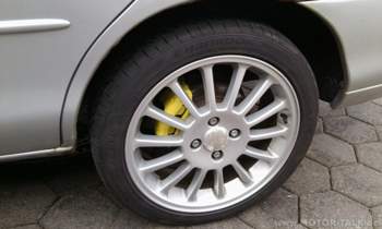

Da ich diese Woche frei habe und trotzdem jeden Morgen *rschfrüh austehen muss um die Hunde zu vesorgen, habe ich mir heute mal die Bremsenlackierung vorgenommen. Diese habe ich vor 2 Jahren mit Foliatec-Blau lackiert und dann langsam gemerkt...."verdammt, das sieht man nicht". Also heute Räder runter, Bohrmaschine mit Drahtbürstenaufsatz angeworfen und los: Als erstes habe ich die Felgenauflageflächen der Bremsscheibe hochglanzpoliert (diese Korrosionsrückstände machen das Teil ja recht uneben), danach bin ich an den Sattel gegangen um den blauen Lack abzuschleifen. Ging nicht so leicht, da wo der Lack wirkllich gut haftete habe ich nur angerauht, alles lose fliegt ja weg beim drübergehen. Danach alles mit einem mit Bremsenreiniger getränkten Tuch gereinigt, abtrocknen lassen und dann die Farbe 2x aufgetragen. Beim ersten Anstrich mehr Härter als beim zweiten, damit sich eine schöne ebene Schicht bildet. In dem Foliatec-Set ist alles drin ausser Rührstab, Tuch, Handschuhe und natürlich auch kein Pinsel. Es steht drauf "Ausreichend für 4 Sättel", ich habe aber wie damals beim blauen Set nur ca. die Hälfte verbraucht.
Pro Rad habe ich ca 75min gebraucht, also ein kompletter vormittag Arbeit, aber das Ergebnis kann sich sehen lassen!

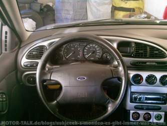

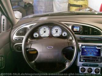

Ich habe mir einmal ein paar Gedanken gemacht, wie ich noch mehr Informationen in das Cockpit integrieren könnte, besonders die Öltemperaturanzeige wäre sehr wichtig, da man bei Alumotoren ja besonders auf die Öltemperatur achten sollte um vorzeitigen Verschleiß zu mindern. Also bei den ersten beiden Bildern handelt es sich um Öldruck und Öltemperatur Anzeigen von VDO. Dann habe ich diese noch durch eine klassisches Voltmeter ergänzt, auch jeweils Fahrer und Mittenansicht. Dann habe ich einfach mal alles was ich noch gerne im Cockpit hätte ergänzt. Also angefangen mit den 3 klassischen Instrumenten über ein Navi und einen original Bordcomputer,mit den weißen Tachoscheiben bis zum 1DIN-Radio mit ausfahrbarem 7" Touchscreen:). ein Tempomat wäre auch klasse, da man dafür aber ein anderes Lenkrad braucht lassen wir das sein.
Auch habe ich vor einer Weile schon eine Fotomontage mit meinem Wagen und ST200-Felgen drauf angefertigt. Ebenfalls eines mit dem Superturismo GT von OZ. Es sind 7.5x17" mit 215/45r17 Reifen drauf. Da ich mir dadurch einen guten eindruck machen konnte (und die OZ Felgen fast 1000€ ohne Bereifung kosten) habe ich mich für die ST200 Felgen entschieden. Diese müssen nicht eingetragen werden, da es eine Standartgröße des Mondeo´s war. Dazu muss dann fast zwingend noch eine Tieferlegung 40/30 durch AP-Federn erfolgen, denn das 17" Rad ist nur 1,7cm größer im Durchmesser als meine jetzigen 15"er die mir nicht mehr so gefallen. Und da Original-Optik* immer am stimmigsten ist, wird das wohl die beste Felge sein. (außer bei den Rückleuchten:D)

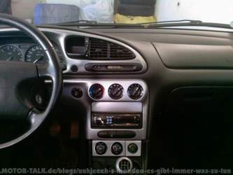

Sun Mar 13 18:42:40 CET 2011    |    uuhjeeeh    |    Kommentare (6)    |   Stichworte: Ford, gt, individualisierung, innenraum, lackierung, mondeo, silber, styling, tuning, v6
Hier habe ich einmal alle lackierten Innenraumteile zusammengestellt, diese sind mit Original Ford Kristall-Silber aus der Spraydose lackiert und dann mit bis zu sechs Schichten Klarlack, welcher ebenso von Ford Original in Spraydosen kommt, versiegelt. Bis jetzt hält alles auch ohne das ich Kunststoffprimer benutzt habe. Original Silbern ist nur die Blende um die Armaturen und da mir das immer mehr mißfallen hat, das alles andere langweiligstes Schwarz ist, musste ich hadeln. Zu erst habe ich um kleine Akzente zu setzen die Griffeinlagen der vorderen Türen lackiert. Dann kamen um es einheitlich zu gestalten auch die hinteren Griffschalen dran. Als nächstes dann geraume Zeit Später die Blende um den Lichtschalter, bei dieser Gelegenheit habe ich auch gleich die defekte 5-Watt-Glassockelbirne getauscht. Dann die Überlegung...hhhhmmm, machste dir die affenartige Arbeit die Mittelblende zu entnehmen oder willste du weiter Augenbeleidigung vertragen...
Nein, wollte ich nicht; also Bosch ixo rausgeholt (mini-Akkuschrauber) um losgelegt. Nach etwas 1 Stunde und mindesten 817 Flüchen hatte ich die Blende dann in meine zerkratzten und blutigen Händen. Das Auto gibt seine Teile eben nicht ohne Tribut her, auch wenn nur für 24 std ist.:) Da hatte ich sie nun, die schwarze Blende, jetzt musste das Dingen noch abgeschliffen werden (da ist so eine Mattierung/Gummierung drauf, die muss ab) also 40 Minuten mit 400er Schleifblock (wir erinnern uns, es wird kein Primer geben, der füllern könnte) darauf herum gefidelt und dann mit Bremsenreiniger abgewaschen. Dann schön lackiert (bloß nicht zuviel draufhauen, kann ich gut) und dann Onkel Fö(h)n holen und Trocken pusten. Das dann mit Klarlack im wechsel immer wieder, die letzte Schicht lassen wir Lufttrocken vor der Heizung.
Dann kam der Einbau in den scharfzähnigen Teufelsschlund, auch Radioschacht genannt. Ich hatte Angst um meine Finger, aber die Stecker lassen sich erst einstecken wenn die Blende nach unten hinten eingeschoben ist. Also eine Hand von unten reingefummelt und von oben durch den Spalt der übrigbleibt mit einem Schraubendreher versucht die Stecker zu dirigieren: Dauer der Aktion Stecker in Klimaregler, ca. so ungefähr.....25-40 Minuten, natürlich wieder mit geschimpfe auf Ford ala "wie kann man sich nur sowas ausdenken", "Wie soll das gehen", "jetzt geh da rein, du &$/$/*)Stecker".
Dann war der Stecker drin und ich drückte die Blende in die Clipslöcher (also ehrlich gesagt schlug ich einfach mit der Faust gegen). Fehlte nur noch das Radio. Drin, Super. o_O, was sind das für 2 Schrauben.....Nooooo, es waren die Schrauben die im Radioschacht sitzen um die Blende zu stützen. Egal, das pack mer auch noch. Also Radio raus, Schrauben rein, Finger klemmen, Radio wieder rein und Zündung an. Ja, Zündung an aber Radio net? Was zur.....ahhh, stimmt ja, anmachen sollte man es auch, puuh.:D
Fazit: Ich habe es geschafft und bin stolz drauf, weil es echt Hammer aussieht, den Ascher und den Anzünderring werde ich aber wieder auf Schwarz tauschen, ist harmonischer.

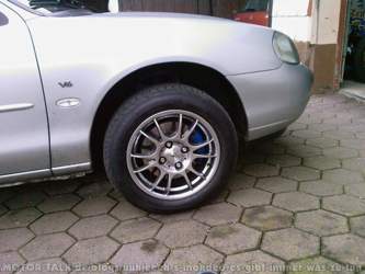

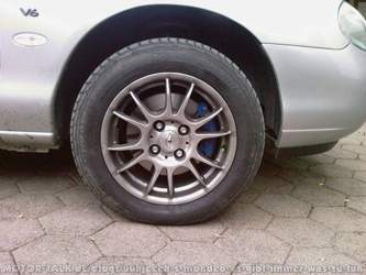

So sieht der Wagen aktuell aus. Alle Daten und noch mehr Fotos gibts im Fahrzeugprofil.:)
Einzelheiten zu dem einzelnen Änderungen könnt Ihr in den betreffenden Artikeln nachlesen.
Es wurden verändert:

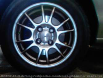

Felgen auf Com4Cars 12 Speichen in 15" mit Semperit 205/55r15 88v
Bremssättel Blau lackiert
Ansaugbrücke Blau lackiert
Innenraumverkleidungen in Wagenfarbe silber lackiert
Fußraumbeleuchtung aktiviert
6-fach Wischerintervallschalter vorne nachgerüstet
Rückleuchten Klarglas eingebaut

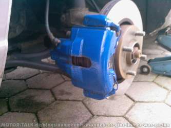

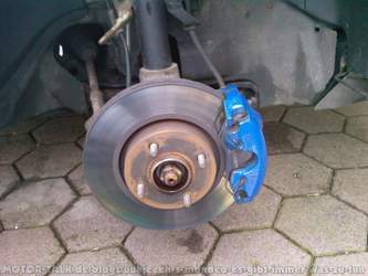

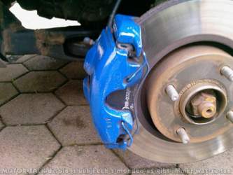

Ich habe meine Bremssättel letztes Jahr mit einem Foliatec Kit Blau lackiert. Dies ging sehr einfach und der Lack ist doch sehr widerstandsfähig. Ich habe Blau gewählt weil das am besten zu Silber passt wie ich finde. Jeder Sattel hat 3 Anstriche mit jeweils zwei Stunden abstand bekommen. Das nächste mal würde ich sie evtl. Gelb machen, aber nur vllt. ist ja kein Porsche:)
