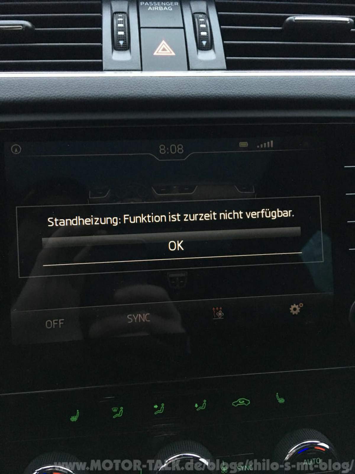

Mit zunehmender Kälte haben wir auch die Standheizung ein paar Mal genutzt.
Letzte Woche wollte ich bei Ankunft auf dem Firmenparkplatz die Standheizung neu programmieren und bekam die sehr aussagekräftige Fehlermeldung „Fehler: Standheizung“ angezeigt. Bedienen ließ sich nichts mehr (im Standheizungsmenü).
Danach funktionierte die Standheizung den ganzen Tag nicht mehr.
Am nächsten Tag bin ich dann zum Fehlerauslesen zu meinem Händler gefahren.
Die Standheizung funktionierte zu diesem Zeitpunkt wieder.
Leider war im Fehlerspeicher kein Eintrag hinterlegt 🙁.

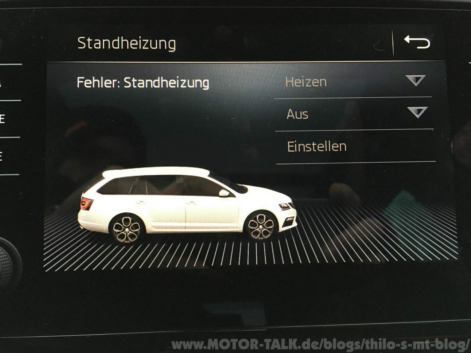

Update 15.02.2018:
Es schneit leicht (!) also geht der ACC wieder nicht 🙁 (ok, das kennen wir ja bereits).
Aber jetzt geht die Standheizung wieder einmal nicht. Vor der Abfahrt hat sie noch funktioniert, bei der Neuprogrammierung für heute Nachmittag kam dann die angehängte Fehlermeldung.
Ist die vielleicht auch an den ACC gekoppelt? Ist es ihr zu kalt? Vielleicht darf die ab Werk nicht laufen wenn es kalt ist, weil dann der CO2 Ausstoß noch größer wird? ...
Man weiß es nicht, aber es nervt 😠.

Bzgl. Standheizung:
- Die funktioniert nur, wenn der Tank nicht auf Reserve ist und wenn die Batterie genug geladen ist. Kann das evtl damit zusammenhängen?
Fri Feb 16 20:20:37 CET 2018    |    Thilo T.
@CompuKing: Danke für die Tips bzgl. der Standheizung. Aber das ist leider nicht der Fall. Dafür gibt es (mittlerweile) eindeutige Meldungen. Das betreuende AH hat wohl ein Datenpaket an Skoda geschickt und es soll ein Softwareproblem sein. Das Problem ist bekannt (Puh!).
Beim nächsten AH Besuch wird ein spezielles Reset der Systeme durchgeführt. Sind wohl bekannte Kommunikationsprobleme zwischen den verschiedenen Steuergeräten.
