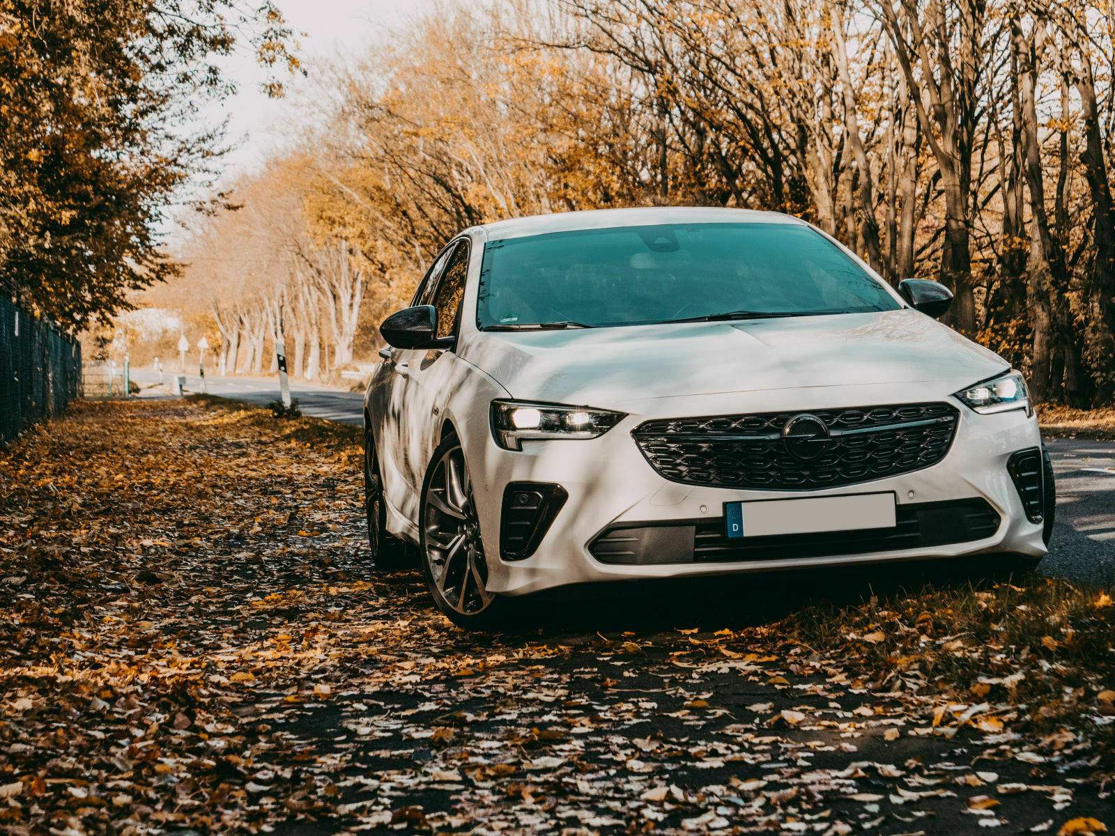

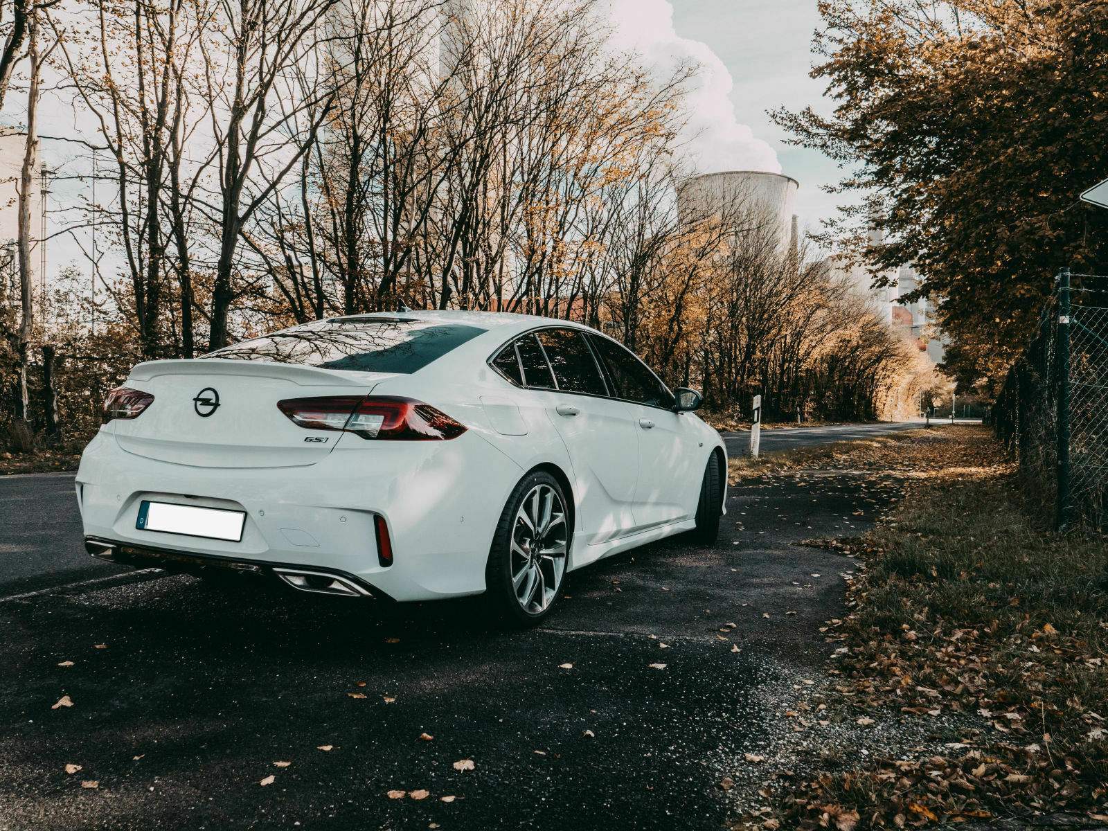

Man bestellt eine Black glossy Edition, aber die Logos auch schwarz zu machen, daran denkt Opl nicht.
Dann muss man eben selbst agieren. Dank blacklabelz erstrahlen die Logos nun in schwarz.
Die Logos wurde entchromt und lackiert. Der Einbau an der Front ist ganz leicht. Das Logo ist nur geclipst und kann mit Griff durch den Kühlergrill gelöst werden. den Rest vorsichtig abhebeln. Das Hecklogo ist geklebt und konnte mit etwas Hitze, Angelsehne und einem kleinen Plastikhebel entfernt werden.
Der Insignia Schriftzug wurde auch lackiert. Ich kann mich jedoch noch nicht entscheiden diesen zu montieren 🙂
