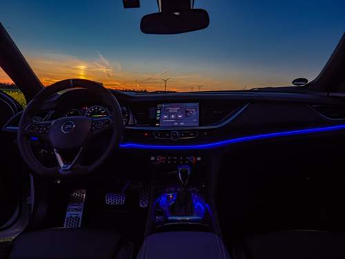

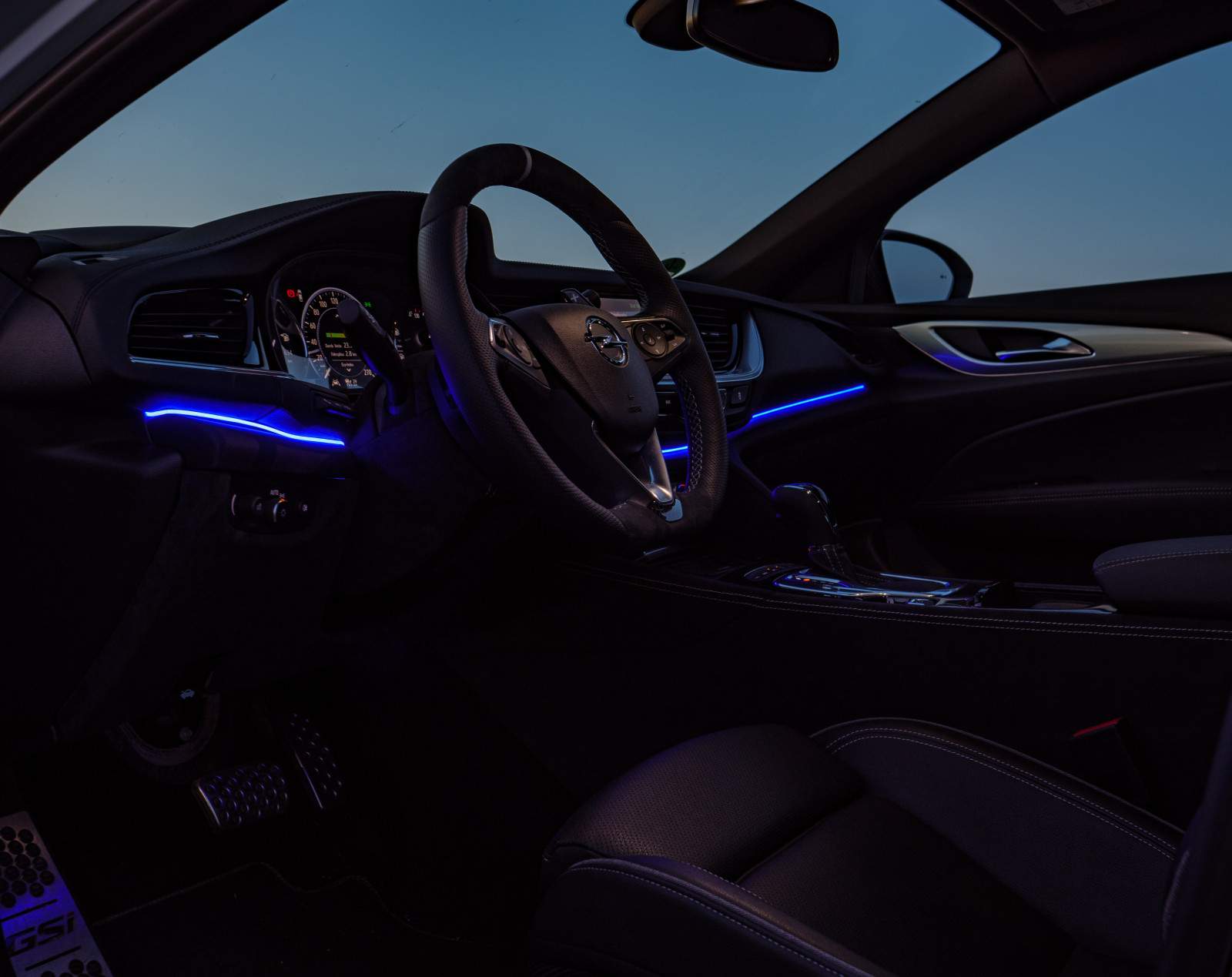

COB LED 3mm Streifen als Ambientebeleuchtung. Noch nicht perfekt, aber wird weiter dran gearbeitet.
Der Streifen wurde so geklebt, das er möglichst indirekt strahlt. An der Stelle wo ich ihn montiert habe, hat man keine Möglichkeit Ambilightschlauch zu klemmen. Daher musste etwas zum kleben her. Die Wahl fiel auf folgenden Streifen in der Farbe blau. Im ausgeschalteten Zustand ist der Streifen weiß.
Diesen Streifen gibt es in mehreren Farben und in einer breiteren Variante auch in RGB.
Wenn man nah an den Streifen ran geht sieht man die kleinen Microleds. Kann man auf den Fotos bei Aliexpess teilweise erkennen. Stört mich aber nicht, da der Streifen indirekt leuchtend verbaut wurde.
Angeschlossen würde das ganze im Sicherungskasten am geschalteten 12V, so daß der Streifen leuchtet, sobald die Zündung an ist. Ob das so bleibt, weiß ich noch nicht.
