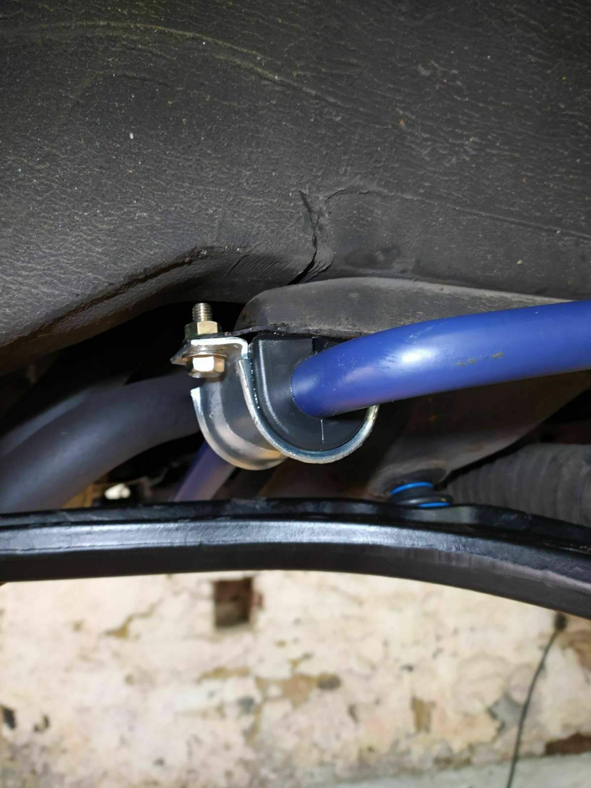

Wenn das Auto vorher keine Stabis an der Hinterachse hatte, dann fehlt nicht einfach nur die Stange... Die Aufnahmen sollte man schon auch besorgen 😉.
Wenn man die Hinterachse auf PU Tonnenlager umrüstet... Kein Ding. Wenn man die Schräglenker auf exzentrische Lager umbaut... Auch cool. Doof nur, wenn man beides machen will. Dann sind die längeren exzentrischen Schrauben leider an der Stelle, wo die höher aufbauenden Tonnenlager gerne ruhen würden.
Das hat uns erstmal ziemlich aus dem Takt gebracht... Bis Tommy einfach den Hersteller der exzentrischen Lager anruft und mich mit einer Adresse und einer Telefonnummer zum "Chris", dem Hersteller selbst, losschickt. Der zudem in der Nähe lebt und kostenlos einfach mal schnell die Teile anpasst, dass Beides zusammen geht. Sehr sehr bärtige Bande, diese E30 Szene 😎
Hier ein Rat: Wer das Beides auch vorhaben sollte: Die Schrauben einfach anders herum als Serie einstecken und die Einstellplättchen mit einem Schlitz dremeln, damit man sie später mit einem Schraubendreher einstellen kann 😉.

Damit ging es dann weiter bis zur nächsten Katastrophe. Das sehr hochwertig wirkende H&R Stabikit passte nicht an der Vorderachse.
[bild=14]
Der Stabi schleift am Reifen 😰. Also Spurplatten und Lenkwinkelbegrenzer besorgt. Zu allem Elend fehlten mir auch noch die Aufnahmen für den Stabi an der Hinterachse, da Bodo ja bisher keinen hatte 🙄
Als der Postbote dann mit den Teilen auftauchte, wurde er dank DHL Sendungsverfolgung quasi an meiner Haustüre von einer guten Freundin überfallen, damit wir ENDLICH fertig werden. Der war sicher auch sichtlich irritiert, als er an der Adresse eines Kerls von einer zierlichen Blondine abgefangen wurde 😁.
Zusammengebaut stellte sich dann aber heraus, dass H&R nicht unsauber gearbeitet hatte sondern wir Helden vielleicht den Stabi auch mal hätten zentrieren können 🙄. Fällt natürlich erst nach dem Einbau des Lenkwinkelbegrenzers auf 🙄. Zudem stimmt irgendwas mit meiner Lenkung nicht. Nach Links lässt der Wagen sich deutlich weiter einschlagen als nach Rechts. Bodo steckt voller Überraschungen.
