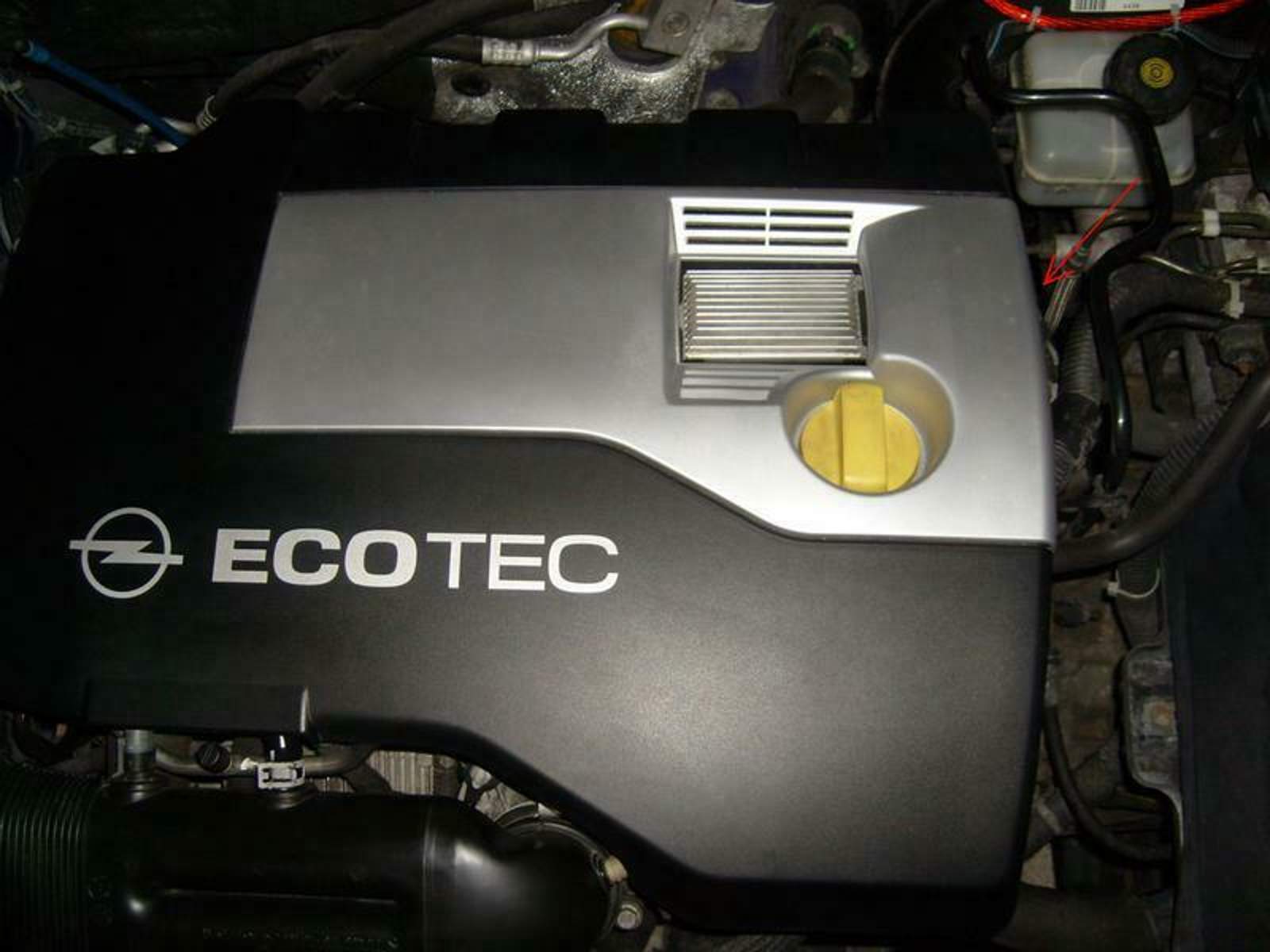

Erst mal die obere Motorverkleidung durch Abnehmen des Ölverschlusses und Lösen aus den vier Halterungen abnehmen - das AGR Ventil liegt rechts unter der Verkleidung (siehe Pfeil):
Position des AGR im MotorraumPosition des AGR im Motorraum

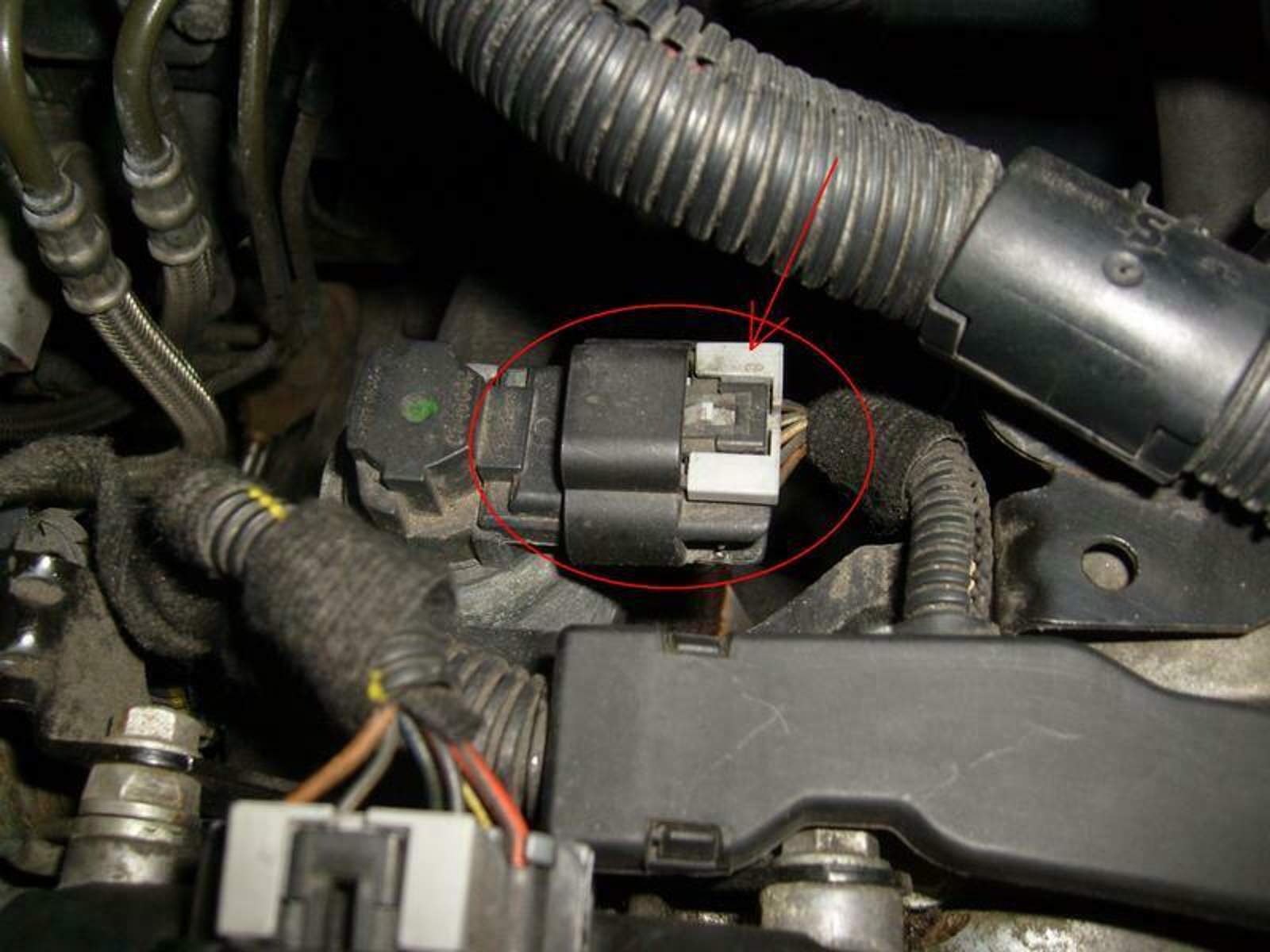

Den Stecker durch Entfernen des Sicherungsclips abnehmen und darauf achten, dass der graue Clip nicht verloren geht:
AGR SteckerAGR Stecker

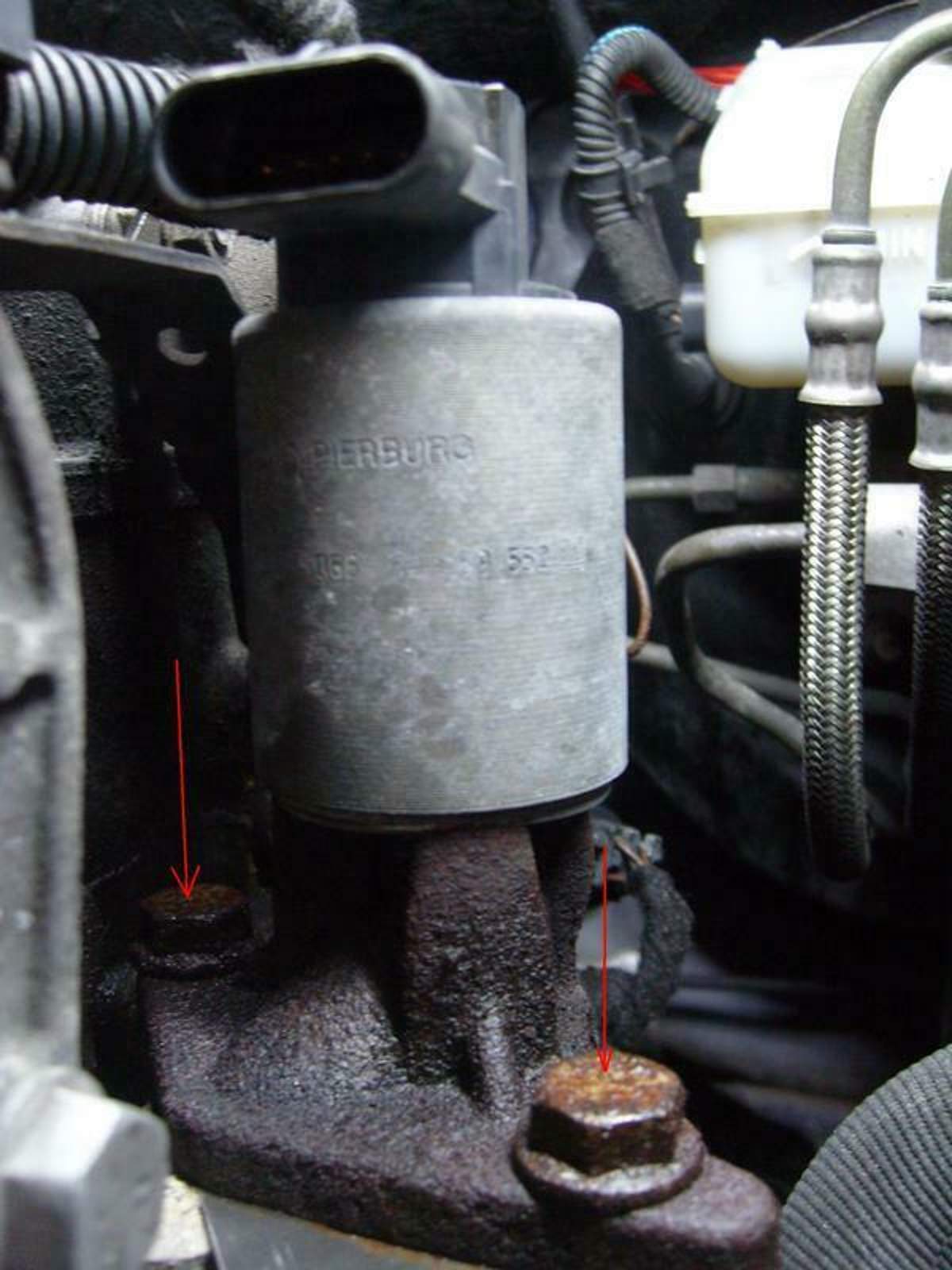

AGR Ventil:
AGR VentilAGR Ventil

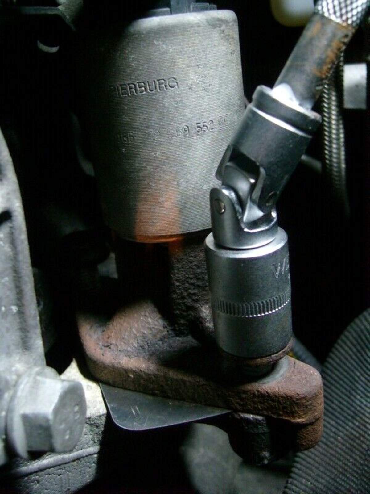

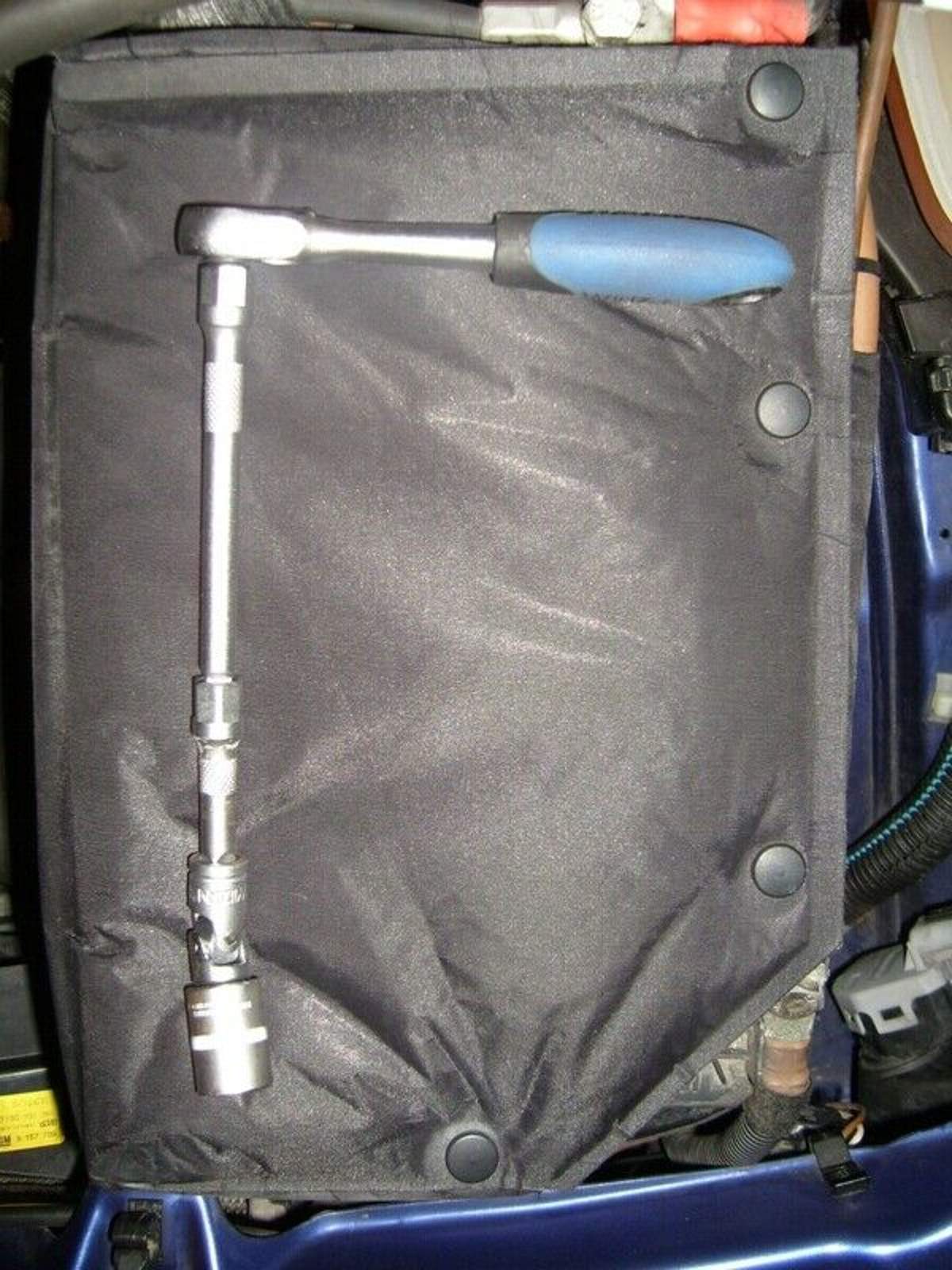

Die beiden markierten Schrauben mit etwas Rostlöser einbalsamieren und mit einer 13er Nuß und am besten kleiner Knarre mit langer Verlängerung und Gelenk lösen..
.. Werkzeug:
WerkzeugWerkzeug

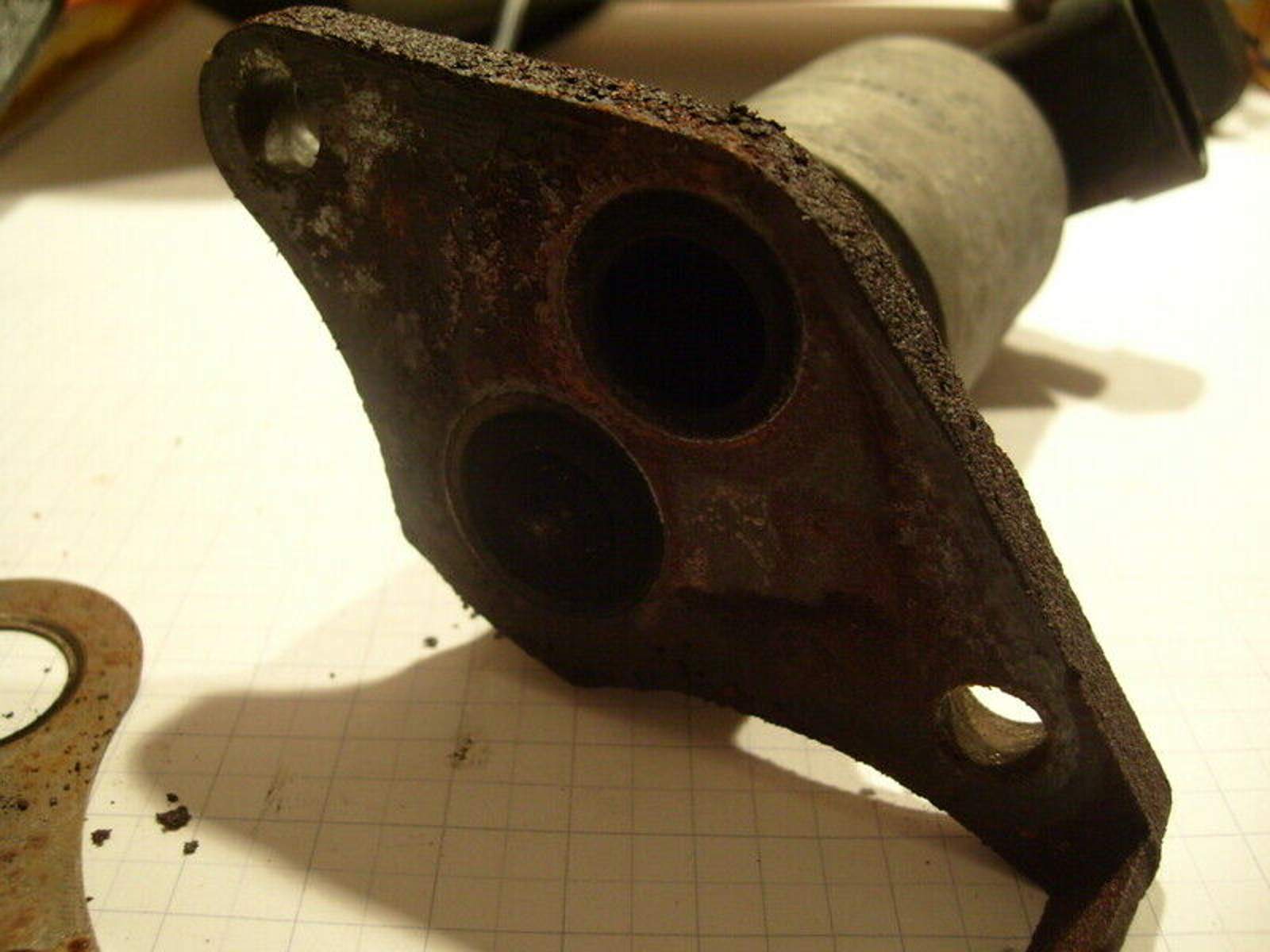

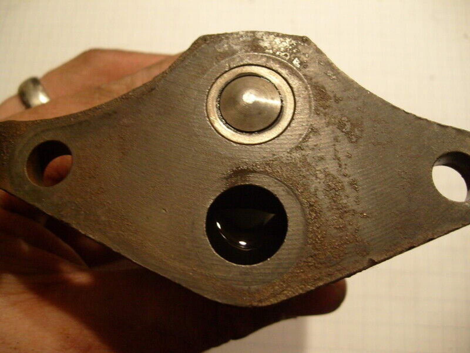

Ausgebautes, verschmutztes AGR Ventil:
Verschmutztes AGR VentilVerschmutztes AGR Ventil

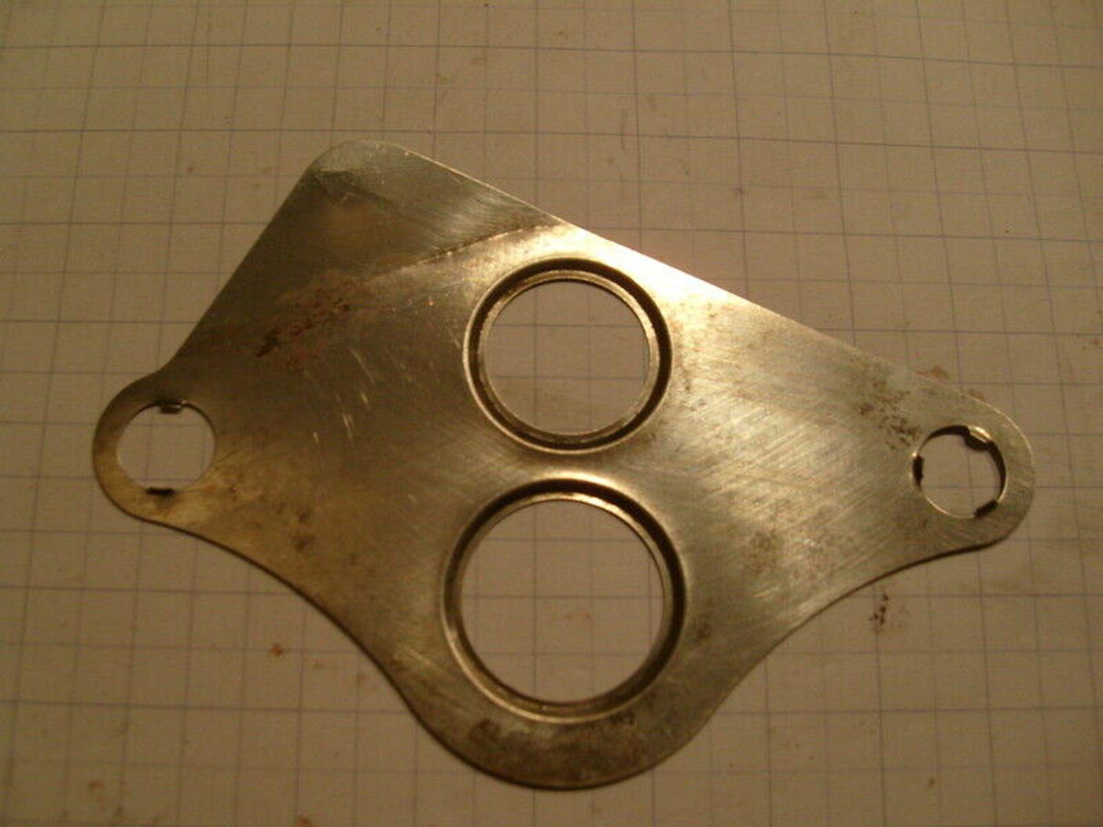

Achtung: Dichtung nicht verlieren und gleich mitsäubern.
Am besten mit einer Messingdrahtbürste und Bremsenreiniger:
DichtungDichtung
Anschließend auch die Dichtflächen am AGR Ventil und am Motorblock reinigen (ebenfalls mit Messingdrahtbürste und einem Lappen mit Bremsenreiniger).
Zur Reinigung der Kanäle in den auf dem folgenden Bild unten zu sehenden Kanal mit Bremsenreiniger füllen und über Nacht "einweichen" lassen:
ReinigungReinigung
Danach mit Druckluft ausblasen und den Kolben (im Bild oben) und die Federn inkl. Dichtungen mit Silikonöl ölen. Wenn das erledigt wurde, kann das AGR Ventil wieder eingebaut werden.
