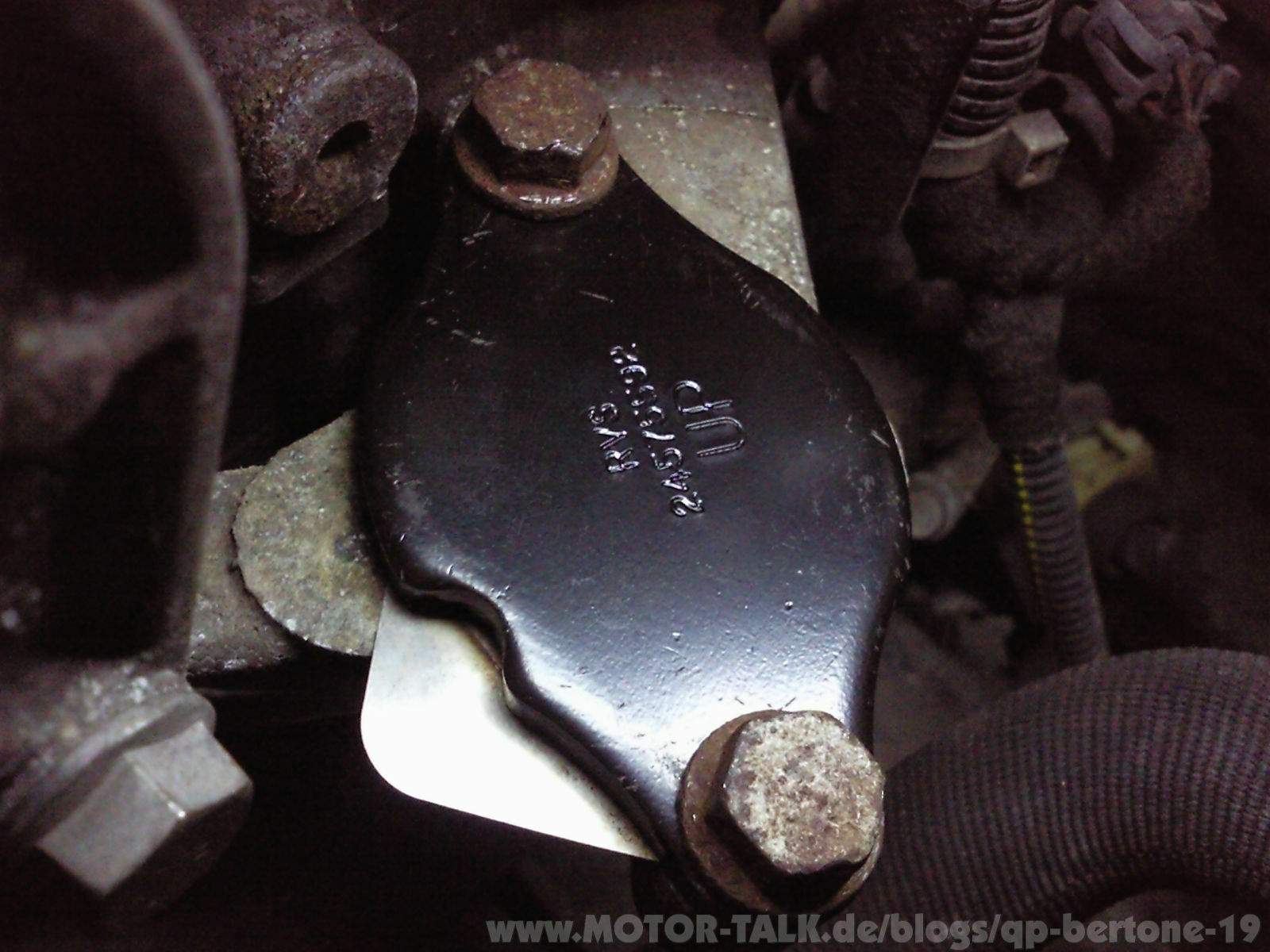

Einbau:

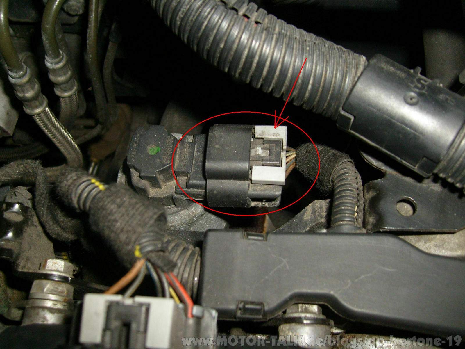

Dichtung wieder auflegen, den Blinddeckel auflegen und mit den beiden Schrauben vom AGR-Ventil befestigen.
Einbau
[bild=1]
Nach anziehen der beiden Schrauben den Stecker am Kabelbaum mit einem Kabelbinder (möglichst mit Kontakten nach unten, damit sich keine Feuchtigkeit sammeln kann) fixieren.

Blinddeckel (eingebaut)

Ist es denn überhaupt notwendig unter diesen Blinddeckel vom GM die Dichtung vom AGR-Ventil zu setzen?
Würde der Blinddeckel die beiden Löcher nicht sogar besser abdichten ohne diese Metalldichtung?
Grüße Ravernwest
Thu Dec 13 13:13:19 CET 2018    |    QP_Bertone_19
die Dichtung muss jedenfalls unter den Blinddeckel, weil:
- Bestandteil der Feldaktion und nur so legal
- ansonsten Abgase nach außen bzw. den Motorrsum gedrückt werden
Grüße, Bastian

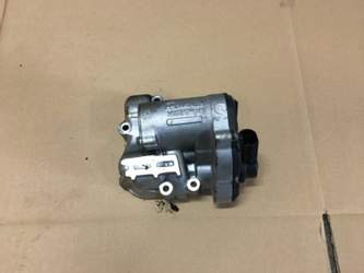

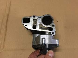

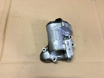

Servus ich hätte ein paar Fragen dazu.
1. Würde das auch bei einem opel zafira b 1.7 cdti Bj 2009 Funktionieren? Motor nr müsste Z 17 DTJ sein.
Und 2. Kann man das mit dem Tech 2 selber machen?

Sat Oct 30 08:18:56 CEST 2021    |    cdti19
Ist es eigentlich notwendig, den Blinddeckel gegen das AGR auszutauschen? Genügt es nicht, einfach den Stecker am AGR abzuziehen? Ist der Stecker abgezogen, ist das AGR doch ohnehin geschlossen, hat also die gleiche Wirkung wie ein Blinddeckel.
Jo.
Sat Oct 30 08:41:56 CEST 2021    |    QP_Bertone_19
@Andy211080 Ja, Deine Motornummer liegt im Bereich der umrüstbaren Motoren der Feldabhilfe.
@cdti19 Ja, grundsätzlich ja. Aber: 1. geht dann früher oder später die MKL an und 2. ist es nicht legal.
