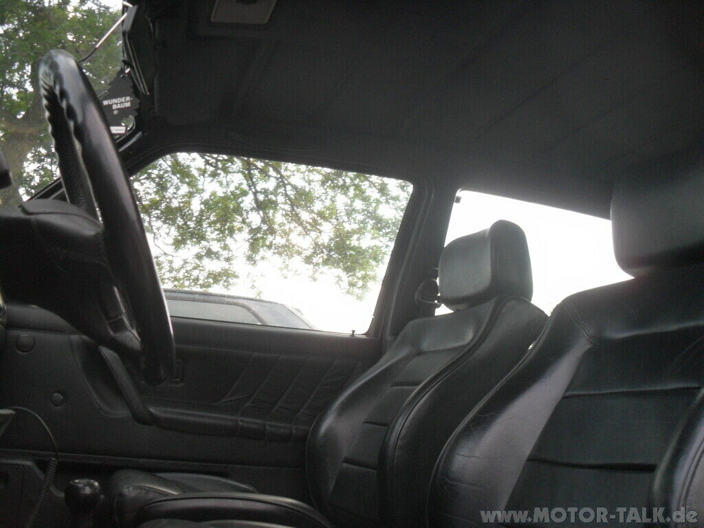

- Schwarze Lederausstattung + schwarzen Dachhimmel verbaut

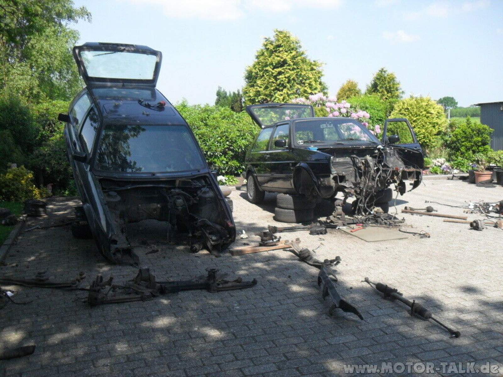

Also hielt ich ausschau nach einem geeignetem Spender für ein neues Aggregat. Wie es der Zufall so wollte, fand ich auch einen quasi perfekten Spender. 90er Edition One mit Front- und verdammt schlecht gemachtem Heckschaden. Die begehrten Teile wie die Siglachrome-Scheiben, die Ausstattung und die Verbreiterungen leider schon abgebaut. Aber, das große Plus: Nachweisbare ~72.000km. Also 500€ in die Hand genohmen und gekauft.
An dem langen Pfingstwochenende, wurde dann der Umbau durchgezogen. Bei perfektem Wetter, konnten mein Onkel und ich 3 Tage im freien arbeiten. Besser ging es nicht. Der Umbau war durch die fehlenden elektrischen Benzinpumpen recht aufwendig. Der komplette Tank + Heckkabelbaum wanderten in meinen 1.6er PN Pasadena. Außerdem musste das Kreuzgelenk der Lenkung getauscht werden, da mein Golf bis dato keine Servo hatte. Der Spender schon 🙂 .
Das eigentliche umsetzen des Motors klappte sehr gut. Dank eines Motorkrans, welchen ich freundlicherweise von meinem Arbeitgeber ausleihen durfte.

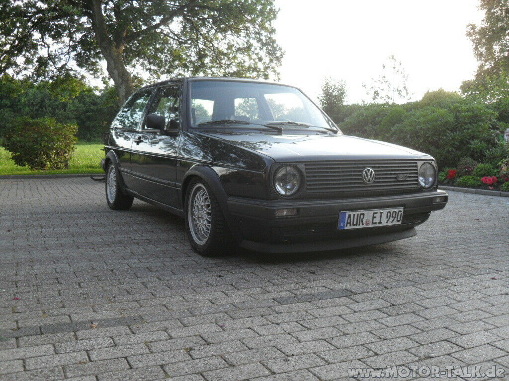

Um die äußerliche Optik ein wenig aufzuwerten, hatte ich mich beschloßen das Gewindefahrwerk vorne noch etwas tiefer zu drehen. Gesagt getan. Also nochmals ca. 4cm in den Keller. Leider waren die Vorderräder durch den Tiefgang bei vollem Einschlag nun ziemlich heftig am schleifen. Daraufhin wurden die Kotflügel in G60-Manier ausgeschnitten. Radhausverbreiterungen vom Vorfaceliftmodell rauf und schon hatte ich wieder genügend Platz im Radhaus.

In dem Spender war die typisch blaue Edition Ausstattung leider nicht mehr vorhanden. Die Türpappen stammten vermutlich von einem frühen GT und waren in schlechtem Zustand. Die Bestuhlung gefiel mir allerdings sehr gut. Schwarze Ledersitze vorne + eine geteilte Lederrückbank in recht gutem Zustand 🙂 . Um die Ausstattung zu kompletieren fehlten mir also nur die Türpappe. Diese konnte ich von einem Forenuser hier ergattern. Vielen dank an dieser Stelle an Dodo 🙂 .

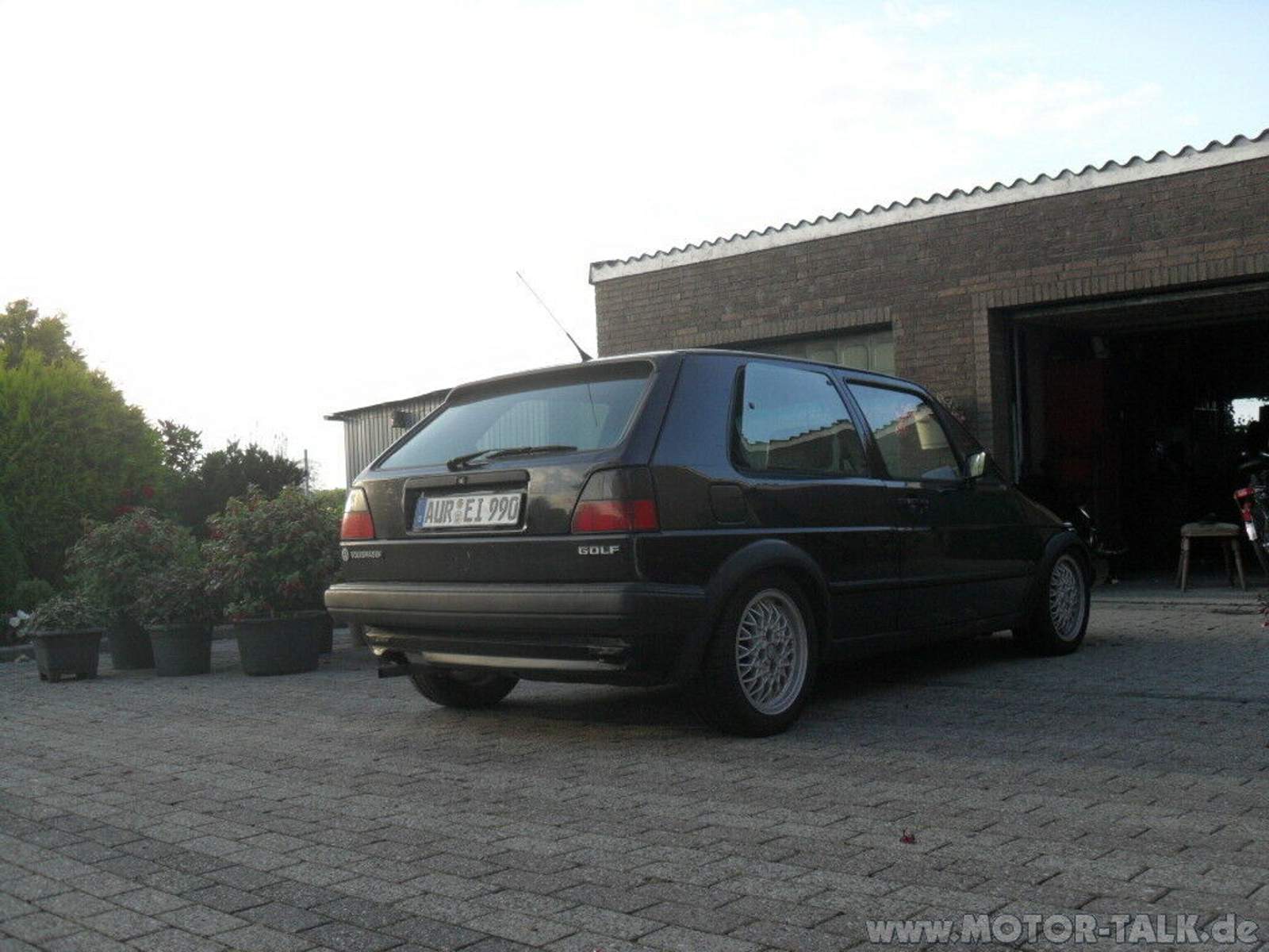

Da lag es nah, meinen Golf mit Dreiecksfensterntüren auszurüsten. Also besorgte ich mir zwei solche VFL Türen (An dieser Stelle ein Dank an oneedition), um diese lackieren zu lassen und zu verbauen. Doch dann kam die Überlegung, meine vorhandenen Türen umzubauen. Durch die Verwendung der alten Türen, wären nähmlich Kosten fürs Lackieren aufgetretten und außerdem hätte ich meine elektrischen Fensterheber nicht mehr benutzen können.
Also wurde eine Tür aus meinem Spenderfahrzeug ausgebaut und für Versuchszwecke "misshandelt". Vorne das Dreickeck rausgeflext, das Blech in diesem Bereich etwas umgedengelt und schon war das gröbste getan. Die untere Befestigung für die Strebe, welche das Dreiecksfenster in Posistion hällt, war zum Glück bei den neueren Türen noch vorhanden. Die obere Befestigung besteht lediglich aus einem kleinem Loch gepaart mit einer Blechschraube. Also auch kein Problem.
Die befestigung der Scheiben an den EFH bereitete mir da schon mehr Kopfzerbrechen. Die Leiste, welche im unterem Bereich der Scheiben ran geklemmt ist und die Scheiben mit dem Heber verbindet musste getauscht werden. Der Lochabstand ist anders. Und diese Leisten sitzen verdammt fest auf den Scheiben. Ein wenig Kraftaufwand und Angstschweiß auf der Stirn später, war aber auch diese Arbeit getan. Und damit war der Umbau nahezu abgeschloßen. Nur noch 3 Löcher in die Außenhaut der Tür gebohrt um den Spiegel zu befstigen und fertig ist der "oldschool-look" 😎 . Die Spiegel waren übrigens ein Schnäpchen, welches ich auf Ebay geschoßen hab. Die stammen vom Carat und sind elektrisch verstell- und beheizbar.

Kurz und knapp: Seeeehr schön gemacht! "Mir gefällt das" 😁 Und die Pappen haben auch ihren zweiten Frühling erlebt, bei jemandem, der es zu schätzen weis. 🙂 Weiter so, Plattfuss!

Als Ex Golf MJ85 Fahrer und spätererer MJ88 GT Fahrer kann ich den Hang zu den Dreiecksfenstertüren und den weit hinten montierten Aussenspiegeln nicht nachvollziehen 😁
Hast Du an der Spiegelbefestigung die Verstärkungswinkel im Innern der Tür auch montiert? Nicht dass die Spiegel jetzt nur an dem Türblech dran halten und "flattern"
Mon Jul 16 10:31:19 CEST 2012    |    _Plattfuss_
Nunja, das ist wohl geschmackssache. Ich sehe durch die weit hinten montierten Spiegel keinen nachteil, ich sitz aber auch immer auf Anschlag hinten/unten 😁 .
Nein, (noch) habe ich da keinen Winkel reingesetzt. Das besagte Flattern tritt erst irgendwo bei 140km/h auf. Mal gucken, wenn ich mal wieder Zeit und Lust habe, werde ich da evtll was nacharbeiten.

Bei der Lederausstattung kann man schon neidisch werden🙂

das bild vom ausschlachten gefällt mir am besten das zeigt das man nicht immer eine halle sondern nur einen
großen hof und gutes wetter braucht 😁

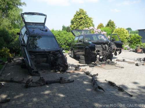

Das erste Bild ist mal der Hammer. Alter, womit hast Du das Schlachtfahrzeug hinten aufgebockt 🙂 ? Ich finds jedenfalls klasse, top Arbeit unter erschwerten Bedingungen.
Tue Jul 17 23:17:33 CEST 2012    |    _Plattfuss_
Danke für die Kommentare 🙂
@16V Fire&Ice: Siehe Anhang 🙂
