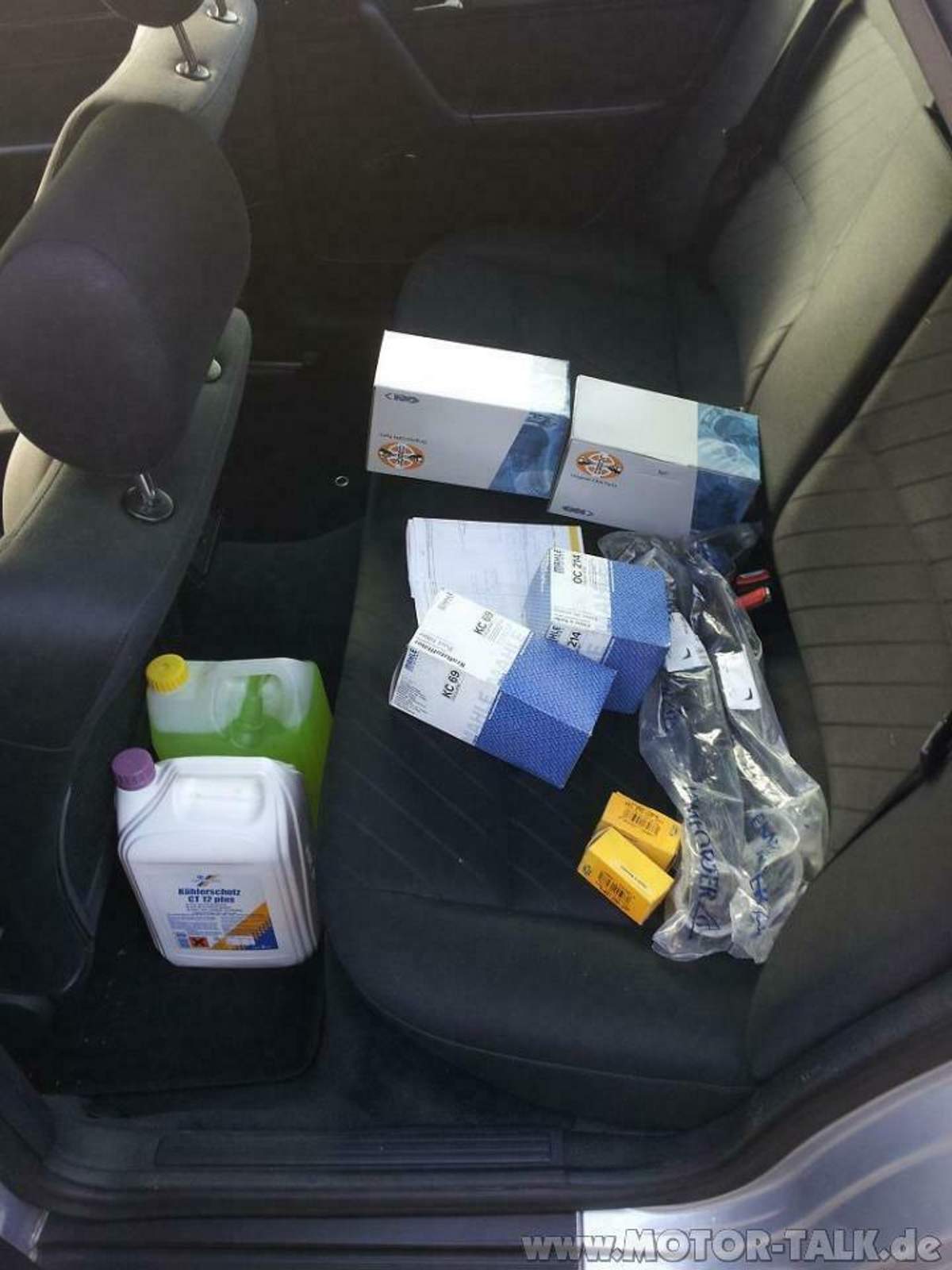

so jetzt will ich mal über meine ersten Handgriffe am Audi berichten
Alte Lasten
Nach einer kurzen Durchsicht habe ich einige Mängel entdecken können.
U.a.:
- Antriebswellen-Manschetten Li + Re außen stark porös
- Querlenkerbuchsen Li + Re stark ausgeschlagen
- Handbremse Re. stellt sich nach Betätigung nicht zurück
- Kühlwasser sieht aus wie Abwasser aus einer Großküche
- Wagenheberaufnahme hi. re. lose
Also ging es ans Teile besorgen und einbauen. Komplette Lemmförder-Querlenker und die Antriebswellen-Manschetten waren nach einem verschwitztem Samstag-Nachmittag eingebaut. Die alten Querlenker haben sich echt gut gegen den Ausbau gewehrt. Aber letztendlich hab ich gewonnen 🙂 .
Unter der Wagenheberaufnahme habe ich leichten Rostansatz gefunden. Gleich beseitigt und versiegelt.
Das Kühlwasser wird in den nächsten Tagen gewechselt.
Die Handbremse bleibt bis zum nächsten Tüv ungenutzt. Ich bin Ostfriese... Was soll ich also mit ner Handbremse 😕😁 .

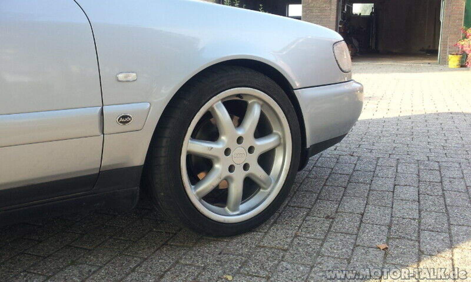

"Kleider machen Leute, Felgen machen Autos"
Ich war mit den verbauten 7 x 17 Audi Avus Felgen eigentlich sehr zufrieden. Allerdings waren beim Kauf Winterreifen auf den Alus.
Also wollte ich einen Satz A8 Boleros in 8 x 18 in Ruhe aufbereiten, lackieren und dann montieren.
Allerdings musste es jetzt doch sehr schnell gehen und die Boleros kamen mit dem altem, zerkratztem Lack aufs Auto.
Warum 😕
Ich musste feststellen, dass der Reifen von den 7 x 17 vorne rechts an der Innenseite ziemlich angegriffen war. Er ist bis auf den Draht der Karkasse aufgeschlitzt 😰 .
Ich kann mir beim besten Willen nicht vorstellen, dass er von mir aufgeschlitzt wurde. Ich habe abzulut keine Schleifgeräusche gehört und auch an dem Spurstangenkopf ist rein gar nichts zu sehen.
Nja egal.
Nun sind auf jedenfall die besagten 8 x 18 A8 Boleros verbaut. Effektive ET an der VA:33 und HA:28. Reifen: Conti Sport Contact 2 in 225/40-18.
Ich finde die Felgen passen echt sehr gut zu meinem Audi. Schön satt gefülltes Radhaus und nicht zu protzig. Oder was meint ihr 😕
Das wars ersmal 🙂

ich persönlich finde die Räder / Felgen eine Nummer zu groß. Ist aber Geschmacksache. Da die Felgen aber relativ dezent sind ist es noch ok. Ich finde deine Frage aber berechtigt, denn gerade Felgen machen einen Wagen entweder nett anschaubar und stimmig - oder aber das Gegenteil tifft zu - dann wirkt so etwas sehr schnell sehr prollig.
Aber gut - ich bin absolut kein Tuningfreund ( ziemlich egal bei was - selbst diese weißen Blinker finde ich meist schon zu viel ) und deswegen vermutlich diesbezüglich kein besonders guter Ratgeber / Ansprechpartner.
