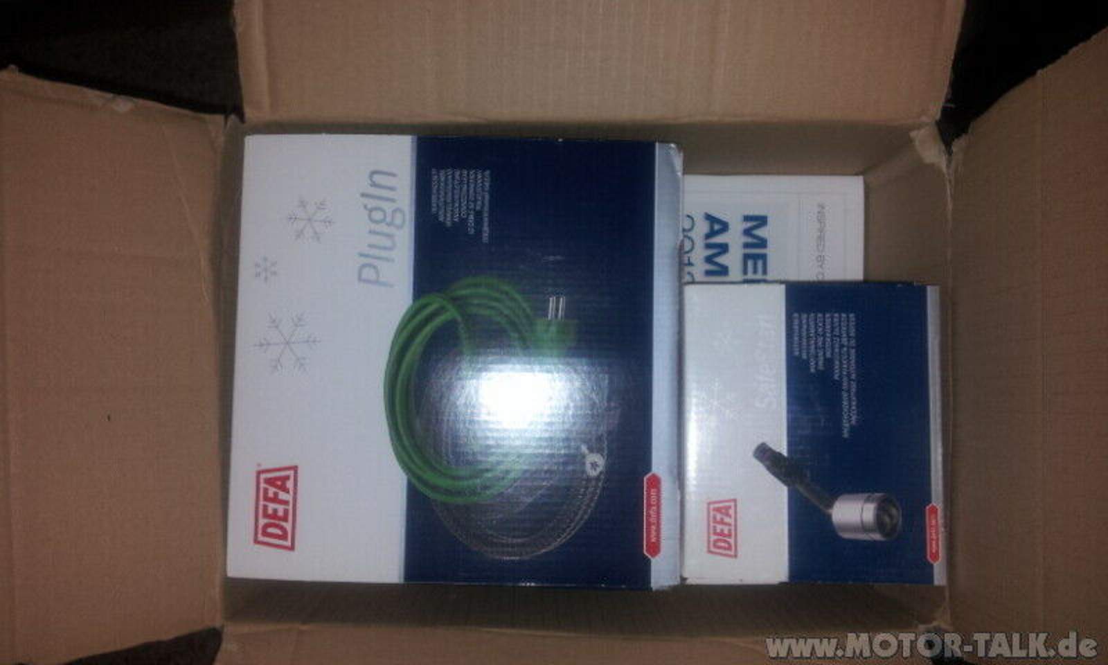

Ich wollte ursprünglich einen C4 mit Standheizung. Aber da ist das Angebot leider sehr rar. Also was tun??
Standheizung nachrüsten? Ich habe mir ein paar Preise eingeholt. Von 500€ ohne Einbau bis 2000€ mit Einbau und allem Pi-Pa-Po war alles dabei. Aber unterm Strich war mir dass alles zuviel Geld.
Dann bekamm ich den Tipp, dass es eine annehmbare Alternative gibt.
Und zwar das "WarmUp System" von Defa. Das ist eine Heizspirale, welche direkt in den Wasserkreislauf eingebaut wird. An eine Steckdose angeschlossen, wird das Kühlwasser vorgewärmt.
Klingt einfach. Ist es auch. Der Einbau erwies sich allerdings als, sagen wir mal "nicht so einfach".
Die Heizspirale wird anstelle eines "Froststopfens" eingesetzt. Und zwar auf der rechten Motorseite. Zwischen Turbolader und Motorblock.
Der Froststopfen erwies sich allerdings als sehr hartnäckig, was den "Ausbau" anging. Es hat einige Schweiß- und auch Blutstropfen und auch Nerven gekostet, dass Ding raus zu bekommen. Man kommt von unten nur sehr bescheiden an das Teil ran. Von oben quasi gar nich. Irgendwann hat er aber dann verloren und ich hatte ihn draußen.
Heizspirale rein, Kabel verlegt und Kühlsystem auffüllen und entlüften. Fertig!

Tag 2 ( Mit 45min Heizung )
Außentemperatur: 15°C
Wassertemperatur: 34°C
Nach 3km Fahrt: 76°C (!!)
Nach 10km Fahrt: 90°C
Also, funktioniert. 😎.
Fazit: Die Defa WarmUp kann zwar keine "richtige" Standheizung ersetzen, da Sie nur einen Teil des Kühlwassers erhitzt, allerdings hat Sie auch ein paar Vorteile:
- Anschaffungskosten: ~150€
- Keine Belastung der Fahrzeugbatterie
- Keine Abgasse, Stichwort Tiefgarage etc
Ich kann Sie deshalb nur weiter empfehlen. Die Qualität scheint mir sehr gut zu sein und auch der Lieferumfang kann sich sehen lassen ( Befestigungsmaterial etc )
