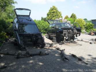

Kurz vor Pfingsten war es soweit. Mein PN lief zwar noch, wurde aber aufgrund von mangelnder Kompresion für klinisch tod erklärt. Nahezu jeder NZ lief besser wie mein 1.6er.
Also hielt ich ausschau nach einem geeignetem Spender für ein neues Aggregat. Wie es der Zufall so wollte, fand ich auch einen quasi perfekten Spender. 90er Edition One mit Front- und verdammt schlecht gemachtem Heckschaden. Die begehrten Teile wie die Siglachrome-Scheiben, die Ausstattung und die Verbreiterungen leider schon abgebaut. Aber, das große Plus: Nachweisbare ~72.000km. Also 500€ in die Hand genohmen und gekauft.
An dem langen Pfingstwochenende, wurde dann der Umbau durchgezogen. Bei perfektem Wetter, konnten mein Onkel und ich 3 Tage im freien arbeiten. Besser ging es nicht. Der Umbau war durch die fehlenden elektrischen Benzinpumpen recht aufwendig. Der komplette Tank + Heckkabelbaum wanderten in meinen 1.6er PN Pasadena. Außerdem musste das Kreuzgelenk der Lenkung getauscht werden, da mein Golf bis dato keine Servo hatte. Der Spender schon :) .
Das eigentliche umsetzen des Motors klappte sehr gut. Dank eines Motorkrans, welchen ich freundlicherweise von meinem Arbeitgeber ausleihen durfte.
Die vordere Bremsanlage blieb vorerst unberührt. Die Bremssättel sind die gleichen wie beim GTI. Nähmlich die VW2. Ich muss nur noch die innenbelüfteten Scheiben reinsetzen.
Hinten sah es anders aus. Die komplette Hinterachse wurde getauscht. Samt Scheibenbremsen und Bremskraftregler. Beim Hauptbremszylinder und Bremskraftverstärker wurde das gleiche getan.
Zu guter Letzt habe ich dann noch den Motorkabelbaum, das Steuergerät und den Tacho getauscht. Die Abgasanlage blieb hinterm Kat ersteinmal unberührt. Leider wurde der Spender seiner 16V Aga vorm Kauf beraubt. Da muss ich also noch nacharbeiten.

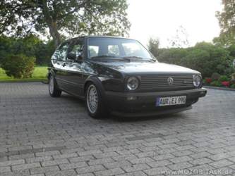

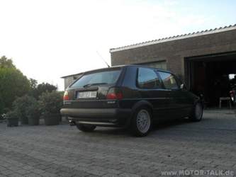

Tiefenrausch:
Um die äußerliche Optik ein wenig aufzuwerten, hatte ich mich beschloßen das Gewindefahrwerk vorne noch etwas tiefer zu drehen. Gesagt getan. Also nochmals ca. 4cm in den Keller. Leider waren die Vorderräder durch den Tiefgang bei vollem Einschlag nun ziemlich heftig am schleifen. Daraufhin wurden die Kotflügel in G60-Manier ausgeschnitten. Radhausverbreiterungen vom Vorfaceliftmodell rauf und schon hatte ich wieder genügend Platz im Radhaus.

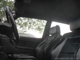

Lederausstattung:
In dem Spender war die typisch blaue Edition Ausstattung leider nicht mehr vorhanden. Die Türpappen stammten vermutlich von einem frühen GT und waren in schlechtem Zustand. Die Bestuhlung gefiel mir allerdings sehr gut. Schwarze Ledersitze vorne + eine geteilte Lederrückbank in recht gutem Zustand :) . Um die Ausstattung zu kompletieren fehlten mir also nur die Türpappe. Diese konnte ich von einem Forenuser hier ergattern. Vielen dank an dieser Stelle an Dodo :) .

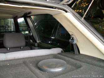

Klare Sicht ?
Heute habe ich noch die Front- und Heckscheibe aus dem Spender in meinen Golf gesetzt. Der vorhandene Heckspoiler und der Grünkeil in der Frontscheibe trieben mich zu diesem Umbau. Am Scheibenrahmen vorne entdeckte ich Rost. Dieser war zum Glück nur oberflächig und konnte mit einfachen Mitteln entfernt werden.
