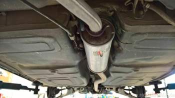

Zuerst erstmal die schlechten Nachrichten, scheinbar ist der Wagen mal aufgesetzt.
Dabei ist der Auspuffhalter auf Höhe des Mitteltopfes ausgerissen :/
Nunja könnte schlimmer kommen.
Der Unterboden zeigt sich bisher immer noch sehr gut und hat keine Durchrostungen.
