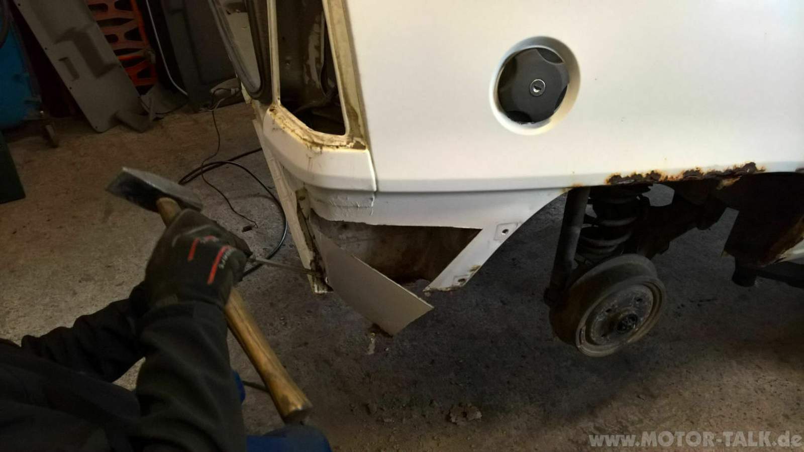

So der Kampf gegen den Rost beginnt!
Zunächst wurde alles abmontiert, d.h. Rad und Stoßstange runter, Zierleiste weg.
Danach war das ganze Übel zu erkennen, fast zumindest...
Zunächst Schweißpunkte aufbohren und die Seitenwand vom Innenradkasten trennen.
Die gleiche Arbeit bei der Endspitze, die im großen und ganzen eh komplett weggeflext wurde.
Der Innenradkasten ist leider auch schon gut mit Rost versorgt, so dass hier großzügig geschnitten und anschließend nachgebaut wird.
Leider sind wir heute nicht weiter gekommen, außer der Demontage von einigen Kleinigkeiten.
=> Rückleuchten, GSi-Heckspoiler, Aussenspiegel und ein Teil der Kofferraumverkleidung
Morgen geht's wieder weiter, hoffentlich etwas schneller...
Endspitze entfernt
Endspitze entfernt
