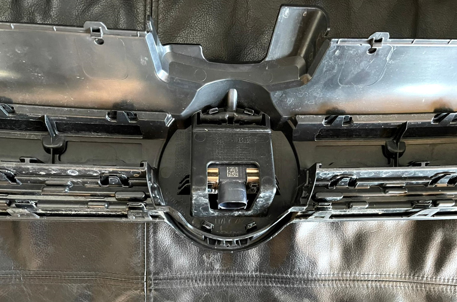

Hat man ein für pACC nicht geeignetes Radar-Modul, muss das getauscht werden. Beim Golf 7 Facelift ist der Tausch recht einfach, da man dazu nur den Grill mit dem Emblem abnehmen muss und der Sensor geklipst ist. Ansonsten muss die Frontschürze abgenommen werden, um an das unten sitzende Modul zu kommen.

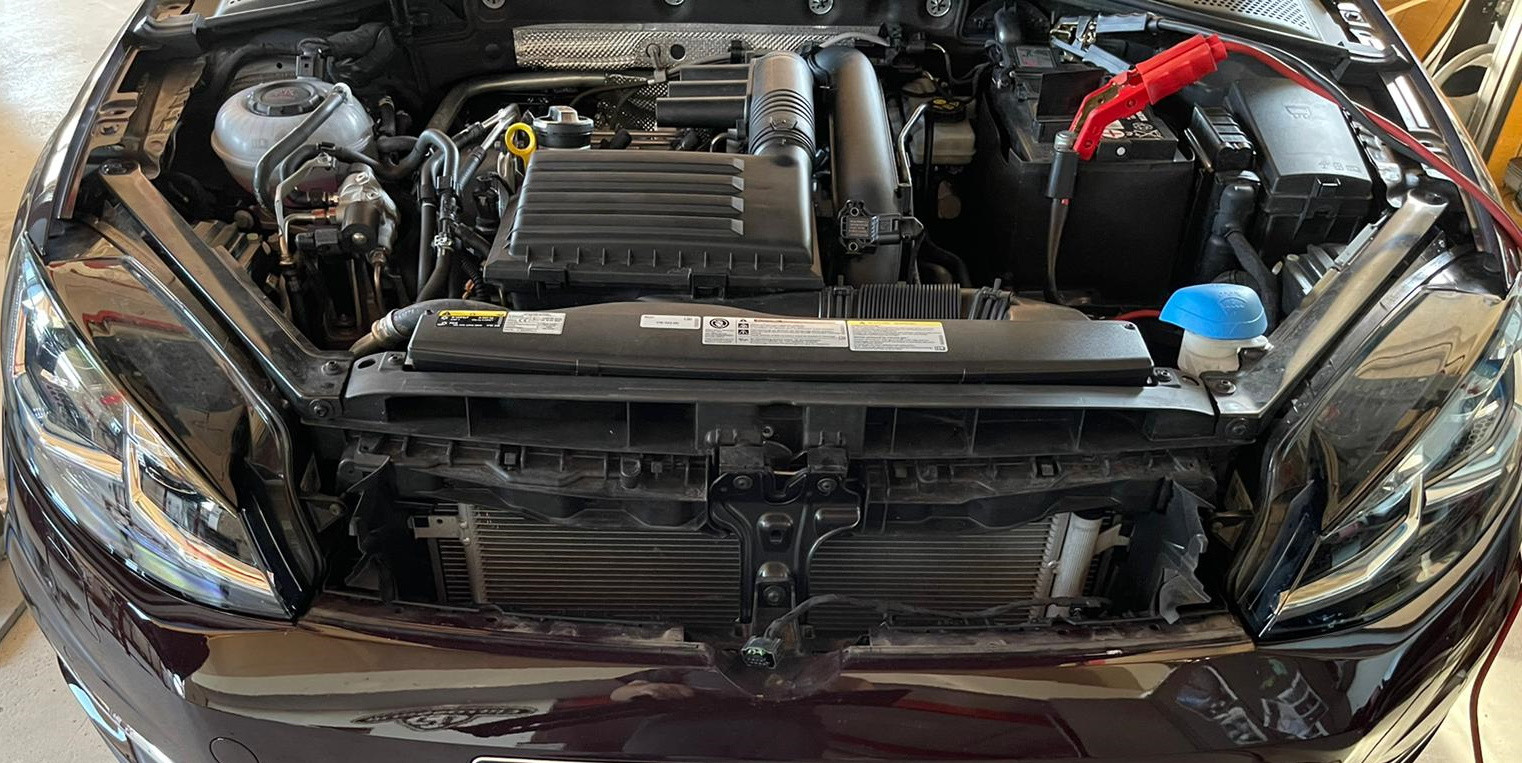

Ausgebauter Grill mit Radar im Emblem ...... Eingeklipstes Radar-Modul im Emblem

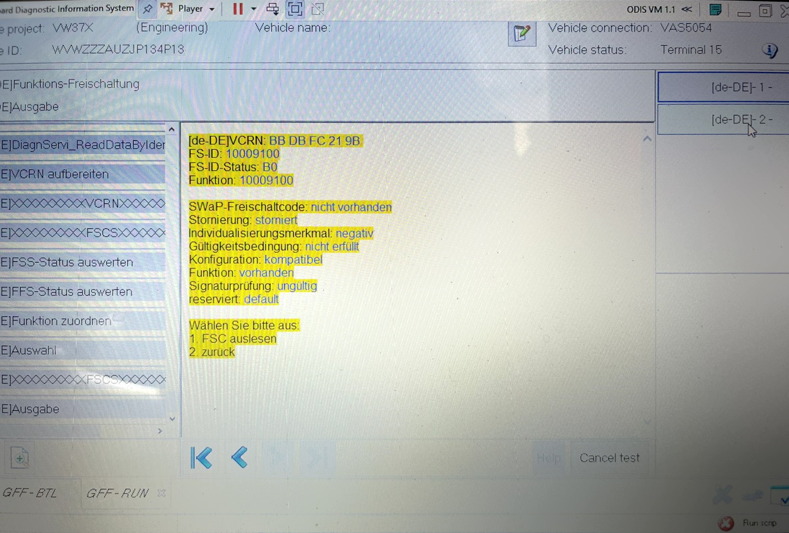

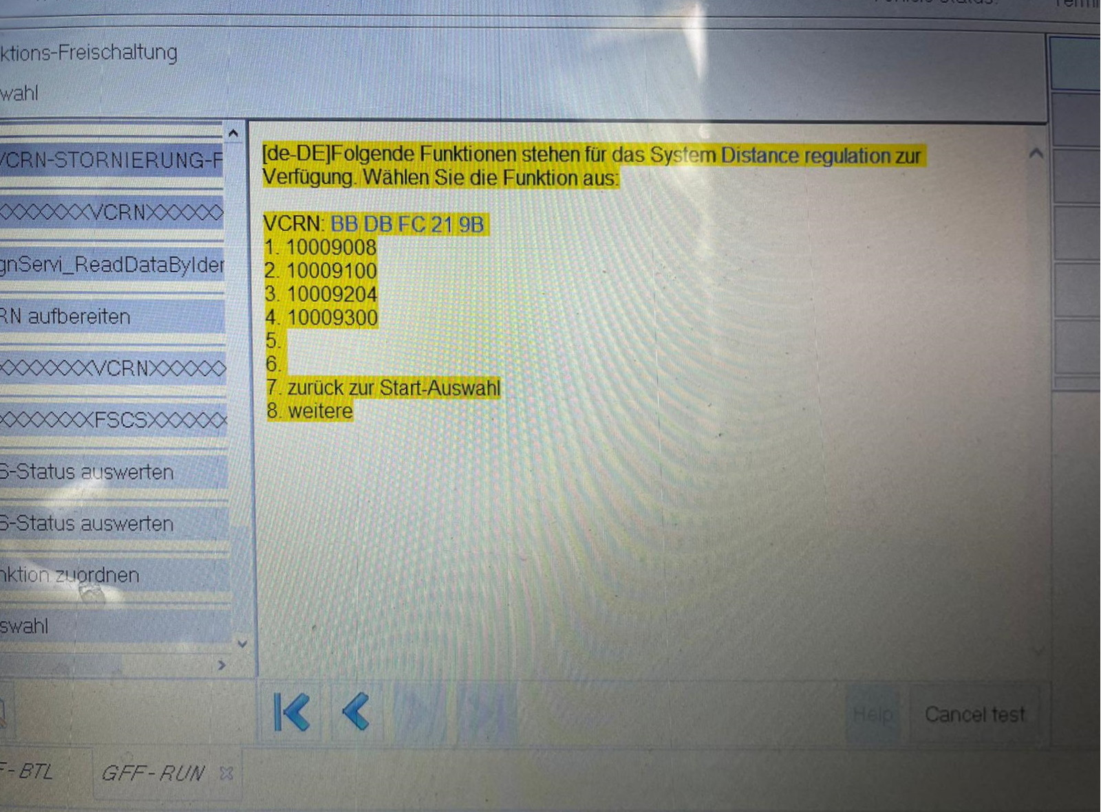

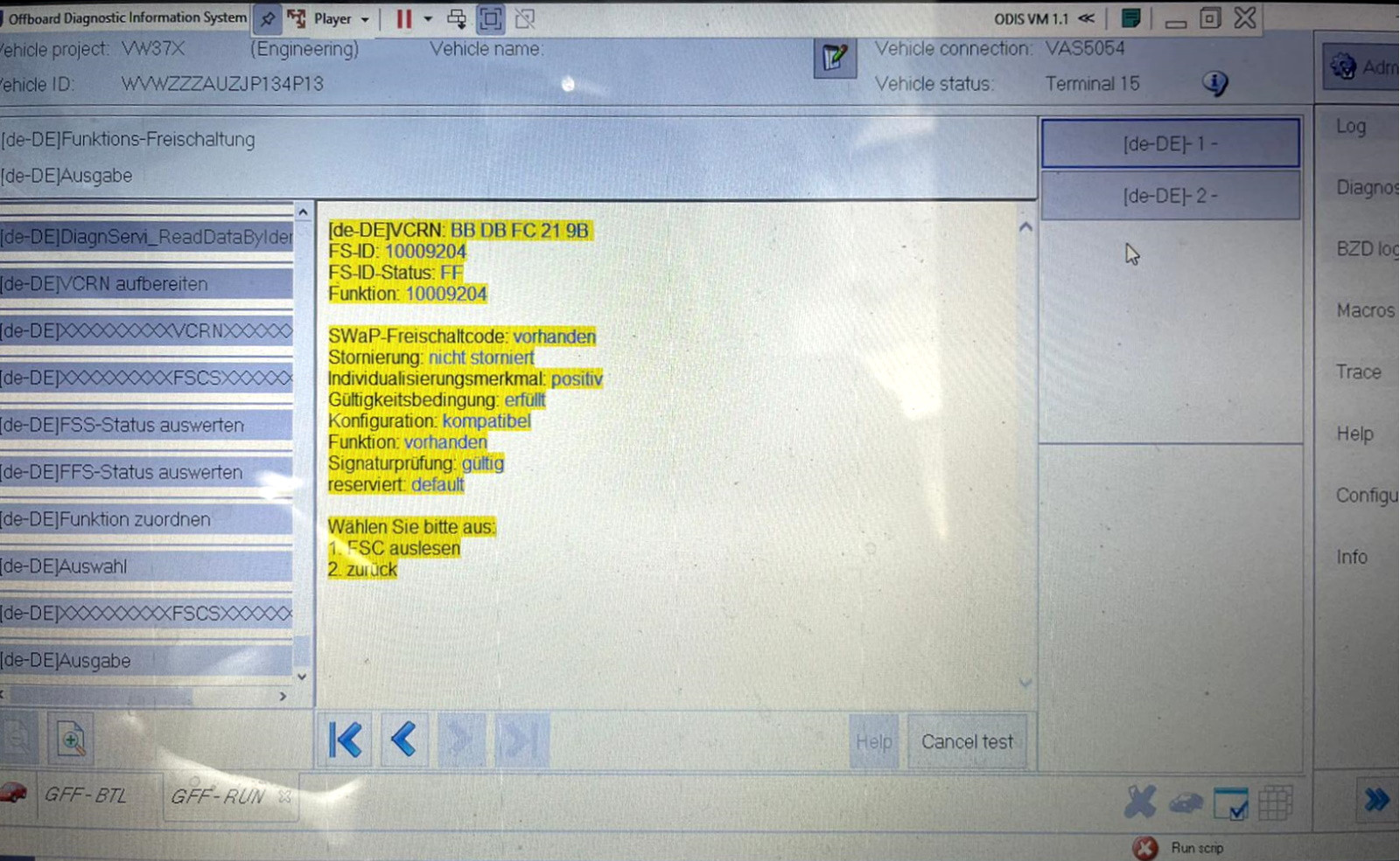

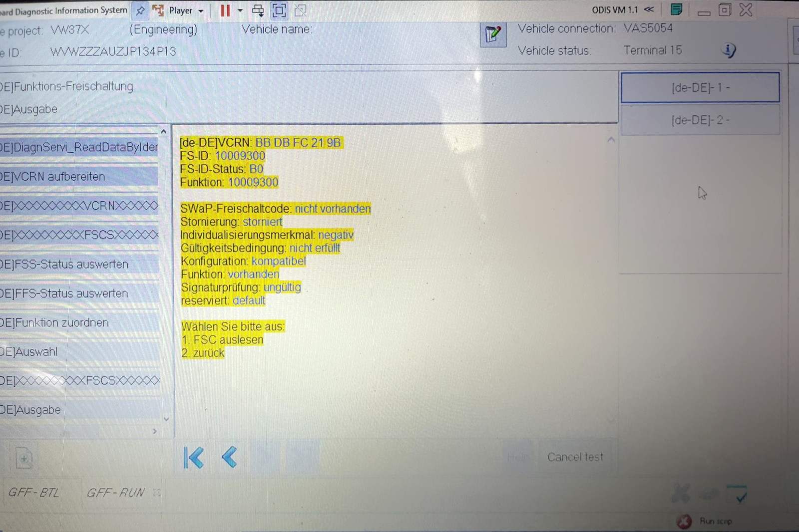

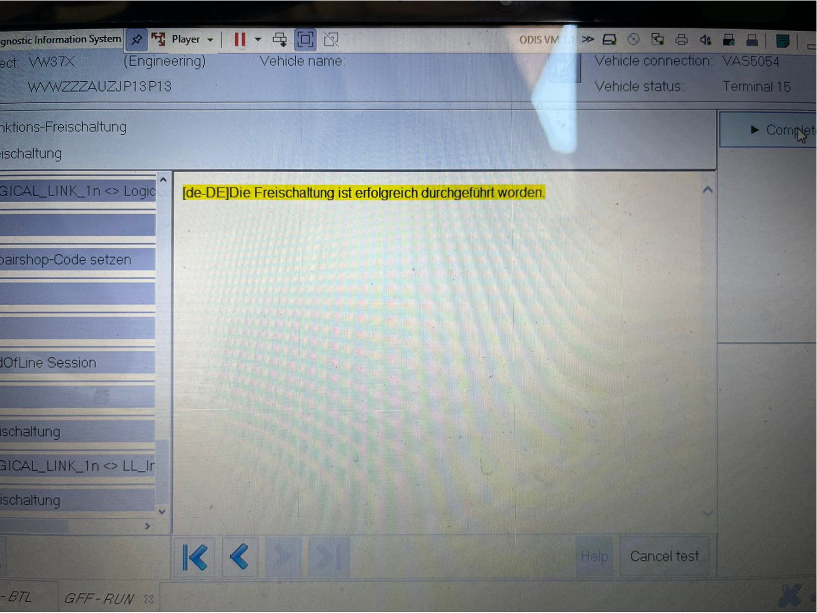

  • Zur Umprogrammierung und Freischaltung benötigt man ODIS.
  • Vorher muss von Steuergerät 13 eine Sicherung des Steuergeräteabbilds inkl. Anpasskanäle mit VCDS erstellt werden.

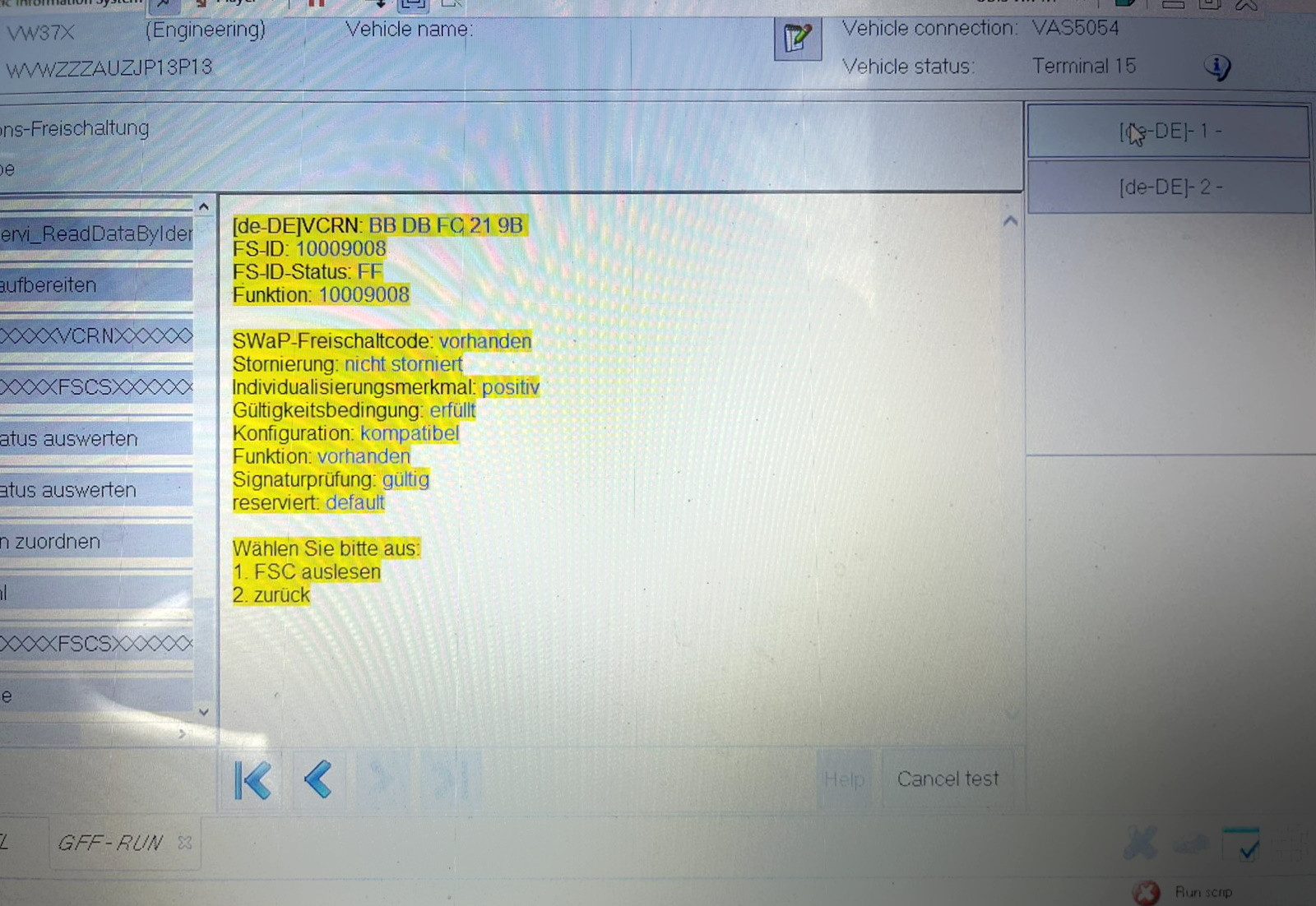

  • Zusätzlich liest man mit ODIS die Freischaltcodes der bisherigen Funktionen aus und speichert die.Man kann sehen, dass pACC nicht freigeschaltet ist.Alle unterstützten FunktionenMögliche Funktionen für die Distanzregulierung
  • Vorhandene Freischaltungen
Mögliches pACC aber noch nicht freigeschaltet ... Mögliche Funktion 10009100 aber noch nicht
.................................................................... freigeschaltet
  • Mögliche Freischaltungen
Schon vorhandene Freischaltung 10009008 ... Schon vorhandene Freischaltung
  • Danach tauscht man das ACC Modul, um den Komponentenschutz zu triggern.

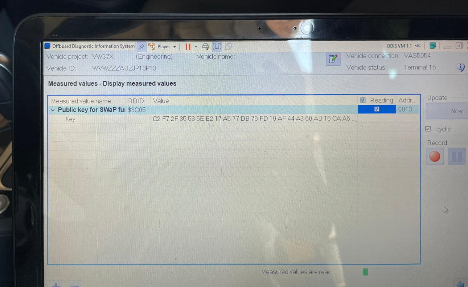

  • Man flasht eine Entwicklerversion, um die Basis für pACC zu legen. [bild=10]
  • Es wird dann pACC codiert.Es wird der Public Key für die FEC Generierung ausgelesen. [bild=7]
  • Komponentenschutz mit Zugang zum VW Konzernsystem anlernen
  • Prüfen, ob sich der Public Key geändert hat.
  • Weitere Messwerte für die FEC Generierung auslesen
  • Alle bisherigen FECs inklusive des zusätzlichen pACC FECs mittels VW Entwicklertool generieren und mittels ODIS implementieren.[bild=9]
  • Sofern man schon ACC hatte, ist nur die Codierung von STG13 nötig. Die meisten Steuergeräte haben nicht nur Codierungen und die Anpassungen, sondern basieren auf Datensätzen. Dieser muss nach dem Flashen neu aufgespielt werden. Final wird eine Original-Firmware geflasht, die die Entwicklerversion ersetzt. Womit man die volle, offizielle pACC Unterstützung auf aktuellem Stand erhält.

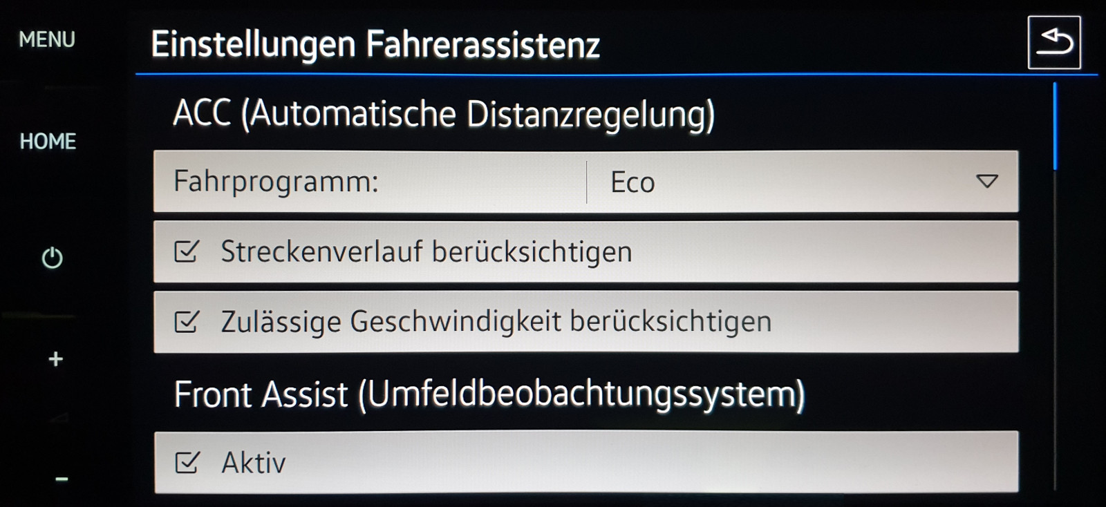

Einstellen von pACC im Discover Pro
Unter Manü\Fahrzeug\Einstellungen Fahrerassistenz\ACC (Automatische Distanzregelung) lassen sich die pACC spezifischen Funktionen aktivieren
Diese sind:
  • Streckenverlauf berücksichtigen
  • Zulässige Geschwindigkeit berücksichtigen
pACC-Einstellungen

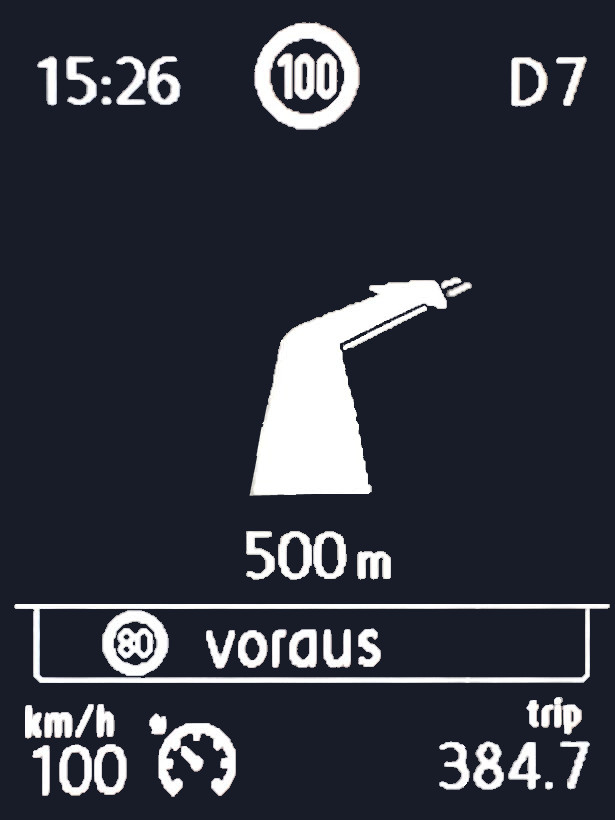

pACC erkennt anhand der Karte, 80 km/h voraus, meldet es und passt die Geschwindigkeit rechtzeitig an. Noch sind aber 100 km/h eingestellt, erreicht und die Reduktion noch nicht eingeleitet, was man anhand des Symbols der gesetzten Geschwindigkeitsbegrenzung sieht.
80 km/h voraus

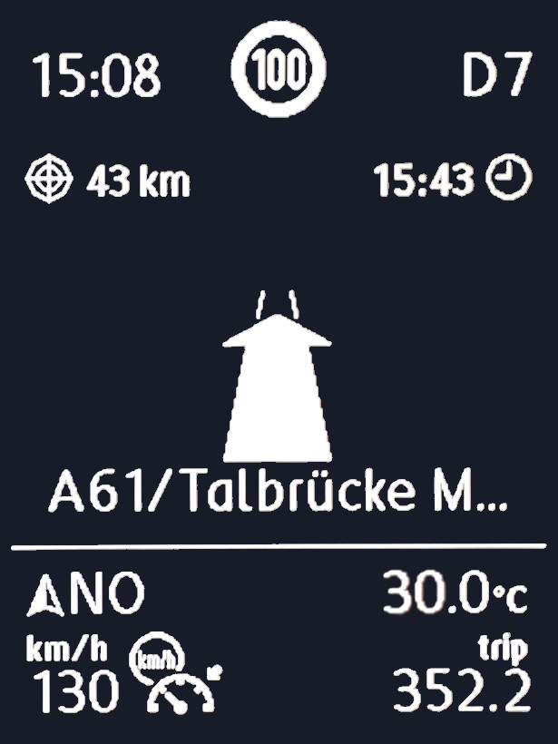

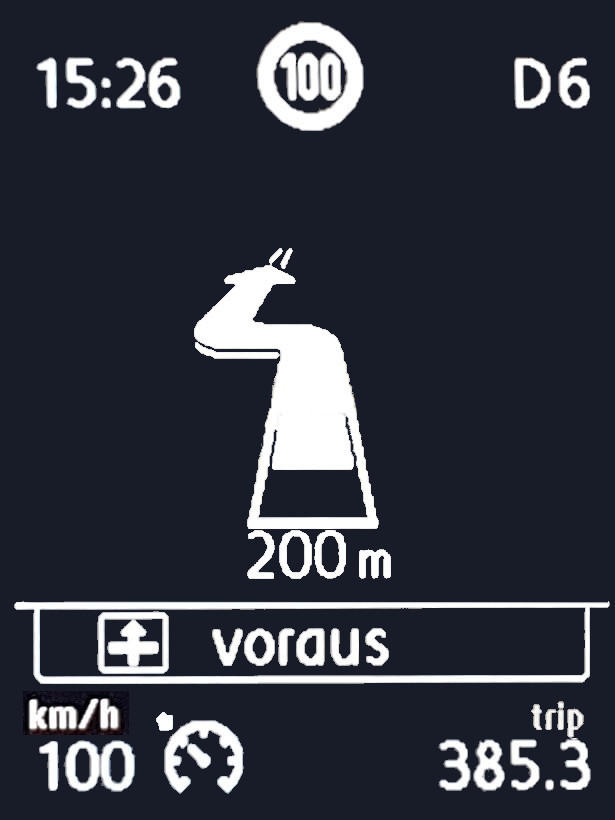

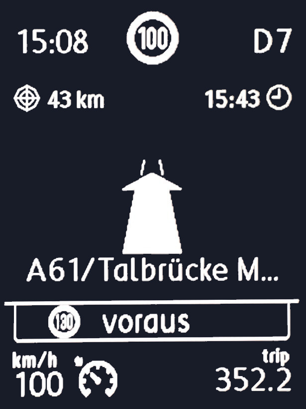

Fahrt mit 100 km/h, 130 km/h voraus erkannt.
Geschwindigkeit 130 voraus aus Navigationskarte erkannt

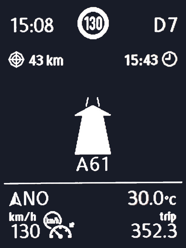

Fahrzeug beschleunigt auf 130 km/h. Das Symbol (offener Kreis um km/h) zeigt an, dass das Fahrzeug dabei ist, die aus der Karte übernommene Geschwindigkeit herzustellen.
Erkannte Geschwindigkeit 130 wird gesetzt
Stelle ab der 130 km/h erlaubt sind passiert aber Geschwindigkeit noch nicht erreicht. Erst wenn die km/h Anzeige gegen den Pfeil ersetzt wird, ist die gesetzte Geschwindigkeit erreicht.
Erkannte Geschwindigkeit 130 ist jetzt gesetzt

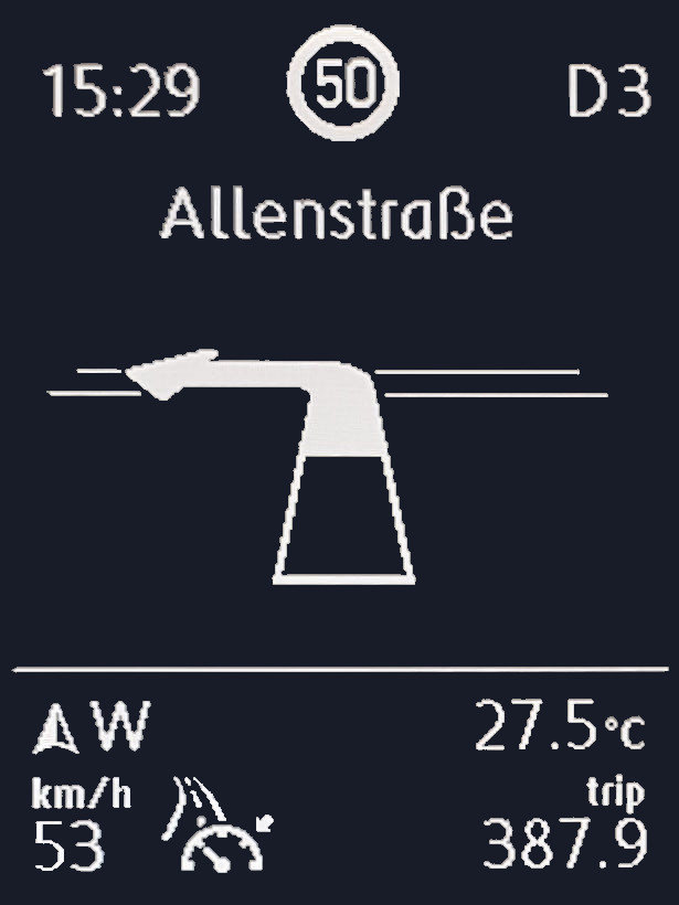

Mit laufender Navigation wird Geschwindigkeit beim Abbiegen automatisch reduziert. Ist aber recht defensiv. Bei Bedarf kann man etwas mehr Gas geben. Das gebogene Straßensymbol zeigt an, dass das Fahrzeug dabei ist, die Geschwindigkeit dem Straßenverlauf temporär anzupassen. Die gesetzte Geschwindigkeit (53) bleibt erhalten.
Geschwindigkeit beim Abbiegen mit Navigation wird reduziert

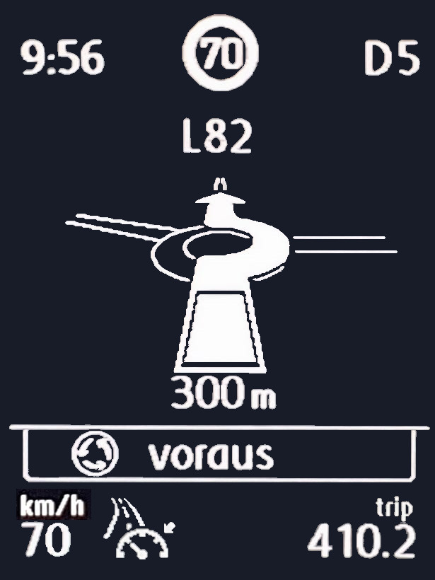

Kreisel voraus aus Karte erkannt, Geschwindigkeit wird nur temporär reduziert. Die gesetzte Geschwindigket bleibt unverändert und wird nach passieen des Kreisels wieder hergestellt.
Kreisel voraus, Geschwindigkeit wird reduziert

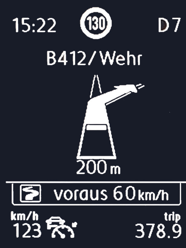

Navi will in kurvige Abfahrt rausfahren und wird die Geschwindigkeit dabei dem noch kommenden Schild 60km/h anpassen.
Kurwige Abfahrt erkannt und Geschwindigkeit wird auf 60km/h reduziert

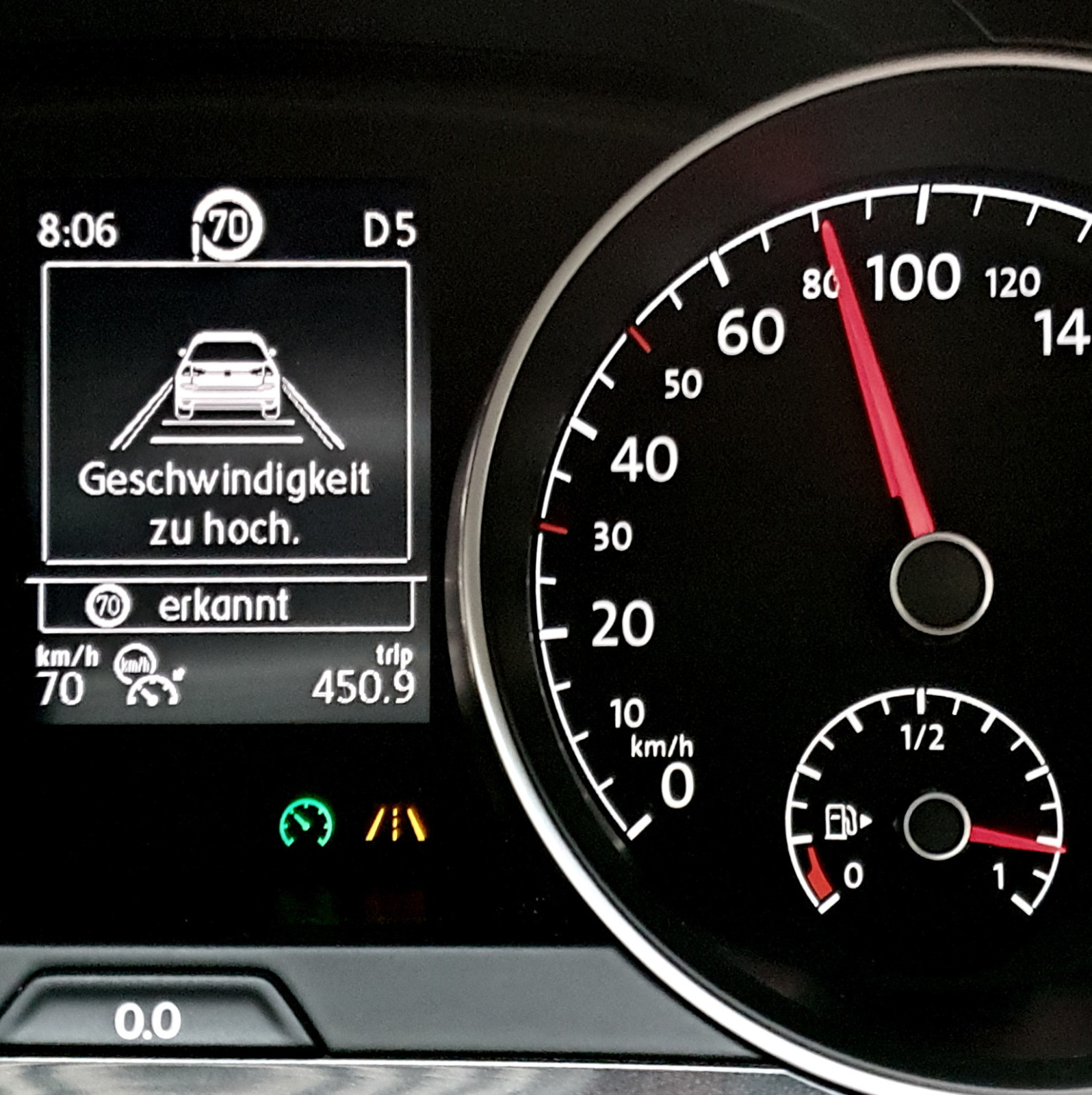

Geschwindigkeitsbegrenzung 70 am Schild bei aktuell 80 km/h erkannt, nicht vorausschauend, daher Bremsen (erfolgt automatisiert) nötig
Geschwindigkeitsbegrenzung 70 am Schild bei aktuell 80 km/h erkannt, nicht vorraussschauend, daher Bremsen nötig
